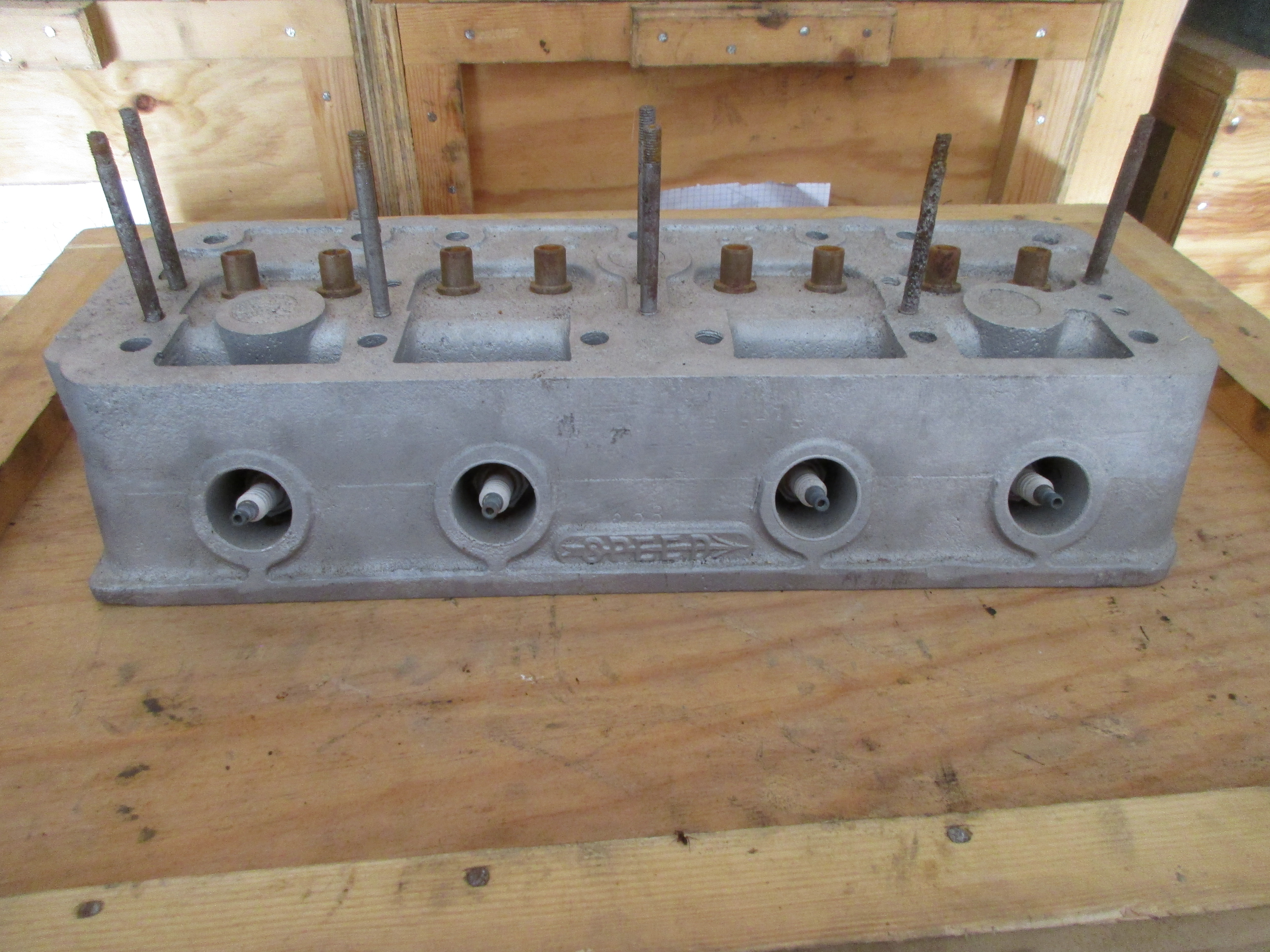

C'est sûr que l'on est pas dans l'optimisation pour la compétition, c'est surtout un accessoire qui monté seul permet plus de souplesse, et une montée en régime plus rapide, un léger plus de puissance.
On peut toujours alléger les bielles, faire retailler l'AàC, monter des pistons bombés, retravailler les chambres, etc.
Ce que j'aurais voulu c'est associer cette tubulure double carbus avec la culasse du même fabricant, grosses soupapes, refroidissement différent, malheureusement son état de dégradation avancée n'était pas compatible avec une restauration...
Lecot à roulé plus de 300000 Kms avec une culasse Speed pendant son raid en 1935-36 et l'a conservée après jusqu'à la saisie de sa 11AL par les Allemands, je ne sais pas et l'histoire ne le dit pas, s'il avait une deux carbus, je ne crois pas.

belle pièce !
(mon général)
 Sujet du message: Re: Double carburateur, utilité ? Fiabilité ?
MessagePosté: Sam 07 Fév, 2026- 10:12
Messages: 1025
Lévrier a écrit:
belle pièce !
(mon général)
Regardez devant vous, Lévrier ! :lol: :lol:

Hello , très belle pièce , avec les techniques actuelles ,n y aurais t il pas un moyen de la sauvée !! Je dis ça mais je suis pas expert en métallurgie :D .
