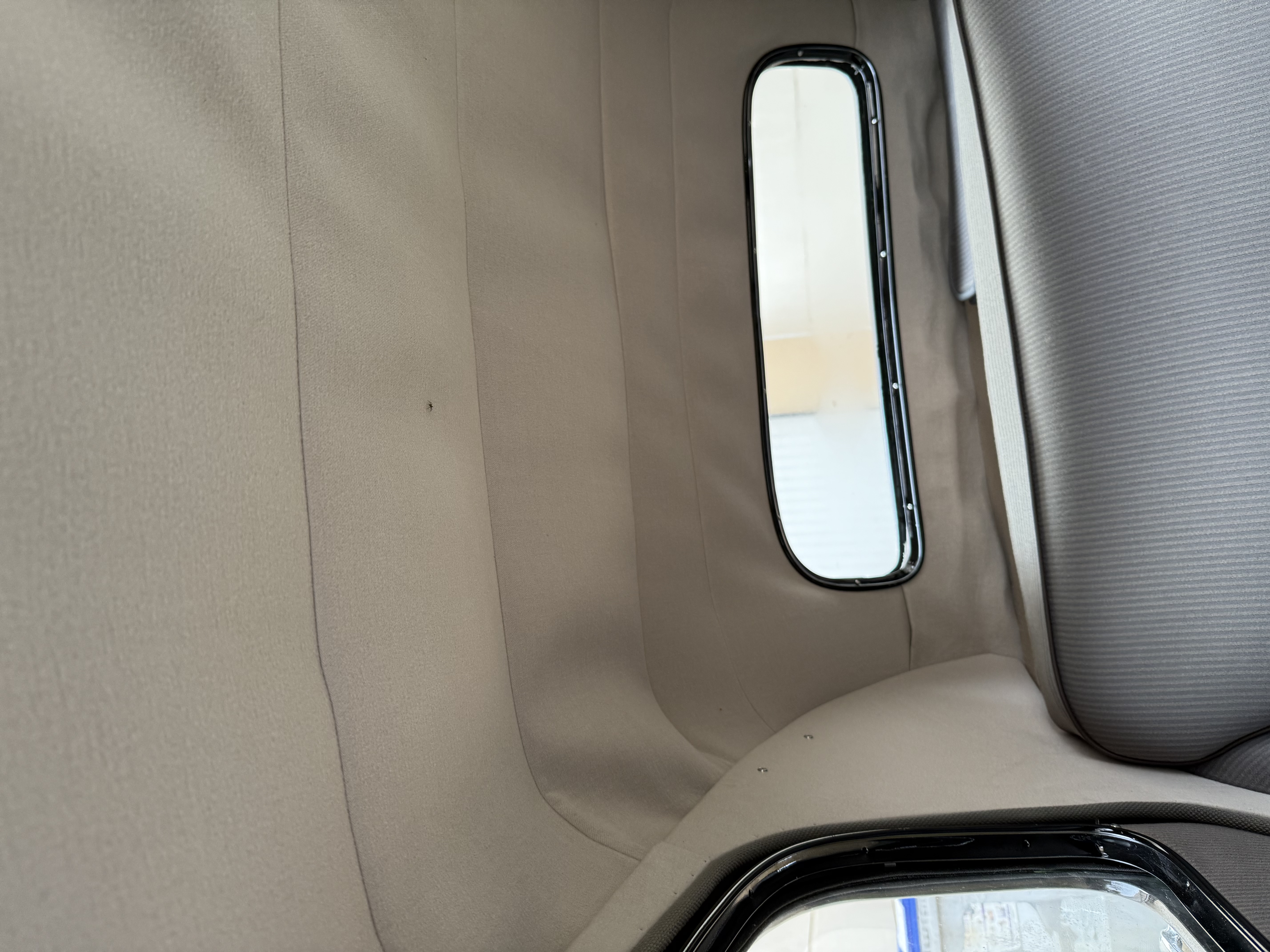

Le ciel de toit paraît lâché, j'aimerais le faire retendre comme a l'origine, connaissez vous un sellier en idf pour cette etape ? En plus, j'ai l'impression qu'il manque une sorte de rond d'origine, un plafonnier ?

Il manque l'éclairage intérieur au milieu du plafond d'où son nom ...plafonnier!

Il me faut déja remettre un plafonnier, j'ai vu qu'il existait des re fabrication pas tres onéreuses. Je vais enlever le ciel de toit voir si dessous tout est conforme, au contraire je ferai l'isolation et remettrai donc le plafonnier et par la même occasion, retendre la toile du ciel de toit qui est actuellement trop lache.
