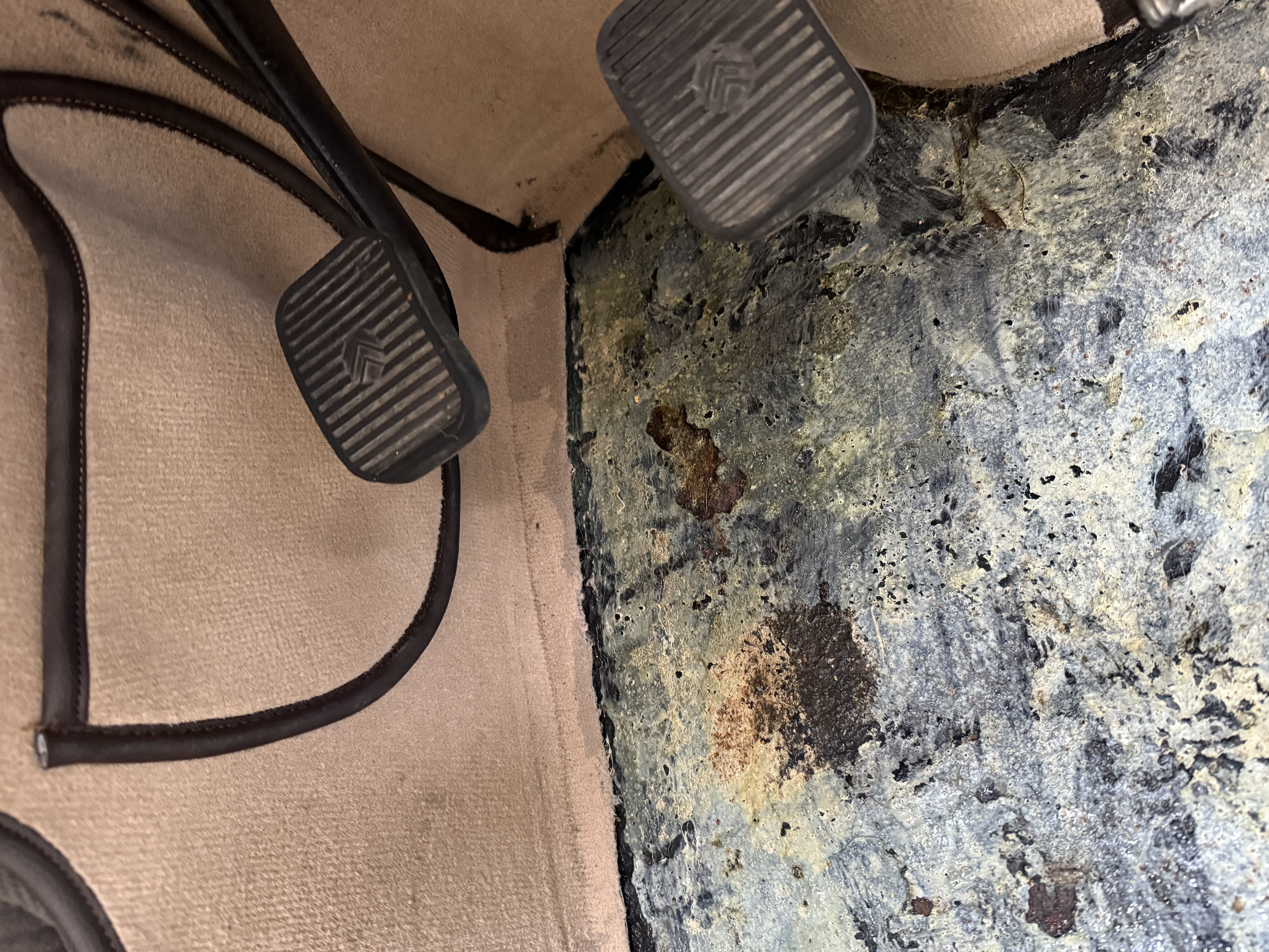

J'ai retiré les tapis et j'ai vu des gros points de rouille ( photo ) grave ou pas ?

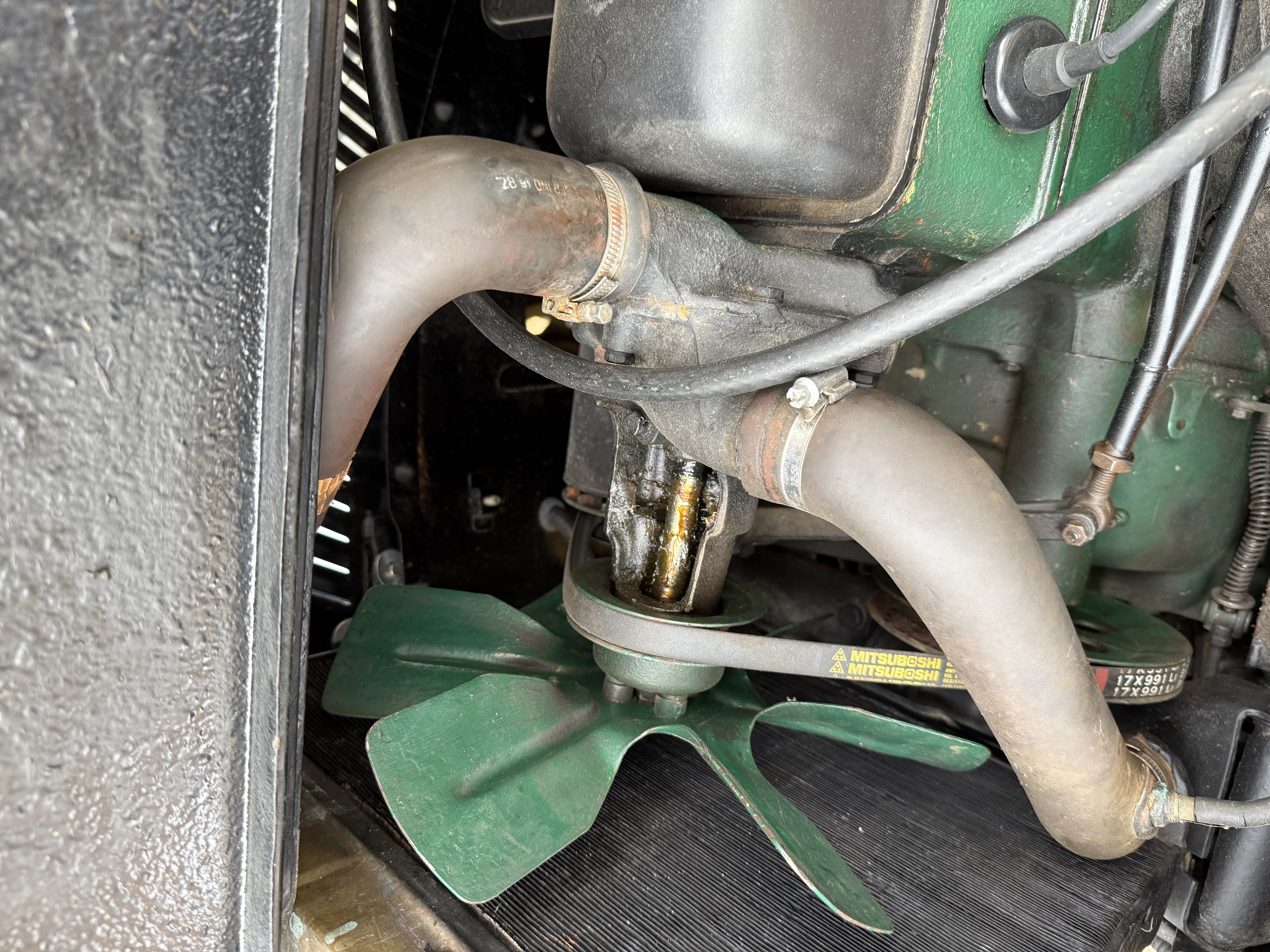

Ensuite niveau mecanique, mon mecano va s'occuper de tout checker, refaire les freins, réparer les fuites, voir l'état de tout... etc etc etc...

Plus ennuyeux le morceau de rouille sur le sol avant , là faut vérifier l'état réel à l'avant comme à l'arrière des sols. :x
Et l'histoire du joint de culasse? fuite ou pas?

Beaucoup de détails à revoir mais si le sol n'est pas attaqué par de la rouille perforante l'affaire ne semble pas si mauvaise que cela.

Oui le morceau de rouille m'inquiète un peu car en plus le dessous du véhicule a ete blaxoné... comment savoir si tout est ok niveau rouille et de la caisse... !

Je suis interpellé par la photo de l'intérieur du plancher, on ne voit pas les emboutissage transversaux bien visibles au-dessous ?
Il s'agit certainement que d'une corrosion de surface à décaper puis traiter au Férose.

"Oui le morceau de rouille m'inquiète un peu car en plus le dessous du véhicule a ete blaxoné... comment savoir si tout est ok niveau rouille et de la caisse... !"
Sans vouloir faire l'oiseau de mauvaise augure...
Gratter déjà à l'intérieur de l'habitacle jusqu'à la tôle en espérant qu'il en reste assez pour ne pas avoir à découper et ressouder.... Si sous la couche de protection ( qui n'en est pas vraiment une) le plancher est rouillé c'est que le travail n'a pas été fait dans les règles de l'art ce qui ne laisserait présager rien de bon pour le reste.

Je vais gratter en espérant pas passer au travers...
