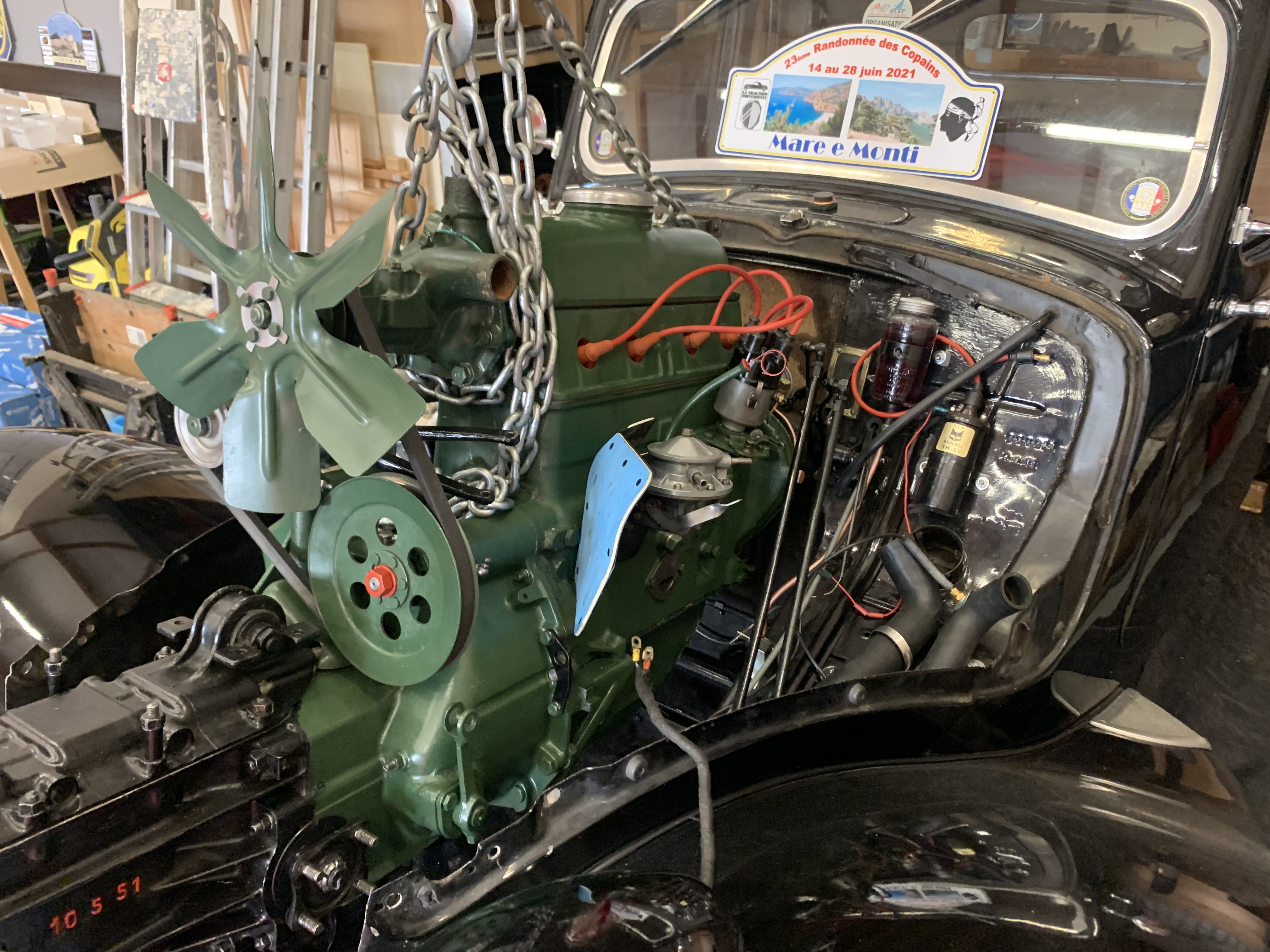

Bonjour les amis,
Suite à petit problème de boîte de vitesse, j’ai dû déposer l’ensemble moteur boîte !
La mécanique étant entièrement restaurée, l’opération a été réalisée en 2 heures…
IMG_0489.jpeg [ 3.13 Mio | Vu 653 fois ]
IMG_0491.jpeg [ 2.21 Mio | Vu 638 fois ]
IMG_0492.jpeg [ 1.79 Mio | Vu 620 fois ]
