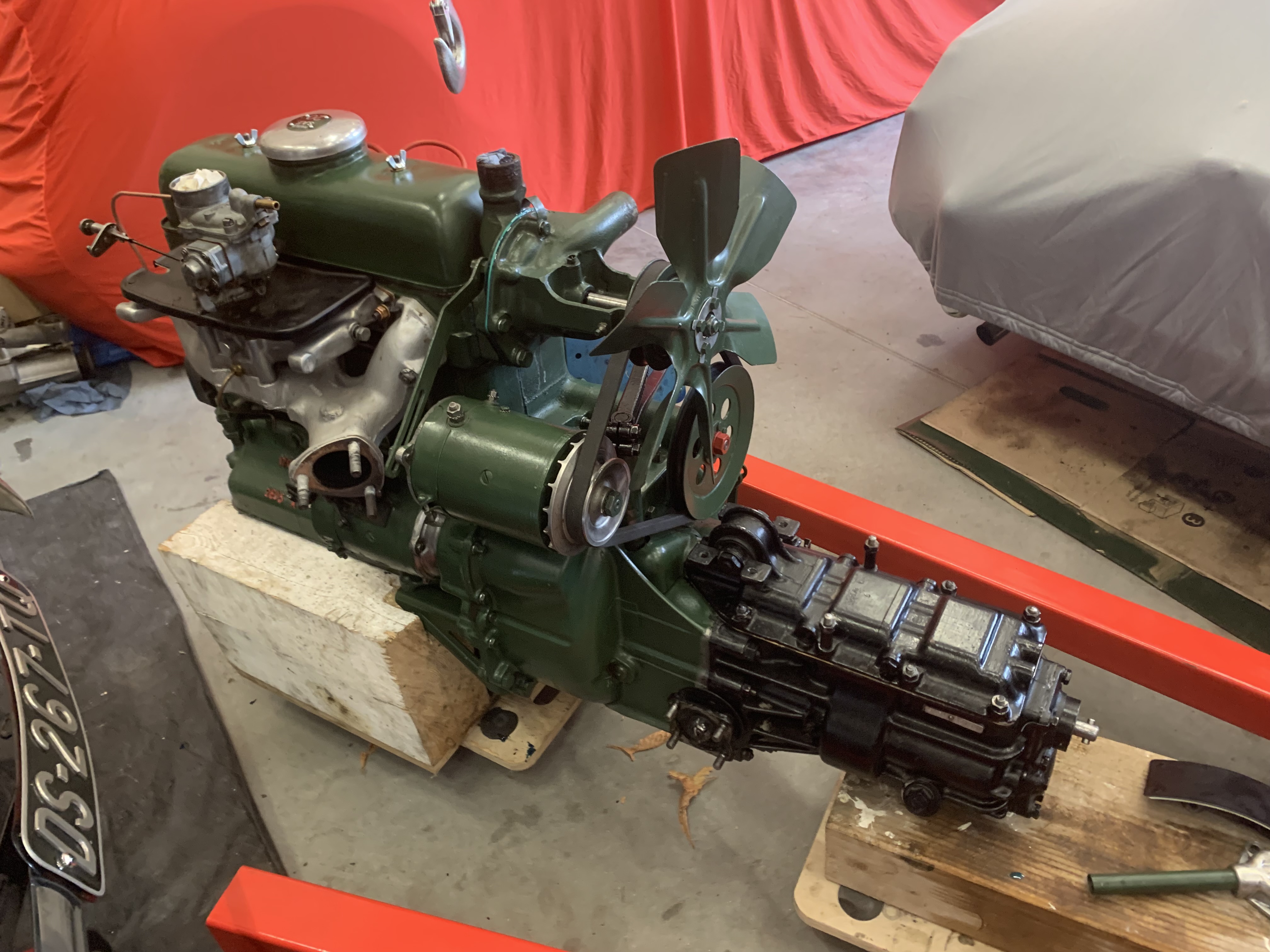

 Sujet du message: Re: Restauration mécanique de ma 11 Légère
MessagePosté: Sam 25 Mai, 2024- 23:53
Messages: 157
Quel magnifique reportage : joli ET technique, tes explications et commentaires sont pleins d'intérêts, on a hâte de la voire rouler.
Olivier.
Traction 11C 1956, Cerise Cabriolet 7C 1937, Benjamine Faux cabriolet 7C 1936, Berline 7 B 1934 (à restaurer)
MessagePosté: Dim 26 Mai, 2024- 09:50
Messages: 194
beau travail ,merci pour le partage
MessagePosté: Dim 26 Mai, 2024- 12:16
Messages: 704
Merci pour ce reportage avec photos, beau travail!
Je vois dans le fond du garage une belle MGA avec la couleur Irish Blue qui de mon avis lui sied à merveille! :P
Une question me taraude vu que j'ai refais de nombreuses boites et ponts sur des voitures anglaises...Y compris des boites automatiques.
En quoi la boite de traction est elle compliquée à refaire par quelqu'un comme moi qui n'en a jamais refait mais rompu à la métrologie?
MessagePosté: Dim 26 Mai, 2024- 16:15
Messages: 988
Gros travail !
Une finition noir satiné aurait peut être mieux convenu au tablier et à la BV ?
De même, et facile à rectifier, entrelacer le faisceau H.T. avec les tringles de commande de boite ne présente pas un grand intérêt, et il manque (comme sur 99 Tractions sur 100 d'ailleurs) le collier 710.085 de maintien du fil H.T. de liaison bobine/tête d'allumeur sur la tôle protectrice du faisceau électrique sur auvent. Faisceau H.T. bien monté et maintenu = source de panne en moins.
MessagePosté: Dim 26 Mai, 2024- 18:23
Onzamalle, est-ce que le ventilateur est monté à l’endroit ?...Voir la photo de Danyb dans le thème ”ça chauffe ” :)
MessagePosté: Dim 26 Mai, 2024- 20:34
Messages: 704
Je dirais que oui sachant que le bossage doit se trouver côté radiateur!
MessagePosté: Jeu 28 Nov, 2024- 00:18
Président de la TU
Messages: 777
Bonjour les amis,
Suite à petit problème de boîte de vitesse, j’ai dû déposer l’ensemble moteur boîte !
La mécanique étant entièrement restaurée, l’opération a été réalisée en 2 heures…
IMG_0489.jpeg [ 3.13 Mio | Vu 546 fois ]
IMG_0491.jpeg [ 2.21 Mio | Vu 534 fois ]
IMG_0492.jpeg [ 1.79 Mio | Vu 523 fois ]
Jean-Louis Poussard
