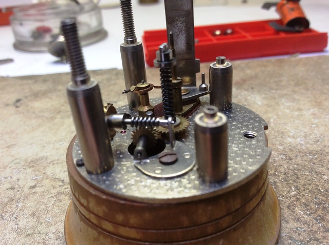

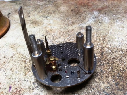

quelques images de la suite ...
phase de nettoyage de toutes les pièces de cette montre , a l'ultrason pour certaines et d'autres a la machine a nettoyer les montres .apres sechage On termine toujours par passer un bois de fusain dans chaque trou ou il pourrait rester un peu d'huile ou graisse ...

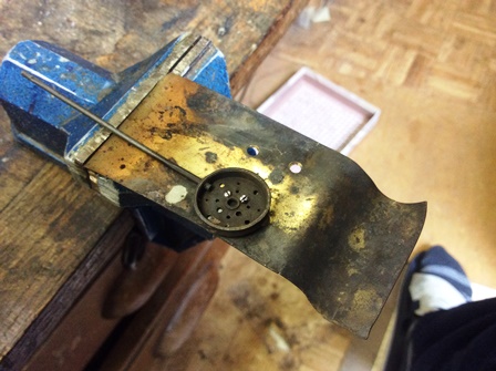

avec un papier abrasif tres tres fin on nettoie le contact comme il faut aisni que la goupille embarqué sur le balancier il ya en general de grosses traces dus au charbonnage ....a force le contact lui ne se fait plus ...
contrôle de la bobine elle est ok au moins en continuité .....
on va commencer a remonter le contact avec son petit spiral et le rebrancher fermement sur son axe ....
IMG_8210.JPG [ 84.21 Kio | Vu 7693 fois ]
IMG_8213.JPG [ 118.94 Kio | Vu 7700 fois ]

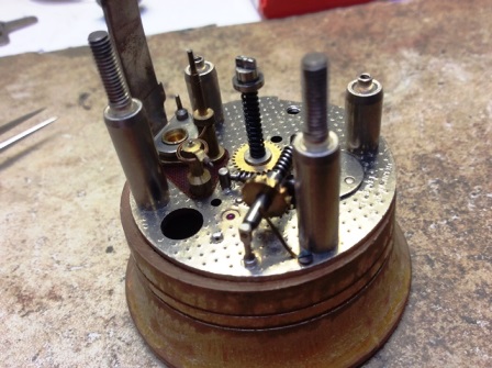

ensuite on remonte les mobils et le pont commun aux deux
IMG_8212.JPG [ 70.49 Kio | Vu 7659 fois ]

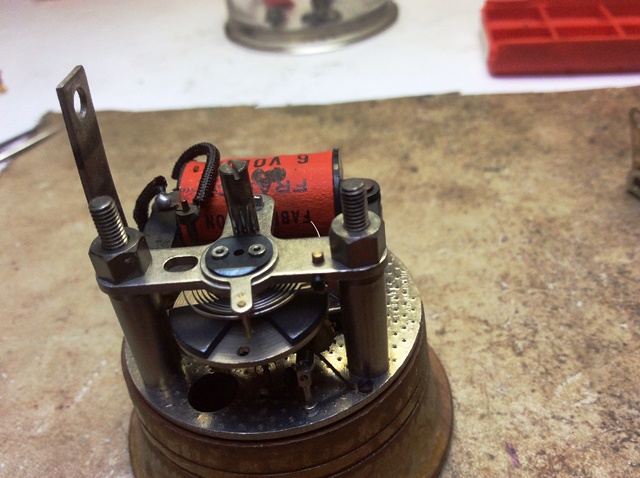

on replace la bobine avec ses deux vis on la rebranche aussi sur ses axes respectifs et l'on coiffe le balancier et son pont , les deux écrous ..
IMG_8214.JPG [ 113.2 Kio | Vu 7669 fois ]
ca devient bon , il reste encore a regler le contact par rapport a la goupille du balancier , la lame de mise en route et une alimentation 6V .....a suivre ......

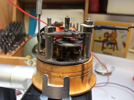

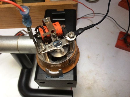

bon on arrive a la fin ......mise en route du mouvement une alimentation 6V ....et on essaie ..
pour la mise en route il faut actionner la remise a l'heure ce qui polarise le balancier , ensuite en relâchant la commande de mise en route la montre ( en principe :D ) se lance ...et demarre
IMG_8253.JPG [ 60.07 Kio | Vu 7539 fois ]
IMG_8254.JPG [ 66.97 Kio | Vu 7543 fois ]
impecable elle a bien demarré avec une belle amplitude tout va bien ..

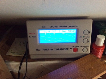

on la laisse tourner un peu et on regarde ce que ca donne sur le chronocomparateur
on voit pas grand chose sur la photo ..
on a une precision de -5 secondes par jour ....une amplitude de 252 degres ,
IMG_8256.JPG [ 60.7 Kio | Vu 7526 fois ]
ca va c'est tres bien .....

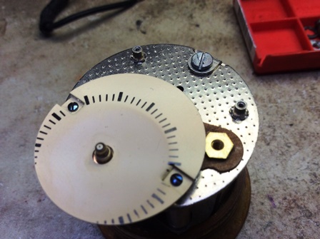

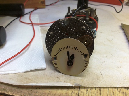

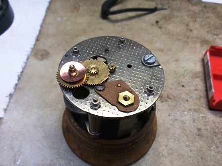

on remonte les roues en dessous du cadran , la chaussee , la roue de canon et la roue de minuterie avec le paillon (petit clinquant sans epaisseur maintenant la roue en appui sous le cadran ..)
IMG_8258.JPG [ 62.3 Kio | Vu 7528 fois ]

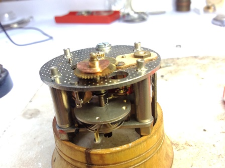

au passage on voit bien mouvement a l'envers la goupille sur la serge de balancier et le contact qui donne l'impulsion ..
IMG_8260.JPG [ 54.82 Kio | Vu 7504 fois ]

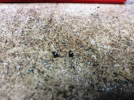

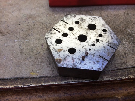

les vis de fixation du cadran sont bien oxydées ....on va repolir les tetes et les bleuir a l'ancienne
IMG_8261.JPG [ 78.38 Kio | Vu 7542 fois ]
tes tetes sont polies ...
IMG_8262.JPG [ 102.14 Kio | Vu 7495 fois ]
on va les poser sur un petit support dedié , on va chauffer jusqu'à "théoriquement" 297 /300 °C temperature a laquelle l'acier passe au bleu ...a ce moment on les refroidies dans de l'huile ( de vidange de ma traction!!)et voila ...

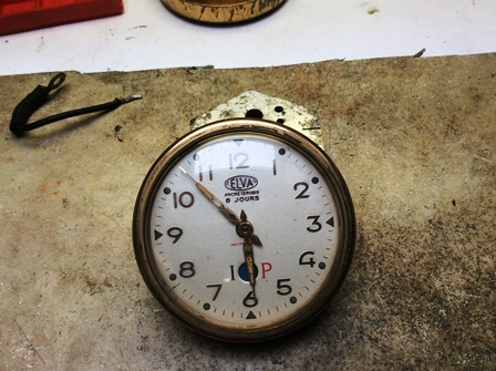

et apres j'attaque celle la avec un petit plus ...le petit temoin rouge ou bleu ....qui donne les jours pairs ou Impairs ( le I et le P sur le cadran)pour le stationnement !!!c'est une montres de volant je pense ....et celle la elle est a moi :D
