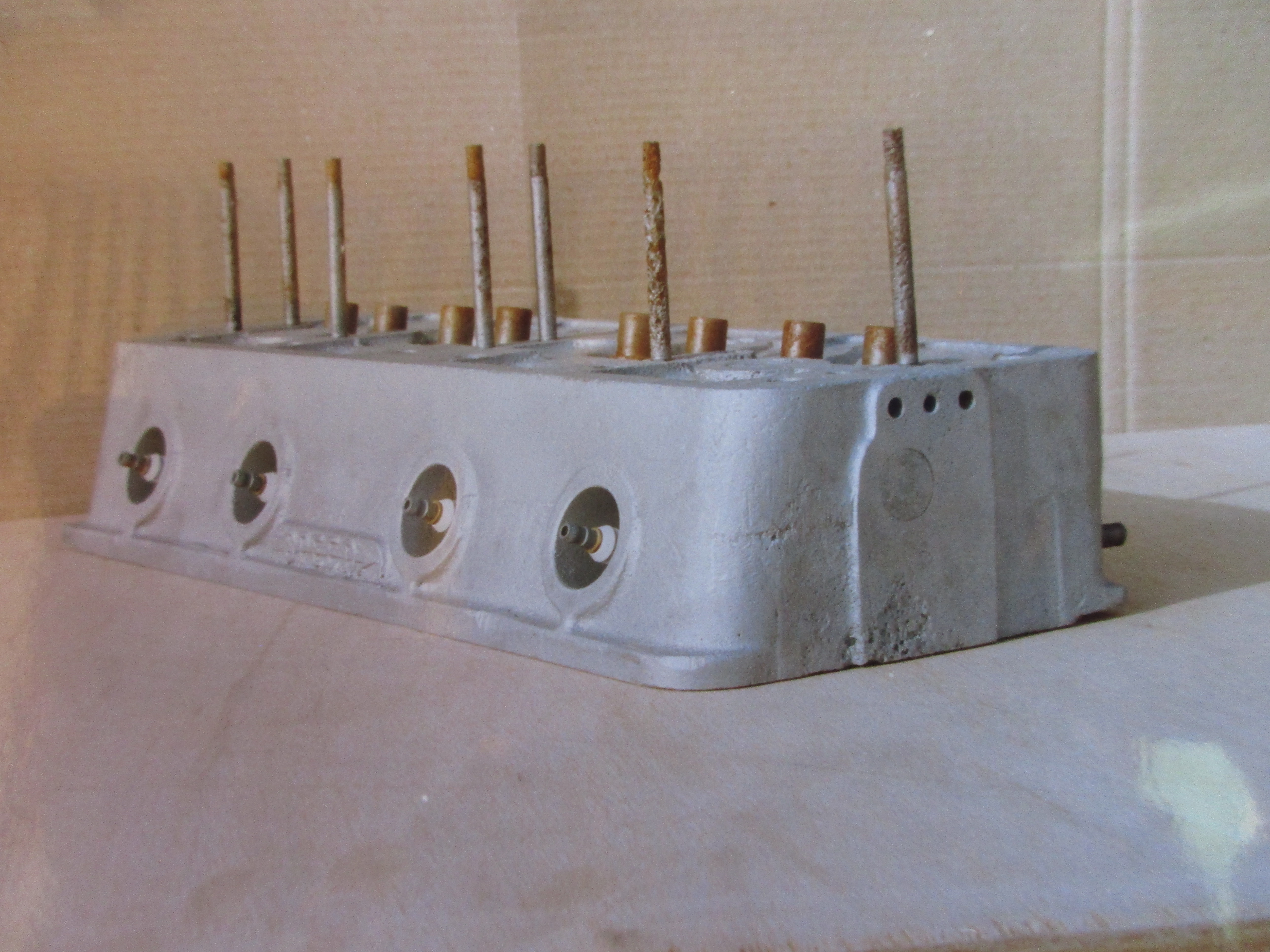

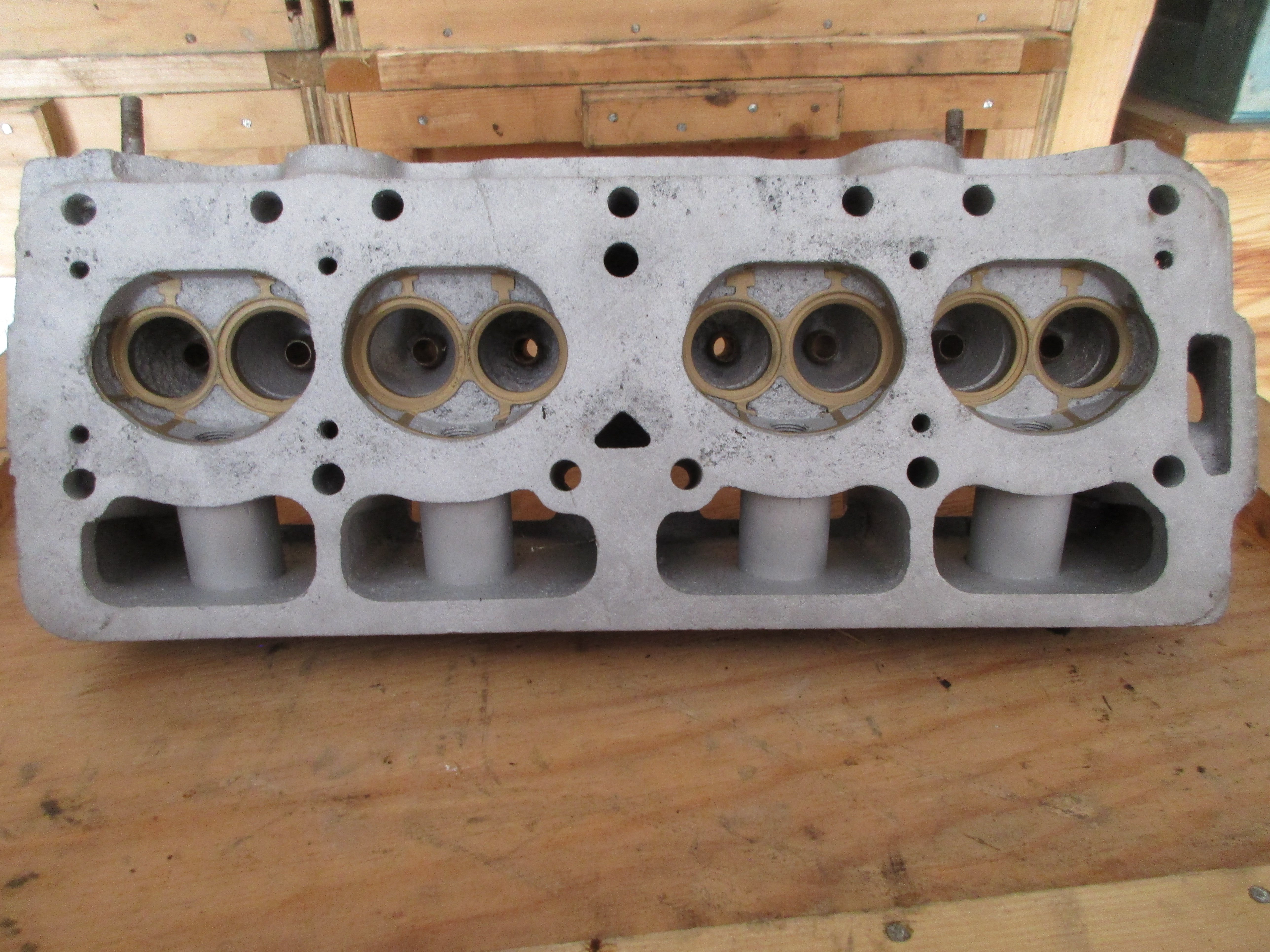

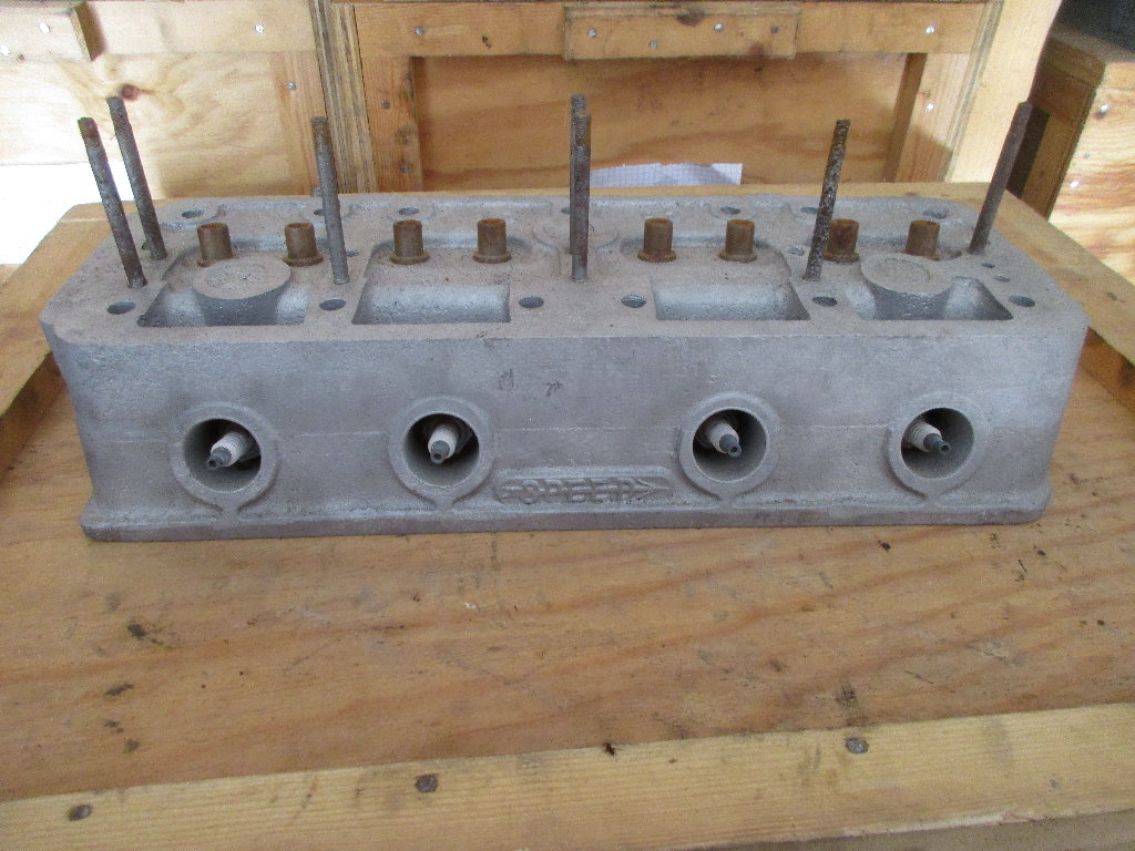

On peut toujours alléger les bielles, faire retailler l'AàC, monter des pistons bombés, retravailler les chambres, etc.
Ce que j'aurais voulu c'est associer cette tubulure double carbus avec la culasse du même fabricant, grosses soupapes, refroidissement différent, malheureusement son état de dégradation avancée n'était pas compatible avec une restauration...
Lecot à roulé plus de 300000 Kms avec une culasse Speed pendant son raid en 1935-36 et l'a conservée après jusqu'à la saisie de sa 11AL par les Allemands, je ne sais pas et l'histoire ne le dit pas, s'il avait une deux carbus, je ne crois pas.
