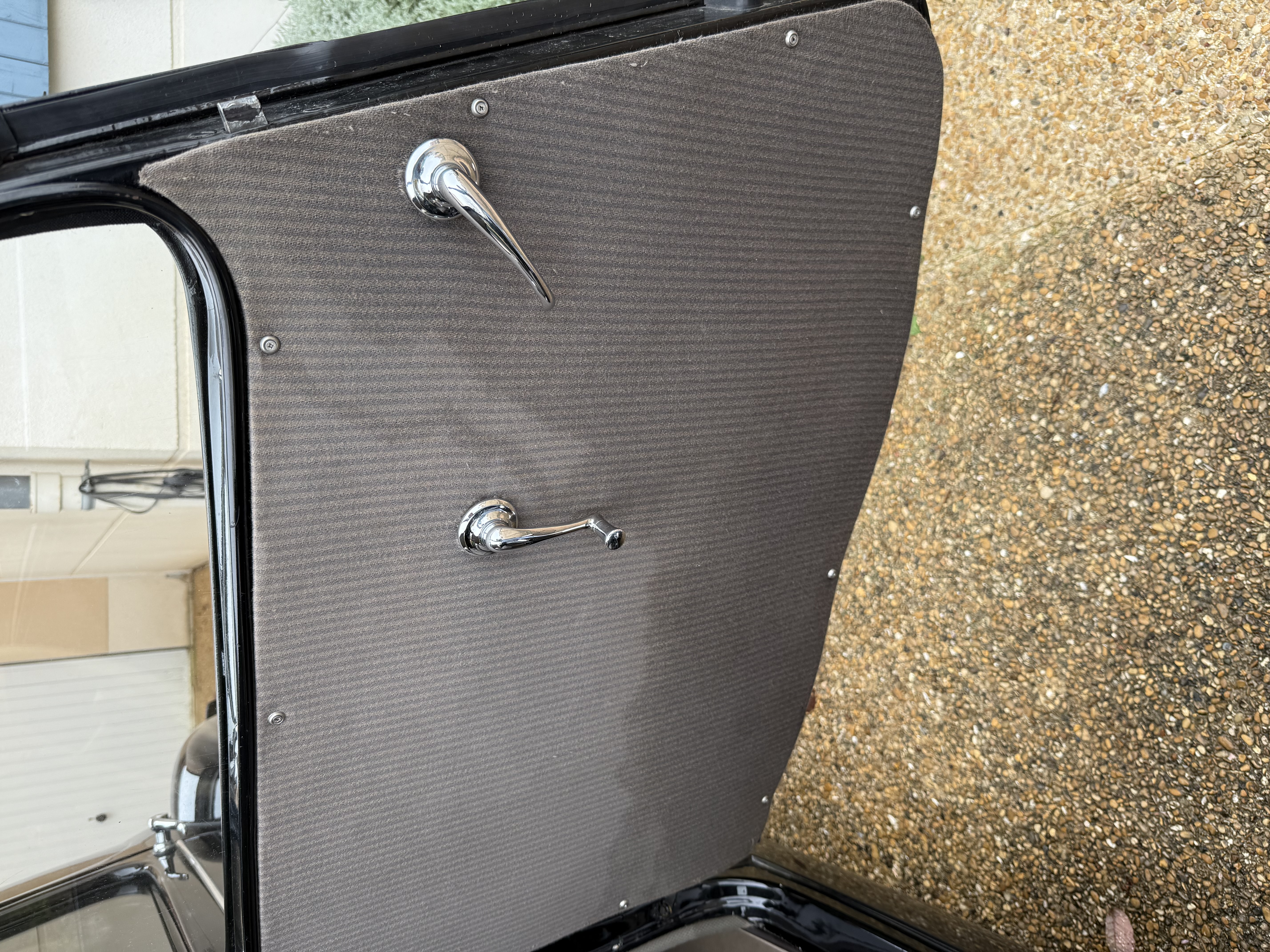

Alors j'ai eu cette traction a 11400€. Traction de 1946. Carrosserie et interieur plutôt propre ( bien que pas assez pour moi ) mais quelques bricoles a faire deja pour la remettre un peu en etat.

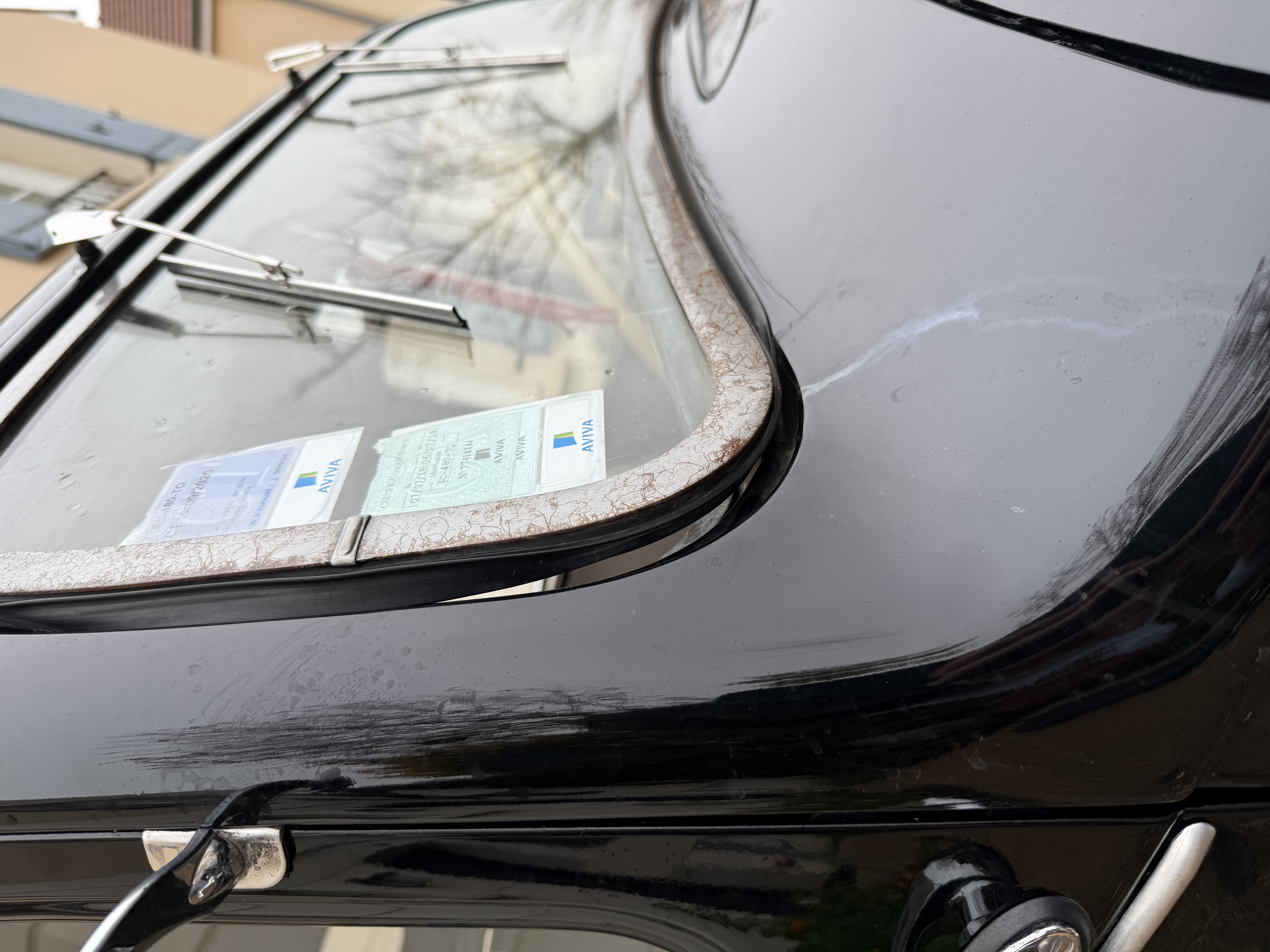

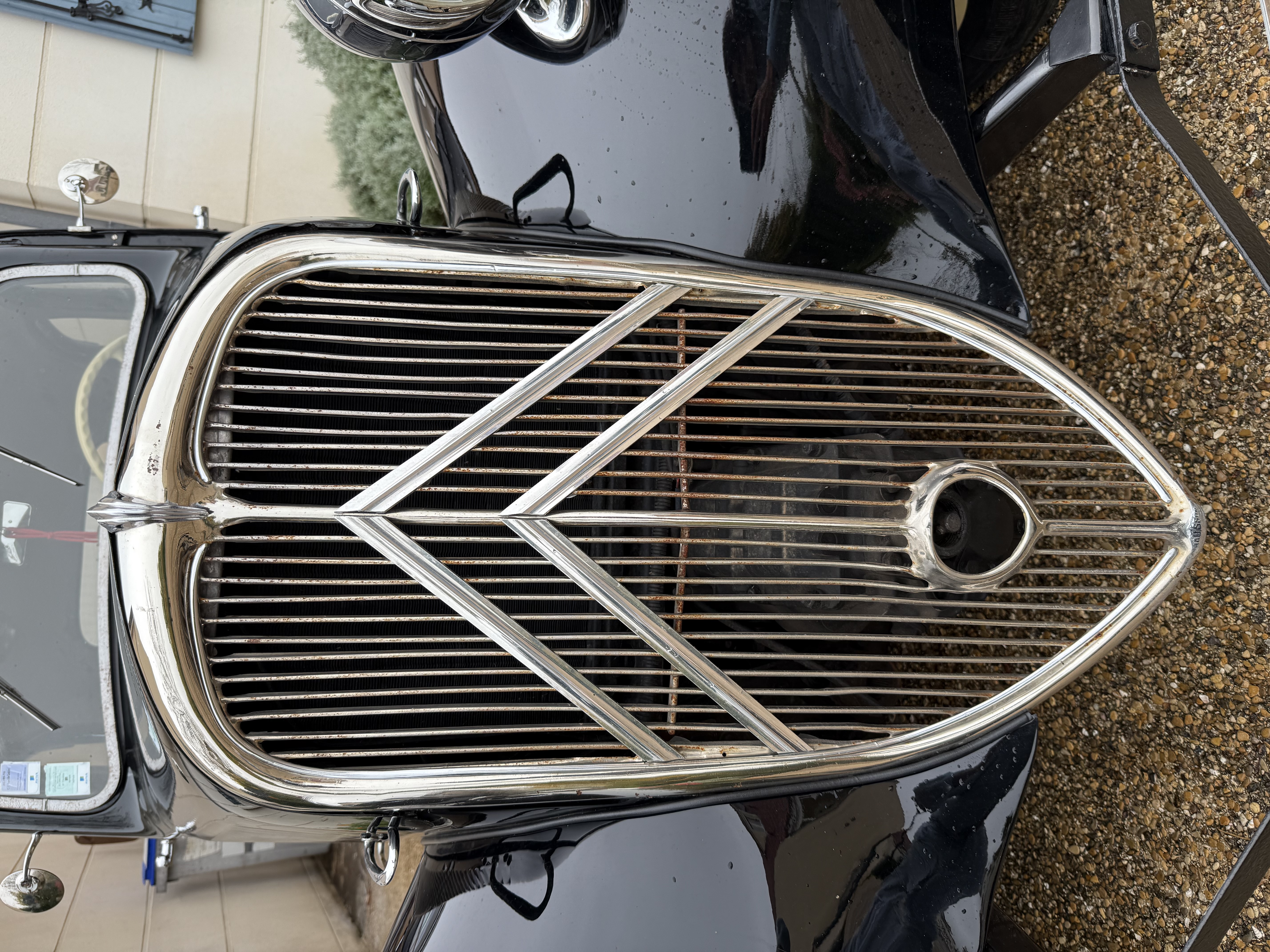

Déjà, il y'a le joint de pare brise avant.
Est ce facile a changer soi même ?

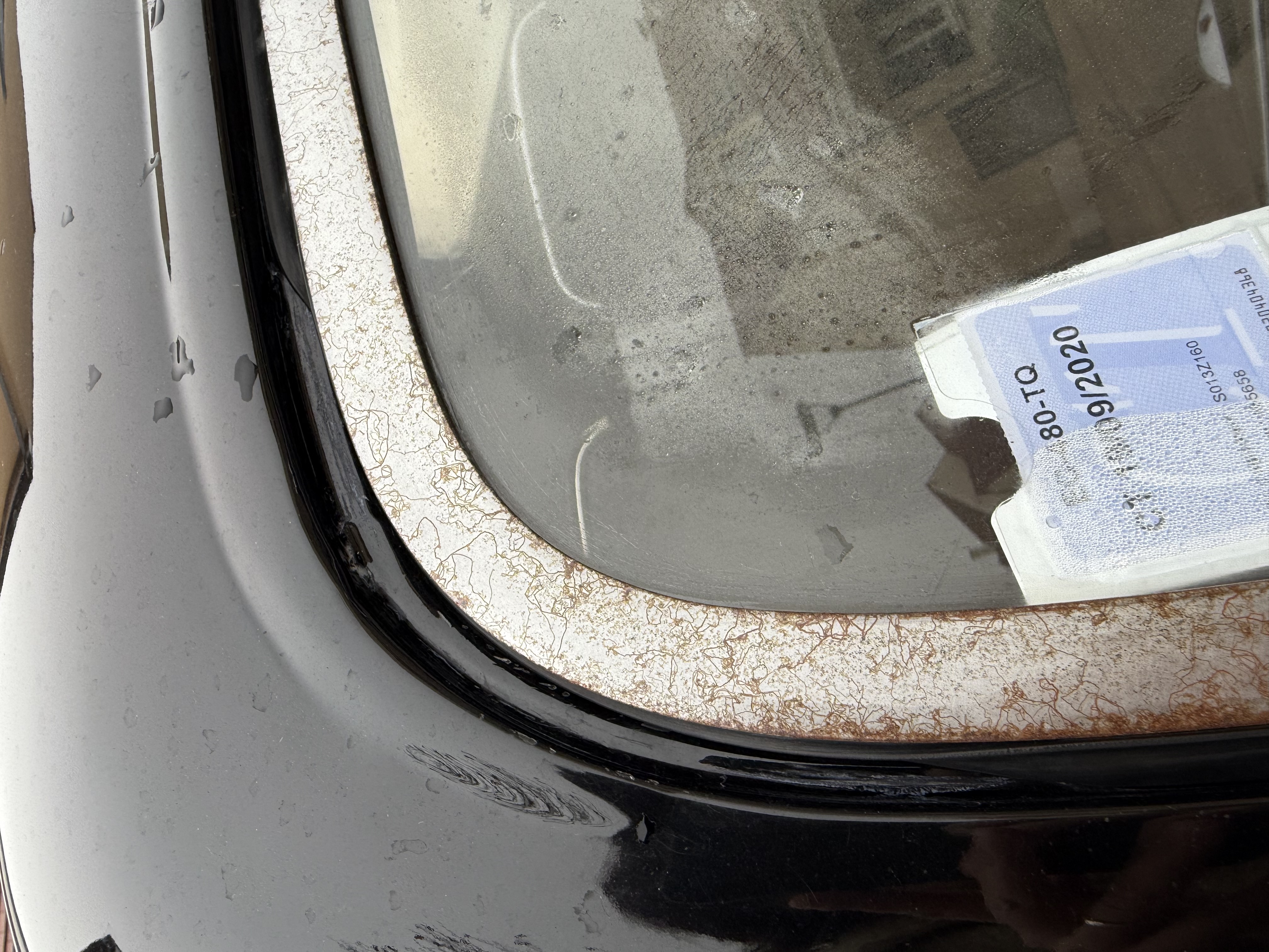

Le contour de pare brise parait zebré, vous savez comment rattraper cela ?

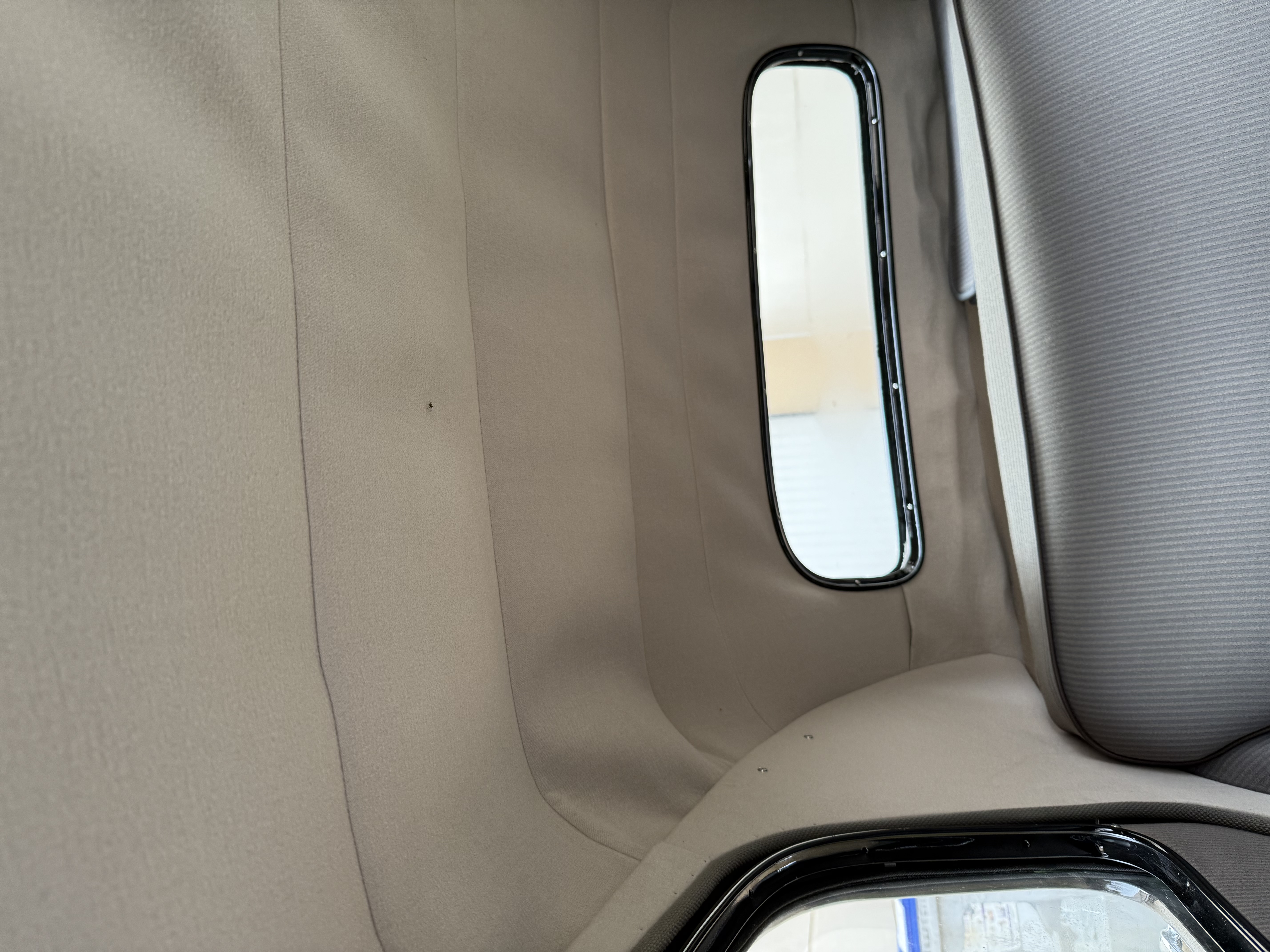

Le ciel de toit paraît lâché, j'aimerais le faire retendre comme a l'origine, connaissez vous un sellier en idf pour cette etape ? En plus, j'ai l'impression qu'il manque une sorte de rond d'origine, un plafonnier ?
Ensuite les garnitures de portes sont pleine d'eau, il me faut installer des lèches vitre pour éviter cela.

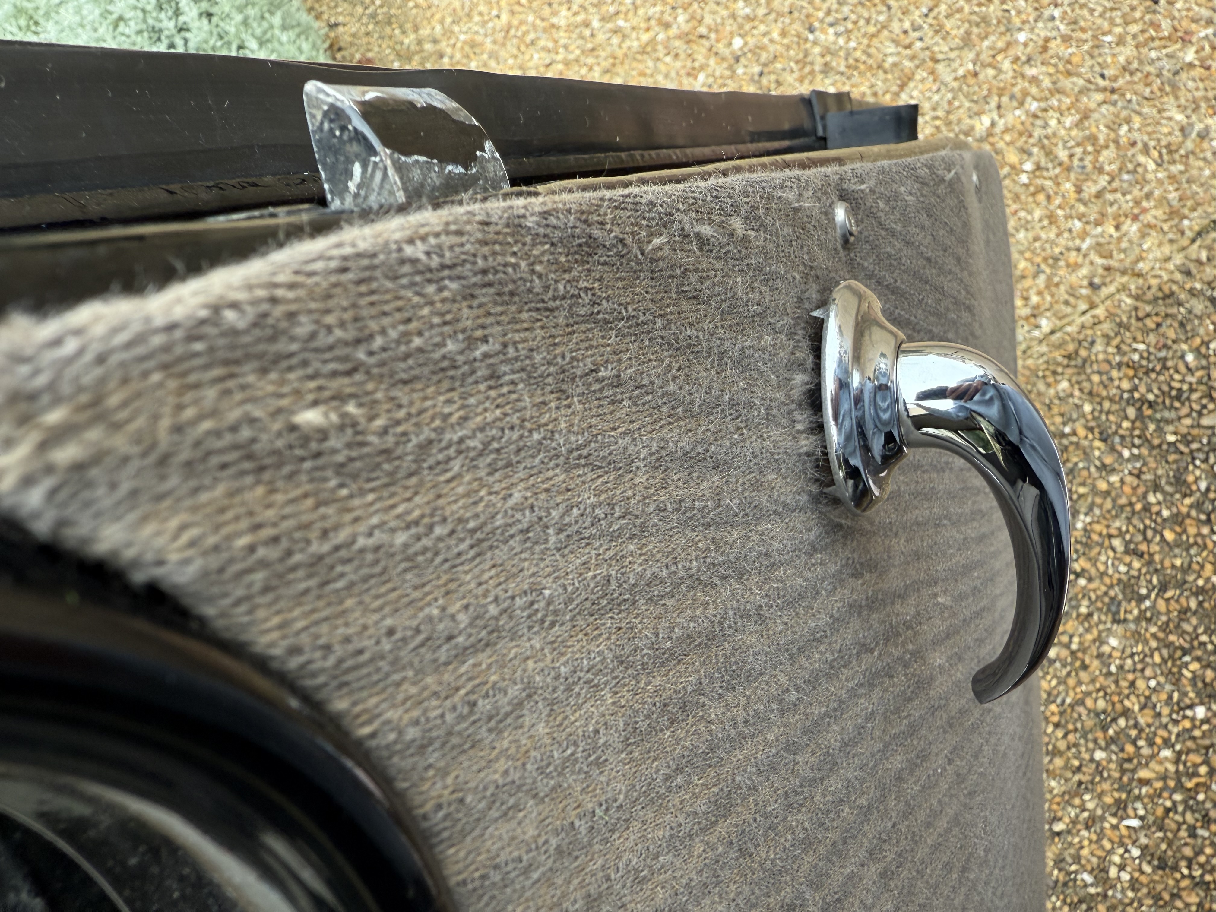

Les garnitures de porte semblent avoir été vissées au lieu d'utiliser des clips d'origine, il me faudrait aussi refaire ses garnitures et trouver les bonnes attaches d'origine.
Mais encore, les poignées de leve vitre, ouverture de porte semblent ne pas avoir été fixéeS. Il va falloir voir cela.

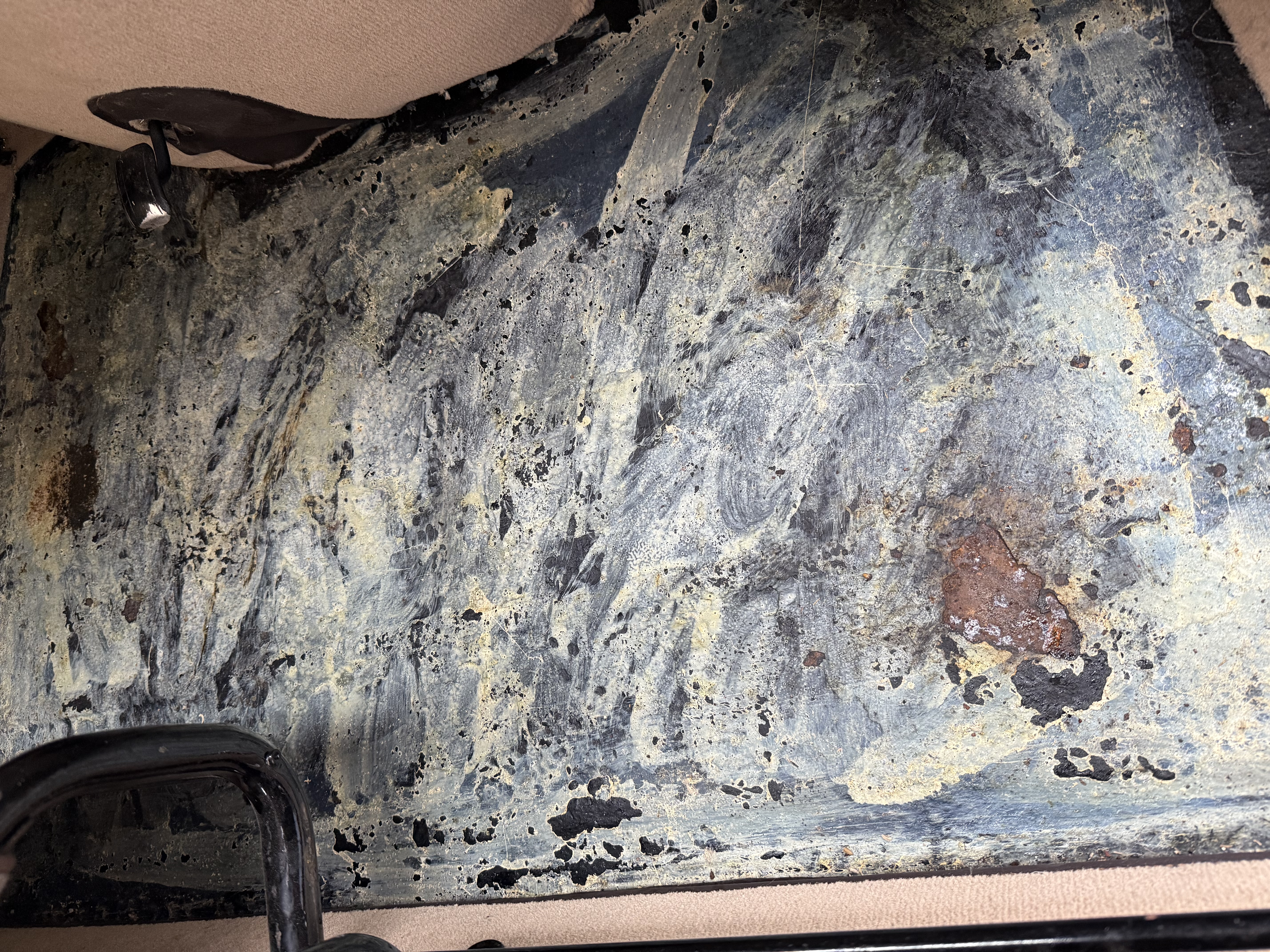

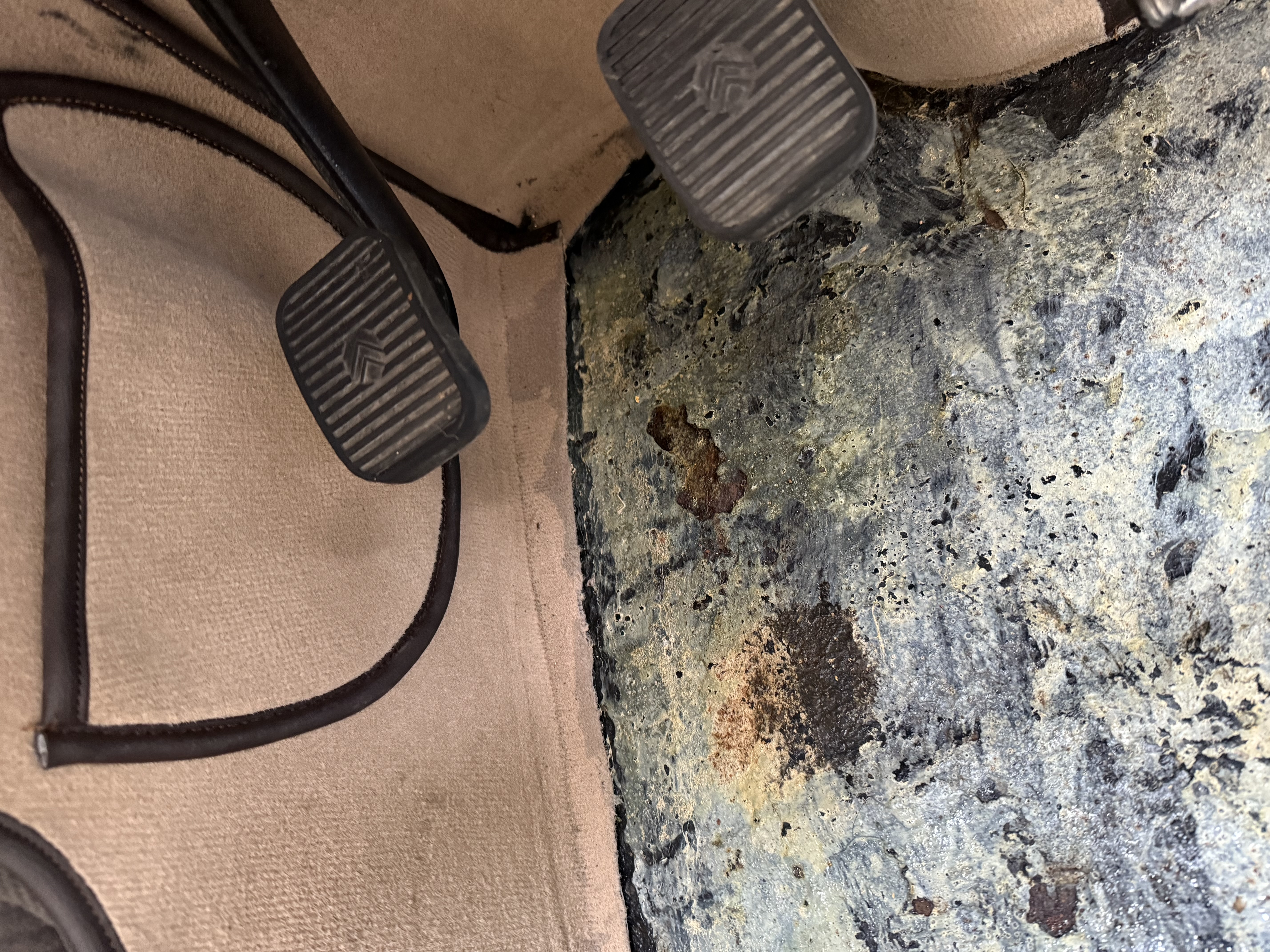

J'ai retiré les tapis et j'ai vu des gros points de rouille ( photo ) grave ou pas ?

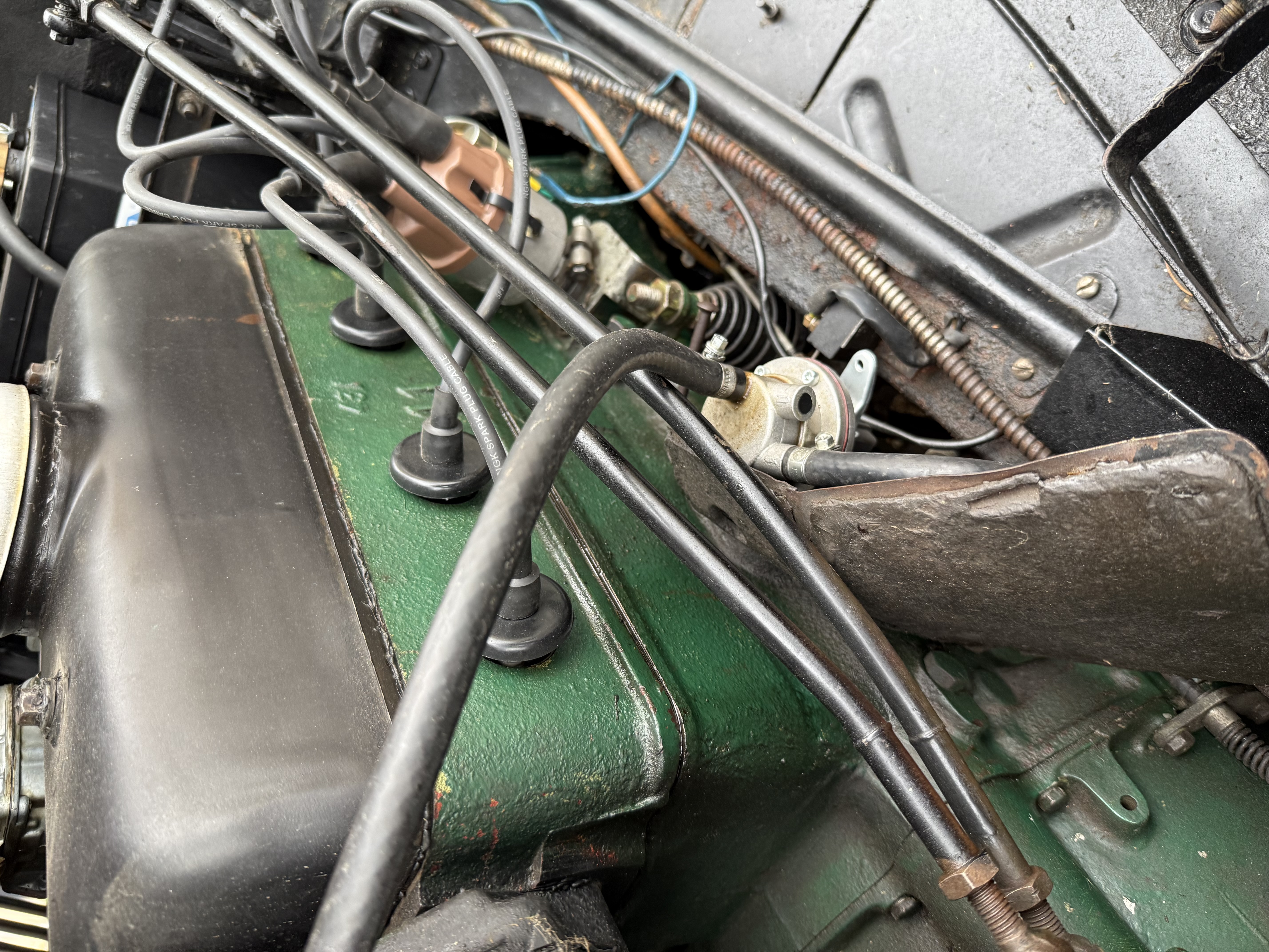

Ensuite niveau mecanique, mon mecano va s'occuper de tout checker, refaire les freins, réparer les fuites, voir l'état de tout... etc etc etc...
Apres cela si j'ai encore des sous, j'aimerais passer les jantes pilote en jaune bouton d'or.
Bon, y'a du travail...
Merci a tous pour vos precieux conseils et aide

Pour le pare brise, c'est un entourage chromé qui a été poncé à la limite du cuivrage. donc la rouille réapparaît !
Solution : le faire re-chromer ou installer un entourage en aluminium. ceux en aluminium ont été installés plus tard...
Il manque l'éclairage intérieur au milieu du plafond d'où son nom ...plafonnier!
Plus ennuyeux le morceau de rouille sur le sol avant , là faut vérifier l'état réel à l'avant comme à l'arrière des sols. :x

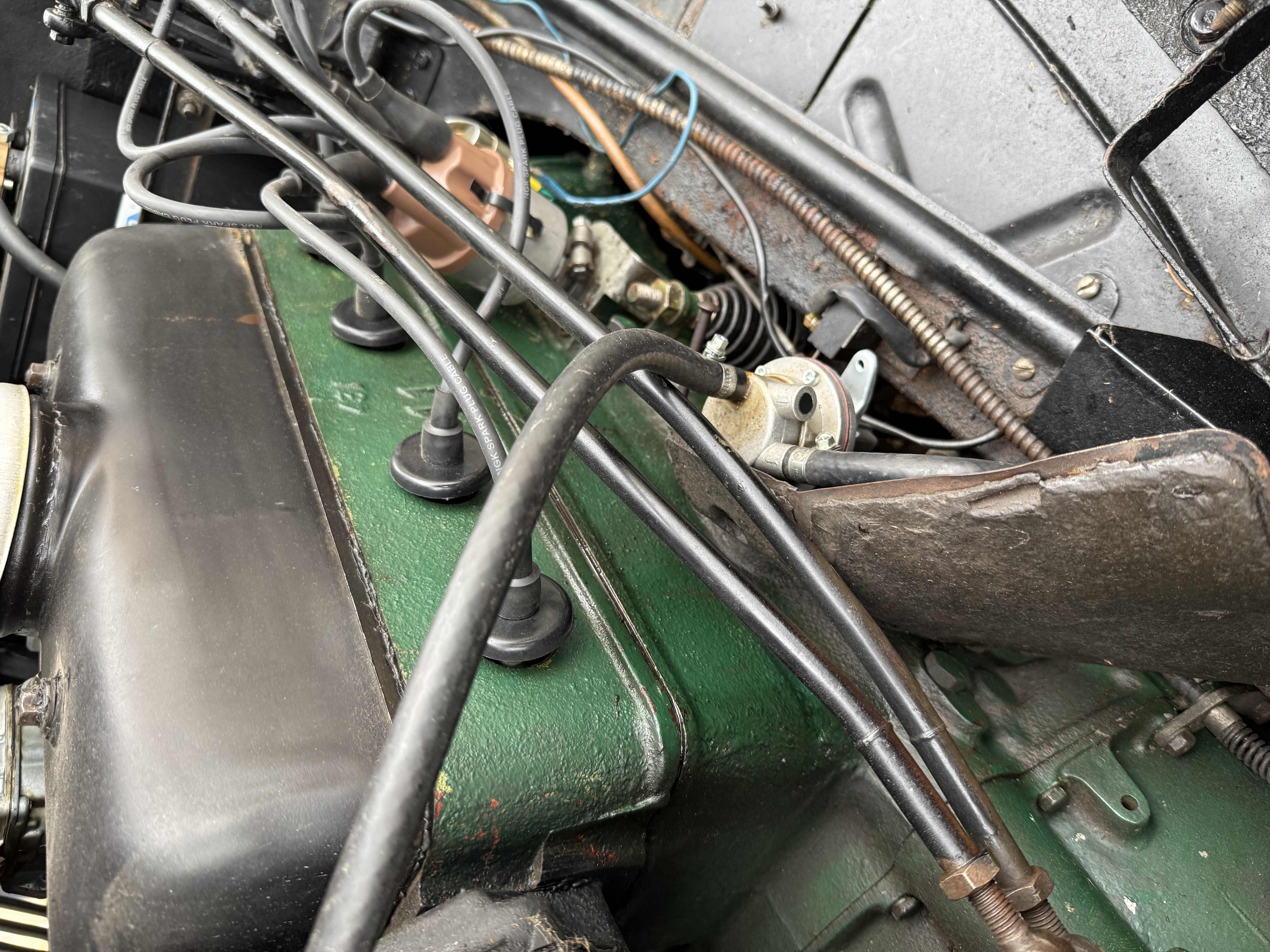

Et l'histoire du joint de culasse? fuite ou pas?
Je sens déjà l'envie de conformité poindre en toi...Cela va réconforter les puristes! :lol:
Beaucoup de détails à revoir mais si le sol n'est pas attaqué par de la rouille perforante l'affaire ne semble pas si mauvaise que cela.

Il me faut déja remettre un plafonnier, j'ai vu qu'il existait des re fabrication pas tres onéreuses. Je vais enlever le ciel de toit voir si dessous tout est conforme, au contraire je ferai l'isolation et remettrai donc le plafonnier et par la même occasion, retendre la toile du ciel de toit qui est actuellement trop lache.
Pour le pare brise, il me faut déjà remettre un joint adéquate pour éviter d'avoir cet écart sur le coté.

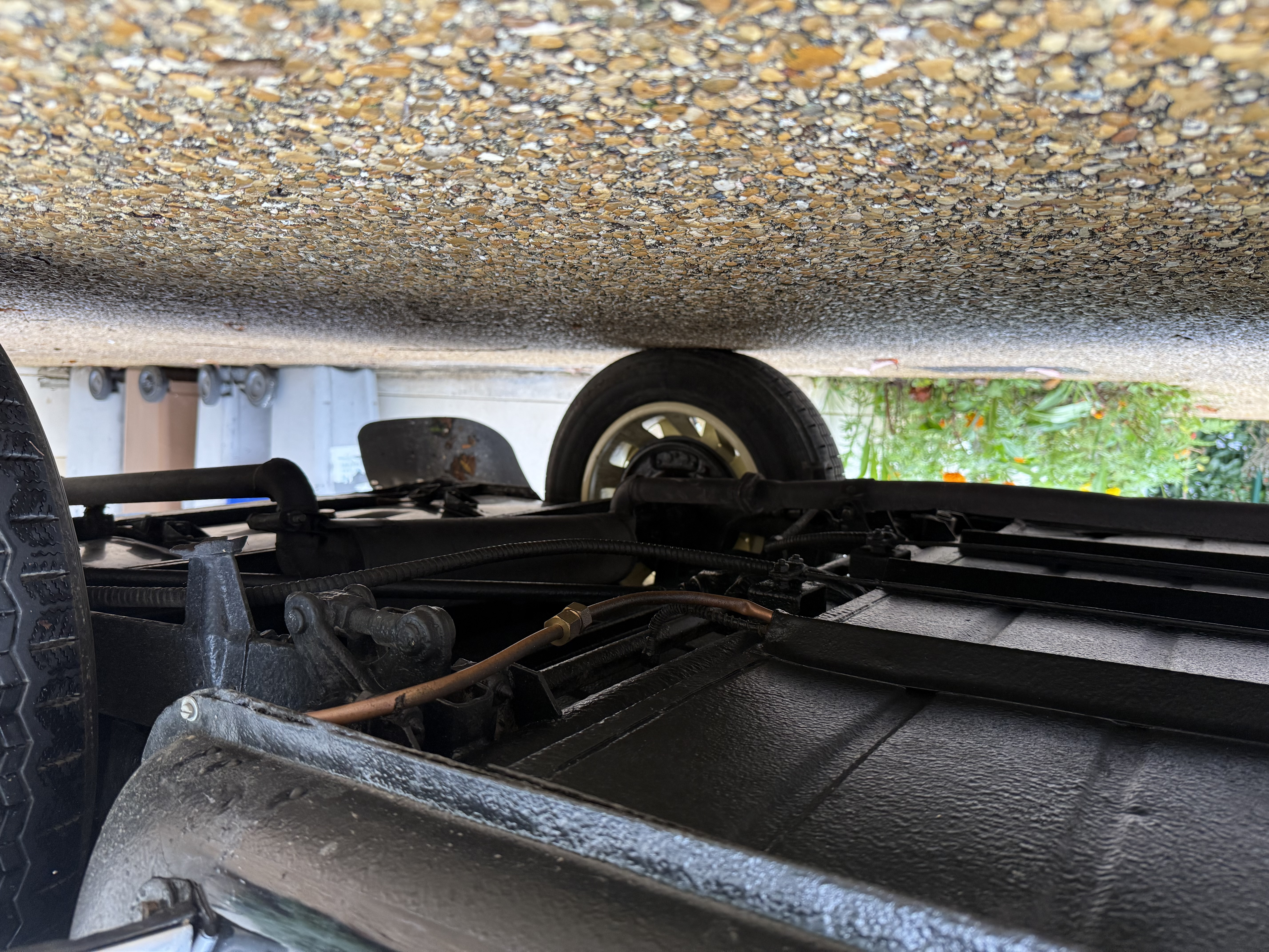

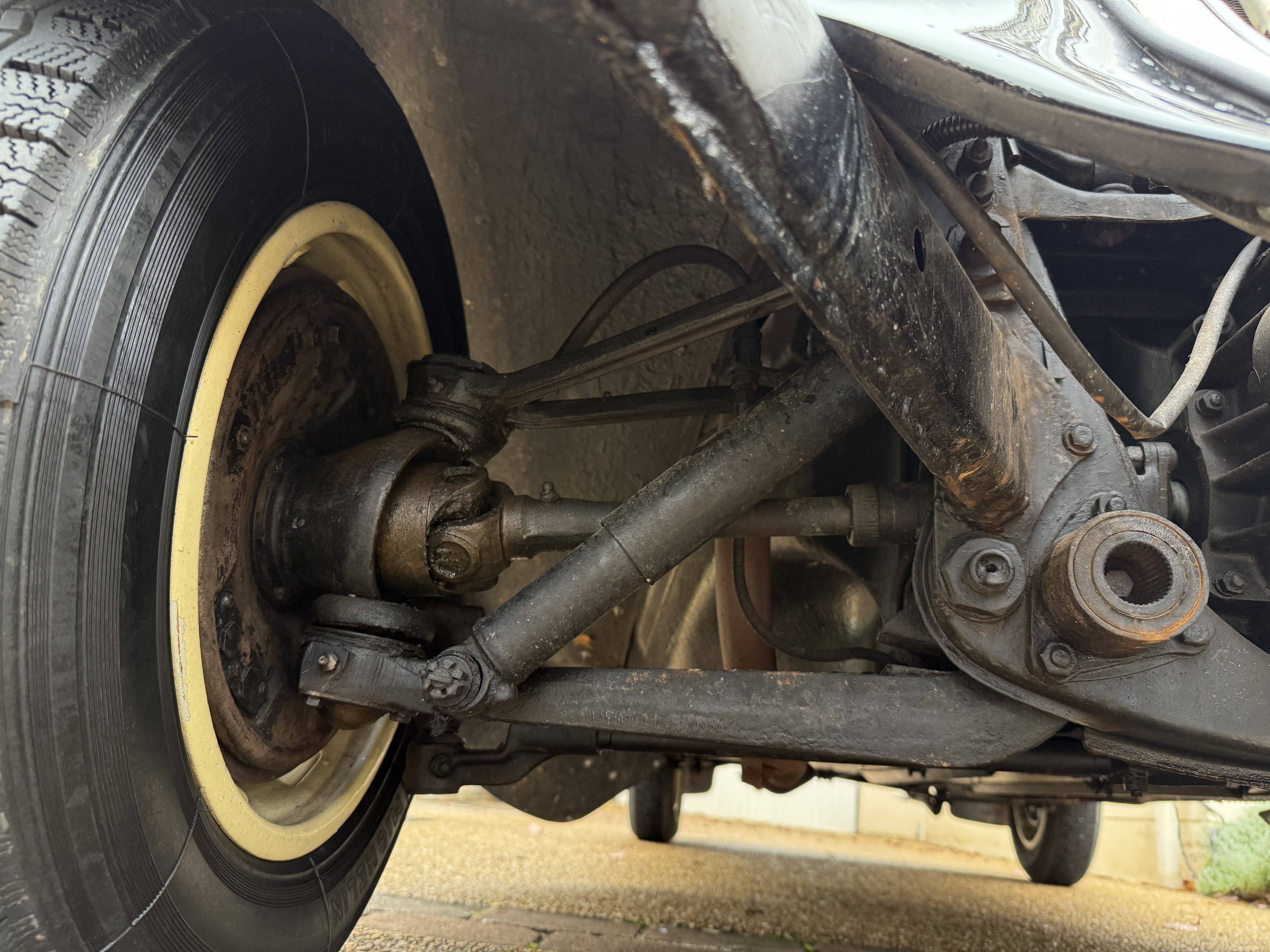

Oui le morceau de rouille m'inquiète un peu car en plus le dessous du véhicule a ete blaxoné... comment savoir si tout est ok niveau rouille et de la caisse... !
Pour l'affaire, je n'arrive pas a savoir si j'ai eu un prix correct ou justeune mauvaise affaire maquillée...
maintenant c'est trop tard, j'assume et vais tout remettre ( comme je peux) en état !

Le cadre de pare-brise acier (rare) est à conserver, même si cela coûte un peu pour le rechromage.
Je suis interpellé par la photo de l'intérieur du plancher, on ne voit pas les emboutissage transversaux bien visibles au-dessous ?
Il s'agit certainement que d'une corrosion de surface à décaper puis traiter au Férose.
Les entrées d'eau sur les portes Av. c'est du standard, difficile à éliminer. J'ai le même problème avec ma 7C lorsqu'elle est garée sous la pluie.

Gratter déjà à l'intérieur de l'habitacle jusqu'à la tôle en espérant qu'il en reste assez pour ne pas avoir à découper et ressouder.... Si sous la couche de protection ( qui n'en est pas vraiment une) le plancher est rouillé c'est que le travail n'a pas été fait dans les règles de l'art ce qui ne laisserait présager rien de bon pour le reste.

Je vais gratter en espérant pas passer au travers...
