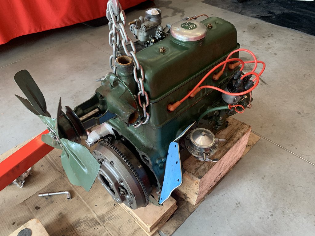

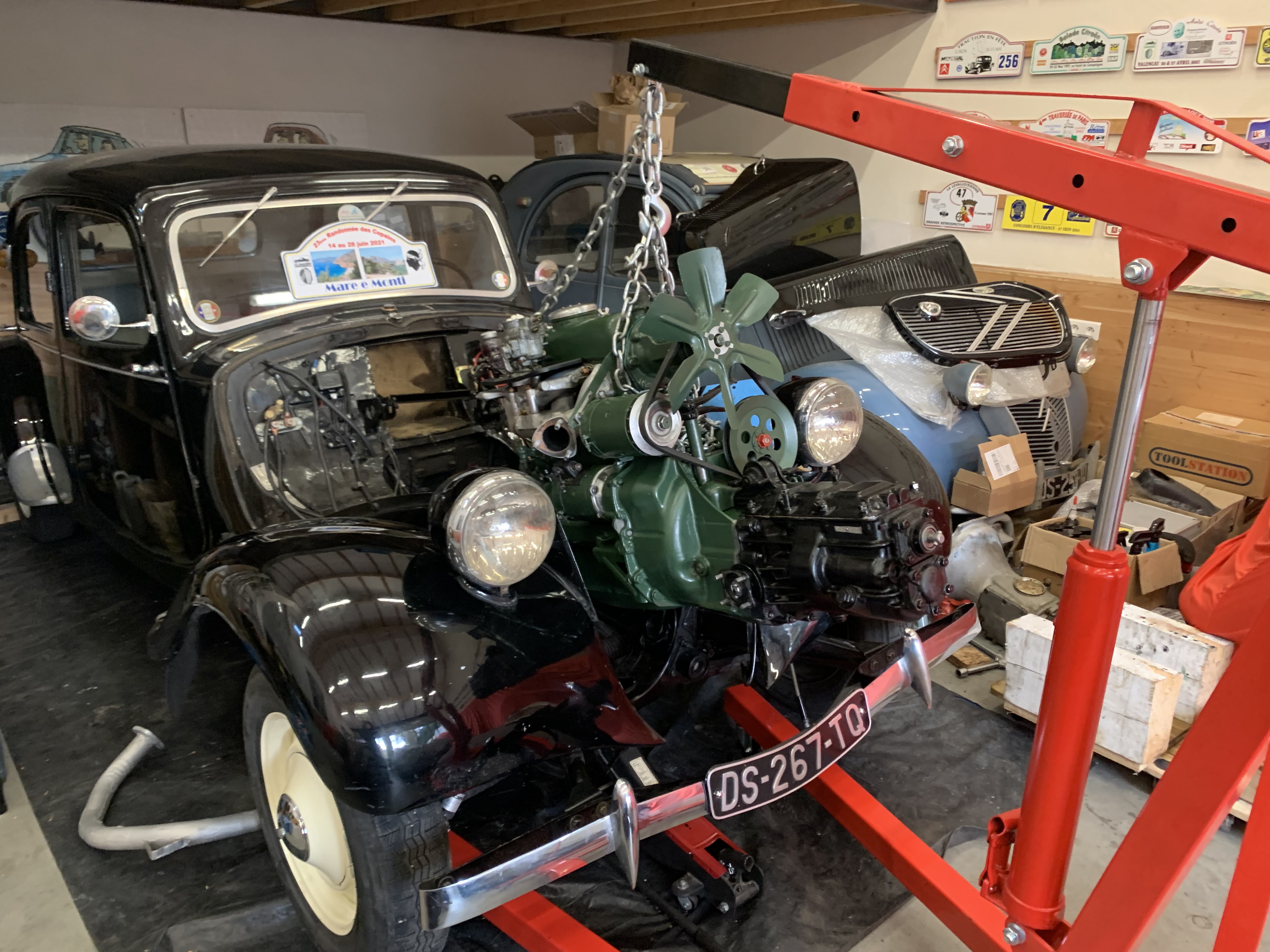

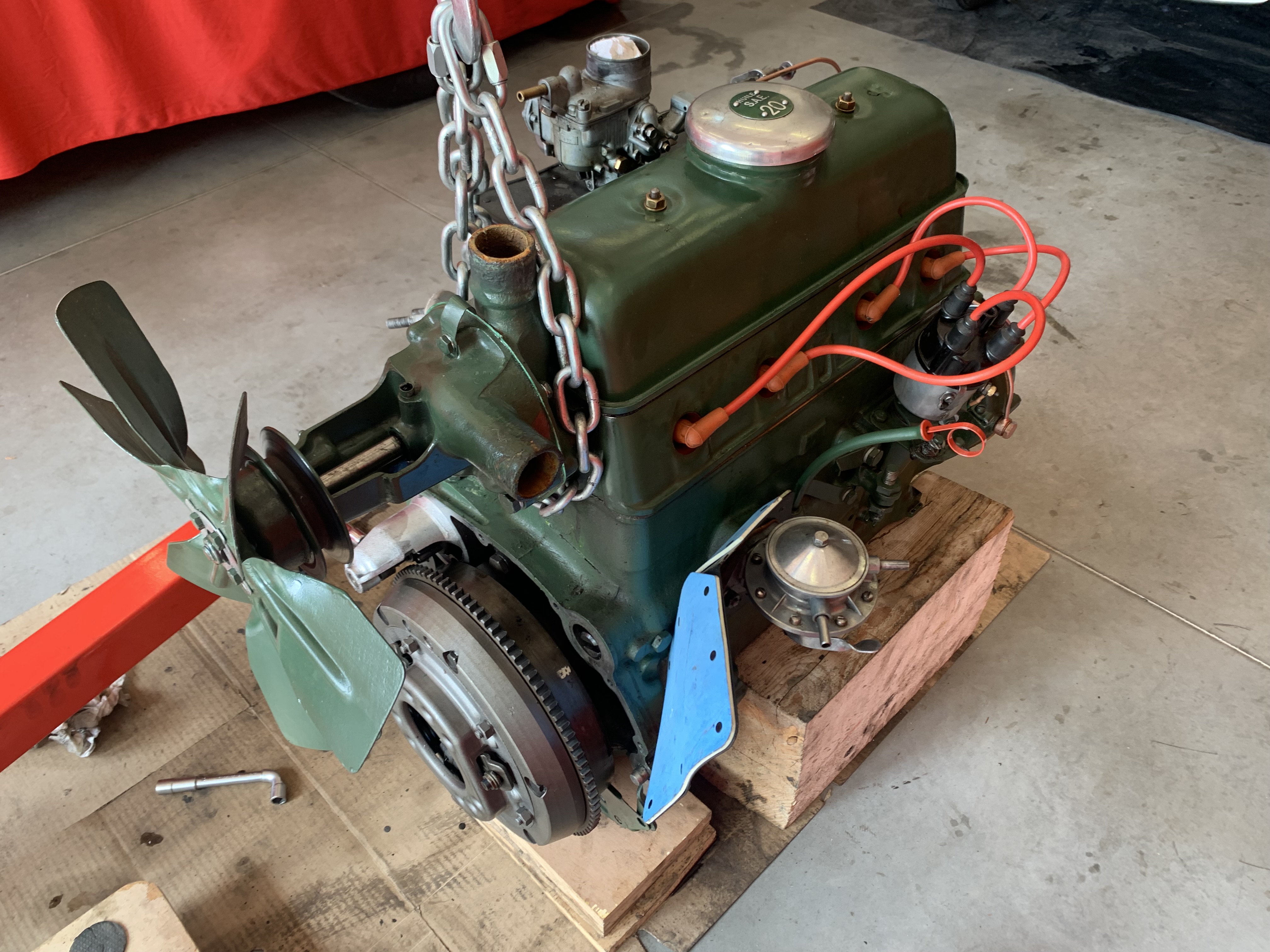

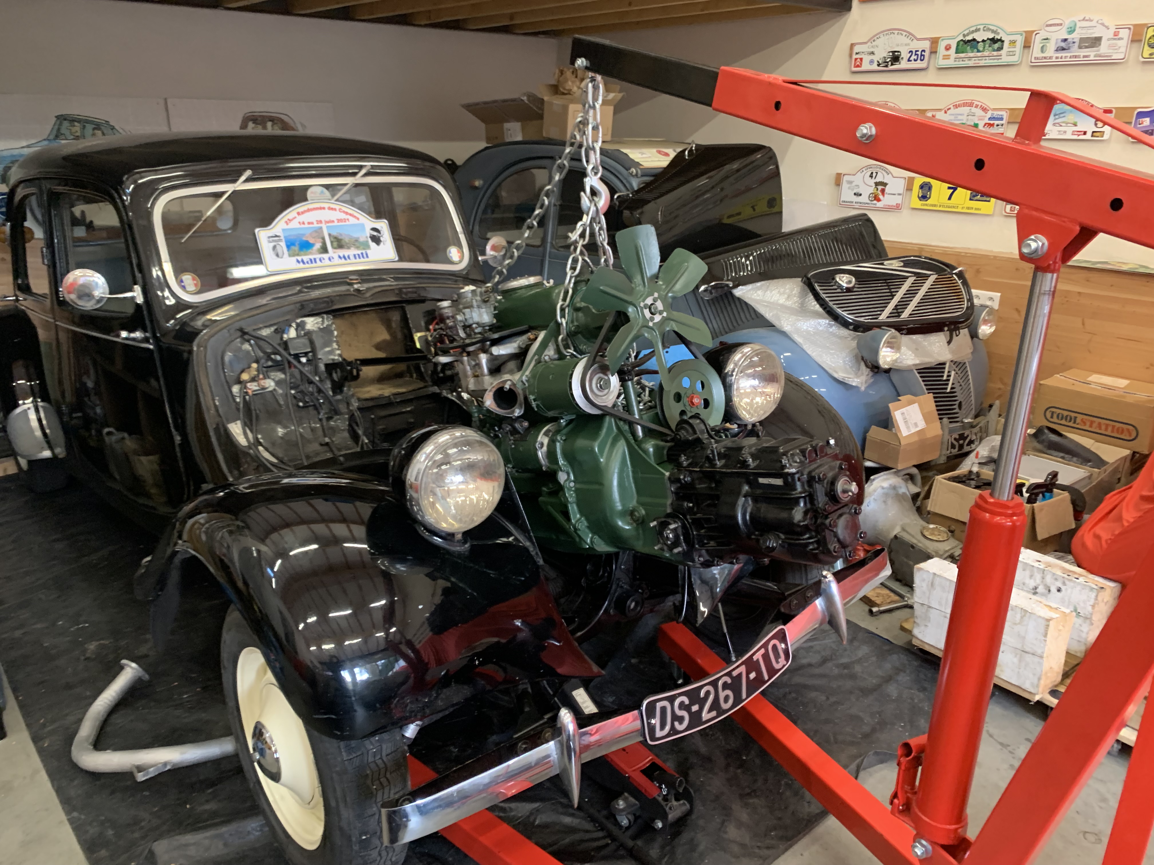

Bonjour les amis,
Suite à petit problème de boîte de vitesse, j’ai dû déposer l’ensemble moteur boîte !
La mécanique étant entièrement restaurée, l’opération a été réalisée en 2 heures…
IMG_0489.jpeg [ 3.13 Mio | Vu 678 fois ]

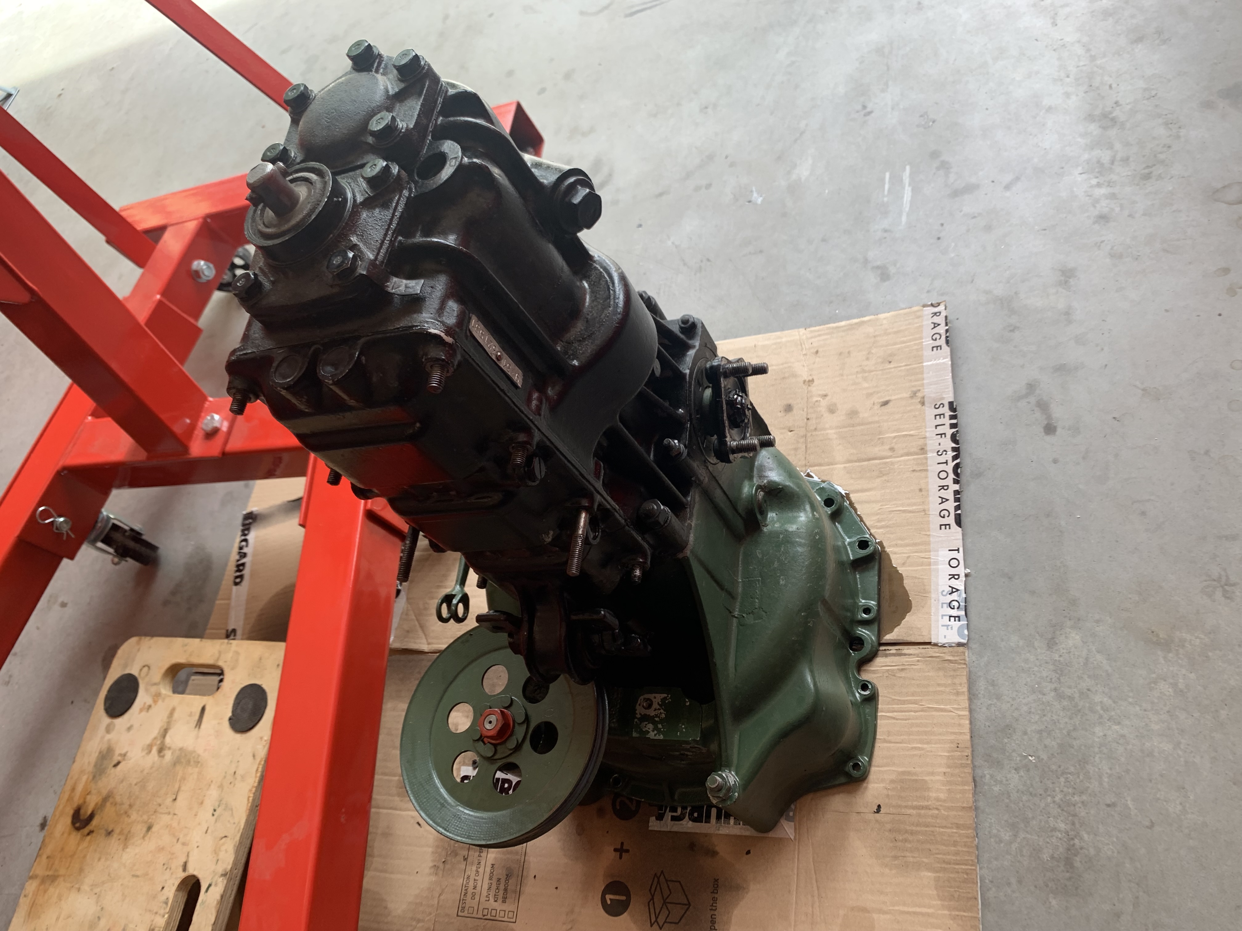

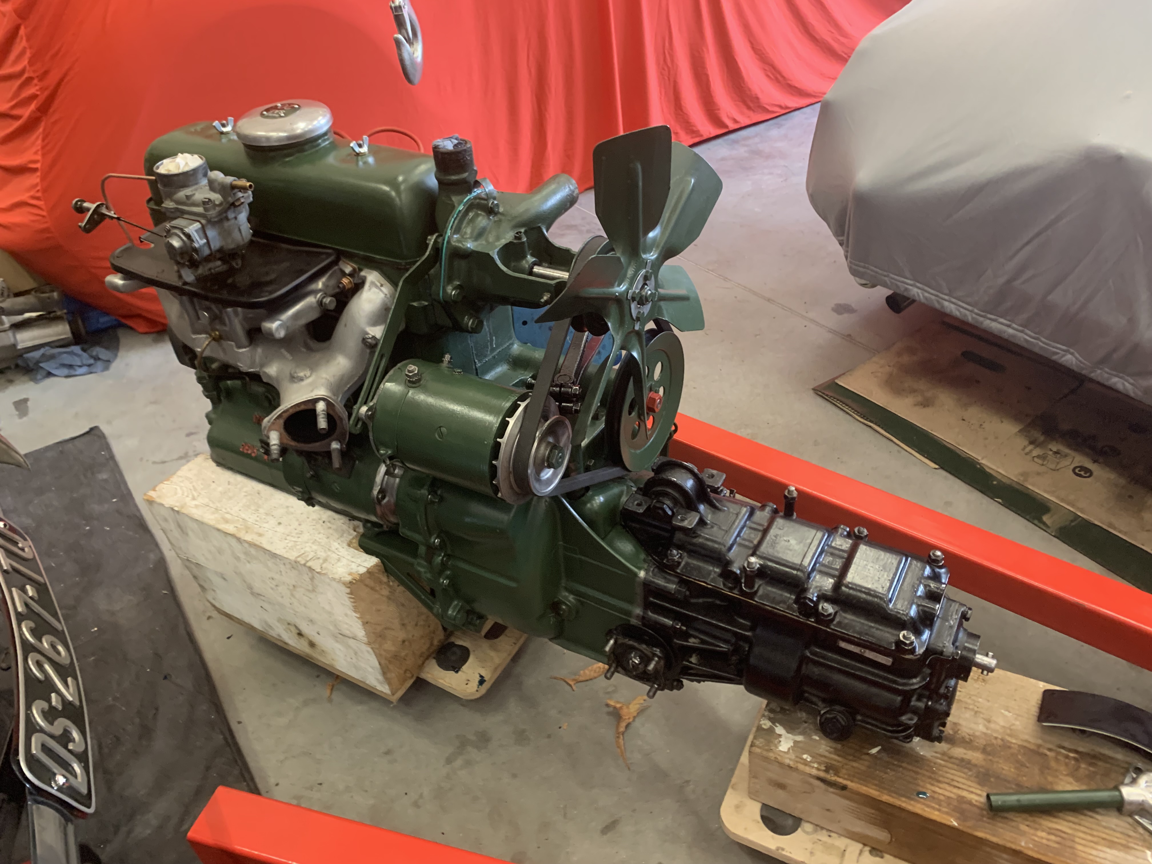

Bonne nouvelle,
Mon problème de boîte de vitesse étant résolu, j’ai pu remonter l’ensemble !
J’en ai profité pour parfaire l’étanchéité du carter inférieur avec mon ami Dominique…
IMG_0990.jpeg [ 2.19 Mio | Vu 670 fois ]

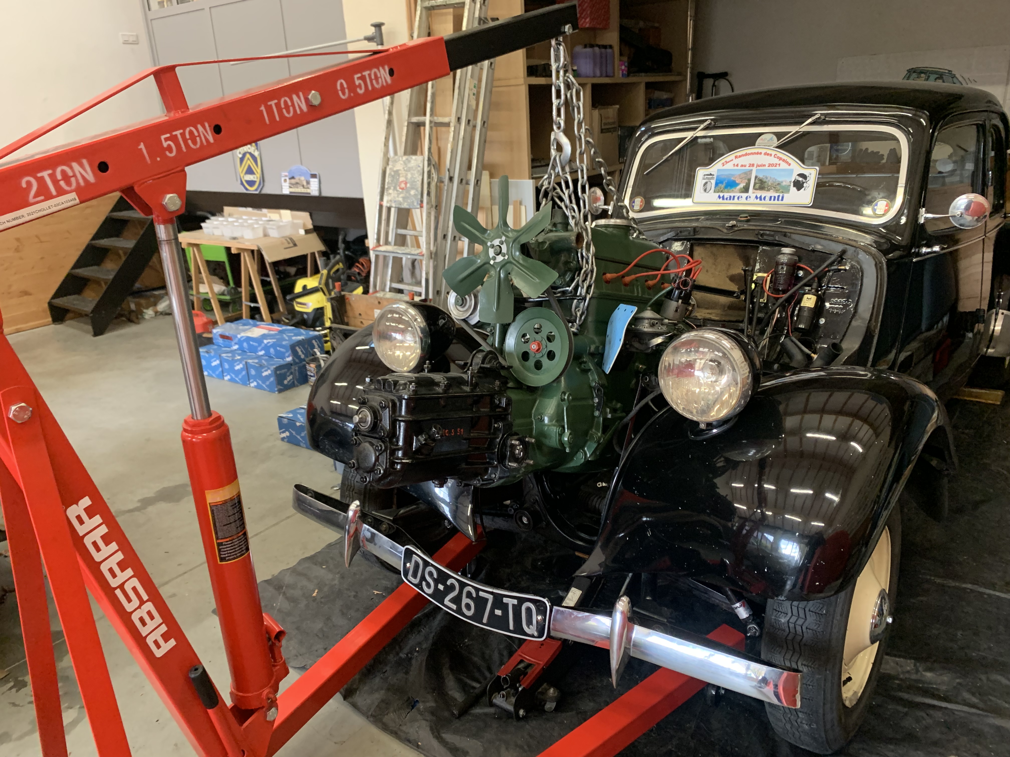

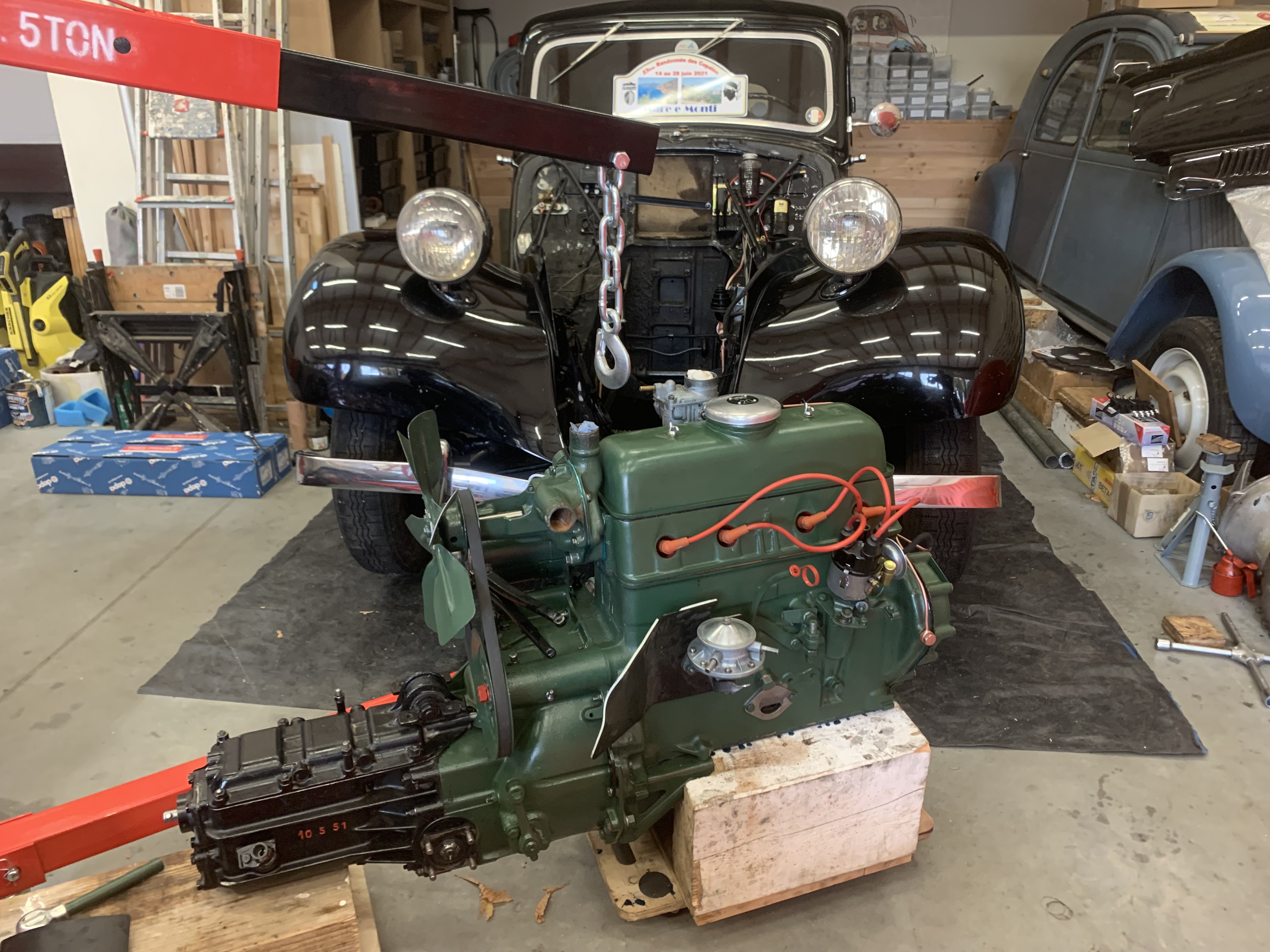

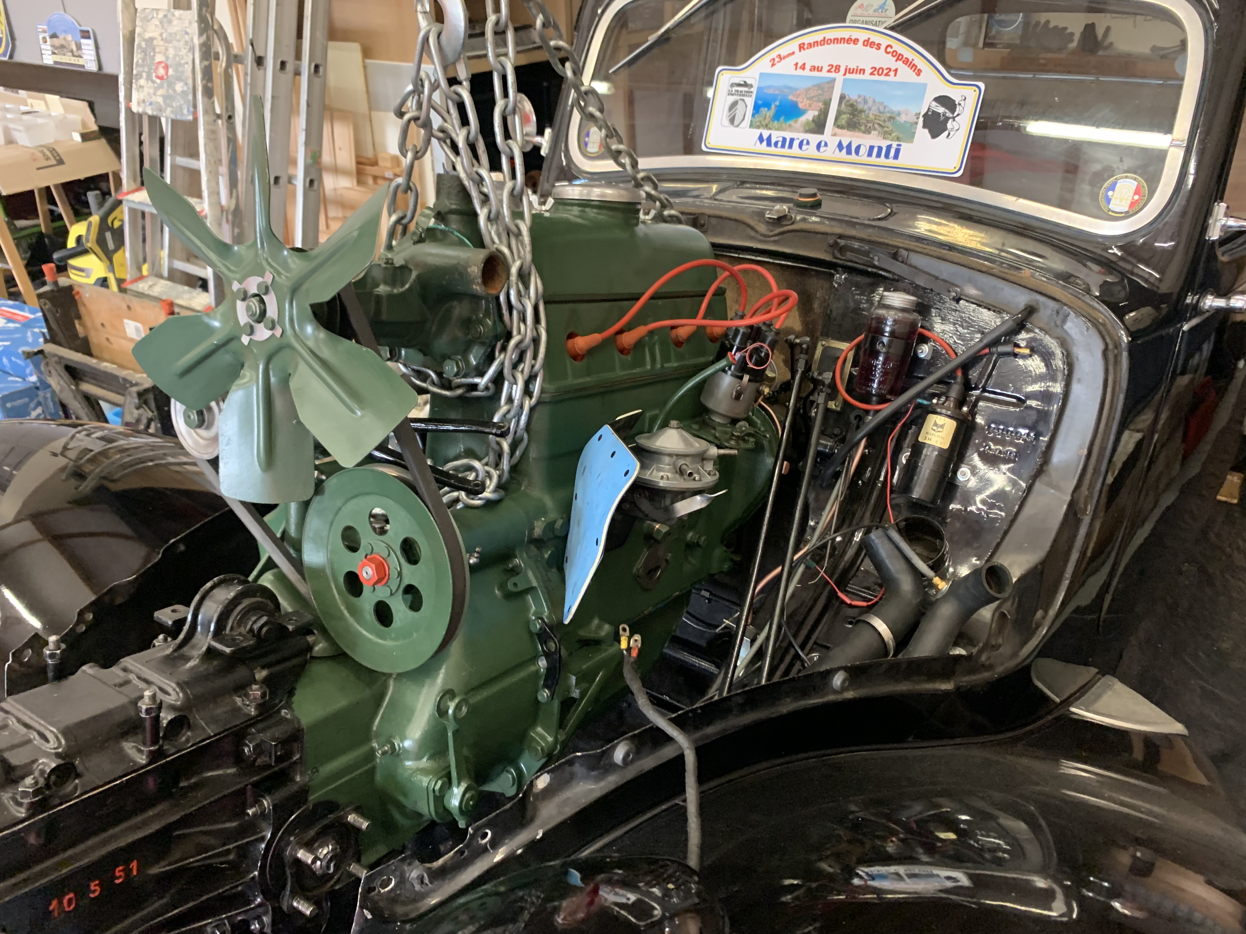

Un vrai moment de bonheur !
La mise en place du groupe moteur boîte de vitesse est toujours intense !
La chèvre en approche supporte le groupe sous la pompe à eau…
IMG_0994.jpeg [ 2.23 Mio | Vu 656 fois ]
IMG_0993.jpeg [ 2.3 Mio | Vu 641 fois ]

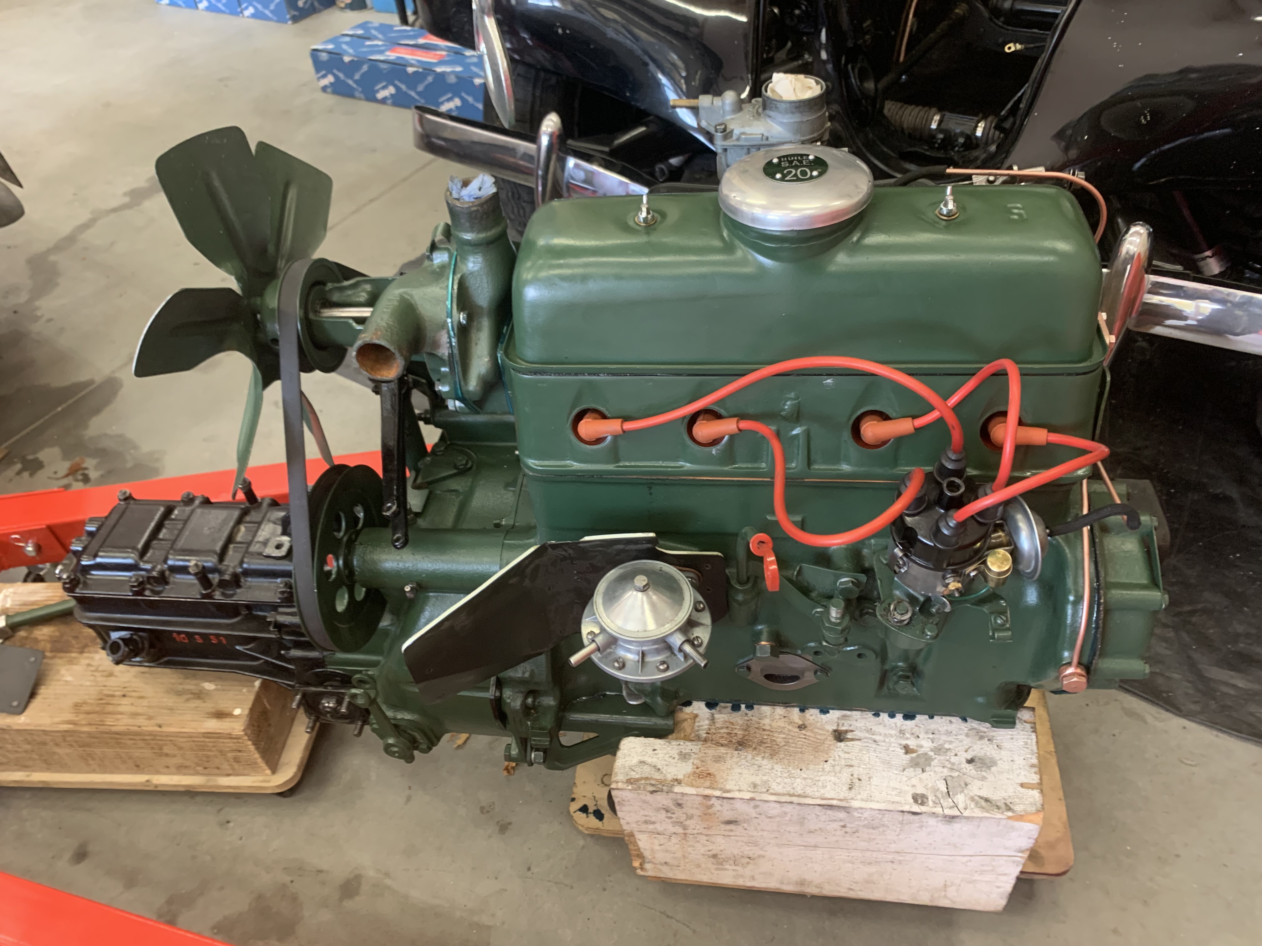

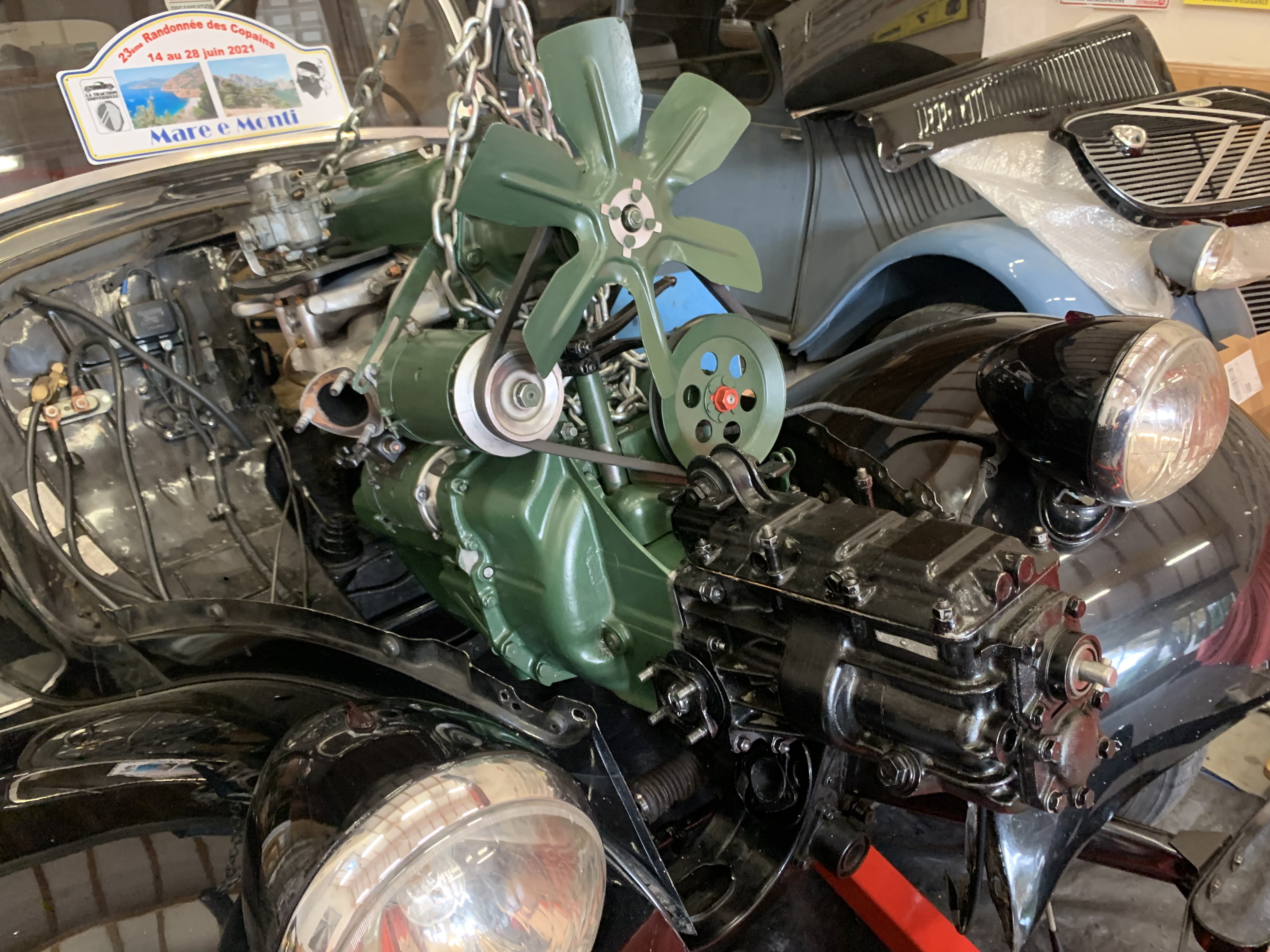

Messages: 777

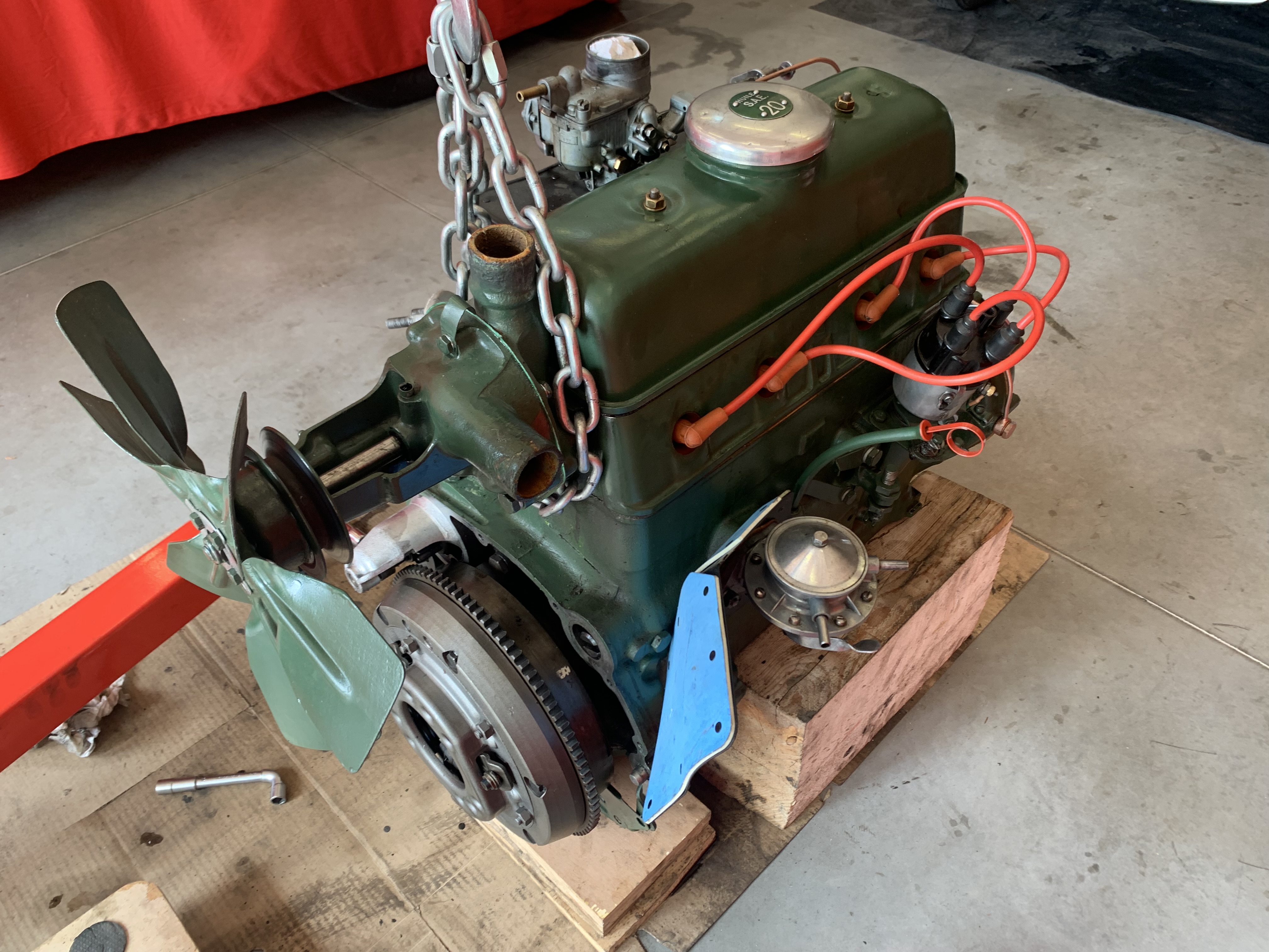

Comme sur des roulettes !
Le groupe moteur boîte de vitesse retrouve sa place entre les deux jambonneaux…
IMG_0997.jpeg [ 2.43 Mio | Vu 665 fois ]
IMG_0996.jpeg [ 2.56 Mio | Vu 629 fois ]
