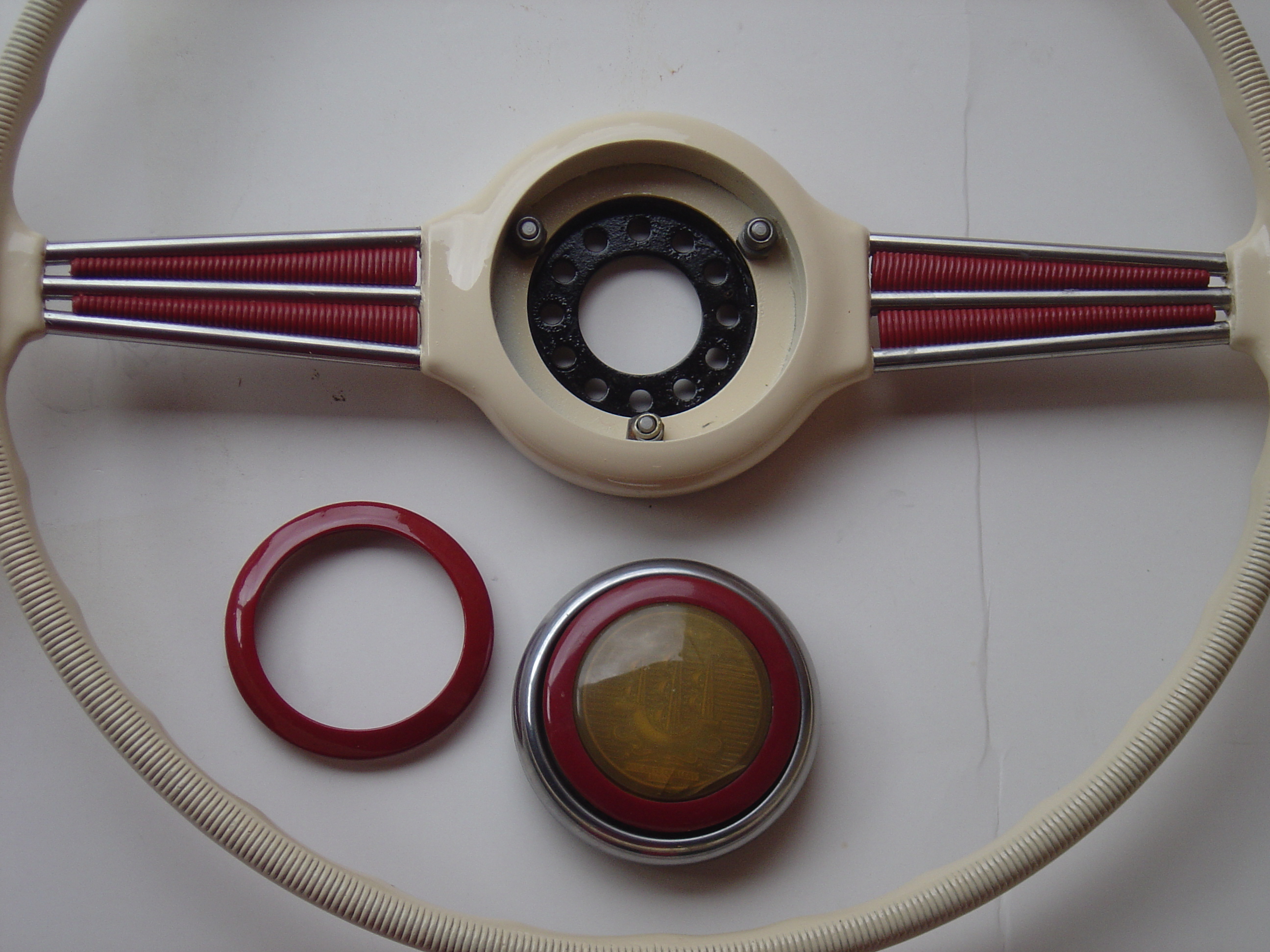

Le mien refait par Ferratou
DSC00002.JPG [ 1.77 Mio | Vu 2 fois ]
DSC00002.JPG [ 1.77 Mio | Vu 3 fois ]
