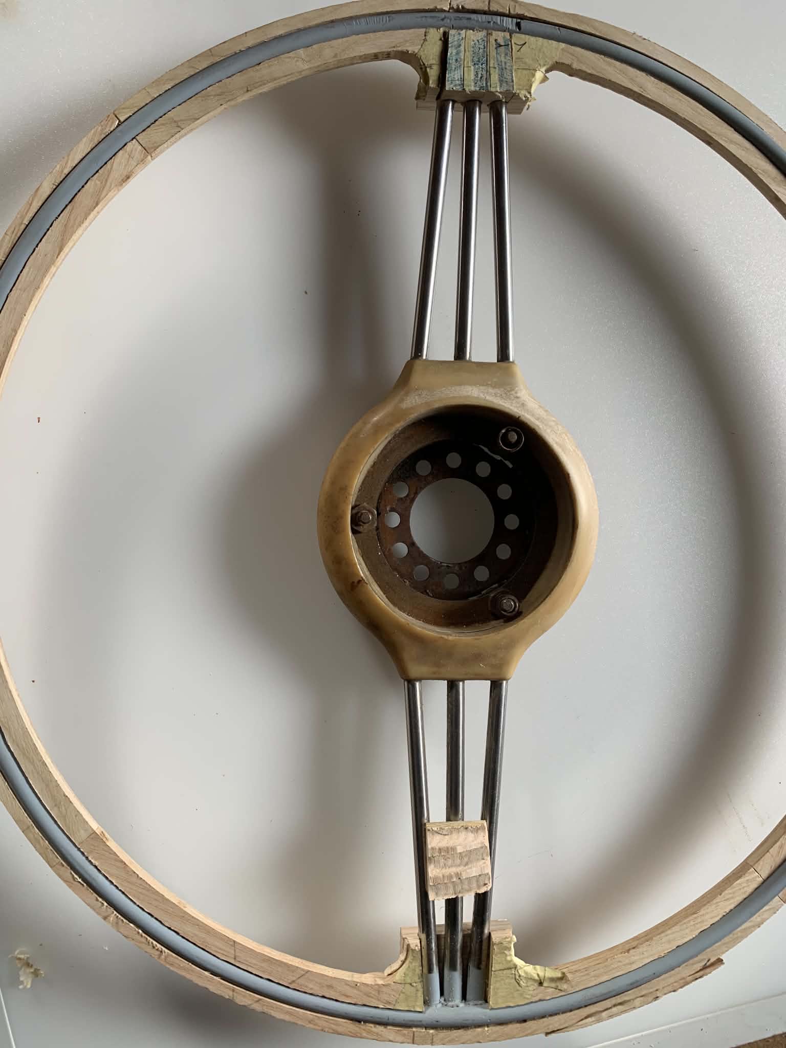

Tout nue
att.b43K22IcPKkFqrw1Yfy0vIZgrN9XQ3wN1GA9bidjxU8.jpeg [ 81.43 Kio | Vu 1 fois ]

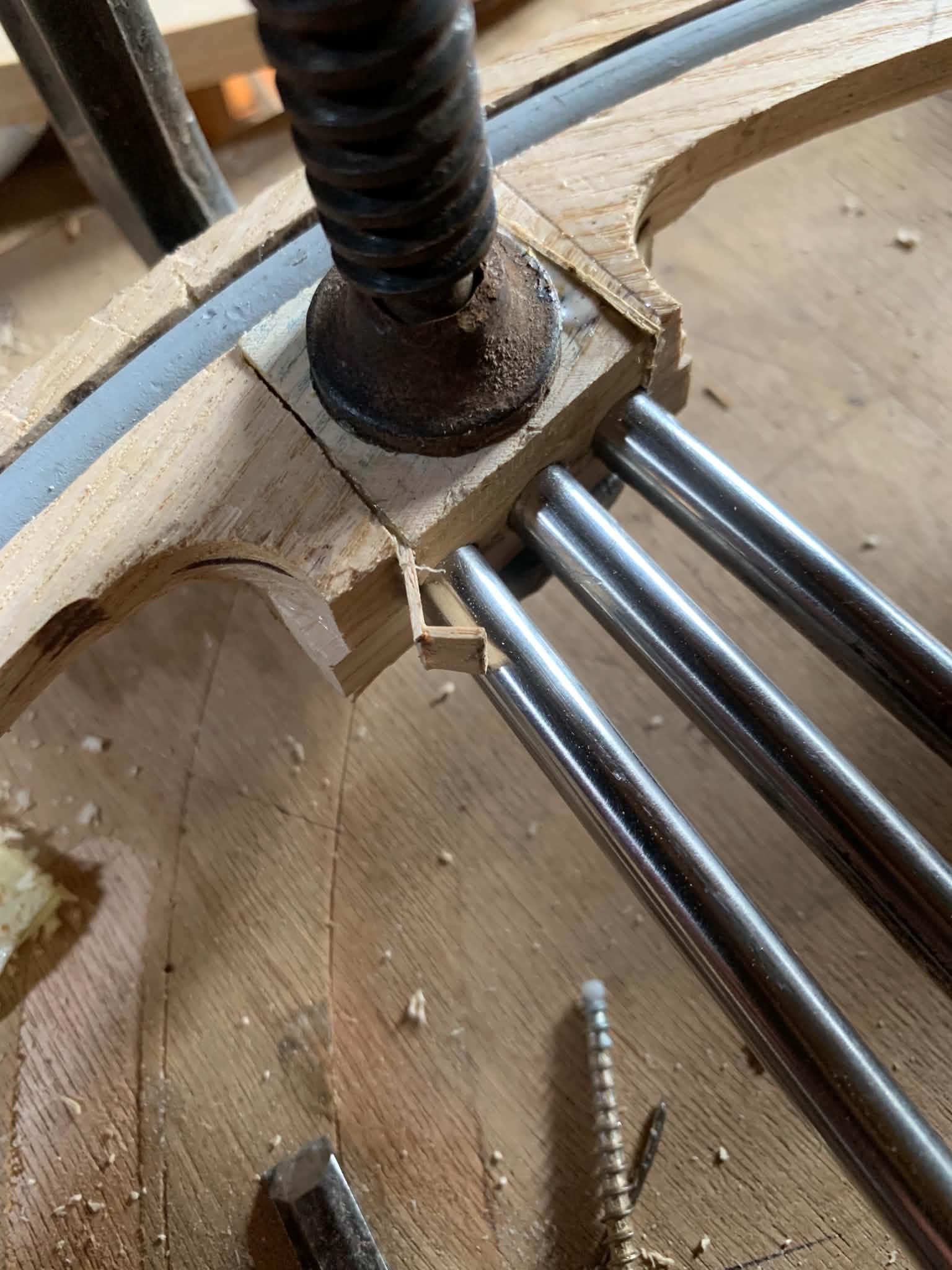

Un peu de détails
att.NNiIVRPCcmnpVGmAUJAmGBXjWKvfBPHmdpVrMASIYdE.jpeg [ 106.89 Kio | Pas encore vu ]
att.o_A9JPR0IgvgCgm9hG6E_Yk-8_qzIdn1nR6gO_5RiTo.jpeg [ 92.4 Kio | Pas encore vu ]
att.5ut45lOXzJeAA_3ZZW_45MuxKqkalQJVhzqlUBWeMhM.jpeg [ 94.31 Kio | Pas encore vu ]

Essaie concluant
att.yDbnmrAvhj5s49nA8f3AXOEIVzWr0zFLEBHC-jZXEz4.jpeg [ 120.64 Kio | Pas encore vu ]
att.5wEeFLFZYHxJD1ZBE6UIdg3M6o778yY1wNbFcuRRwRU.jpeg [ 162.02 Kio | Pas encore vu ]

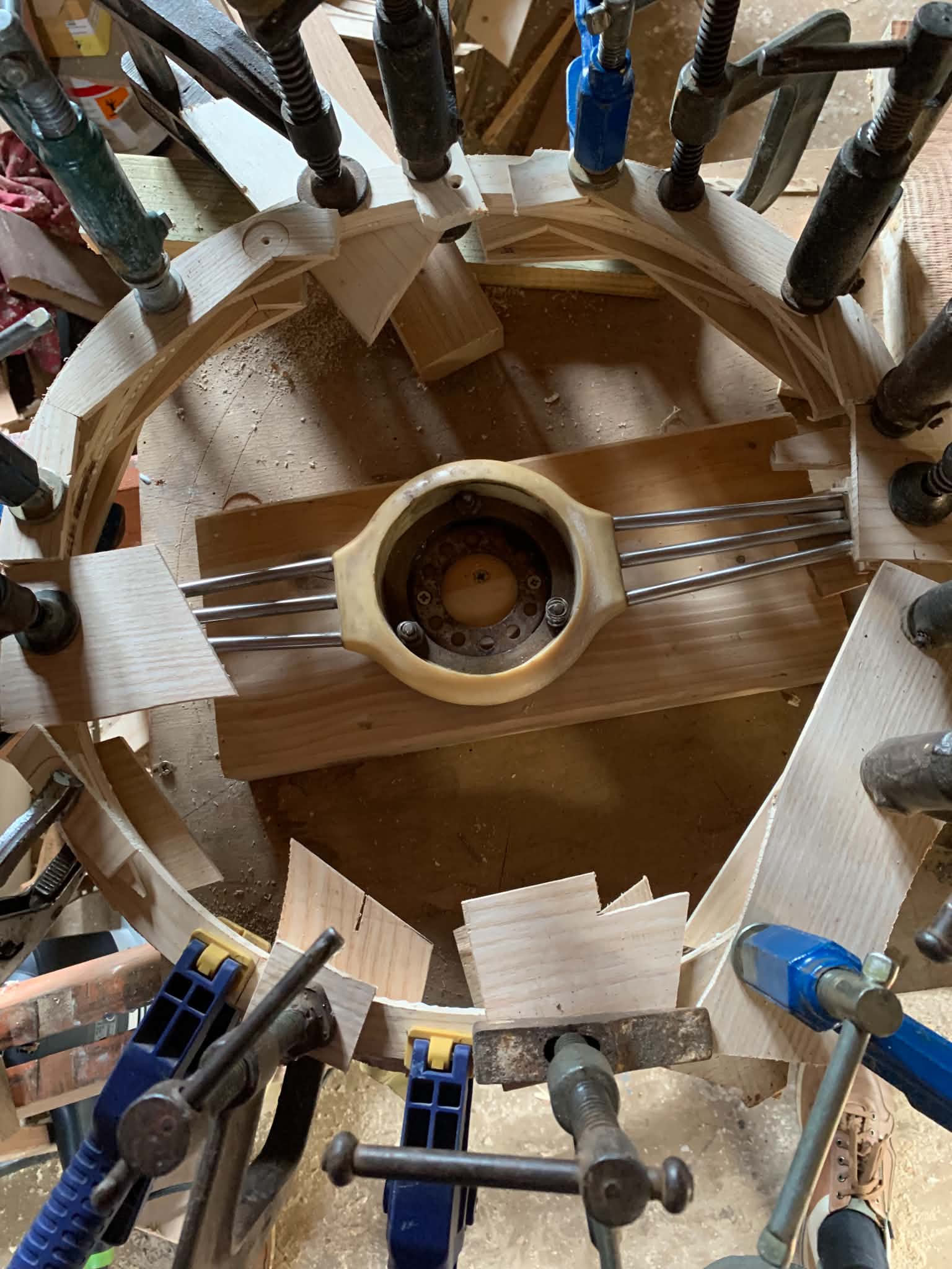

Assemblage des deux demi volants mise sous presse
att.4x8mXAKEW_ABuhzNXudnZsbxv4DL2u5r_JM-FU2_A6k.jpeg [ 192.97 Kio | Vu 1 fois ]
