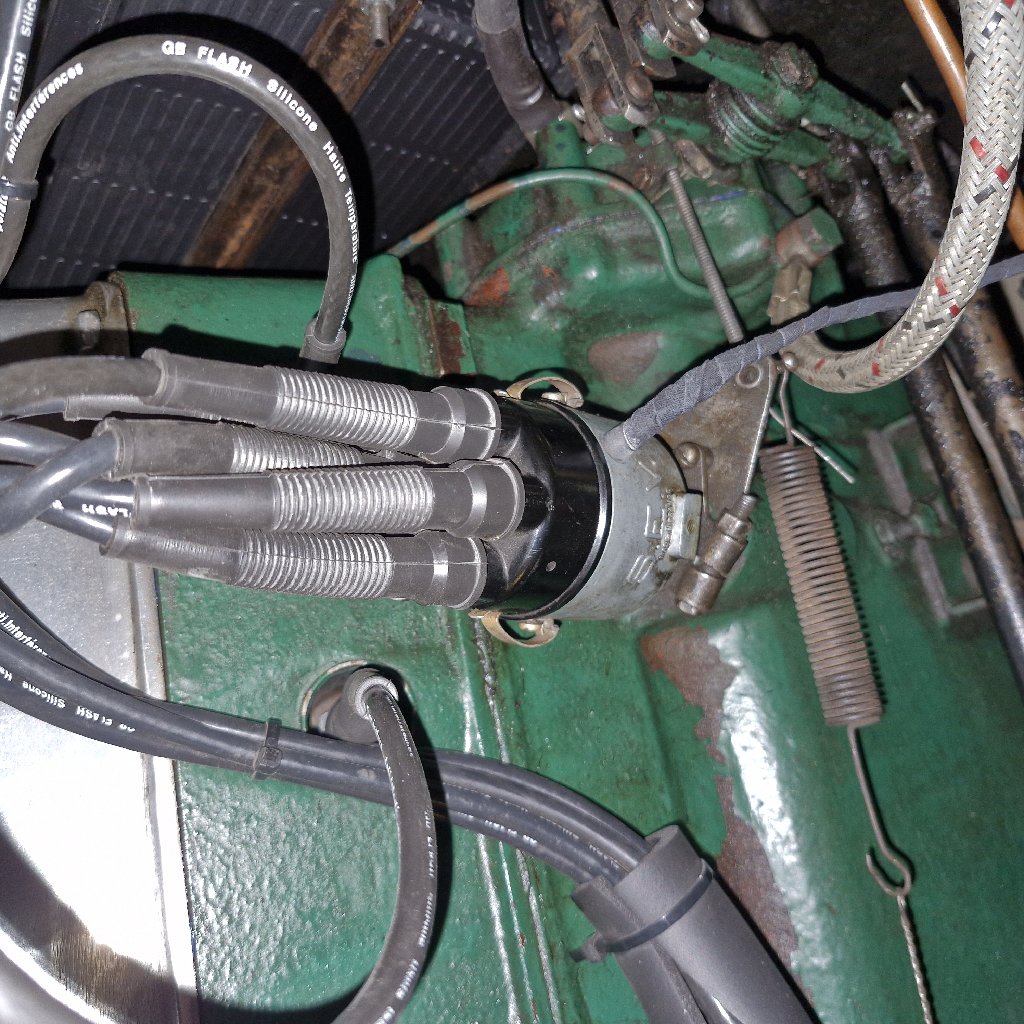

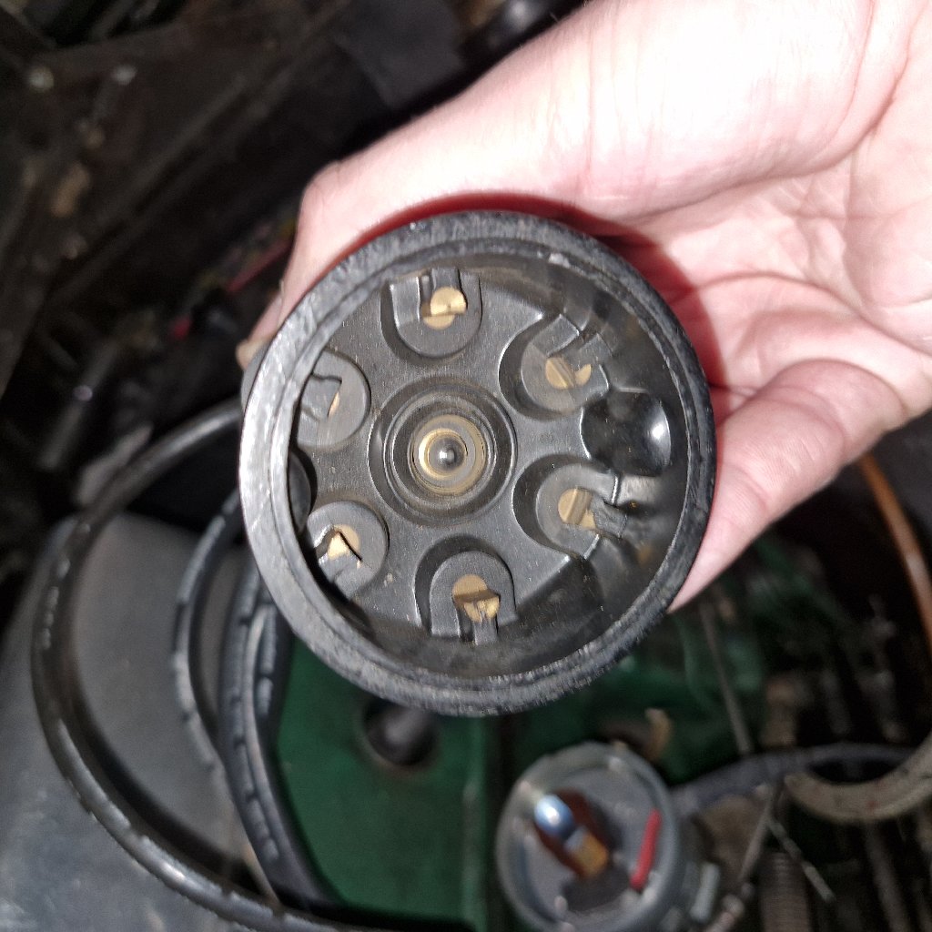

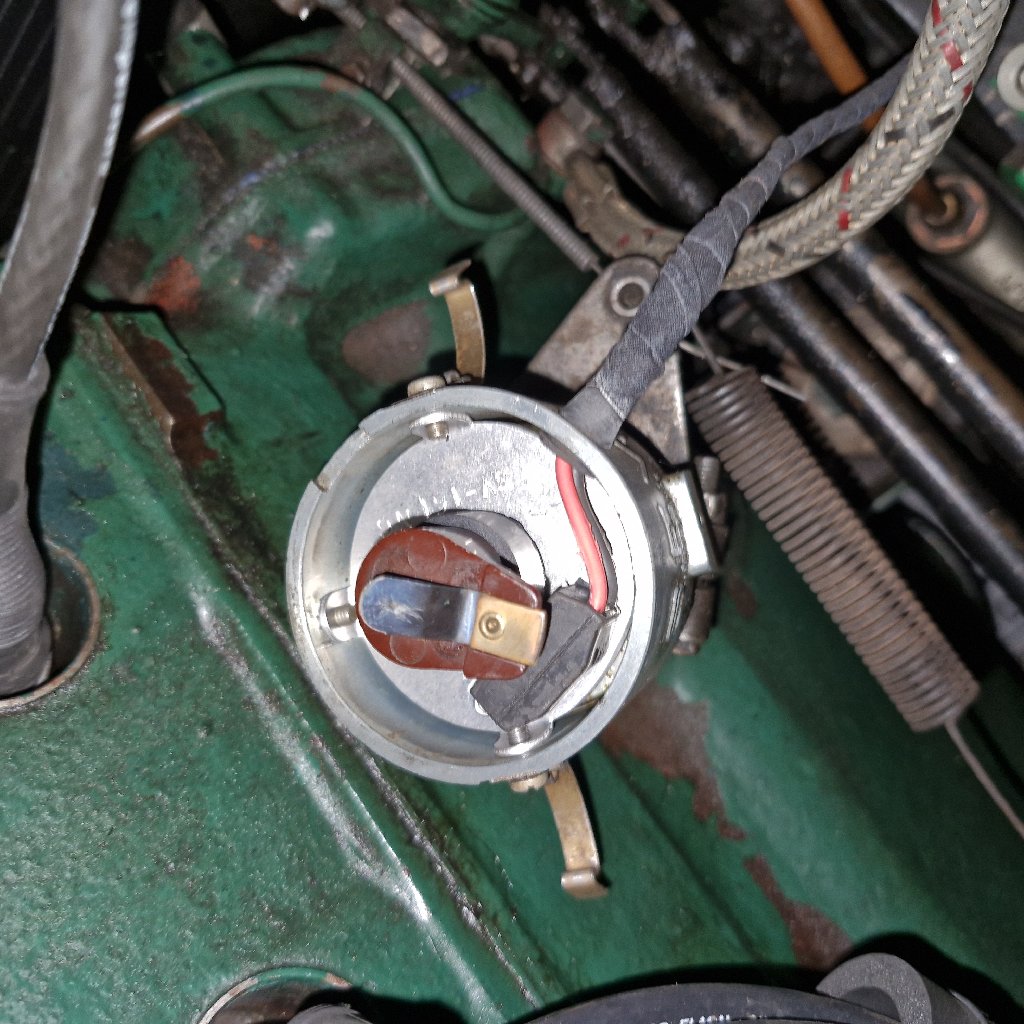

Bonsoir à tous,
Je suis un novice en mécanique et j'ai fait une erreur en changeant mes bougies sur ma traction : j'ai oublié de repérer l'ordre de branchement...
En cherchant, j'ai vu que l'ordre de branchement des cylindres était 142635 mais je ne comprends pas comment on repère cet ordre au niveau de la tête de Delco ? J'ai cherché sur la tête mais je n'ai pas trouvé de numéro. Je précise que j'ai un allumage électronique.
Ci-dessous des photos pour illustrer, merci d'avance pour vos retours

Utilise un détecteur d´allumage pour bougies tu le connecte sur chaque fil son tour et tu les repères successivement.
Ou alors tu mets le cylindre 1 au pmh et hop c´est numéroté

Es tu membre de la TU ? Il doit bien y avoir quelqu'un capable de t'aider ou de t'expliquer . Le site de Onzamalle est très bien fait, regarde le ;)
Le cylindre n°1 est celui le plus près de l'embrayage, tu suis le fil correspondant jusqu'à ta tête de delco.

Franchement pas compliqué.
Vu du dessus le doigt d'allumage tourne dans le sens des aiguilles d'une montre.
En tournant il doit passer sur les plots qui alimentent les bougies
Les bougies doivent être allumés dans cet ordre 1-4-2-6-3-5
Les câbles n'ont pas la même longueur : les plus près sont les plus courts
On ne peut pas remonter la tête n'importe comment, because détrompeur.
Donc une fois la tête montée, regarder la tête vue du dessus, prendre le câble le plus long qui est en haut à gauche (genre il serait à 10h ou 11h sur une horloge), le brancher sur la bougie n°1.
En tournant dans le sens des aiguilles d'une montre autour de la tête, on tombe sur le câble suivant : il va sur la bougie 4
Ensuite continuer de tourner et brancher 2 puis 6-3-5
(évidemment on ne tient pas compte du câble central qui vient de la bobine et qui alimente le doigt rotatif)
Les cylindres seront allumés dans le bon ordre 1-4-2-6-3-5 puis 1-4-2-6-3-5 puis encore 1-4-2-6-3-5 etc.

c'est la methode du pifometre car à 1 ou 2 plots pres sur la tete de l'allumeur il y a risque d'erreur certain.
pas d'autre solution que de caler le PMH 1 pour retrouver la position 1 sur l'allumeur.

Oui caler le piston n°1 au Pmh me parait aussi la meilleure solution, ce n'est pas dur, on repère quand le piston est au point le plus haut (à peut près on n'est pas à quelques mm prêts) avec les soupapes fermées et on regarde en face de quel plot est le doigt d'allumeur.....
