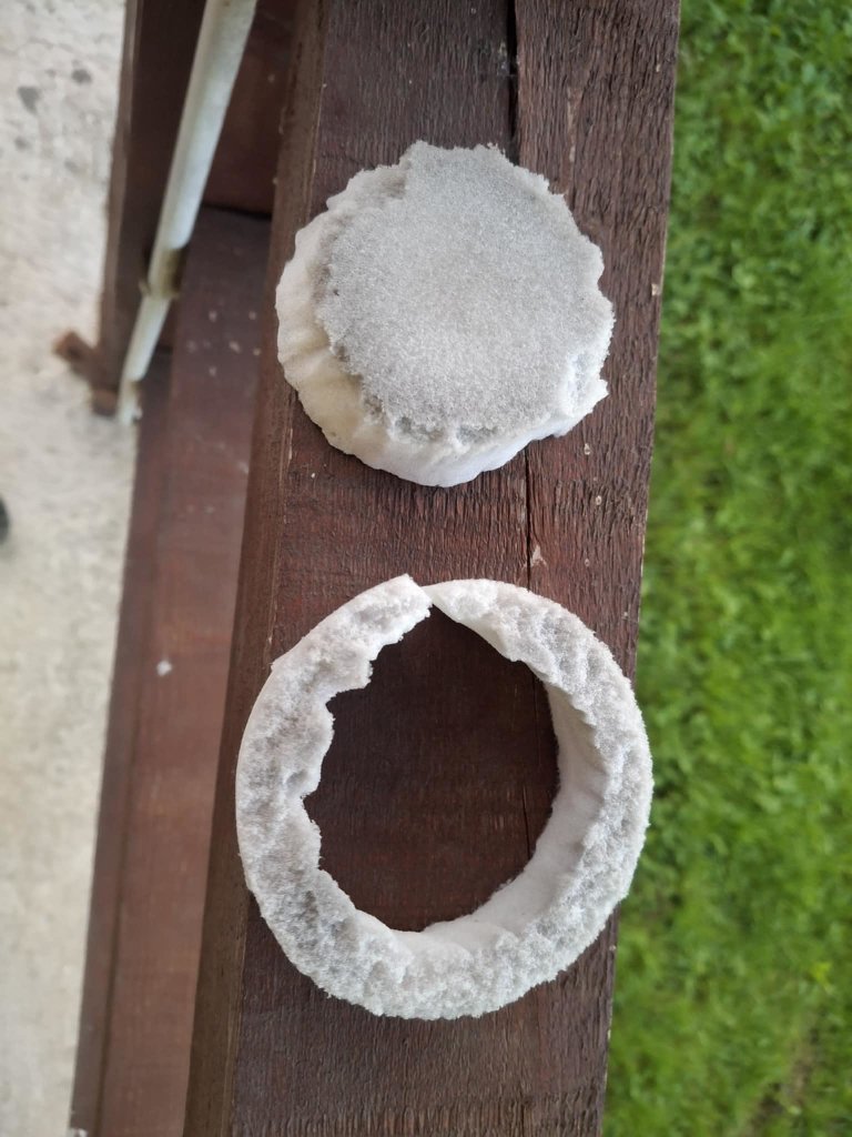

Malheureusement, la peinture n'a pas adhéré à l'ancienne surface ; lorsque je l'ai polie, elle s'est immédiatement décollée.
Je suppose qu'ils m'ont donné une nouvelle peinture à l'eau, mais il me faudra probablement une peinture nitro ou cellulosique qui adhère à la surface.
Je vais au magasin de peinture aujourd'hui pour voir si je trouve quelque chose.
Le papier de verre grain 600 s'est également avéré trop rugueux. Il a laissé des rayures plus profondes, plus difficiles à enlever. Cependant, pour le côté gauche, je préfère commencer avec du papier de verre grain 1000, et si cela ne fonctionne pas, avec du papier de verre grain 800.
30f065a6-a200-4a1c-b206-6fa59206e04b.jpg [ 222.92 Kio | Vu 240 fois ]

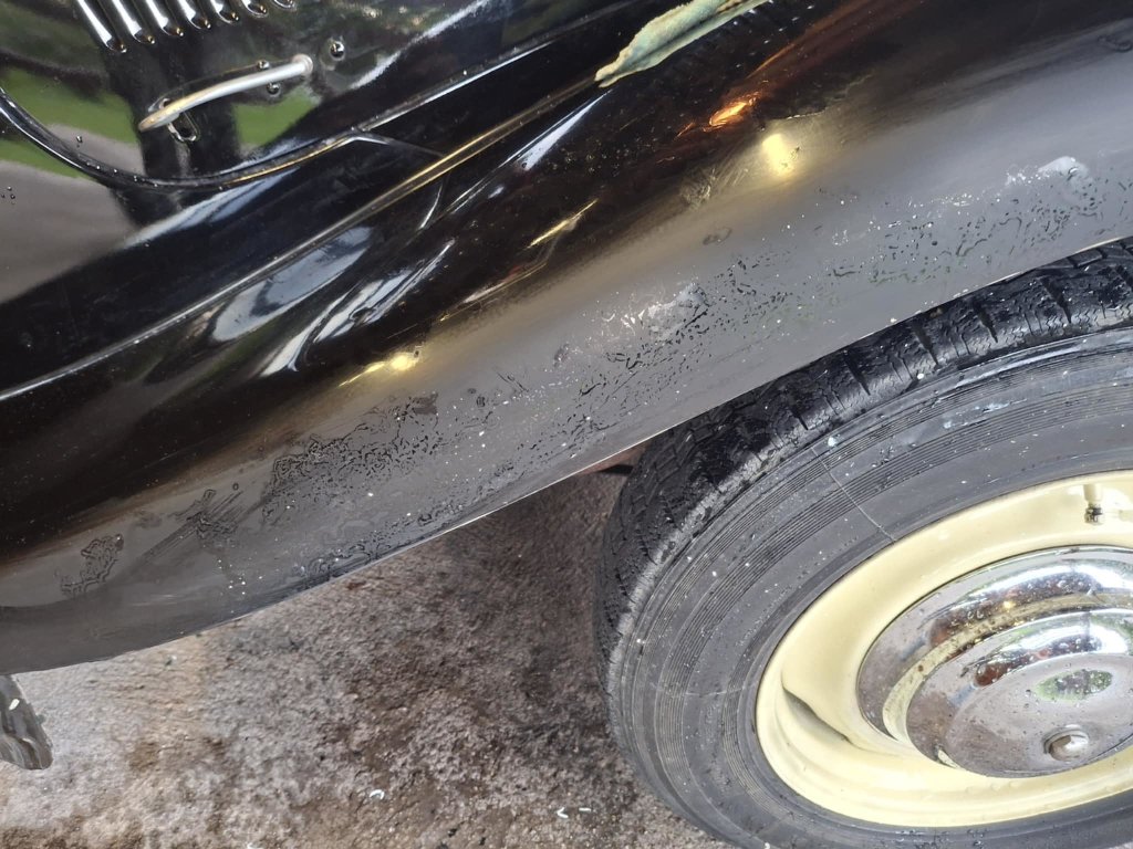

MessagePosté: Jeu 04 Sep, 2025- 11:28
Je suis allée chez le peintre hier. La peinture était déjà acrylique. Il m'a dit que si ça ne marche pas sans durcisseur, il faudrait en appliquer (lors de ma première visite, il m'a dit que je n'avais pas besoin de durcisseur pour peindre les taches - apparemment ce n'est pas le cas avec mon TA).
Bon, j'ai appliqué et peint avec un pinceau fin. Aujourd'hui, je vais poncer et (je l'espère) polir finement.
Je vous tiendrai au courant du résultat.
Au fait, j'ai accidentellement touché la pointe du pare-chocs avec l'éponge à polir, ce qui a abîmé ses bords. Pour l'utiliser quand même, je l'ai réduite pour polir quelques zones étroites. :mrgreen: :mrgreen:
cf480ca3-6c19-40b3-afda-7d6381e8d44e.jpg [ 188.48 Kio | Vu 246 fois ]
