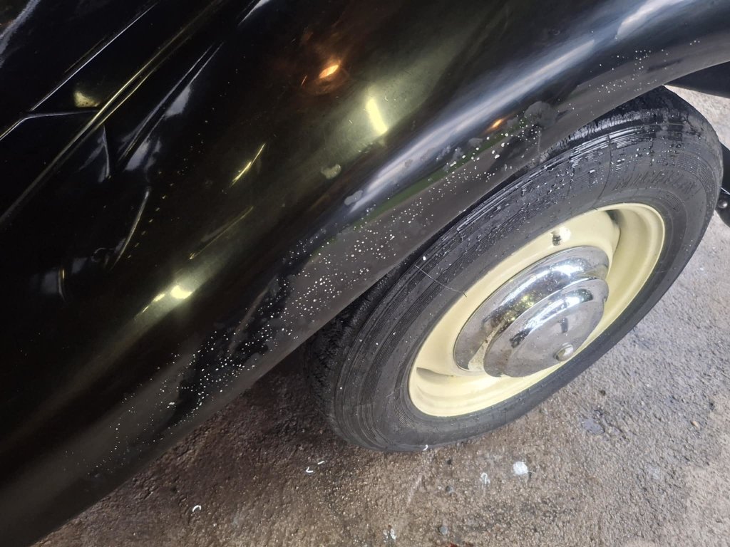

MessagePosté: Lun 08 Sep, 2025- 09:23
La meilleure solution était d'appliquer une couche de peinture par-dessus les taches. Disons que c'est réussi à 80 %.
Après le polissage, il restait quelques taches, principalement sur le garde-boue arrière (je ne voulais pas prendre de photo). Je n'ai pas encore poncé la portière, mais je doute que ce soit pareil.
Je n'ose plus poncer ni polir, pour ne pas trop diluer la peinture. Du coup, il restera des taches, je vais donc les repeindre avec un pinceau fin et de la peinture diluée. C'est toujours mieux que des bulles.
Le plus important, c'est que j'ai repeint la majorité des taches sur le garde-boue avant. Outre les taches, il y a quelques rayures plus profondes, mais la peinture brille bien, même avant lavage.
En résumé.
J'ai réparé les rayures (sauf les plus profondes) avec du papier de verre grain 1200-2500, en utilisant beaucoup d'eau, bien sûr.
J'ai poncé l'excédent de peinture avec du papier de verre grain 1000. J'ai soigneusement poncé une goutte épaisse avec du papier de verre grain 800, en veillant à ne poncer que cette goutte et non le reste de la peinture environnante.
J'ai ensuite poli avec des pâtes à gros et à fin grains et quatre éponges, du grain grossier au grain fin.
