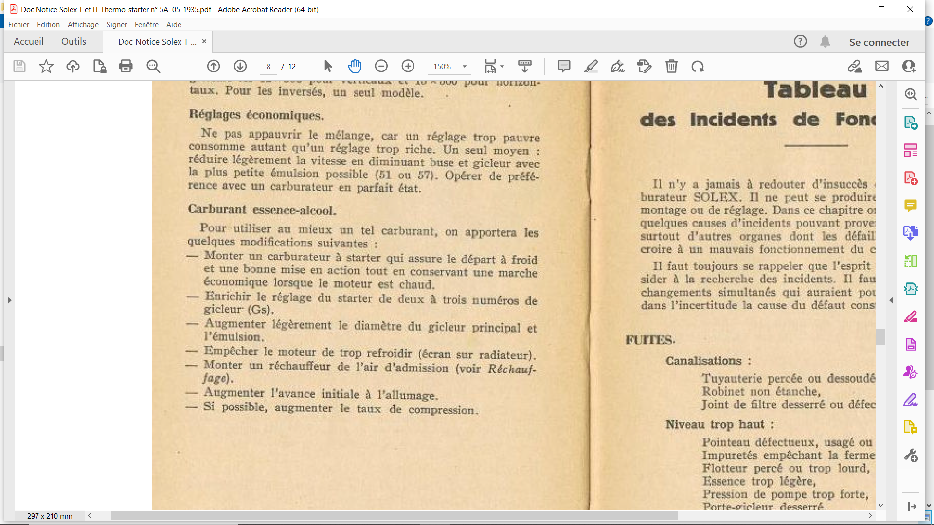

Quand on aborde un sujet, rien de mieux que de se plonger dans des documents qui donnent les bons renseignements.
Exemple doc Solex des années 30.
A l'époque le problème de la qualité des carburants était une préoccupation et les carburants de substitution ont été expérimentés.

Merci YvesD, pour ce document !
C'est intéressant mais question précision ça laisse un peu sur sa faim...L'à peu près , c'est bien pour les essais ...ensuite il faut passer à la mise au point avec des données un peu plus précises que "augmenter légèrement le diamètre"...etc...
En revanche cela à le mérite d'exister et de démontrer que faire fonctionner une traction avec un carburant comme l'éthanol n'est pas un phantasme.
Depuis il existe des thermostats /calorstats qui règlent le problème de température du moteur... Certes pour une traction, l'écran est toujours de mise! :mrgreen:
L'été , je ne pense pas qu'un écran soit nécessaire.
Par précaution mieux vaut monter des durites de carburant qui acceptent le E85
Sur ma Rover P6 3500 de 1969 la pompe avait sa membrane d'origine et les durites aussi, pas de fuite aux durites ou de problèmes constatés avec la pompe.
J'ai pu observer que certains alliages d'aluminium pour la fabrication de carburateurs ex: (weber fabriqués en Espagne, Holley sur les Américaines) provoquait une réaction chimique dans les cuves lorsque le moteur n'était pas sollicité régulièrement , (hivernage) des particules blanchâtres se forment et obstruent les gicleurs empêchant le démarrage.
Un coup de soufflette et ça repart mais j'admets que c'est un inconvénient dont il faut tenir compte

Dany, il existait des gens capables de faire la mise au point optimum de la carburation c'étaient les carburologues.
C'était un métier qui a disparu avec la généralisation de l'injection pour des raisons écologiques entre-autres.
Il faut aussi avoir à l'esprit qu'à l'époque ( avant et après-guerre ) la qualité des carburants était assez fluctuante, donc Solex ne pouvait donner que des conseils généralistes sur la méthode à suivre.
A chaque mécano de trouver le bon compromis en faisant des essais empiriques, nous sommes loin des " valises " de diagnostiques qui parfois
n'en ont que le nom et n'arrivent pas toujours à bien diagnostiquer les problèmes de nos mécaniques actuelles.
