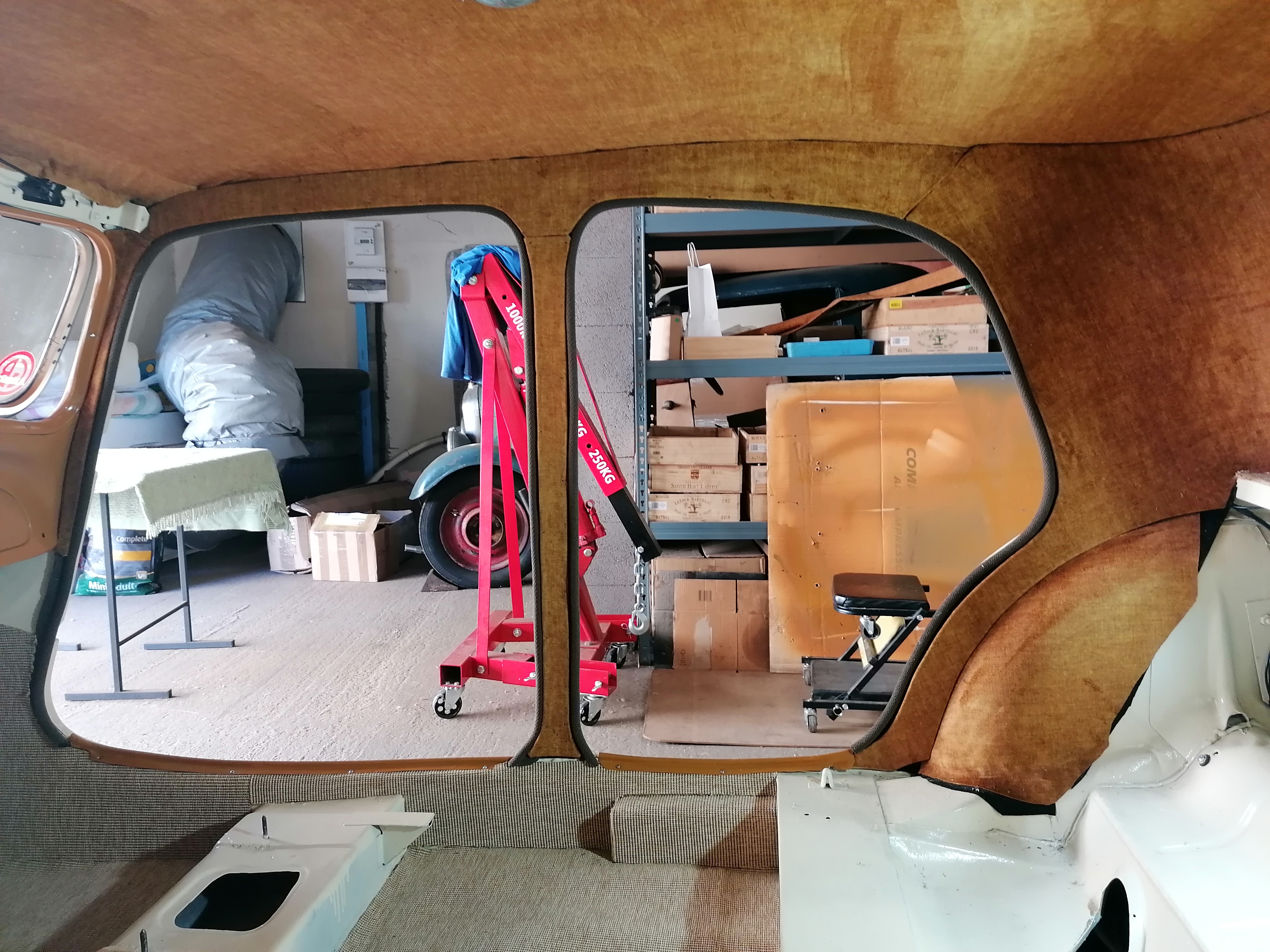

Et bien la restauration a touché à sa fin.
J'ai terminé avec le remontage total des portes qui a été un vrai plaisir, d'autant que deux profilés "bas de porte" avait été changé. Les connaisseurs comprendront :evil:
Elle a 400 km en rodage reste 600 à faire avant de faire une inspection sous le cache culbuteur et resserrage au besoin.
Ces 400 premiers km n'ont pas été sans quelques soucis d'admission du fait que je n'avais pas changé le conduit principal d'essence, je l'avais nettoyé mais pas assez car une fine poussière grise s'est détaché avec l'essence et sans filtre le carburateur n'était pas content. Bon maintenant c'est avec filtre, pas conforme mais plus rassurant votre revenir à bon port.
Les post m'ont souvent été utile pour m'éclairer ou lever des doutes et je tiens a remercier vivement tout ceux qui m'ont encouragés et conseillés.
Sans cette aide et celle de mon mécano qui s'est occupé du remontage du moteur, des trains AV et AR. Cette aventure n'aurait pas été possible.
De mon coté il va sans dire que je ne suis pas mécontent de ce challenge et pas de regret pour toutes ces heures passées en tête à tête avec elle qui m'ont permis de bien la connaître.

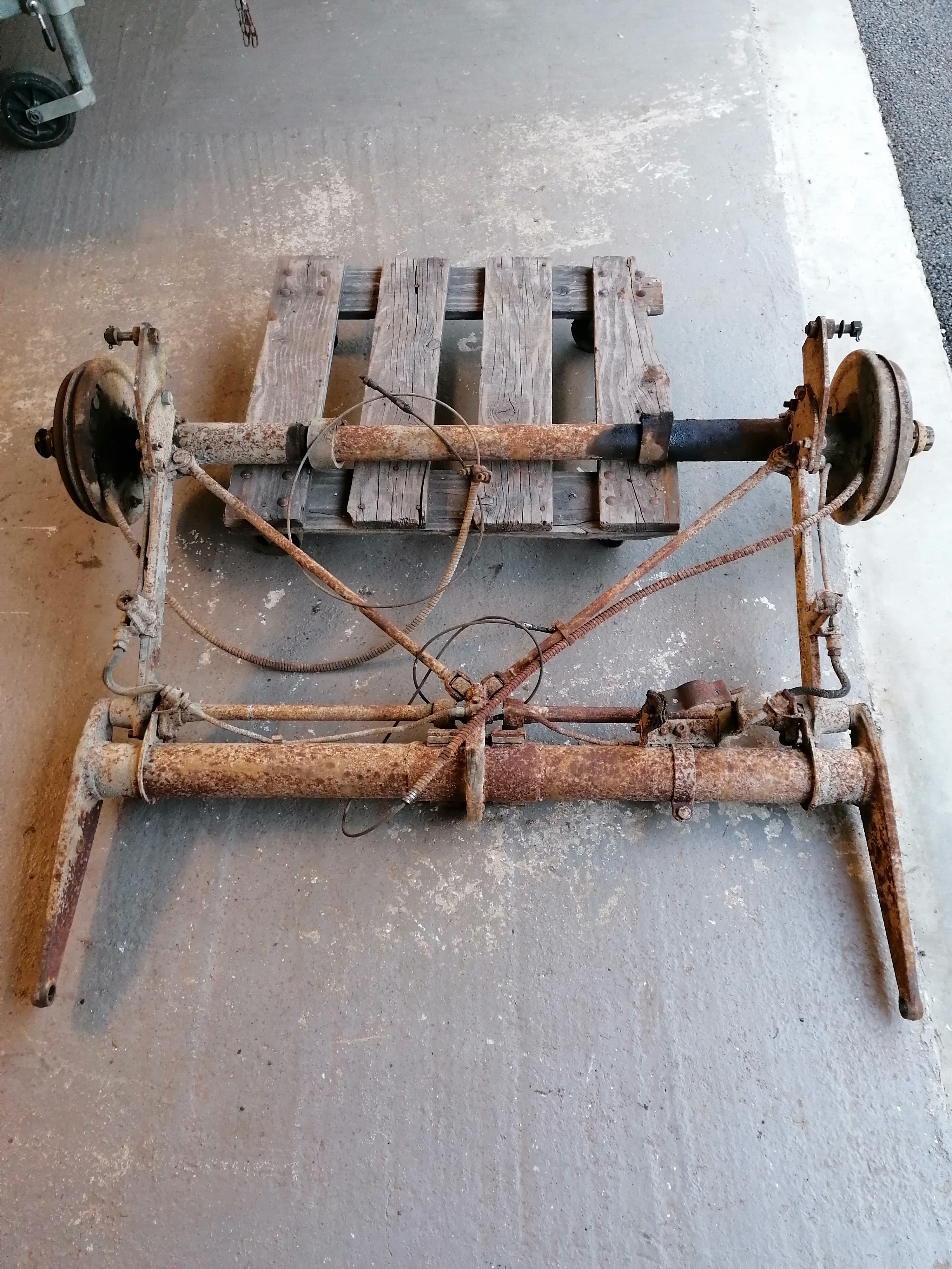

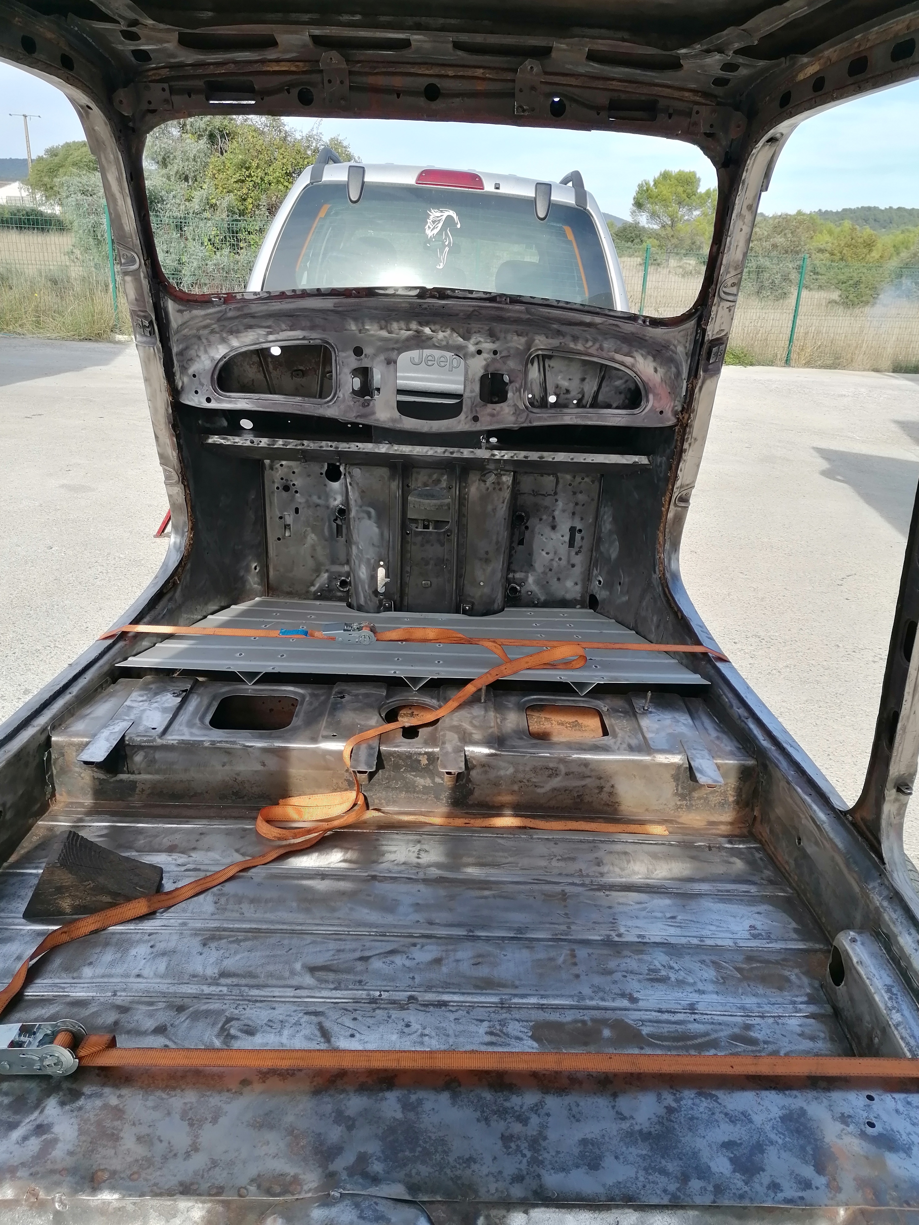

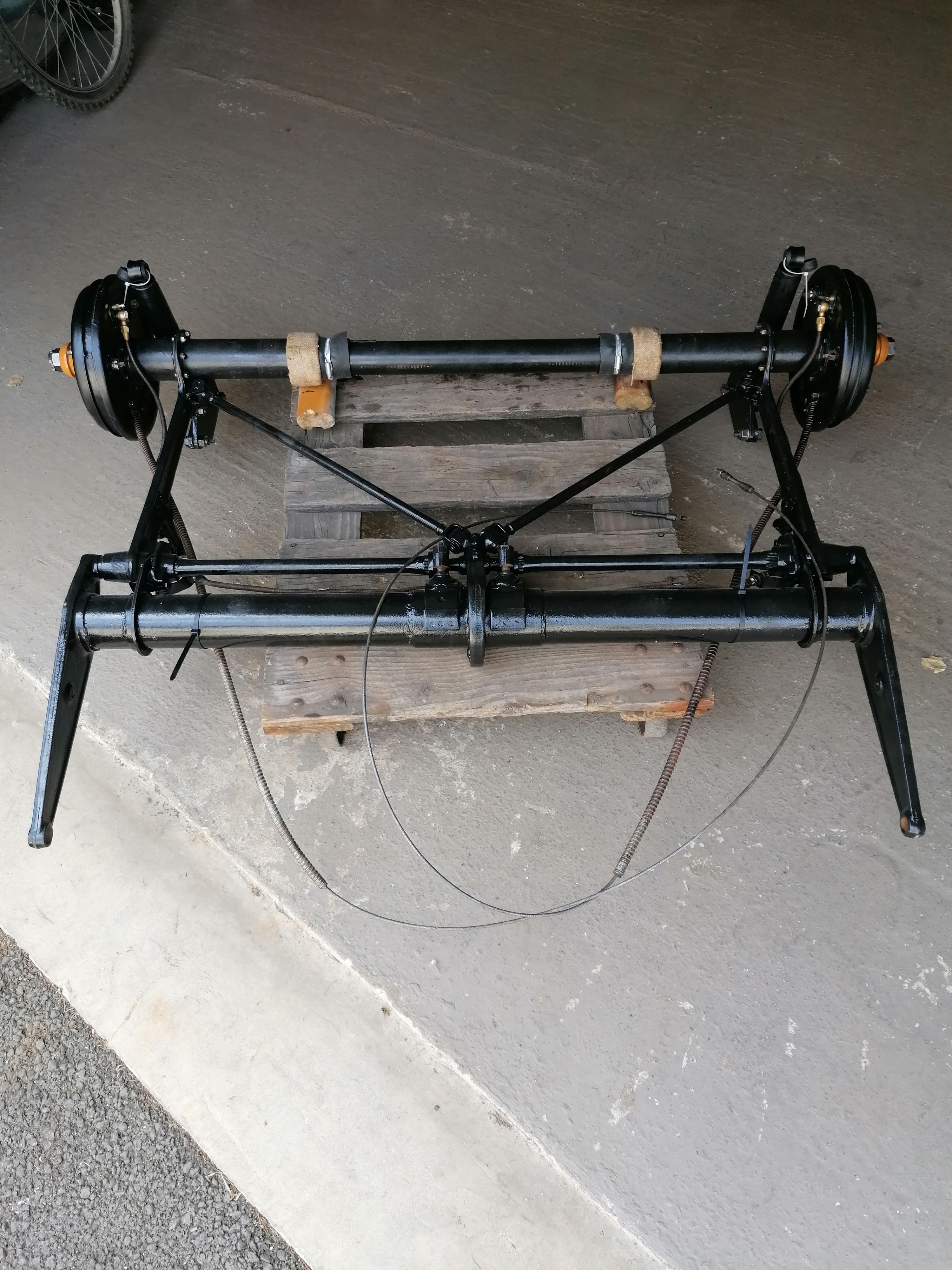

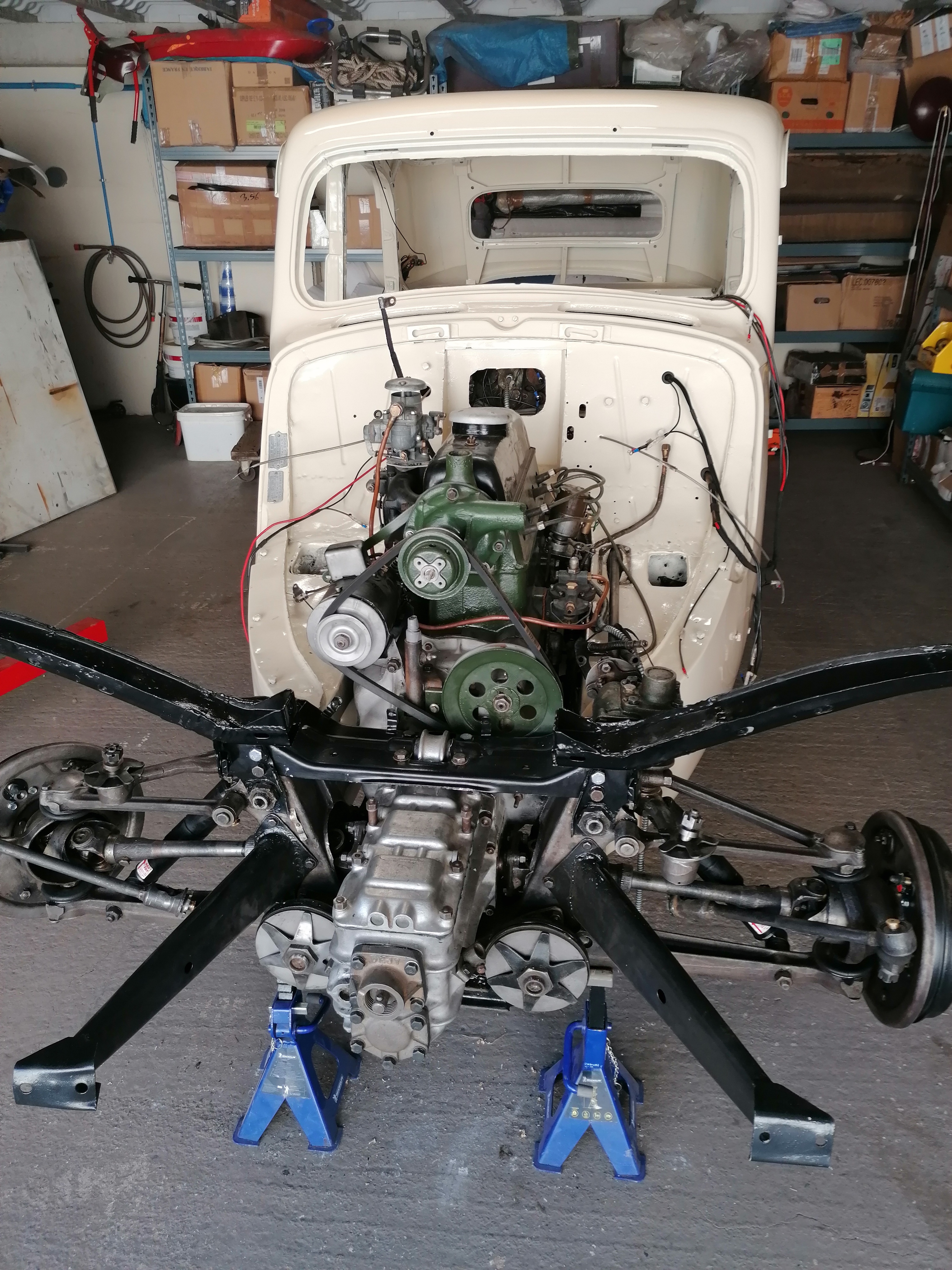

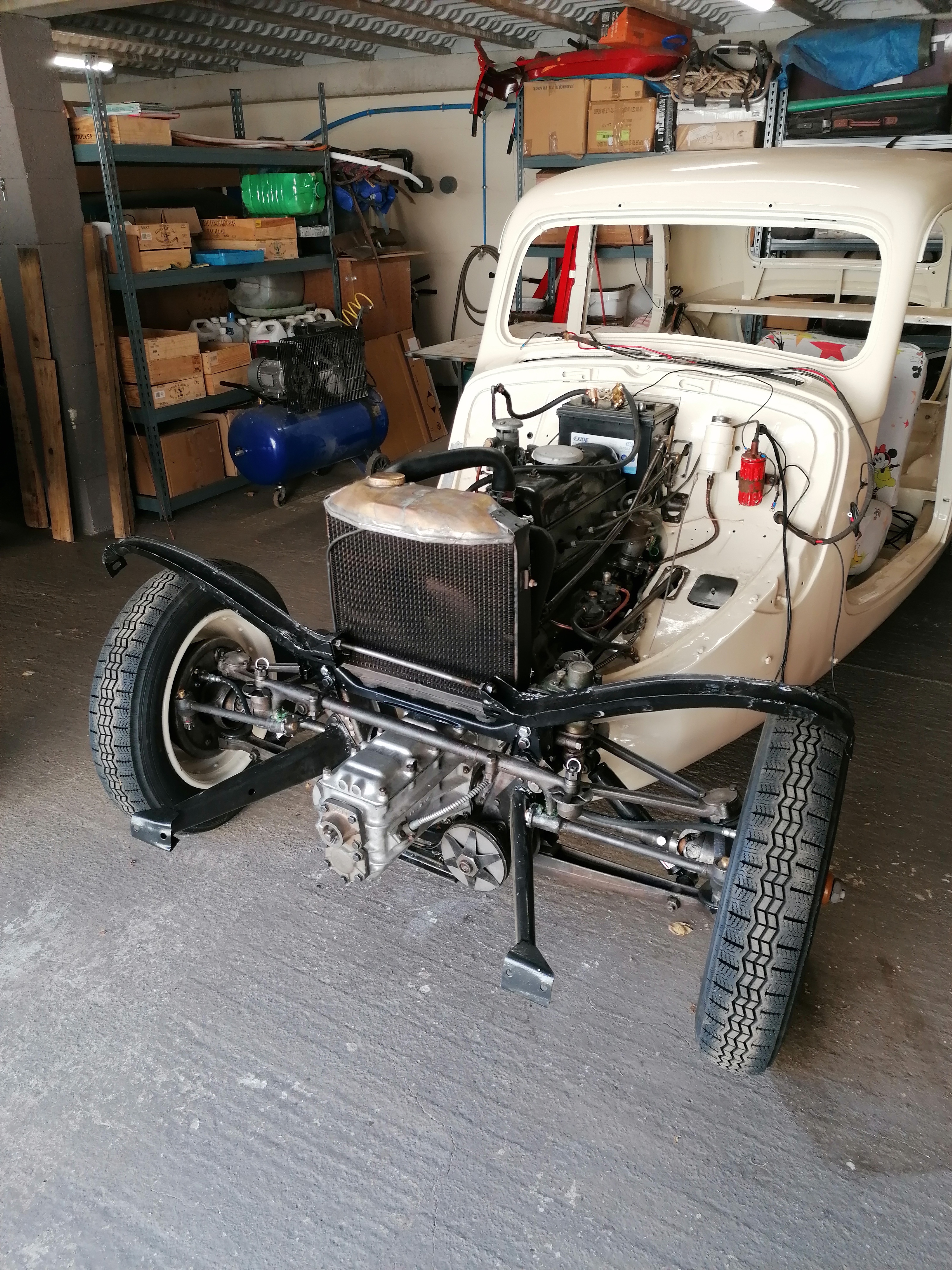

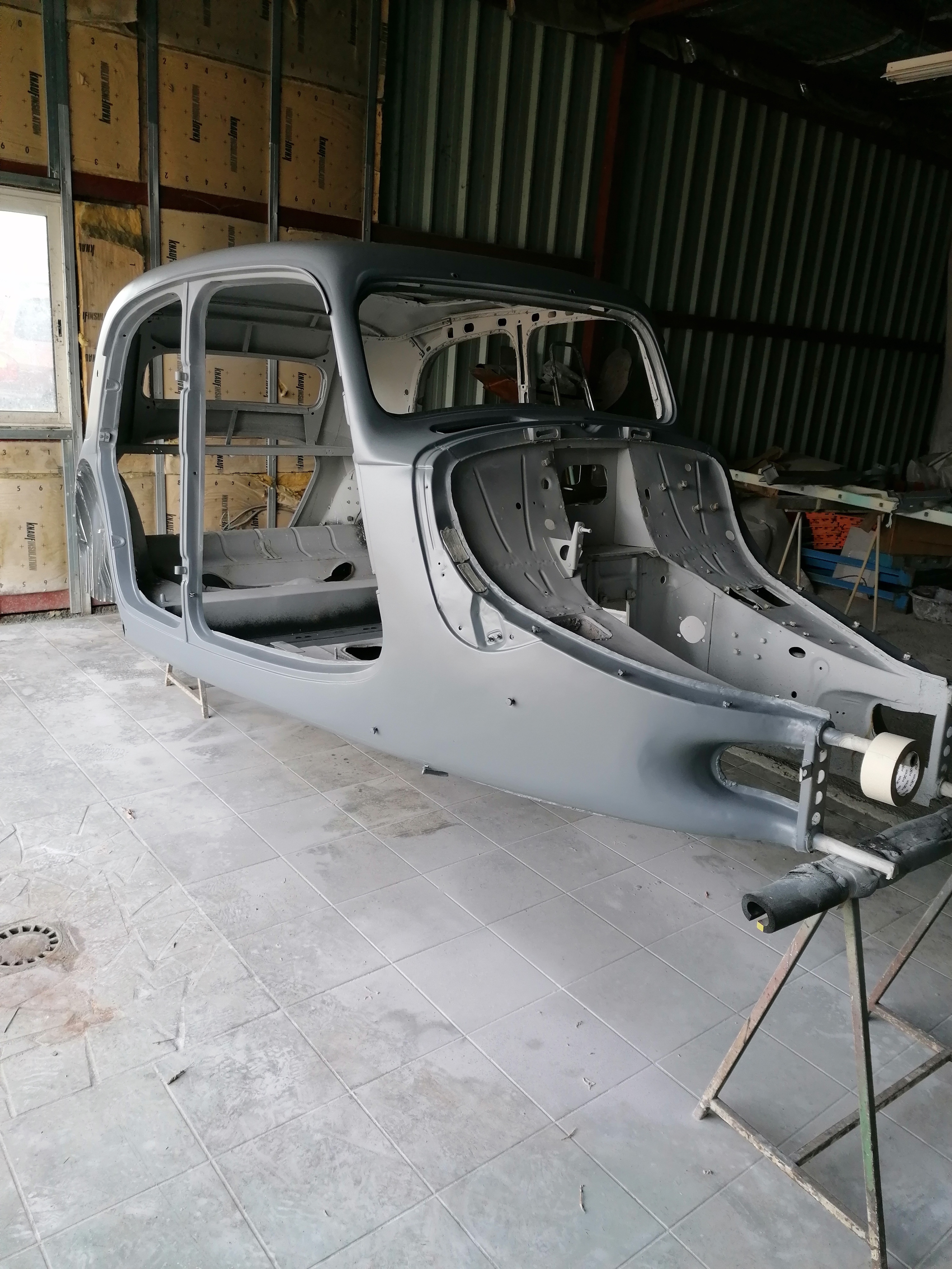

Je vous joint une petite série de photos retraçant cette restauration de plus d'un an et demi.
Encore un grand merci :wink:

IMG_20210411_111059.jpg [ 3.59 Mio | Vu 1092 fois ]
IMG_20210425_110250.jpg [ 4.29 Mio | Vu 1078 fois ]
IMG_20210425_110312.jpg [ 3.26 Mio | Vu 1091 fois ]
IMG_20210817_103521.jpg [ 3.53 Mio | Vu 1077 fois ]
IMG_20211008_165929.jpg [ 3.12 Mio | Vu 1165 fois ]
IMG_20211008_173002.jpg [ 3.59 Mio | Vu 1090 fois ]
IMG_20211018_153313.jpg [ 4.14 Mio | Vu 1093 fois ]
IMG_20211215_144209.jpg [ 3.56 Mio | Vu 1061 fois ]
IMG_20220103_141509.jpg [ 3.19 Mio | Vu 1106 fois ]
IMG_20211215_144315.jpg [ 3.3 Mio | Vu 1067 fois ]
7C de 35

IMG_20220114_114648.jpg [ 5.34 Mio | Vu 1134 fois ]
IMG_20210806_120235.jpg [ 4.26 Mio | Vu 1099 fois ]
IMG_20210926_182049.jpg [ 3.64 Mio | Vu 1133 fois ]
IMG_20220510_204641.jpg [ 3.02 Mio | Vu 1090 fois ]
IMG_20220513_152346.jpg [ 3.96 Mio | Vu 1131 fois ]
IMG_20220118_171525.jpg [ 4.12 Mio | Vu 1081 fois ]
IMG_20220514_150739.jpg [ 3.77 Mio | Vu 1150 fois ]
IMG_20220126_152640.jpg [ 6.96 Mio | Vu 1089 fois ]
IMG_20220126_181606.jpg [ 1.94 Mio | Vu 1074 fois ]
IMG_20220525_184518.jpg [ 4.69 Mio | Vu 1122 fois ]
7C de 35

IMG_20220828_154917.jpg [ 2.36 Mio | Vu 1076 fois ]
IMG_20220909_054449.jpg [ 2.91 Mio | Vu 1092 fois ]
IMG_20220911_172608.jpg [ 3.64 Mio | Vu 1088 fois ]
IMG_20220605_183202.jpg [ 2.93 Mio | Vu 1102 fois ]
IMG_20220809_191333.jpg [ 3.5 Mio | Vu 1121 fois ]
IMG_20221011_175206.jpg [ 3.31 Mio | Vu 1085 fois ]
IMG_20221011_174820.jpg [ 3.1 Mio | Vu 1120 fois ]
IMG_20221011_175023.jpg [ 4.9 Mio | Vu 1082 fois ]
IMG_20221011_175226.jpg [ 4.96 Mio | Vu 1095 fois ]
IMG_20221011_175047.jpg [ 5.43 Mio | Vu 1139 fois ]
7C de 35
