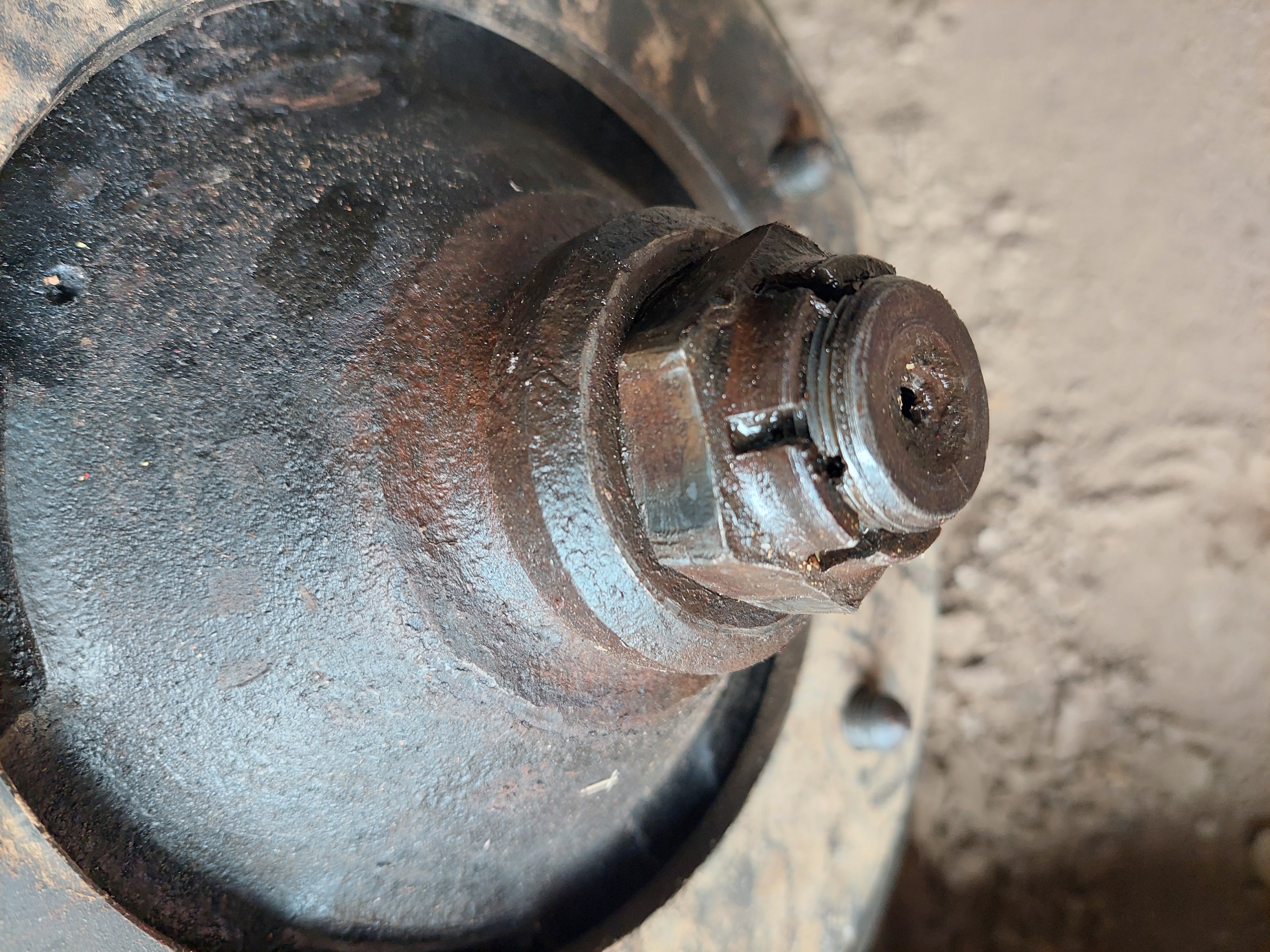

Voici la photo. Quel type de pas?
Commentaire: L'écrou côté conducteur.
20220404_140656.jpg [ 4.14 Mio | Vu 529 fois ]
 Sujet du message: Re: Écrou de moyeu bloqué
MessagePosté: Mar 05 Avr, 2022- 20:44
Messages: 578
Moi je vois le premier filet aller vers l'intérieur, donc un pas à droite, comme le confirme l'absence d'encoches sur l'écrou.

Messages: 54
J'ai refait mes freins avant courant 2021 et j'ai constaté que je possédais deux cardans prévus pour être montés côté conducteur, donc pas à droite. Cela pose t il un problème pour le côté droit? Je vérifie régulièrement, une fois l'enjoliveur central enlevé la présence de la goupille et de l'ecrou.

Messages: 171
pour moi cet écrou se dévisse dans le sens horaire.
