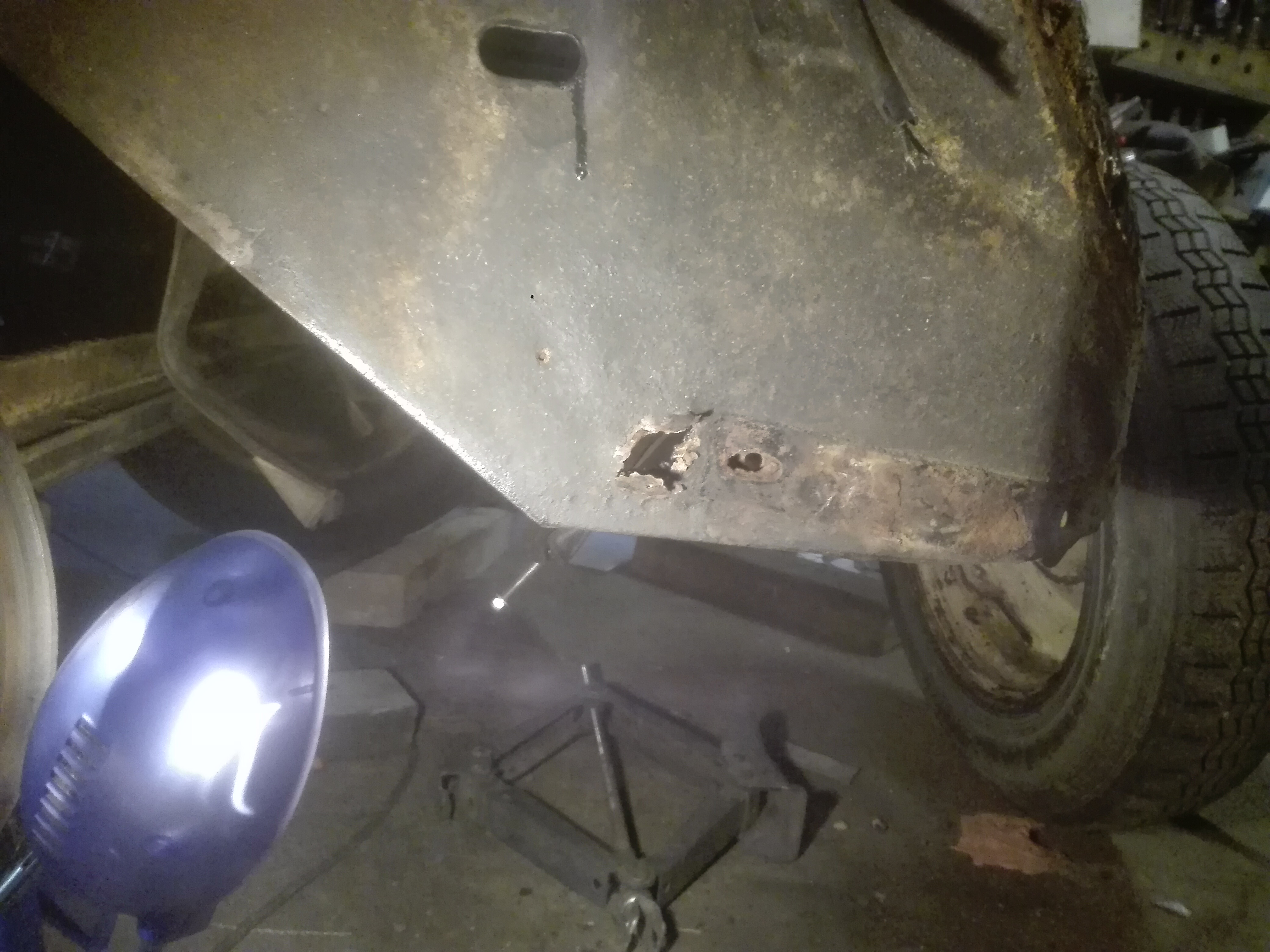

Voici la 11BL de 1949 dont j'ai fait l'acquisition récemment et sur laquelle je travaille en ce moment, elle est saine même s'i y a eu un peu de tôlerie à faire sur la caisse, il y a de nombreuses pièces neuves, la mécanique fonctionne bien et les sièges sont refaits avec des assises modernes. Je ferai sûrement des housses dans un style plus proche de l'origine plus tard.
J'ai commencé par la tôlerie et le train arrière, j'ai changé les silentblocs de paliers, ceux de la barre de renfort, peint le dessous de caisse et j'ai refait les freins arrière avec cylindres de roue, flexibles et tuyaux neufs.
Voici la voiture lors de son arrivée, puis le début des travaux.
