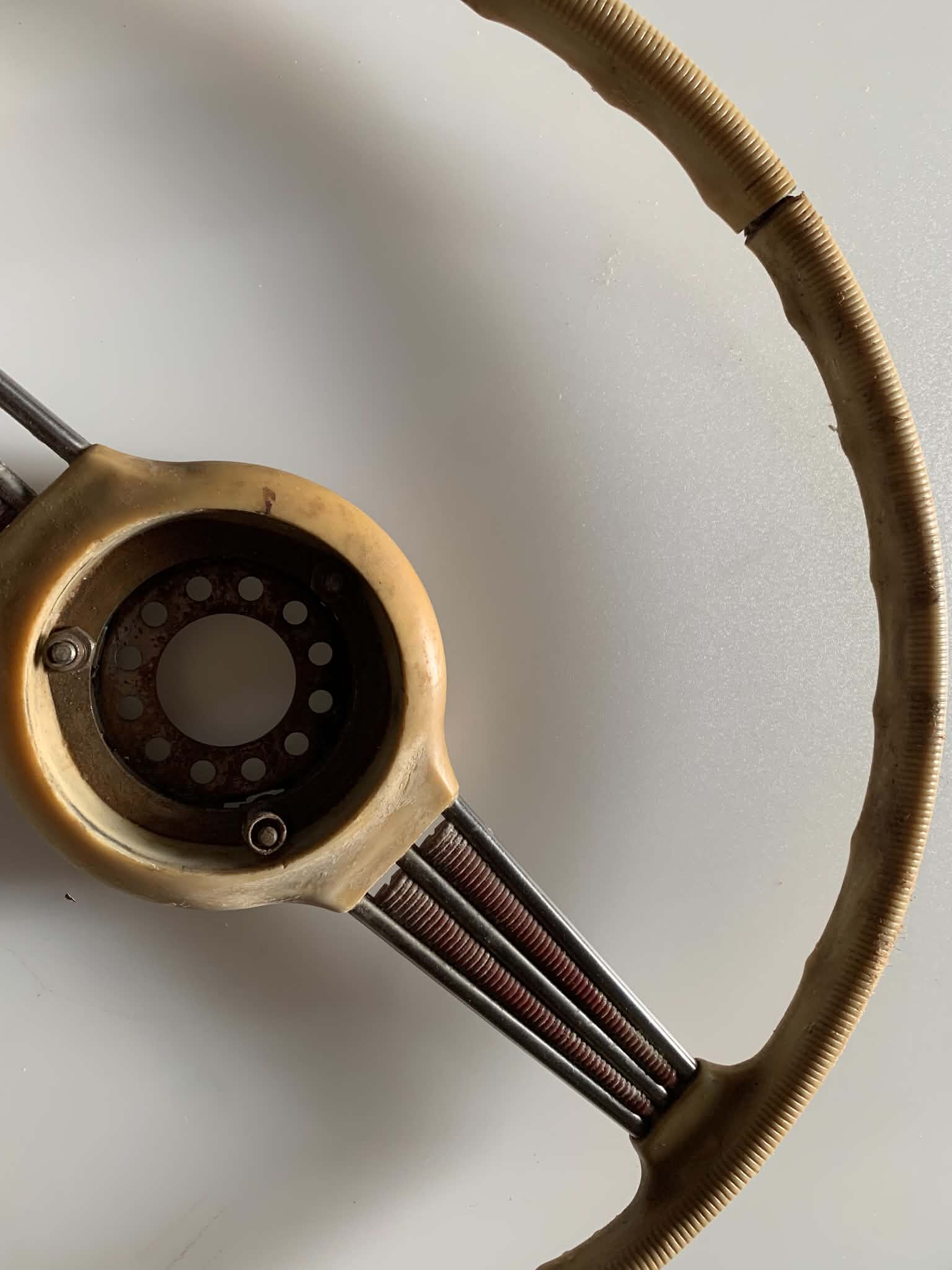

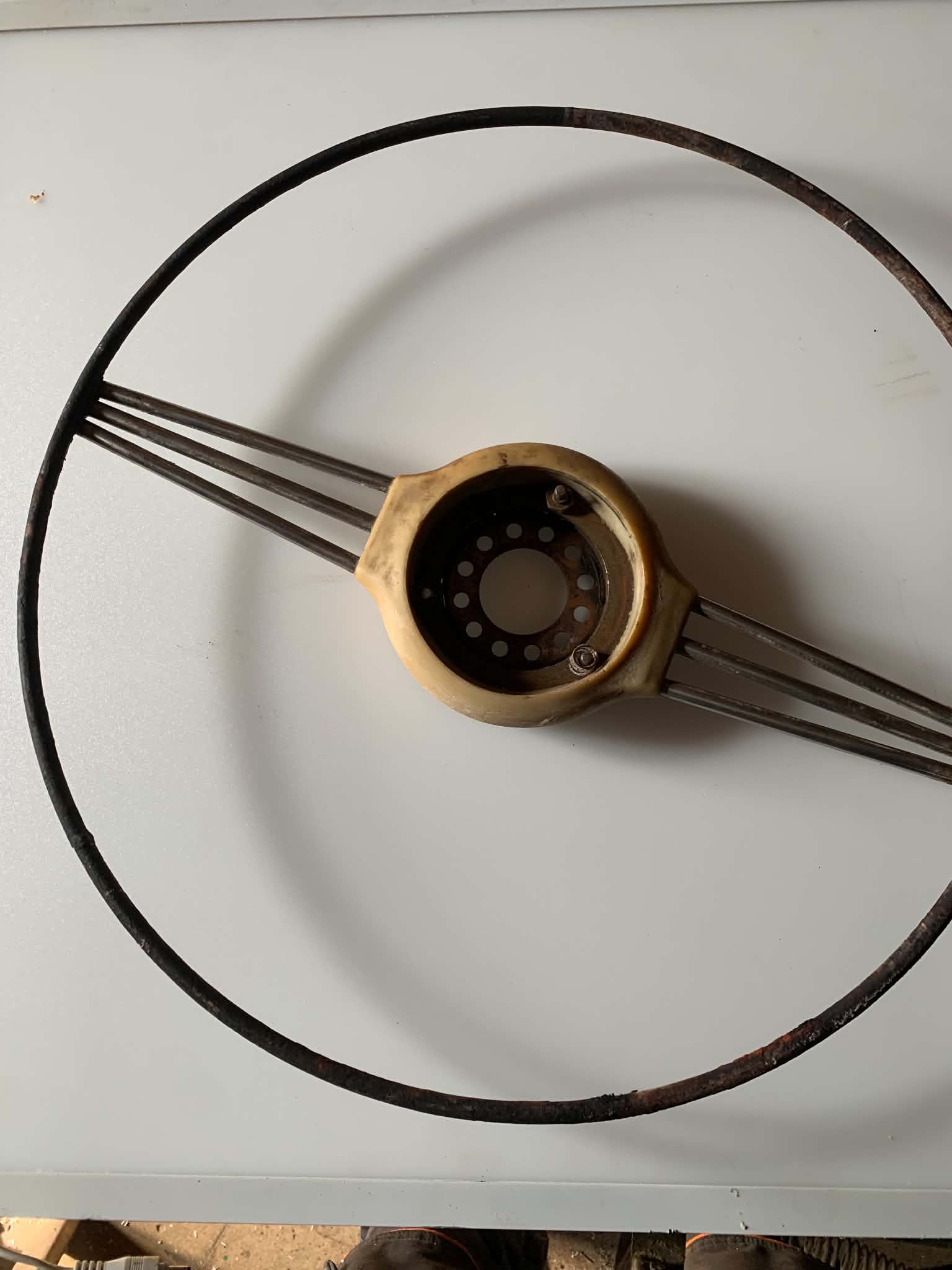

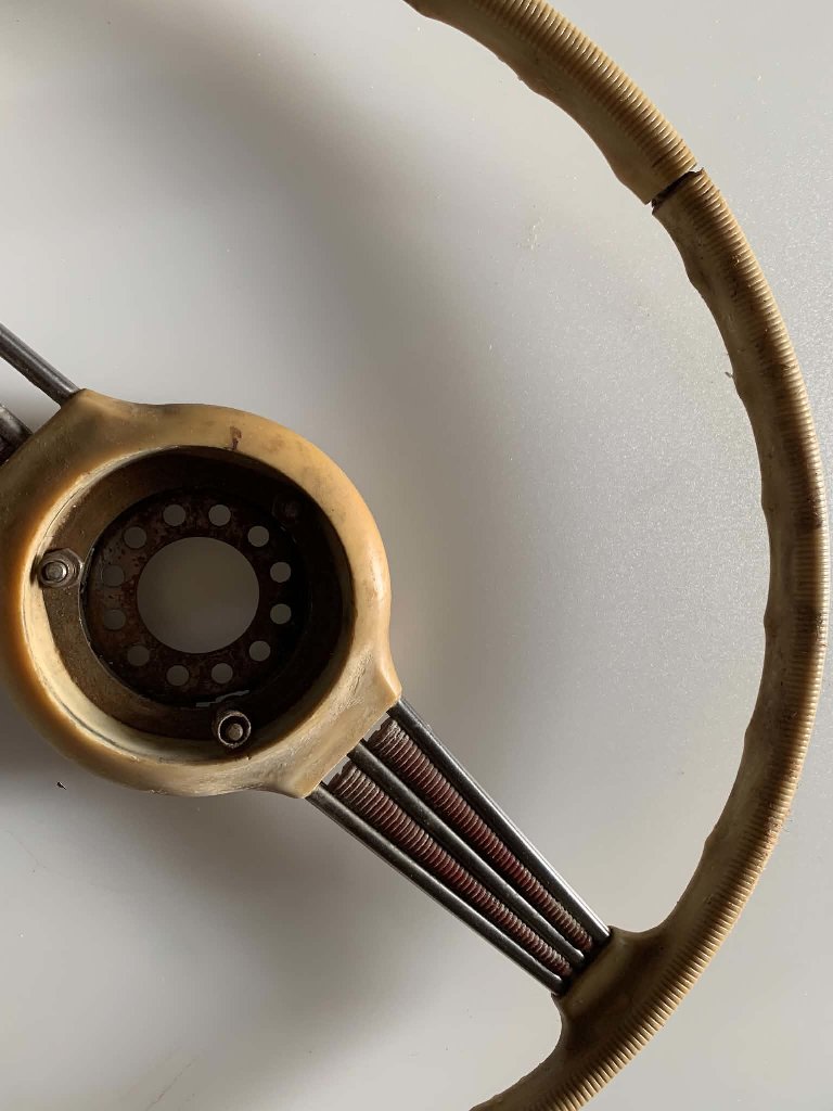

Bonjour à tous . J’ai un volant qui était en fin de vie , poudre blanche, odeur de vinaigre sur les mains toute la journée. Des solutions ils y en a pas beaucoup donc destruction de l’entourage et remplacement par du bois de frêne blanc .
J’essaye de mettre des photos
Michel
 Sujet du message: Re: Histoire d’un volant quillery
MessagePosté: Sam 19 Sep, 2026- 13:06
Inscription: Jeu 02 Jan, 2025- 19:29
Messages: 29
Ci joint photo
att.0AXXBWVEf2xbHpinDfhrOPKRU8fLWVzpEO-9lMIhvAw.jpeg [ 96.83 Kio | Vu 1 fois ]

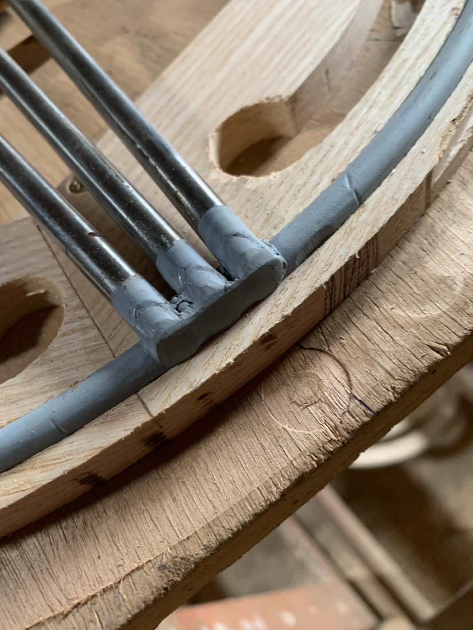

Le moment où je le détruit
att.299LhYkJYeX9ziwSN3TK5svE0RG266IC_fRNtML0RHQ.jpeg [ 94.92 Kio | Vu 1 fois ]

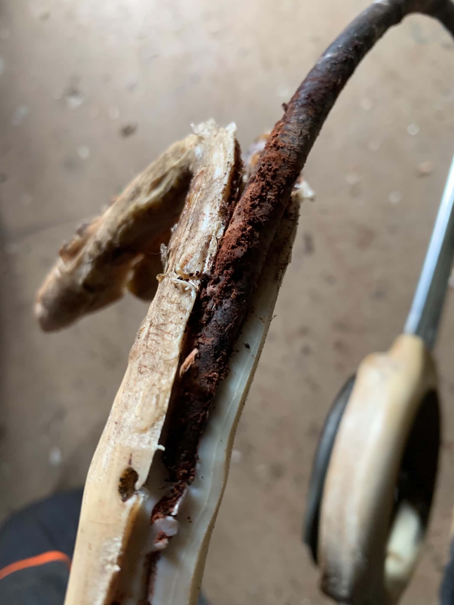

Tout nue
att.b43K22IcPKkFqrw1Yfy0vIZgrN9XQ3wN1GA9bidjxU8.jpeg [ 81.43 Kio | Pas encore vu ]

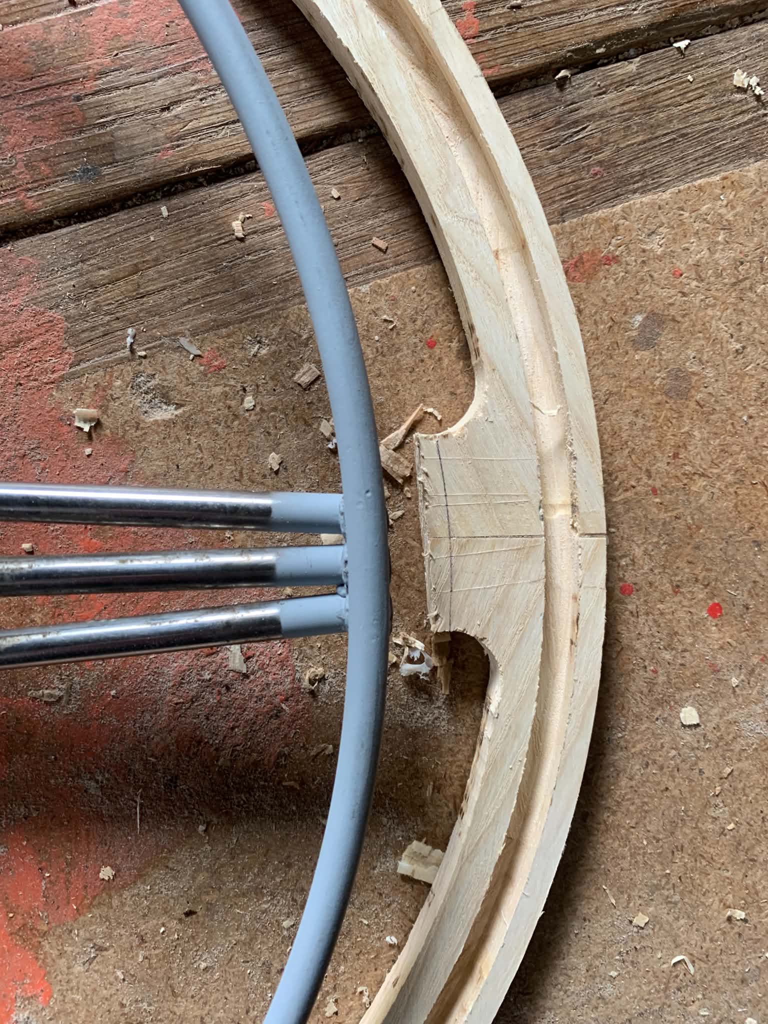

Collage de 4 épaisseur de 4.5 mm
att.0t5pKPeD_mBcaUZGhzXjICceR214eGiR97gjXNpe02M.jpeg [ 194.04 Kio | Pas encore vu ]

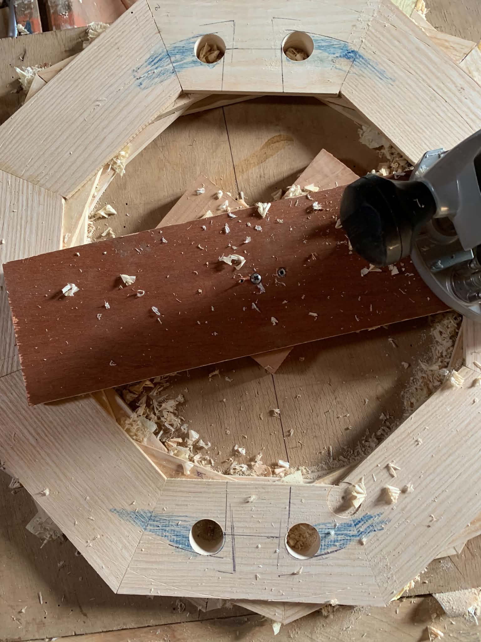

A suivre
att.HqZKpZqLl1XP1xEigskAb5t3hbguRsq-sxh0XEJOFzA.jpeg [ 297.37 Kio | Vu 1 fois ]
att.jrokOfAWCp3XqwpkCOqndZ7a2DqA4MxW-oH9emnSop0.jpeg [ 148.78 Kio | Pas encore vu ]
