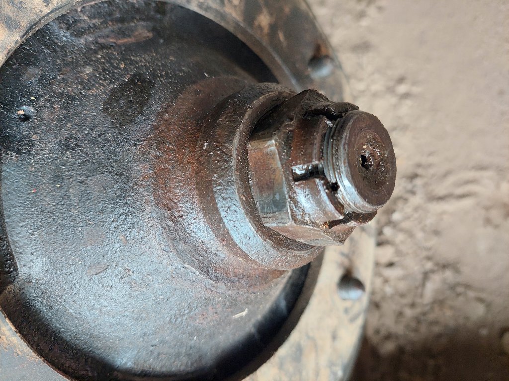

J'ai un gros problème avec un des mes écrous de moyeu avant. J'ai décidé de regarnir mes freins. Donc pour cela, passage obligé par le demontage des tambours. A k"avant droit, côté passager, pas de problème avec celui qui a un pas inversé...presque pas besoin de levier! Côté conducteur parcoure première surprise : pas de goupille sur l'écrou crenele. Je précise que c'est la pré fois sue je démonte ces tambours depuis l'achat de msvoiture une 11 bl de 1953. Autre mauvaise surprise l'écrou ne veut absolument pas bouger... Levier de 2 mètres, tambour bloqué avec l'outil spécial...rien. La voiture se soulève même étendue de tomber des handelles...L'outil de blocage s'est même plié ! Quelqu'un a t-il une solution ?

Dans quel sens tu a agit côté conducteur?apres tout si les cardans ont ete changés peut etre a t on posé un cardan D

Coté conducteur c'est un pas à droite, pour dévisser c'est vers l'avant de la voiture :D

Tu auras la réponse en observant les angles de l'écrou 6 pans: Si une encoche est apparente, c'est un pas à gauche, donc dévissage dans le sens horaire. Si pas d'encoche, c'est un pas à droite (normal, donc) et dévissage en sens anti-horaire of course.

L'écrou ne porte pas d'encoche (voir photo) donc dévissage normal dans le sens antihoraire.

Désolé, je ne parviens pas à joindre la photo, mais je suis formel: c'est un écrou "normal", donc dévissage vers la gauche. Autrement dit, existe t-il un appareillage ou je procédure pour arriver à le dévisser ?

Attention, un écrou à pas à gauche n'est pas forcément marqué comme tel ( j'en ai en stock qui sont non marqués ), et on a déjà vu plusieurs fois des cardans avec des pas à gauche montés de chaque côté sur une Trac ou inversement.
Donc si cela se trouve tu resserres au lieu de desserrer.

Pas à gauche, pas à droite. Si on arrive pas à l’identifier avec l’écrou alors on le voit très bien à la naissance du filet sur la fusée…. La on ne peut être que sur du sens de dévissage.

Voici la photo. Quel type de pas?
Commentaire: L'écrou côté conducteur.

Moi je vois le premier filet aller vers l'intérieur, donc un pas à droite, comme le confirme l'absence d'encoches sur l'écrou.

J'ai refait mes freins avant courant 2021 et j'ai constaté que je possédais deux cardans prévus pour être montés côté conducteur, donc pas à droite. Cela pose t il un problème pour le côté droit? Je vérifie régulièrement, une fois l'enjoliveur central enlevé la présence de la goupille et de l'ecrou.

pour moi cet écrou se dévisse dans le sens horaire.
