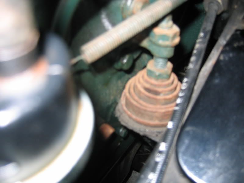

Voila la tete de mon ressort .. la premiere spire ( la plus basse parait avachie ... votre avis ?? ou a l'occaze une photo de vos ressorts et de la position des ecrous .. ? les caoutchoucs en dessous sont cuits ...

Ce ressort m'a l'air tout à fait normal.
Comme on peut le voir, ce sont des ressorts à flexibilité variable, en particulier du fait que leur enroulement ne suit pas un diamètre identique sur la hauteur du ressort.
Ils ne participent pas au support du moteur, qui reste suspendu en deux points:
1° bloc caoutchouc à l'arrière
2° silent bloc sur boite à vitesses, sous la traverse radiateur
Personnellement, et au vu de la photo, je considérerais que tout va bien pour ce ressort.
Les caoutchoucs se changent facilement, en levant un peu un coté puis l'autre du moteur avec un petit cric bouteille et une rallonge (tube par ex).

merci pour votre reponse et tant mieux que ces ressorts soient bons .. je me contenterai rapidement de changer les caoutchoucs en dessous ..
