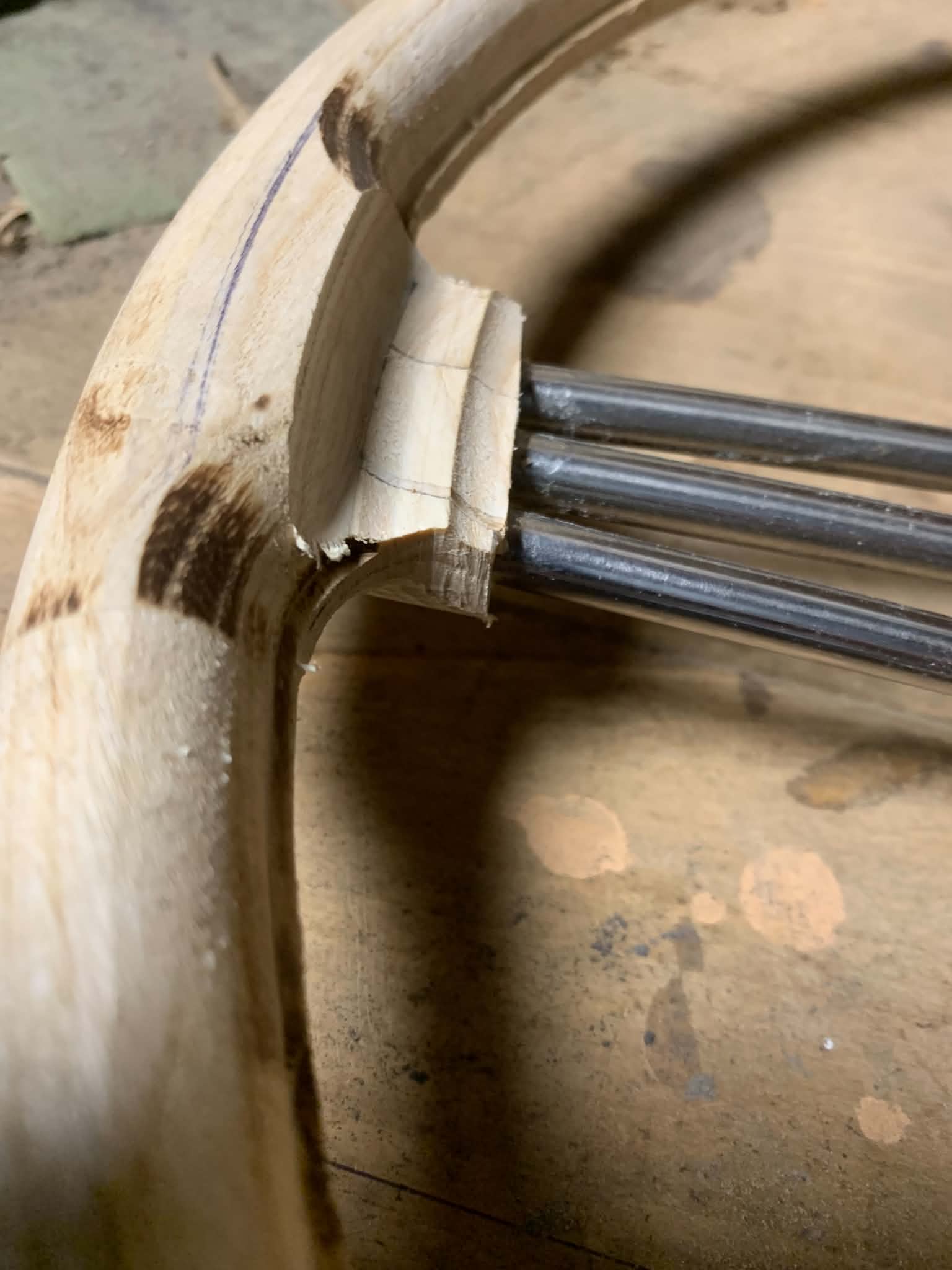

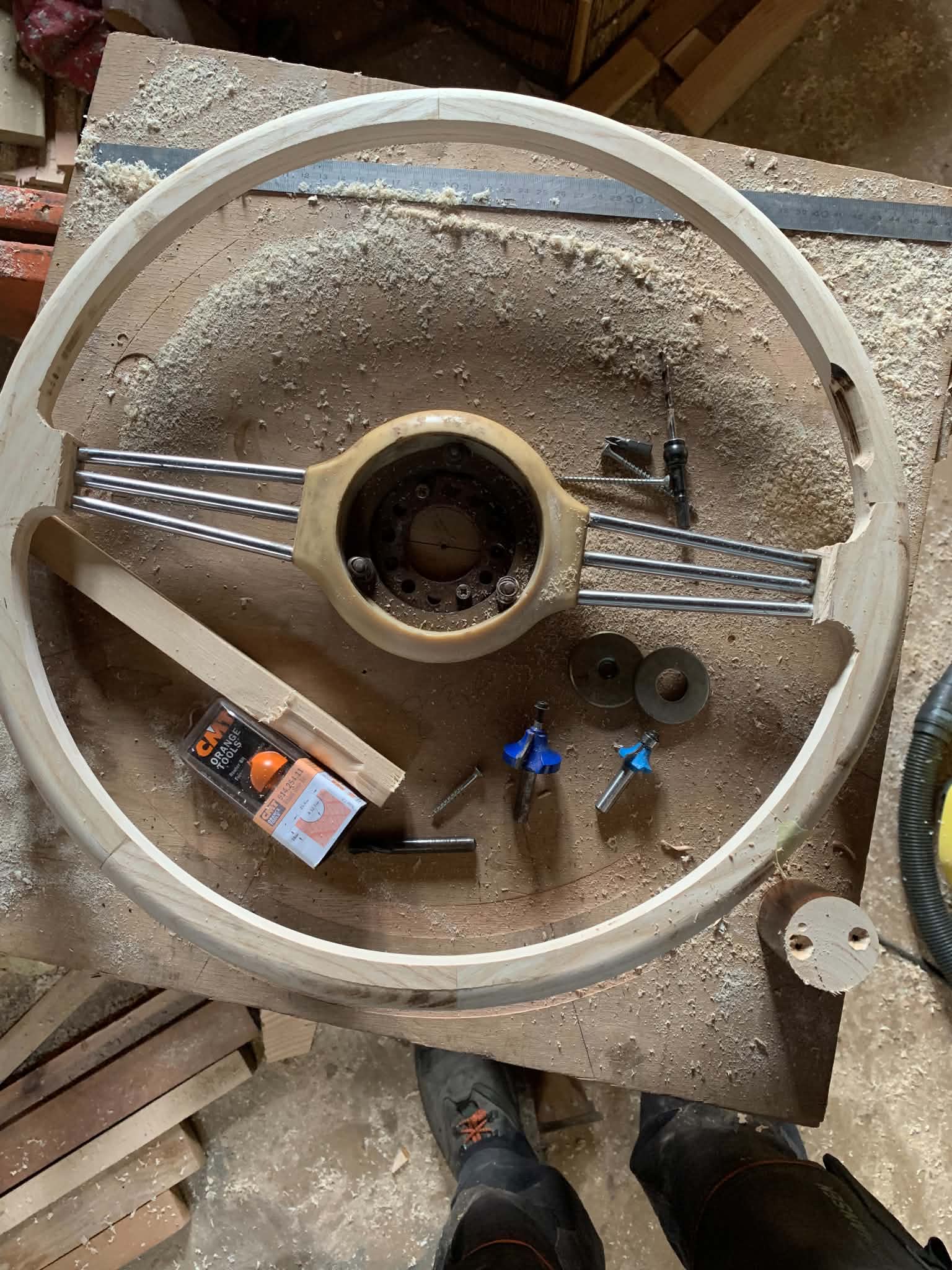

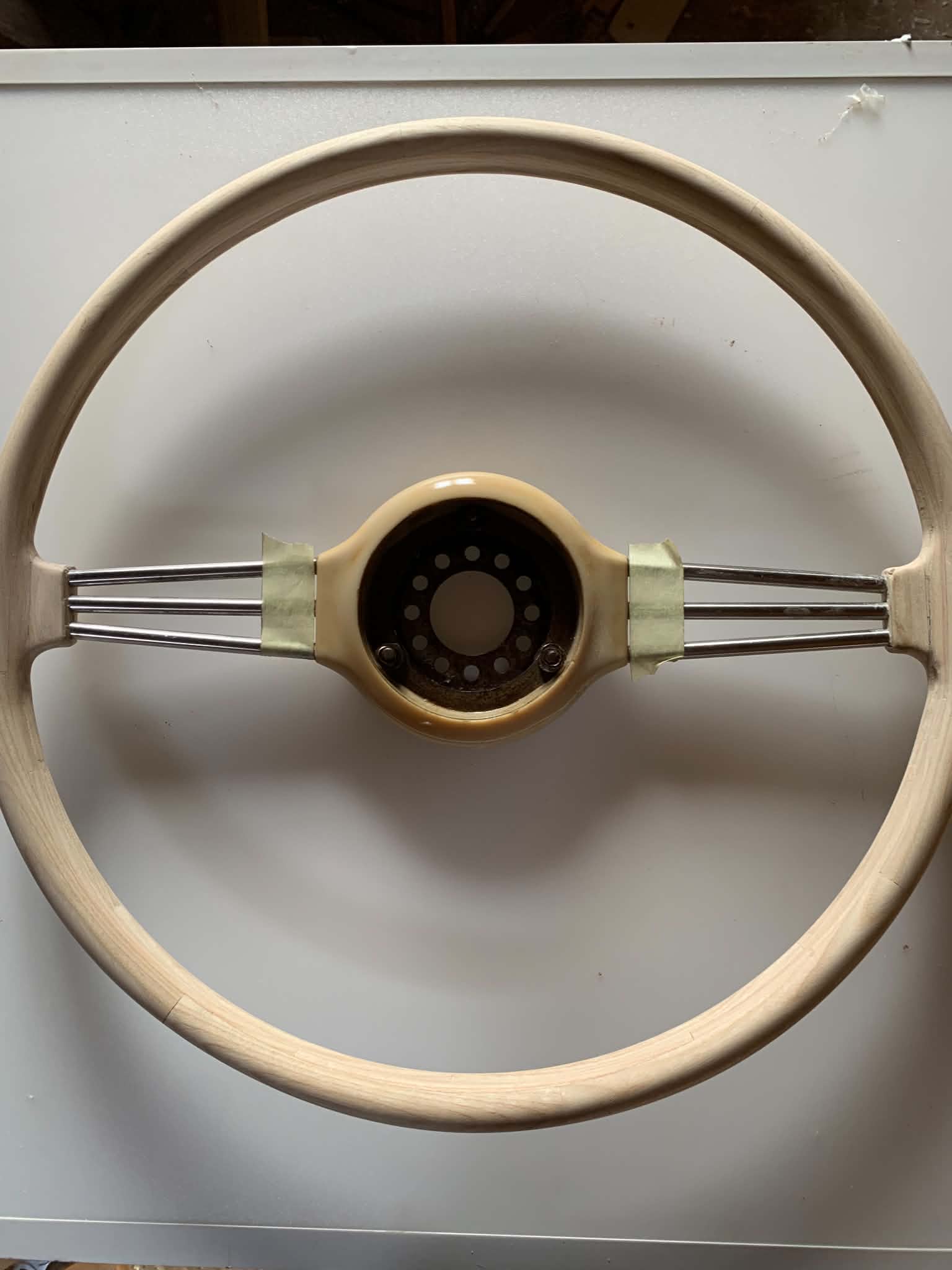

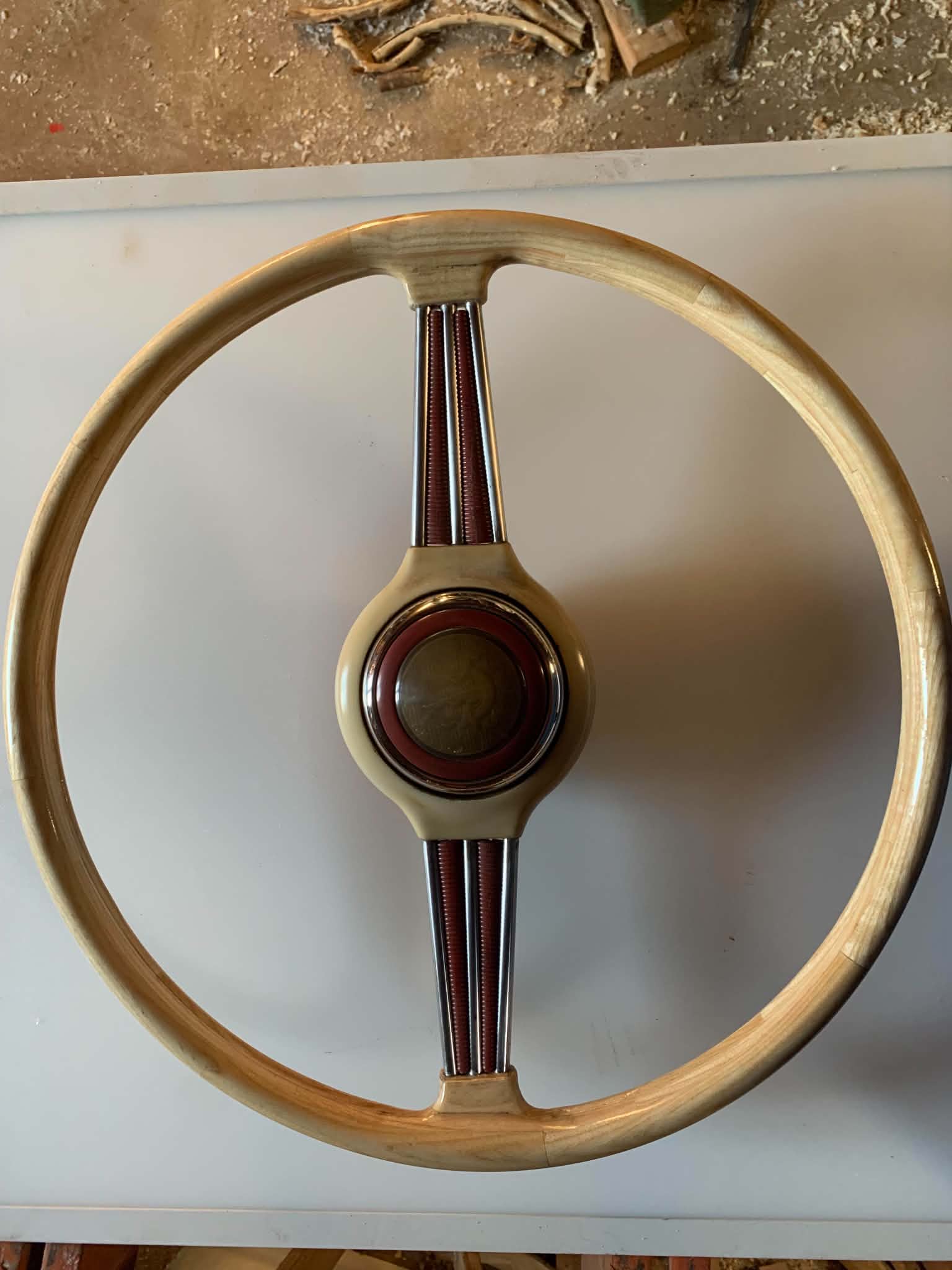

Bonjour le voici collé maintenant il reste à le mettre en forme, principalement à la défonceuse. Des essais sur une chute de bois suffiront . Les finitions seront faite à la gouge et à la lime viendront le papier de verre plusieurs grain successifs.

Remarquable travail de remise en forme. La jante en bois sera repeinte comme le moyeu du volant ou bien laissée en finition vernie ?
