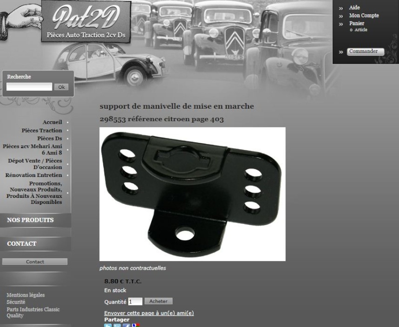

Je souhaite m'usiner un guide pour manivelle, étant donné mon utilisation fréquente de celle-ci. N'en ayant pas sous la main, l'un d'entre vous aurait-il la gentillesse de me fournir les cotes et dimensions ? Quel est le matériau utilisé, acier ou aluminium ?
D'avance merci :)

Il te faut deux pièces :
une qui reste fixée sur le pare-choc (une équerre, ou plutôt un U )
et une qui reste solidaire de la manivelle
Il y a deux modèles de manivelle
Je ne sais pas si ça influe sur la pièce qui reste sur la manivelle

Je parle bien du guide qui est une pièce de fonderie à l'origine, non pas du support de pare choc.

Lit les posts qu'il y a au dessus, Tomy-gun
Si par malheur tu "cognes" une voiture qui freine devant toi, ce n'est pas le pare-choc qui arrêtera la traction, mais ce guide, et tu as de forte chance de casser le carter de boite

Tomy-gun, comme l'a dit Michel:
Il y en avait aussi en deux parties : une qui restait sur le nez de la boite, tenue par les quatre boulons, se terminant par un filetage, la deuxième partie étant un tube filetée qui se vissait sur la première partie.
La première partie ne dépassait donc pas de la calandre, la deuxième se sortait et se mettait dans le coffre
il faut utiliser le guide-manivelle en 2 parties:
Avant de démarrer la voiture, tu visse le tube sur la partie fixée au nez de boîte.
Lorsque tu as démarré la voiture à la manivelle, tu dévisse le tube-guide et tu le range dans le coffre avec la manivelle, jusqu'au prochain démarrage.
De ce fait, rien ne dépasse de la calandre et la boite-de-vitesse risque moins.
