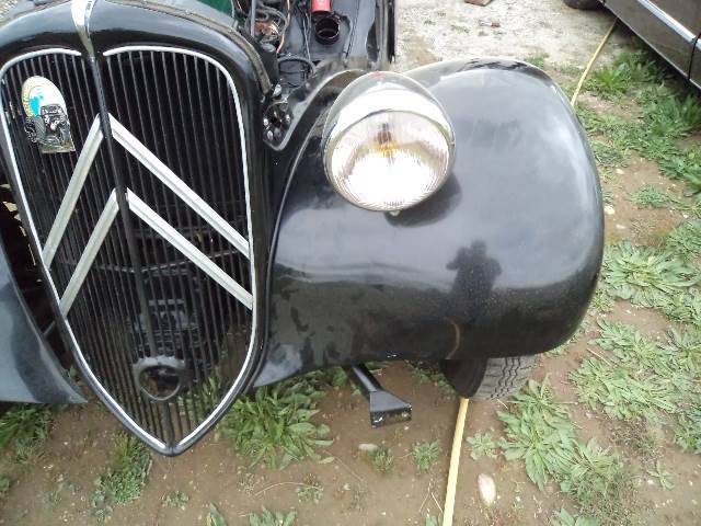

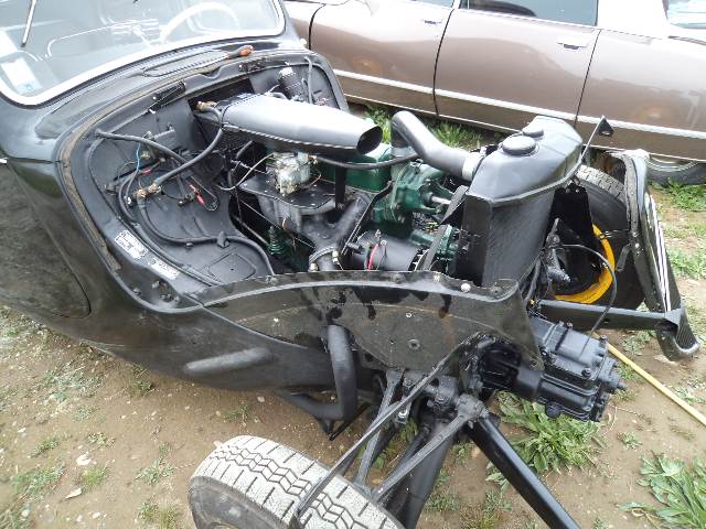

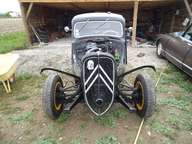

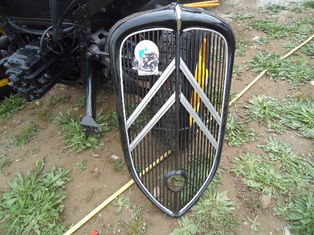

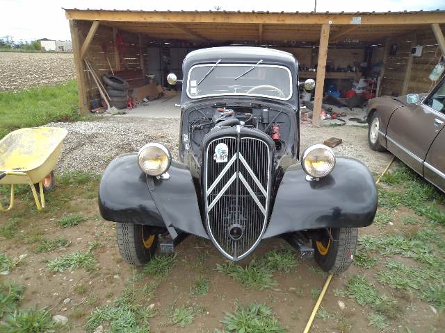

Pas facile de concilier travaux maison et mécanique mais avec le temps ça passe, bon sinon elle a démarré et super bien ,j’ai un roulement de dynamo qui chante on va lancer la commande. :D Tout va bien l’embrayage fonctionne bien 8) le seul hic :
la 1° et la marche ARR craquent bien si je passe directement sur ces rapports :evil: par contre pour passer la 1° je fais comme si j’allais en 3° et je glisse en 1° et ça passe sans craquer
Pareil pour marche ARR la 2° et la 3° passent sans problème
De même si je débraye et que j’attends 3 secondes la 1° passe avec un petit craquement tout comme la marche ARR :roll:
Une idée :idea:
Bon les photos
Lui il tourne très bien maintenant et j’ai refais l’autre démarreur je vous montrerai :D
Le scarabée va retrouver ses ailes
La trac en mode RODSTER :cry:

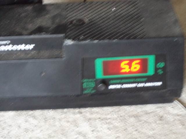

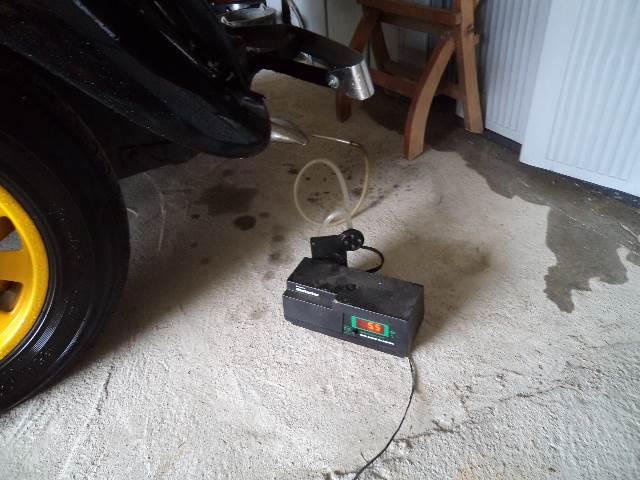

Je voulais régler la carburation enfin le CO mais je ne sais pas de combien il doit être j’ai dessus un carbu neuf en re fabrication il fonctionne bien mais je voulais optimiser.

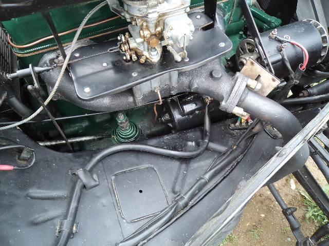

J’ai refait aussi un 32 PBIC passage aux ultrasons décapé et tout ce qui va bien et à la fin en mettant le gicleur d’automacité sur la cheminée le ZAMAC a cassé, je pense qu’il est maintenant bon pour la poubelle. J’avais même refait l’axe avec passage du nouveau à 8,5 la haine…. :twisted:
Bon je continu

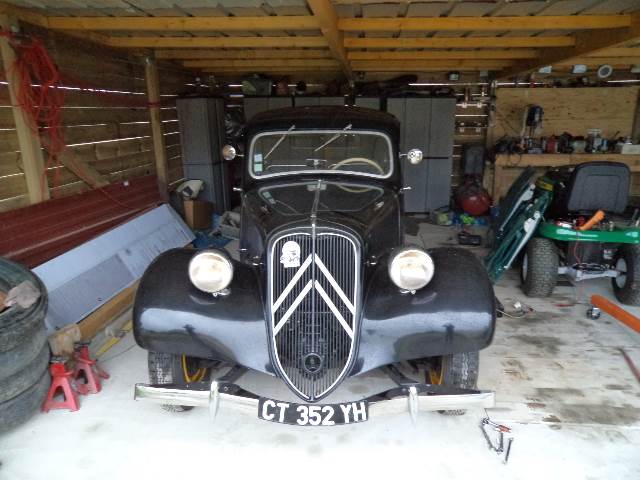

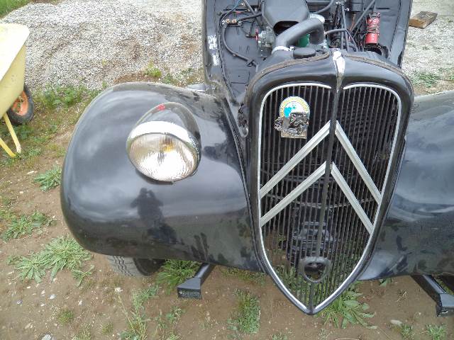

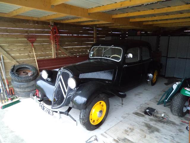

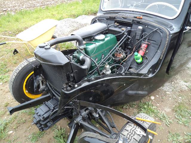

Il pleut je la rentre pour câbler les phares et autres…
Elle a une meilleur gueule non !!!!! :D
elle roulera demain pour un essai sur route

EN cherchant le meilleur régime de ralenti avec la vis de richesse , je pense que tu ne vas pas trop polluer
Pour la marche "normale" il suffit d'avoir les bons gicleurs dans le carbu et, plus ton moteur est performant et moins il pollue

Ce n'est pas anormal sauf si tu as un ralenti un peu haut.
L'idéal est d'approcher le levier vers la seconde vitesse, puis engager la MA ou la première.
Pour le Co2, la valeur est un peu haute. (max 4,8)
En fait, il faut régler ce moteur comme le dit Marc, et mesurer après moteur bien chaud, sans oublier d'étalonner l'appareil de mesure, sonde à l'air libre avant !
Tu vas être surpris !
MessagePosté: Dim 27 Avr, 2014- 11:45
elle ne fume pas je voulais juste voir car je pense qu'elle est bien réglée mais avec ces carbus rien ne m'étonne maintenant, je vais en refaire un autre, j'aime bien les vraies pièces :D la prochaine bourse sera peut être salvatrice . Merci pour ces précisions :wink:
