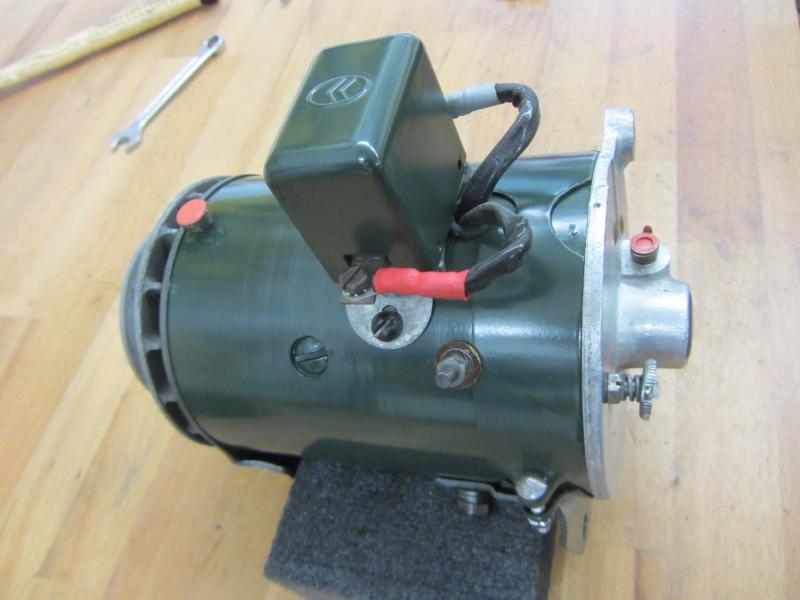

Dynamo suite ...

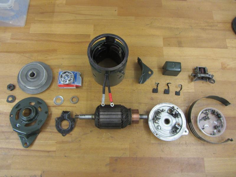

Voila le tout passé en peinture, prêt à être remonté.
Dynamo ecl..jpg [ 59.04 Kio | Vu 20871 fois ]

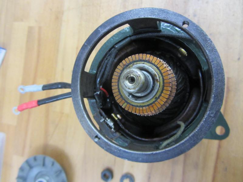

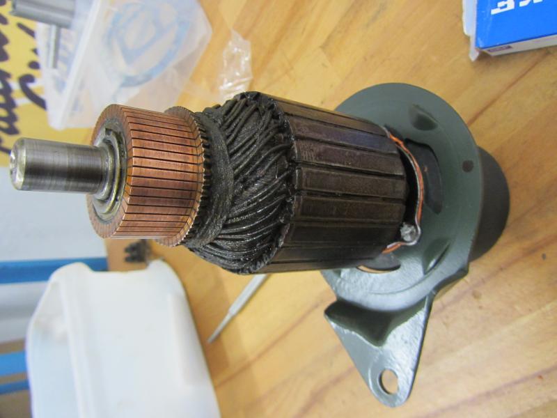

Montage du palier Av. sur l'induit et assemblage sur la carcasse.
Dynamo 9.jpg [ 50.52 Kio | Vu 20325 fois ]
Dynamo 10.jpg [ 48.01 Kio | Vu 20131 fois ]
Dynamo 11.jpg [ 47.66 Kio | Vu 20375 fois ]
On peut ensuite retourner la bête et remonter la palier Ar. Vérifier que rien ne coince et que ça tourne librement.
Dynamo 12.jpg [ 51.16 Kio | Vu 20341 fois ]
Dynamo 13.jpg [ 48.71 Kio | Vu 20148 fois ]

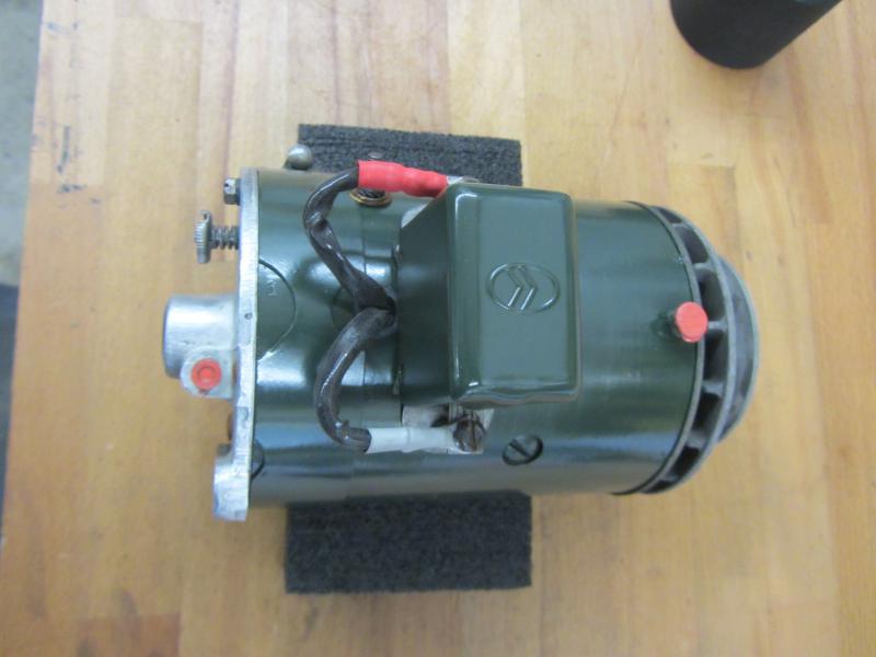

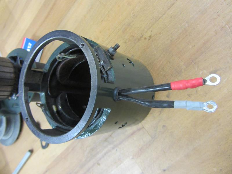

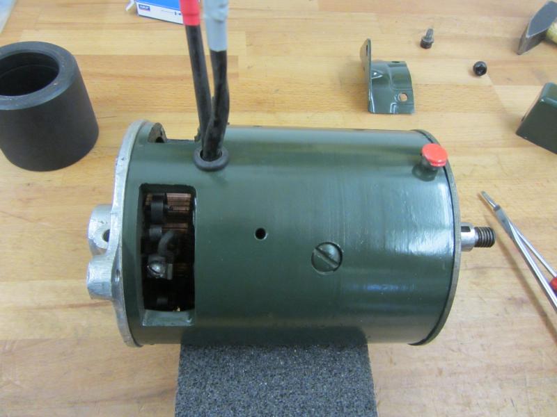

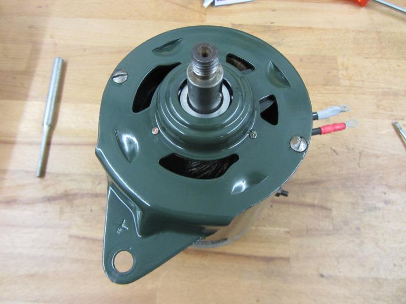

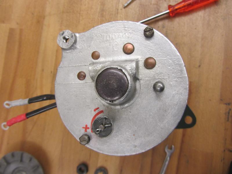

Remontage des balais, du collier et pose du conjoncteur.
Dynamo 14.jpg [ 50.41 Kio | Vu 20222 fois ]
Dynamo 15.jpg [ 39.69 Kio | Vu 20203 fois ]
Dynamo 16.jpg [ 43.42 Kio | Vu 20499 fois ]
Cette dynamo s'est avérée en bon état général, il a suffit d'un gros nettoyage, de réparer les câbles, de poser un roulement neuf et un conjoncteur. Tout le reste a pu être récupéré.
Bien entendu les bobines d'induction ainsi que l'induit ont été contrôlés aux appareils.
Il faudra encore que je remplace la poulie, celle-ci est HS la courroie neuve touche le fond de la gorge. C'est un peu le problème des poulies alu, elles sont souvent bouffées.
Bien entendu, la plupart des refabrications ont été faites à partir d'un modèle usé !
A suivre ....

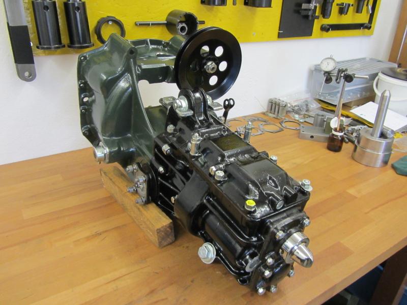

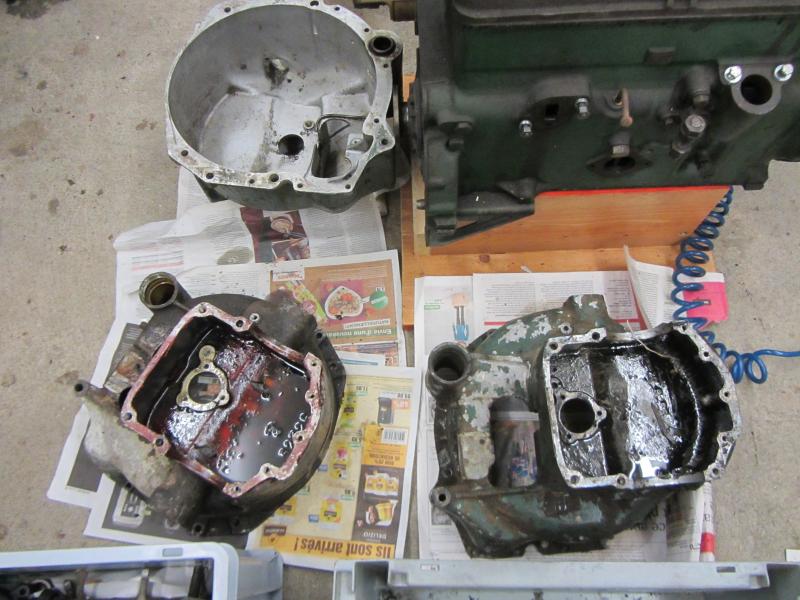

La suite du menu avec la boite de vitesses
La il n'y avait pas de corrosion, mais c'était tout de même assez sale, donc à nouveau pas trop de photos du démontage.

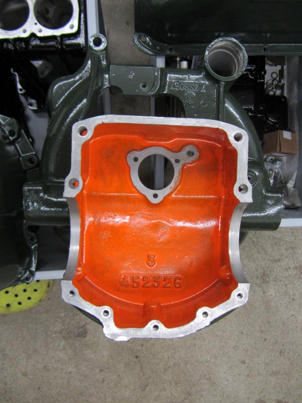

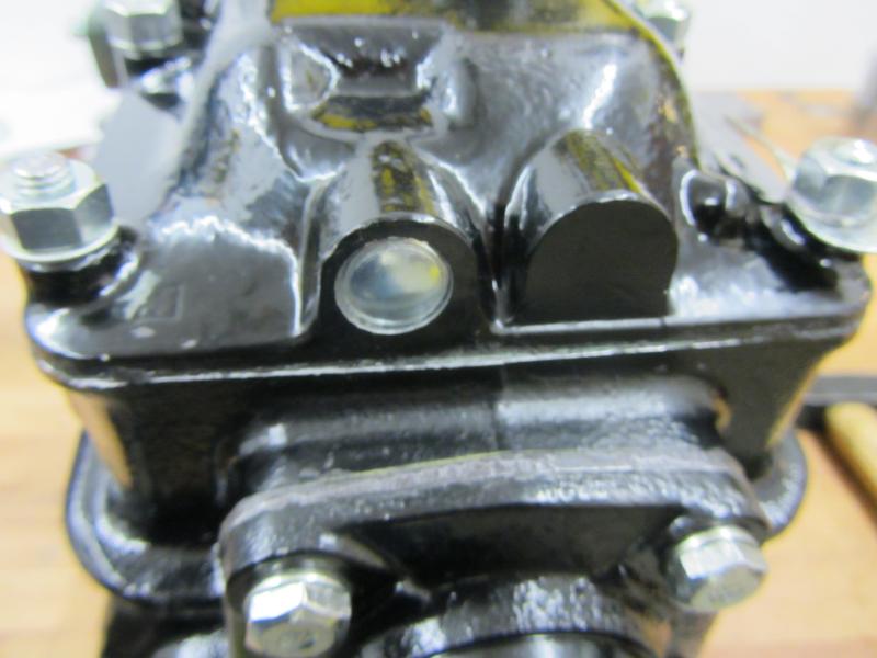

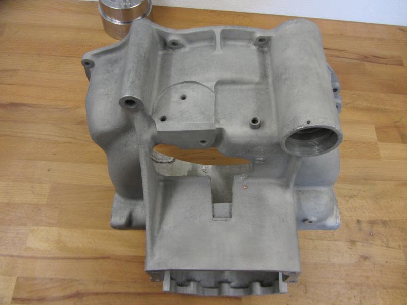

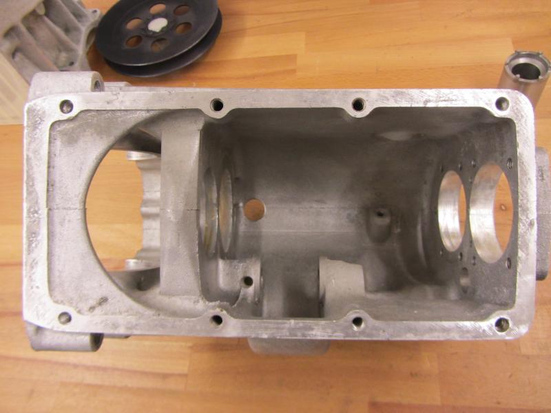

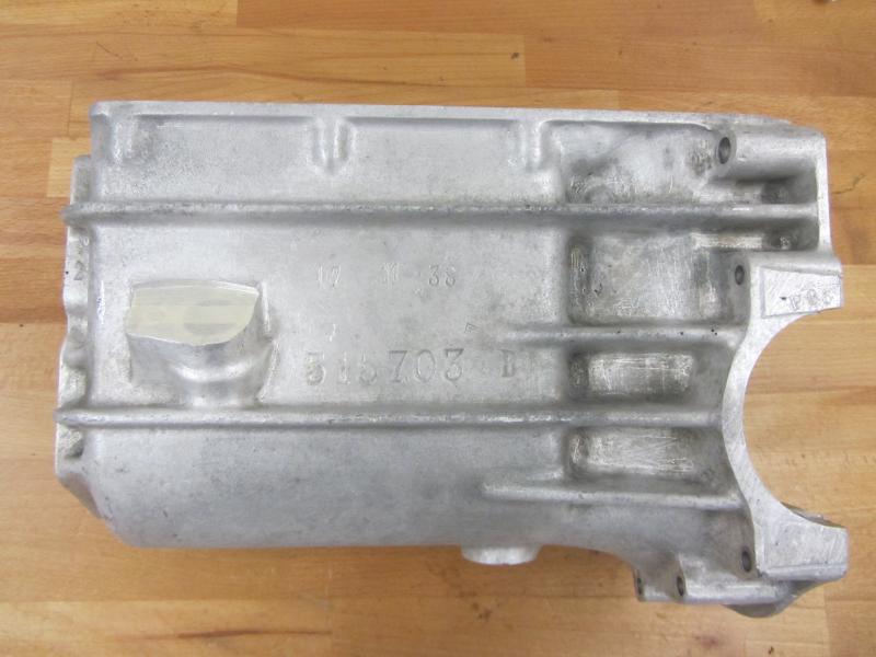

Le carter de boite une fois nettoyé.
Carter boite 1.jpg [ 52.48 Kio | Vu 19954 fois ]
Carter boite 2.jpg [ 48.77 Kio | Vu 19986 fois ]
Carter boite 3.jpg [ 52.82 Kio | Vu 20093 fois ]

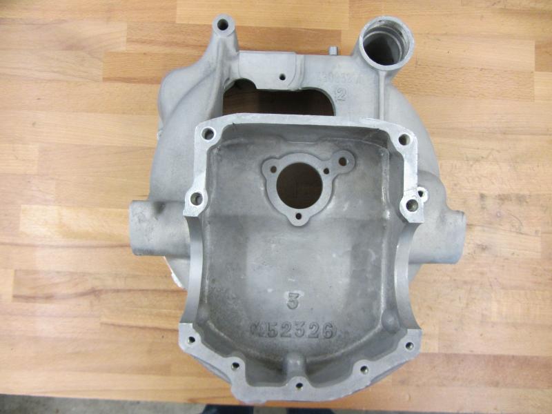

Et la cloche d'embrayage qui a du être ressoudée, elle a probablement reçu un choc en la manipulant. Le plus difficile était de dégraisser l'alu relativement poreux. Soudure et huile ne faisant pas bon ménage.
Cloche embr 1.jpg [ 49.81 Kio | Vu 20073 fois ]
Cloche embr 2.jpg [ 81.7 Kio | Vu 20030 fois ]
Cloche embr 3.jpg [ 45.16 Kio | Vu 19923 fois ]

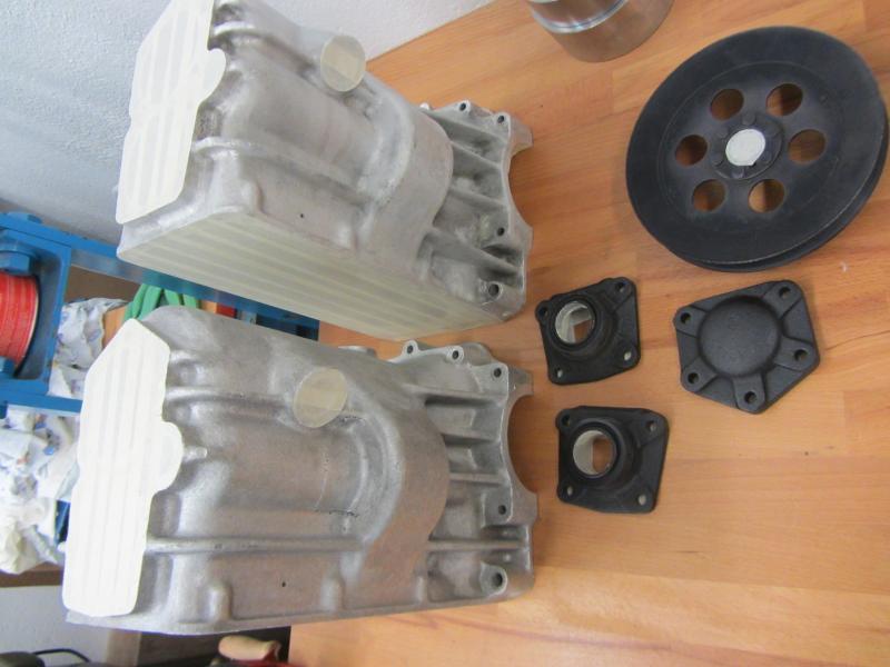

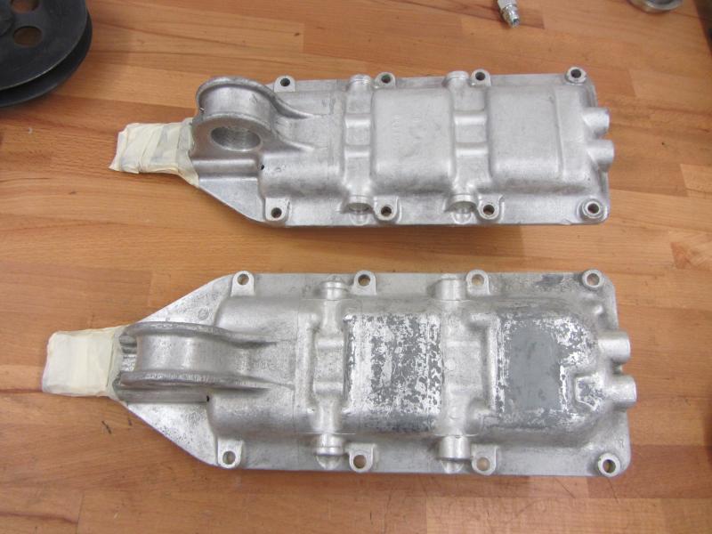

Les pièces en alu seront passées à l'époxy pour que la peinture adhère bien, ici encore à l'état brut. Je profite de préparer les pièces d'une 2e boite de vitesses.
Prep. peint.jpg [ 51.25 Kio | Vu 19915 fois ]

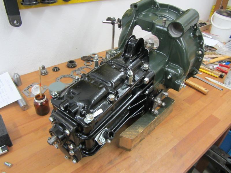

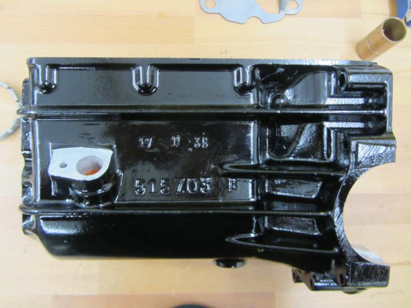

Boite de vitesses suite

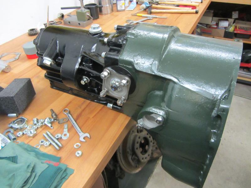

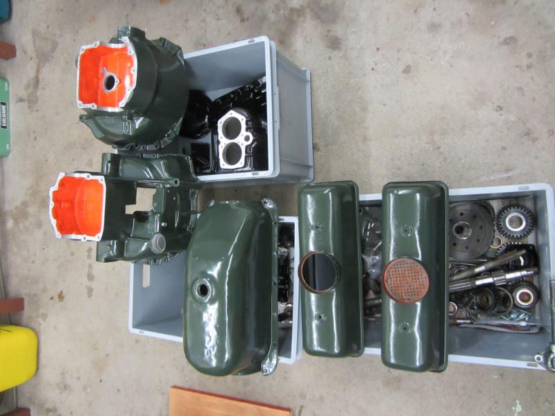

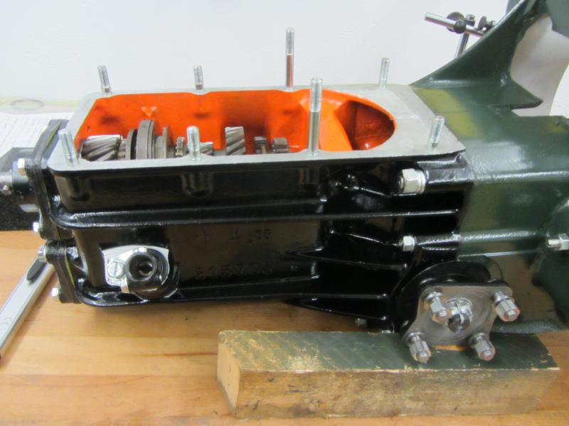

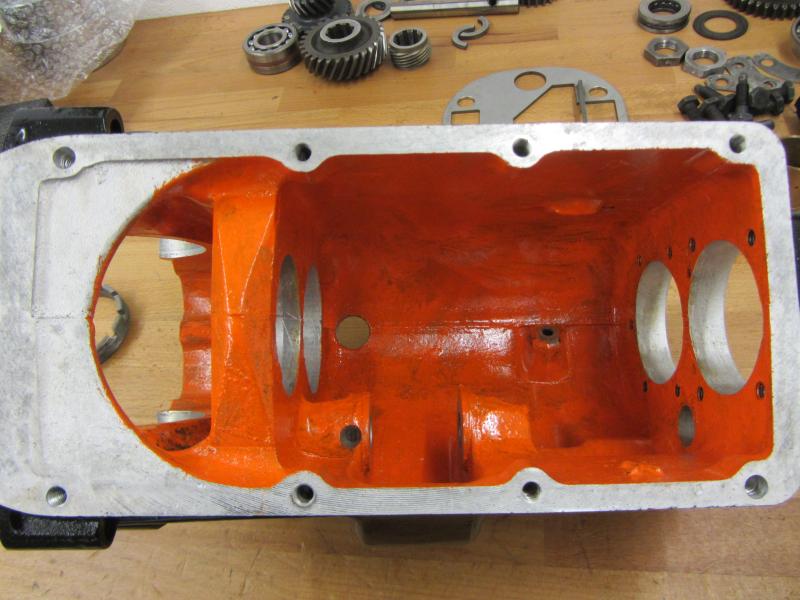

Les pièces sont de retour de peinture. La boite est noire et la cloche verte comme à l'origine !
J'ai ici deux boites, une de 38 et une de 55, les carters de la boite de 38 avaient une sorte de vernis marron à l'intérieur, certainement en raison d'une fonderie assez poreuse à l'époque.
Ce vernis a disparu lors du lavage à l'eau chaude à 80°, j'ai donc reverni l'intérieur au Festinol afin d'éviter tout risque de suintement.
Ret. peint.jpg [ 59.55 Kio | Vu 20081 fois ]
Int. festinol.jpg [ 64.56 Kio | Vu 20276 fois ]
Ret. peint 2.jpg [ 63.98 Kio | Vu 20104 fois ]
Ret. peint 3.jpg [ 67.01 Kio | Vu 20026 fois ]

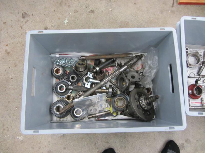

Nettoyage de toutes les autres pièces de boite de vitesses.
Pièces boite.jpg [ 61.49 Kio | Vu 19956 fois ]
Pièces boite 2.jpg [ 62.02 Kio | Vu 20039 fois ]

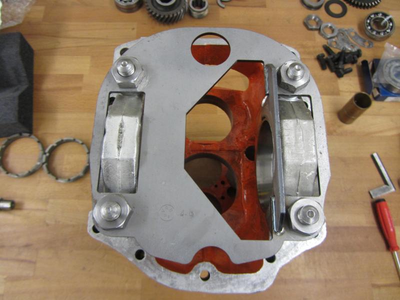

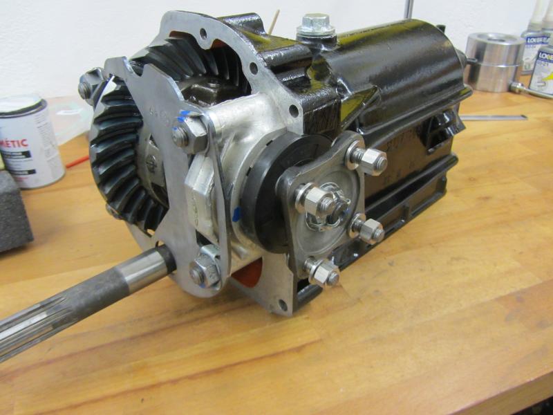

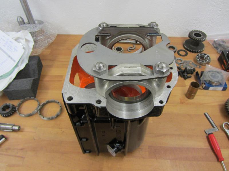

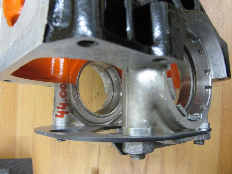

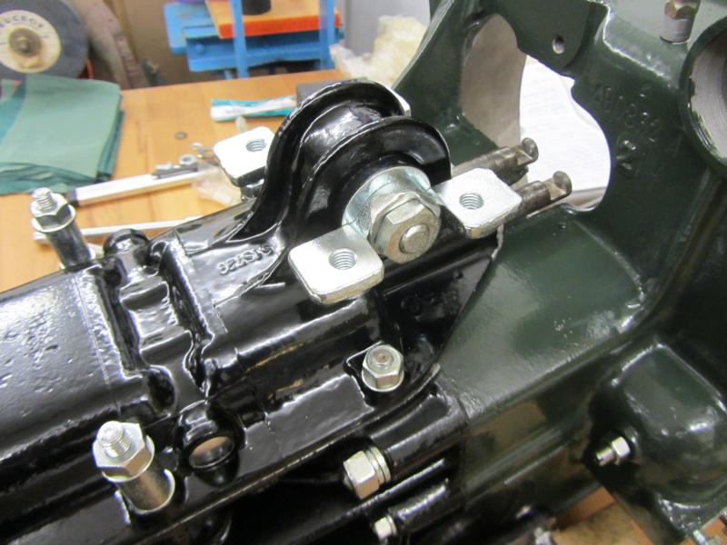

Montage du renfort Jack Weaver. Ceci n'est pas une simple tôle découpée au lazer, il s'agit d'un acier allié CrMo extrêmement rigide et indéformable.
Ce montage nécessite une adaptation des chapeaux de différentiel et de la cloche d'embrayage. Ce système doit impérativement être monté avec une grande précision.
Renf. Jack Weaver.jpg [ 54.66 Kio | Vu 19969 fois ]
Renf. Jack Weaver 1.jpg [ 54.94 Kio | Vu 20019 fois ]

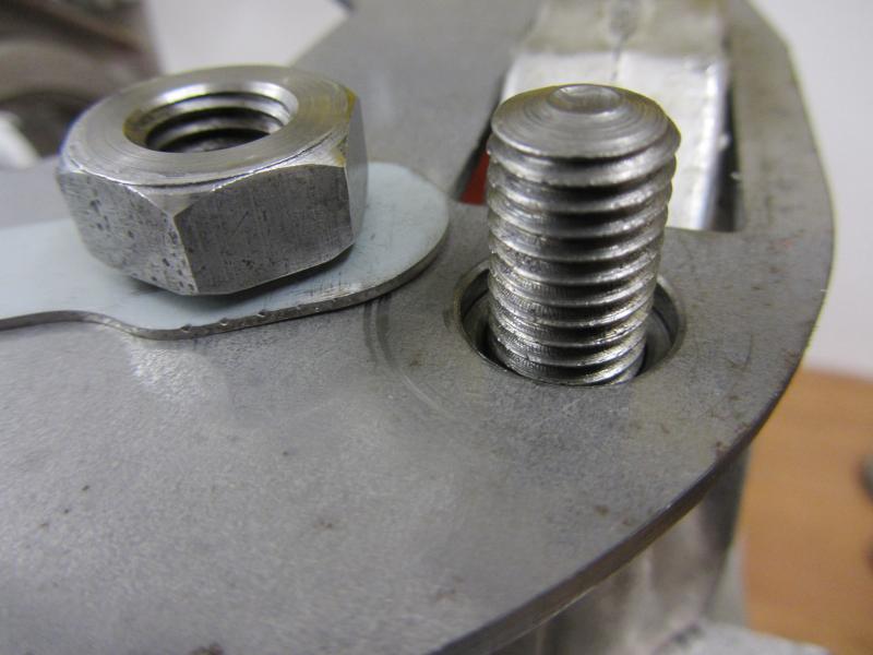

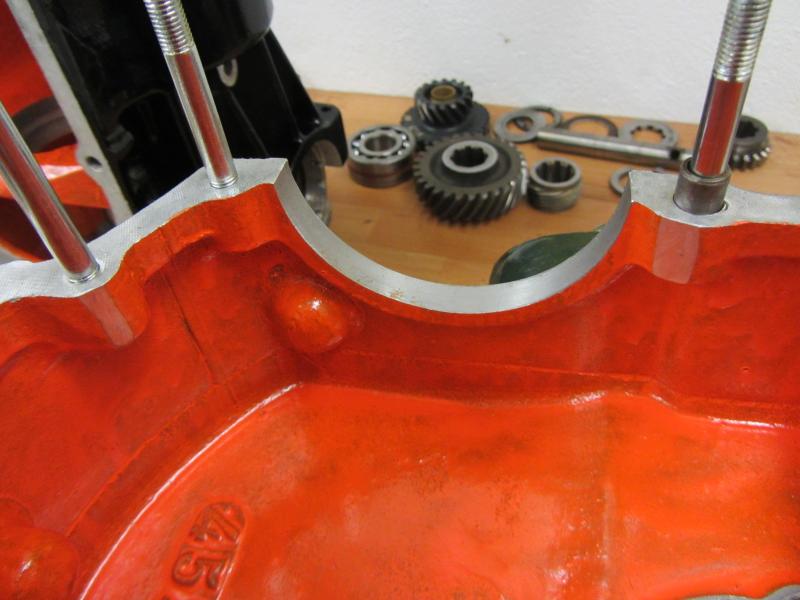

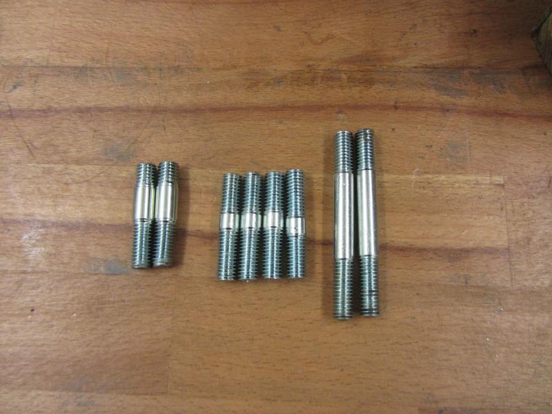

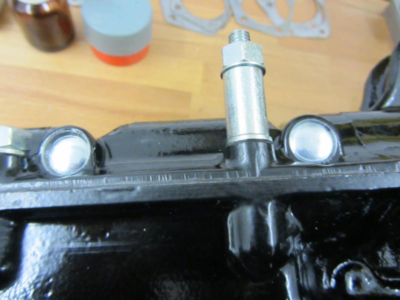

Il y a 3 types de chapeaux de différentiel sur les boites Type B. Les plus anciens sont moins hauts et montés avec des goujons courts, comme ici, cela nécessite le remplacement des goujons par des modèles longs.
Il faut également vérifier la parfaite perpendicularité des goujouns par rapport au carter de boite. Les chapeaux doivent être ajustés sur les 4 points de serrage à 44.00 mm.
Il faut encore ajouter sur ce type de chapeaux 4 cales de 6.00 mm, il est impératif que la plaque de renfort porte sur les 4 points sans contraintes.

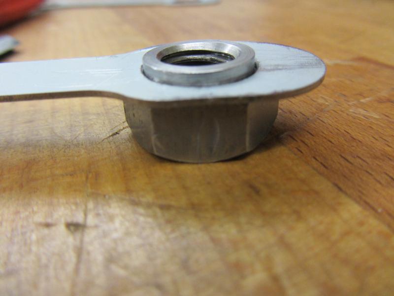

Les écrous doivent être repris sur le tour sur une hauteur de 2.5 mm au diamètre de 15.95 mm de manière à centrer parfaitement la plaque et rigidifier tout l'ensemble. Les arrêtoirs doivent aussi être adaptés à ce montage.
Renf. Jack Weaver 2.jpg [ 54.86 Kio | Vu 19857 fois ]
Renf. Jack Weaver 3.jpg [ 38.48 Kio | Vu 19854 fois ]
Renf. Jack Weaver 4.jpg [ 47.29 Kio | Vu 19978 fois ]

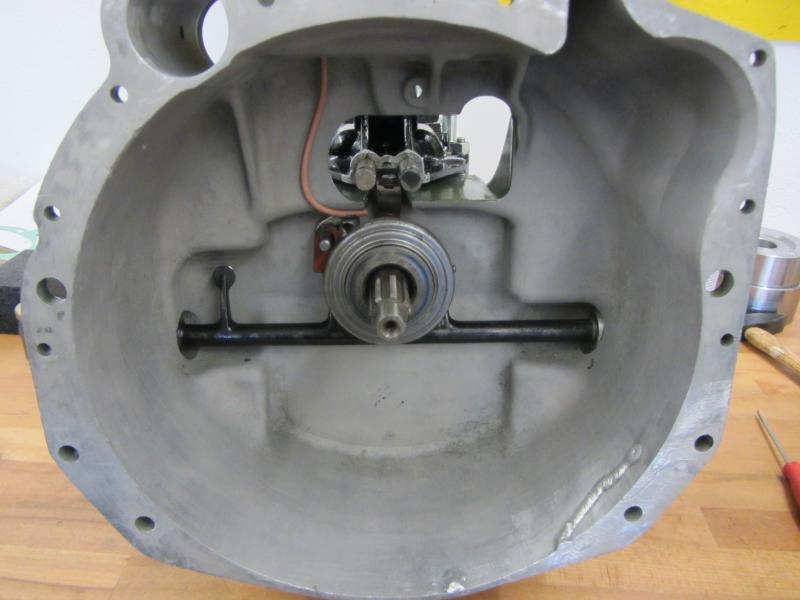

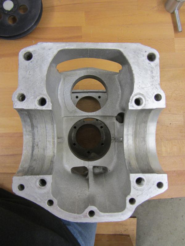

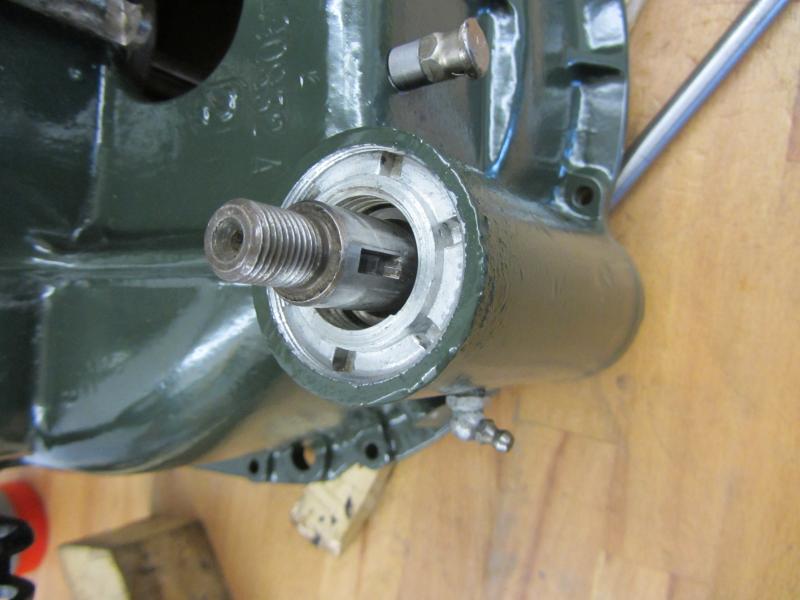

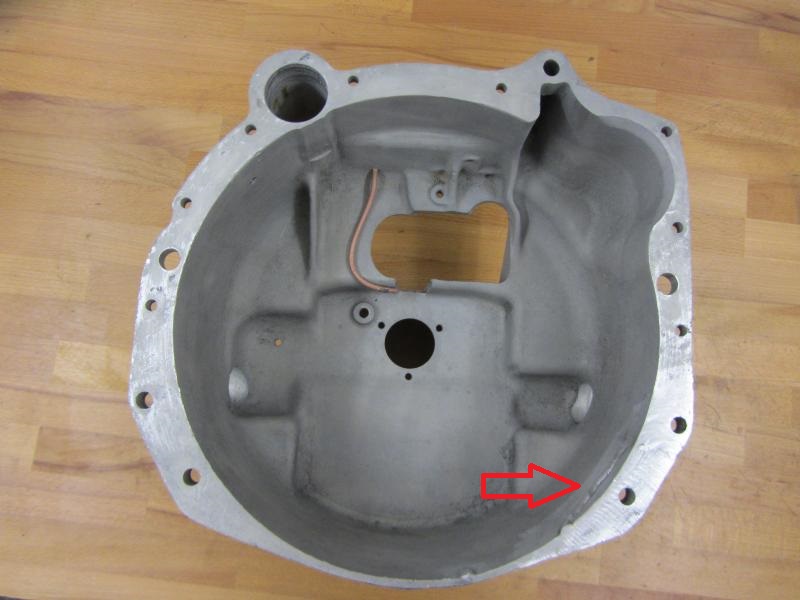

Le carter d'embrayage doit être ajusté au nouveau montage, il y a collision avec les parties brutes lors de l'assemblage. Quelques coups de lime bien placés suffisent.
Renf. Jack Weaver 5.jpg [ 50.74 Kio | Vu 19833 fois ]
Renf. Jack Weaver 6.jpg [ 44.91 Kio | Vu 19985 fois ]
Renf. Jack Weaver 7.jpg [ 41.63 Kio | Vu 19861 fois ]
Renf. Jack Weaver 8.jpg [ 51.4 Kio | Vu 19831 fois ]
Les 2 pièces doivent s'assembler sans forcer et plaquer parfaitement.

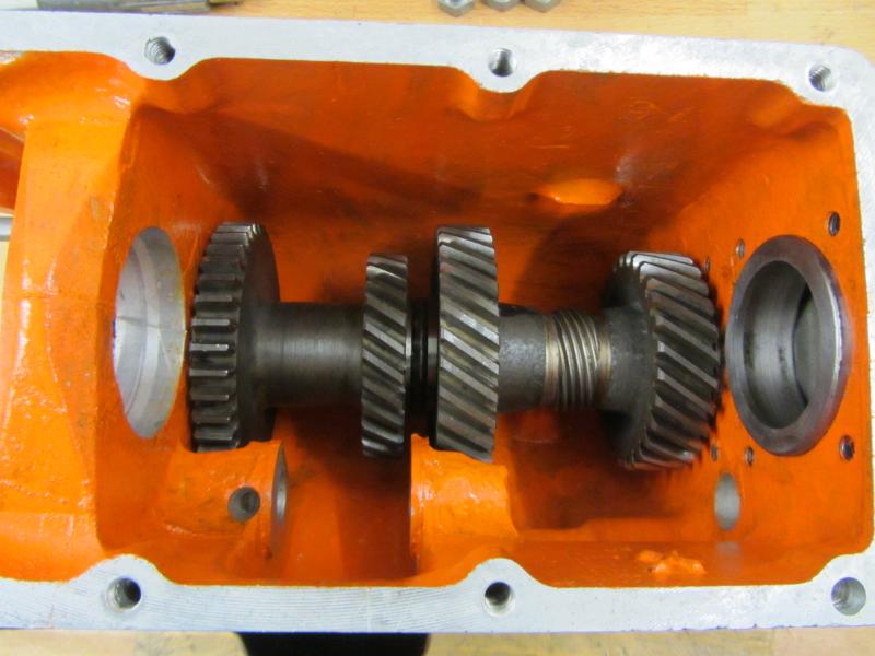

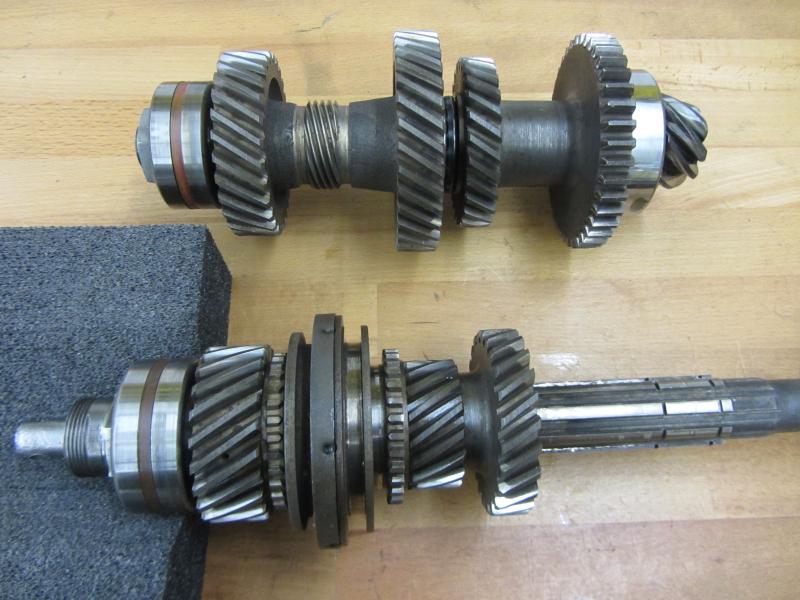

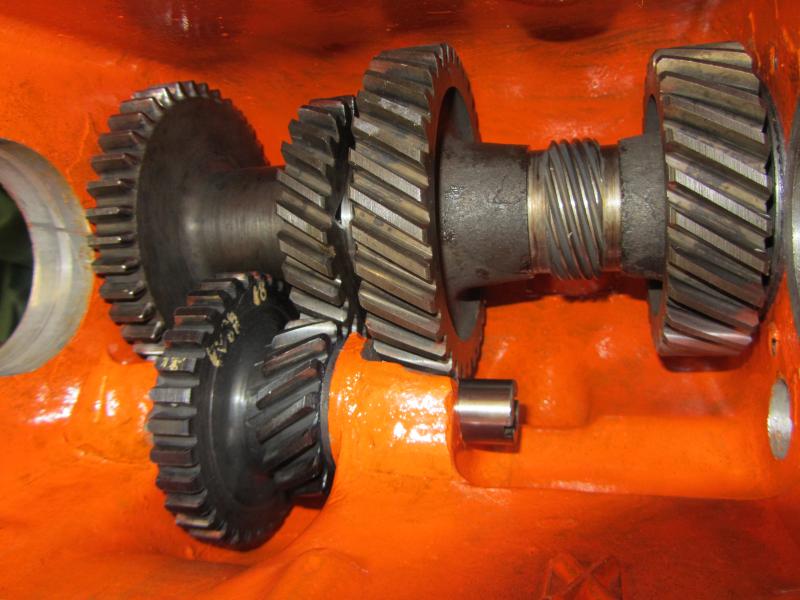

La plupart des pièces internes de la boite s'avèrent en excellent état, peu d'usure.
Arbres BV.jpg [ 69.37 Kio | Vu 19657 fois ]

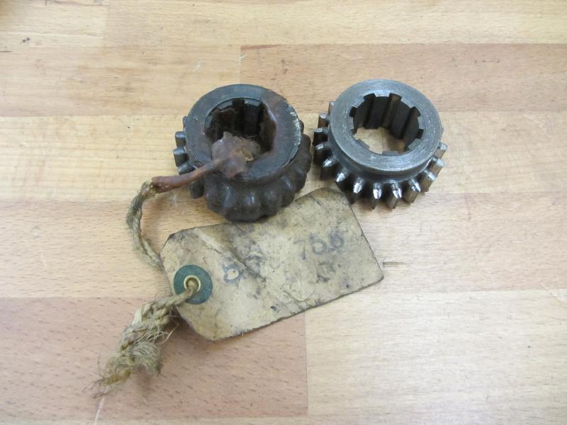

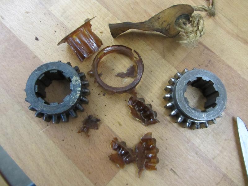

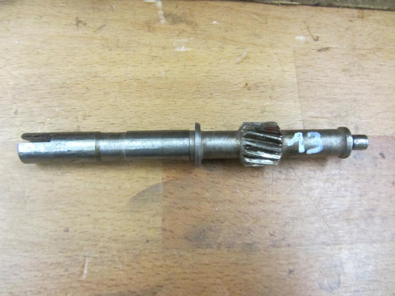

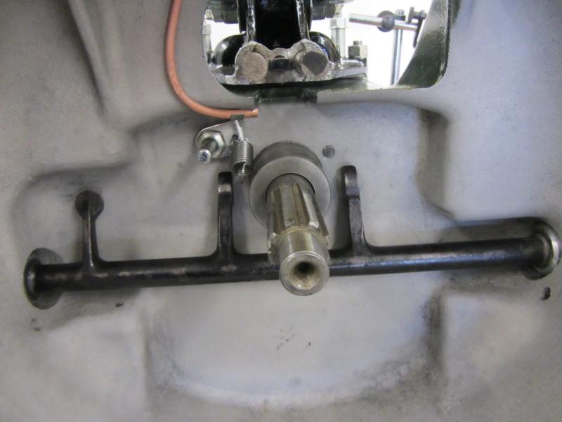

Le pignon baladeur 1e - M.Ar. a vu pas mal de craquements dans sa vie, je vais le remplacer. C'est toujours intéressant de déballer ces pièces recouvertes depuis plusieurs décennies, ça donne l'impression de les ramener à la vie !
Pignon 1.jpg [ 58.91 Kio | Vu 19707 fois ]
Pignon 2.jpg [ 64.13 Kio | Vu 19719 fois ]

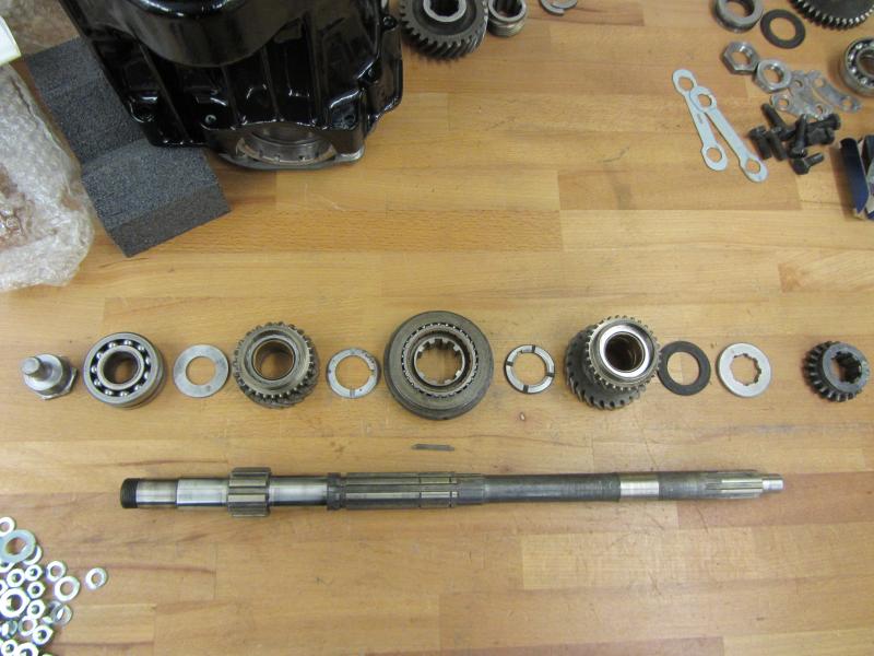

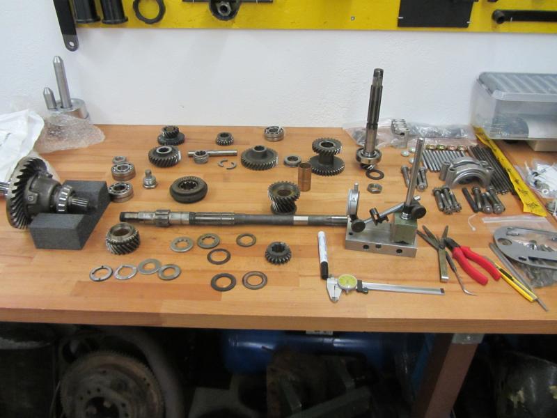

Les arbres sont désassemblés et toutes les pièces contrôlées.
Arbre BV 2.jpg [ 58.32 Kio | Vu 19720 fois ]

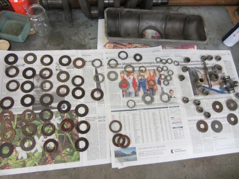

Je suis allé emprunter des cales de réglages chez un ami, un vieux stock récupéré chez le concessionnaire Citroën local.
Cales regl BV.jpg [ 76.31 Kio | Vu 19671 fois ]

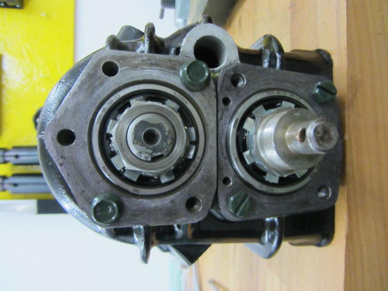

L'assemblage et le réglage des jeux des pignons peut commencer.
Arbre prim BV.jpg [ 65.49 Kio | Vu 19614 fois ]

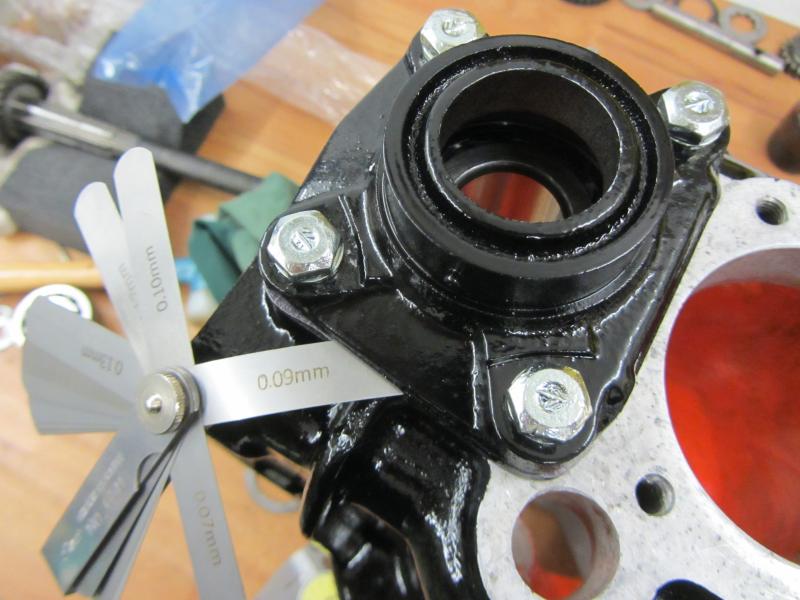

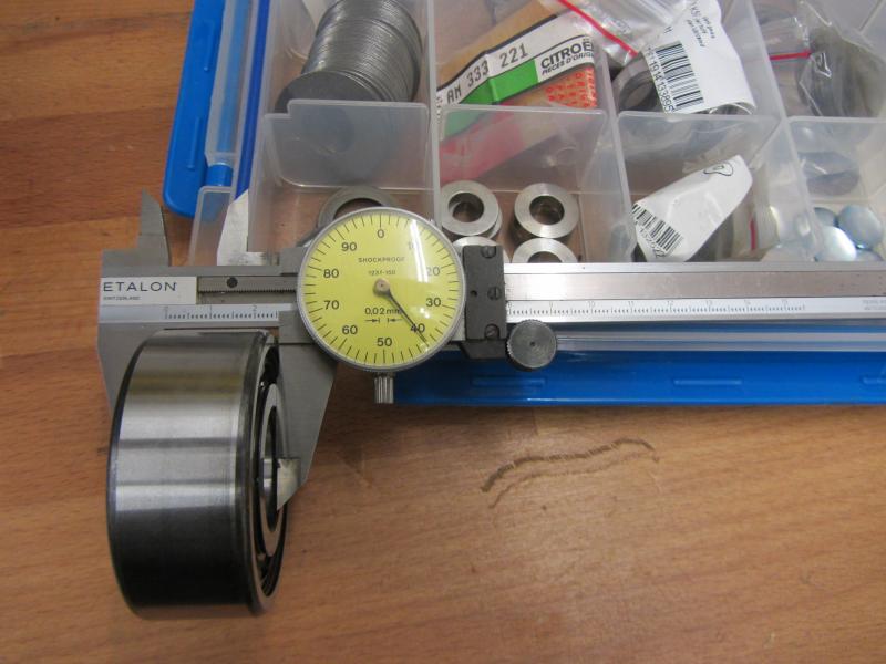

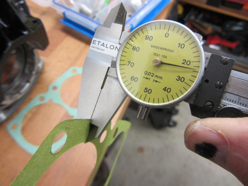

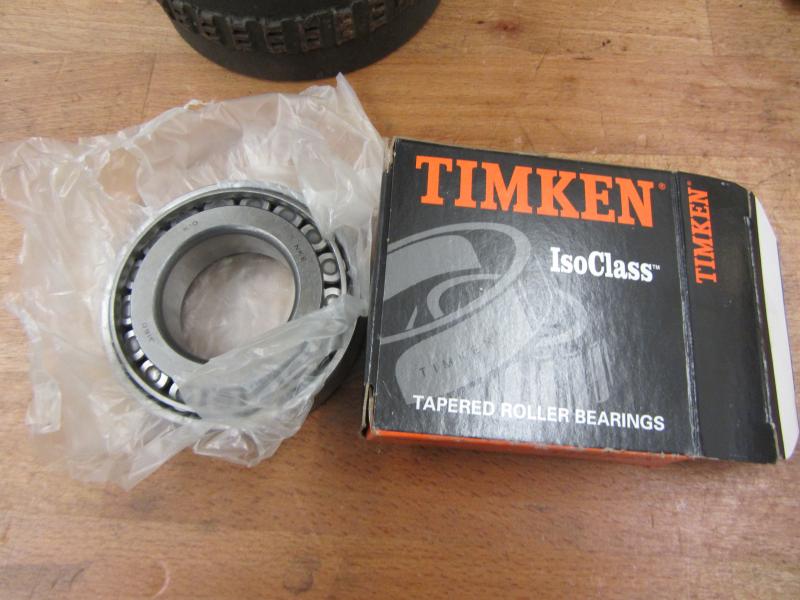

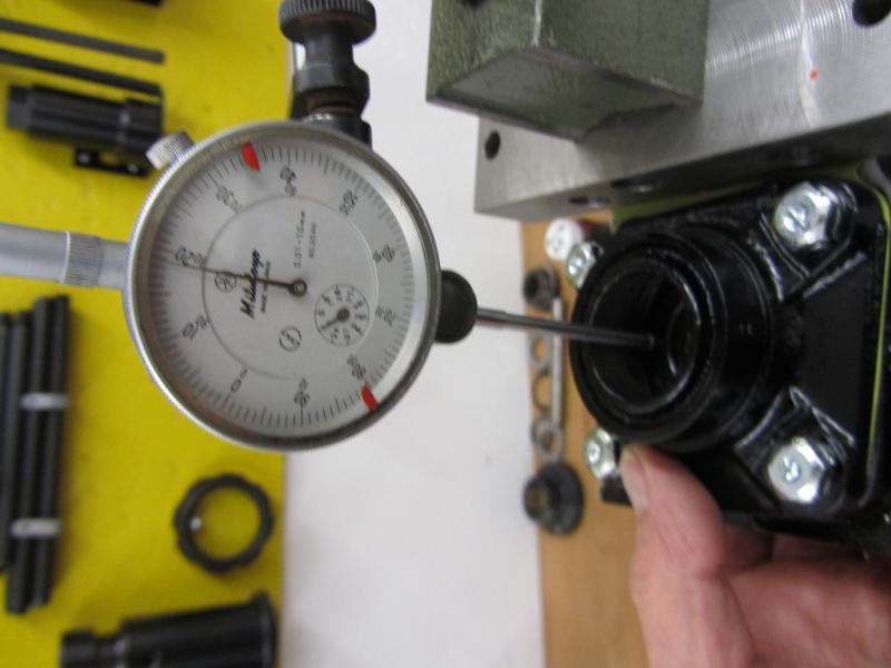

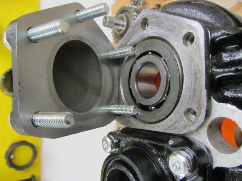

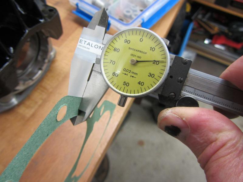

On dit qu'en mécanique le diable se cache dans le détail, si j'utilise les joints fournis dans la pochette, pas de chance les roulements bougent axialement dans les cages. Ici 18/100
Roul. 1.jpg [ 43.82 Kio | Vu 19617 fois ]

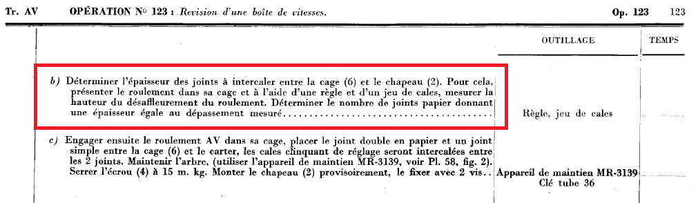

Le DR nous donne ceci.
Regl. roul. arbres.PNG [ 45.62 Kio | Vu 19354 fois ]
Malheureusement aucune chance avec ce qui est fourni actuellement. Il faudrait un joint bien moins épais.
Roul. 2.jpg [ 50.06 Kio | Vu 19550 fois ]
Roul. 3.jpg [ 50.3 Kio | Vu 19549 fois ]

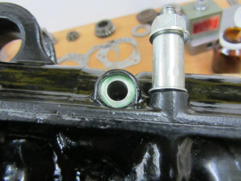

Le montage avec un joint liquide n'est pas non plus possible, le jeu sans joint est trop important, il y aurait une grosse précontrainte sur le couvercle.
Roul. 4.jpg [ 63.4 Kio | Vu 19674 fois ]
Le roulement est exact en dimension, ce sont donc ces foutus joints qui sont trop épais. J'imagine que dans les pochettes d'époque il devait y avoir différentes épaisseurs puisque le DR les mentionne.
Roul. 5.jpg [ 55.98 Kio | Vu 19599 fois ]
Je trouve une parade, les cales de réglage inférieur de pivot ont le même diamètre que la cage ext. du roulement, ça ferai bien l'affaire. Après montage de la cale et du joint on a un jeu de 0.020 mm avant serrage, c'est parfait !
Roul. 6.jpg [ 61.97 Kio | Vu 19548 fois ]

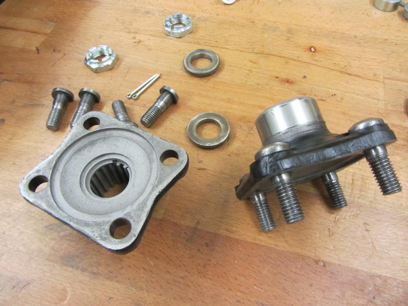

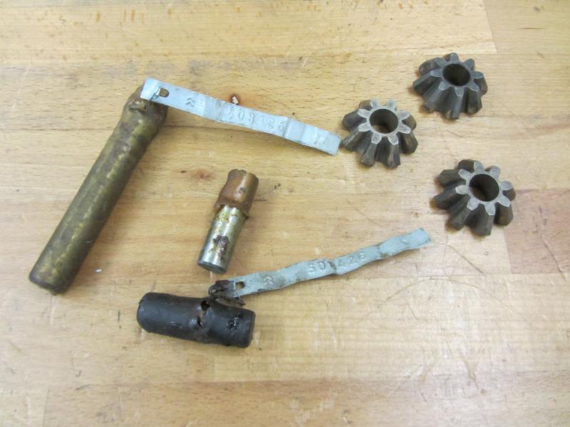

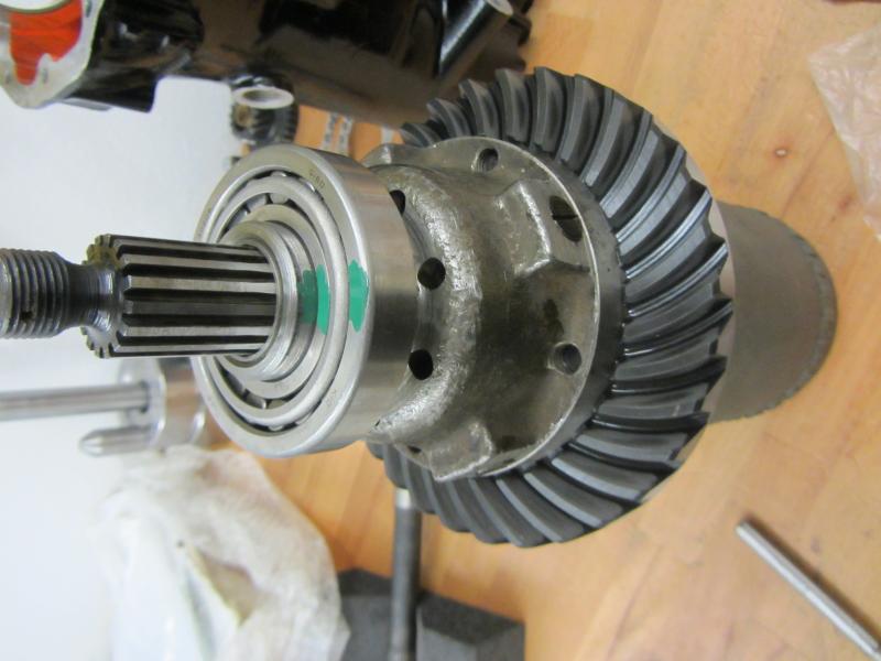

J'ai remplacé le différentiel par un modèle avec planétaires en appui, à mon avis bien plus solide, l'original avait pris pas mal de jeu.
Celui-ci mérite tout de même qu'on s'y attarde un peu, il y a les axes avec un peu d'usure ainsi que 3 satellites ont la denture attaquée donc à remplacer.
Diff. 1.jpg [ 53.89 Kio | Vu 19600 fois ]
Là aussi des pièces neuves sont bienvenues.

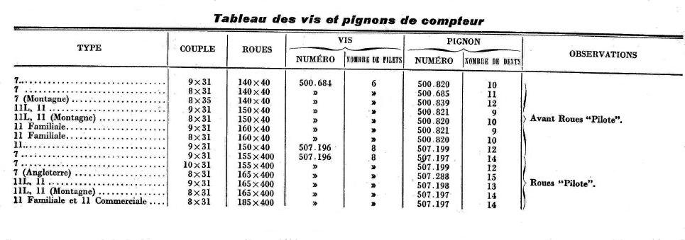

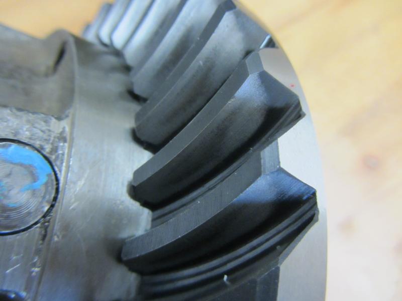

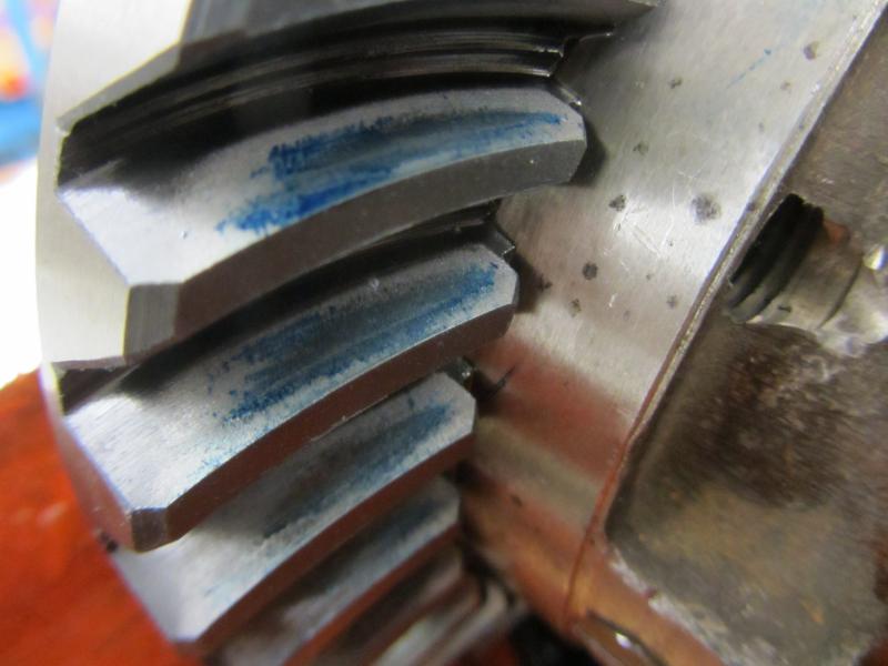

Le couple conique est neuf, c'est un 10 x 31, ce réglage est un choix personnel en lien avec le véhicule.
Faute d'avoir trouvé un original, ce couple est une pièce récente et n'a pas de distance conique gravée. Il va donc falloir le régler à la portée.
On distingue clairement les traces de portée de rodage, celles-ci sont un bon indicateur sur lequel il faut caler le réglage.
Couple. 1.jpg [ 38.03 Kio | Vu 19598 fois ]
La portée obtenue au "bleu de touche" après réglage. On est exactement sur les traces de rodage et le calcul inverse me donne une distance conique de 56.55 mm ce qui est tout à fait dans la cible.
Couple. 2.jpg [ 47.43 Kio | Vu 19697 fois ]
Visuellement la pièce semble de bonne qualité, l'avenir me dira si j'ai eu raison :?:

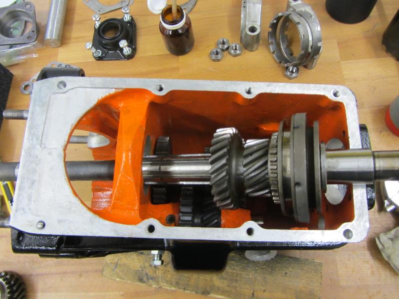

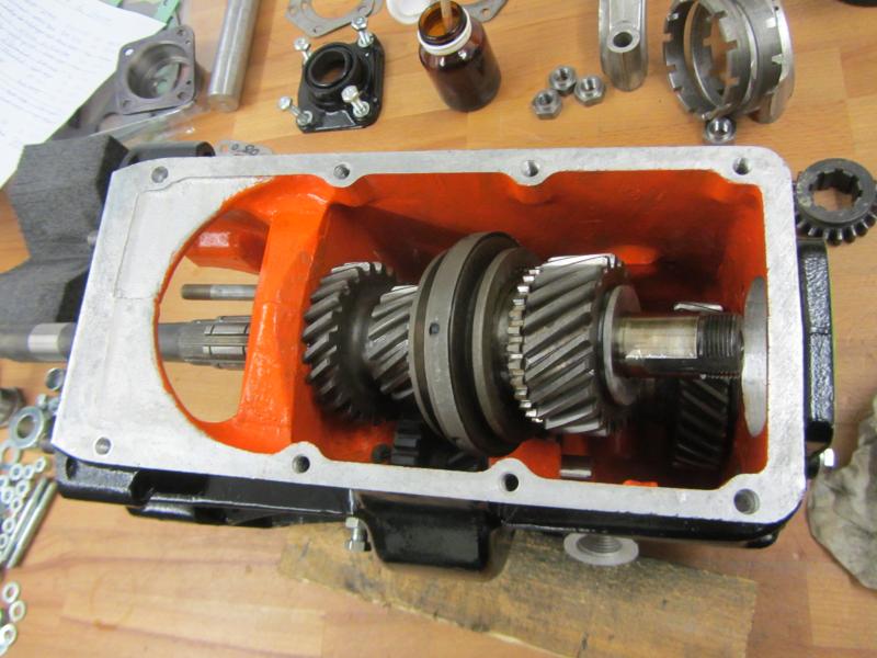

Tous les jeux ayant été préréglés on peut passer au remontage des arbres dans la carter.
Mont arbre sec..jpg [ 54.18 Kio | Vu 19551 fois ]
Mont arbre renv..jpg [ 62.74 Kio | Vu 19513 fois ]
Mont arbre prim..jpg [ 67.36 Kio | Vu 19819 fois ]
Mont arbre prim 2..jpg [ 67.49 Kio | Vu 19938 fois ]

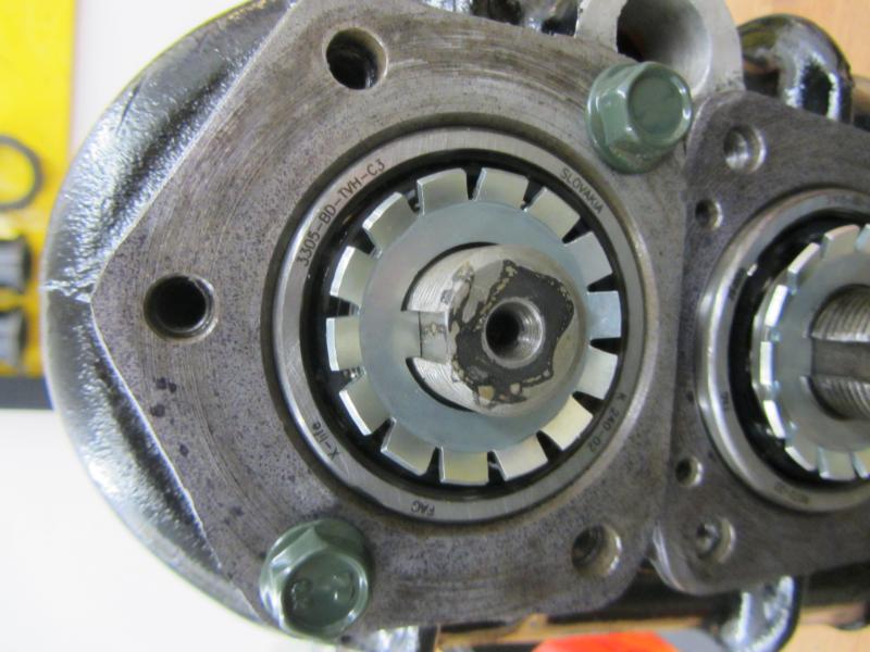

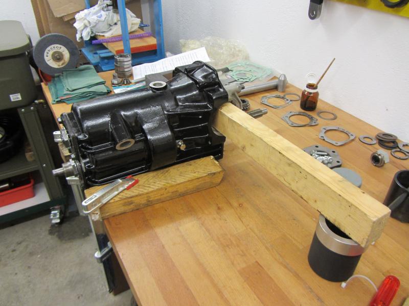

Montage des roulement et serrage des arbres. Au passage un petit truc pour immobiliser la boite avec un carrelet en bois, il faut impérativement monter les anciennes cages de roulement et bloquer les chapeaux sinon il y a risque de plier les goujons.
Mont arbres 1.jpg [ 63.99 Kio | Vu 19630 fois ]
Bloquage arbres..jpg [ 64.87 Kio | Vu 19519 fois ]
Bloquage arbres 2..jpg [ 55.51 Kio | Vu 19397 fois ]
Mont couvercle..jpg [ 56.08 Kio | Vu 19495 fois ]

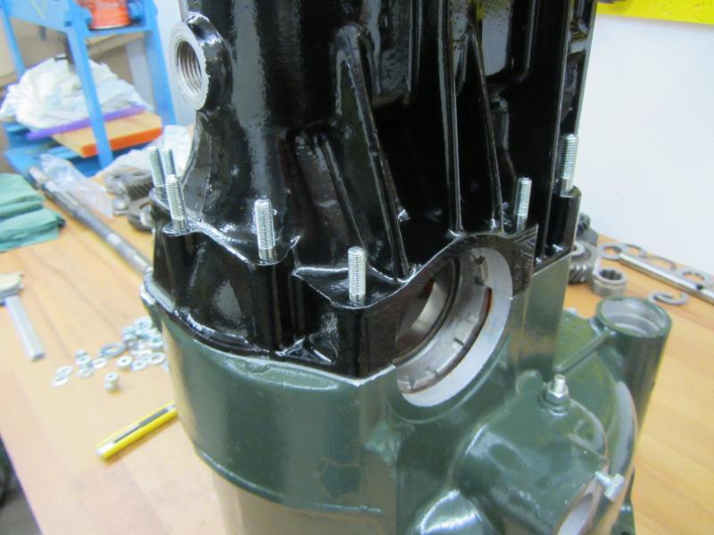

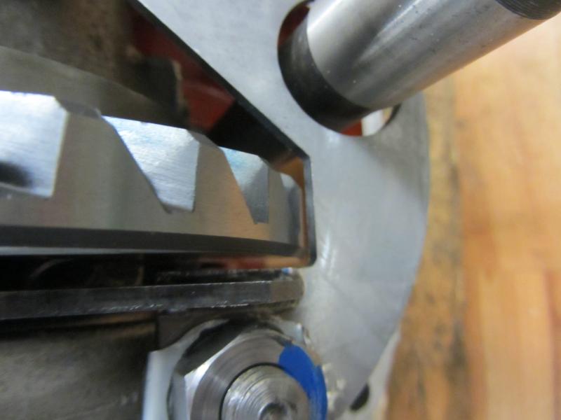

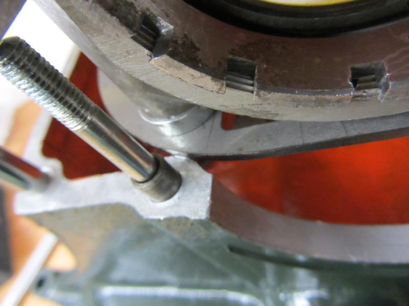

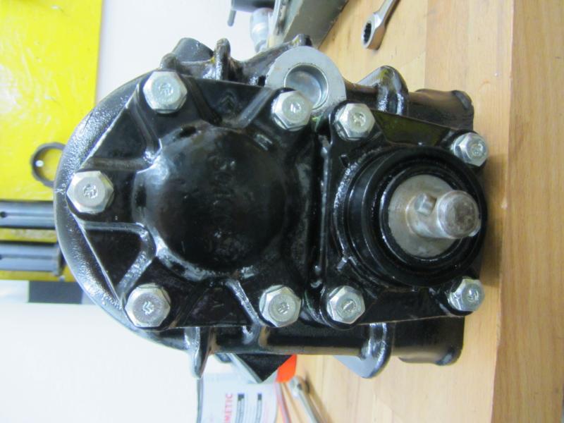

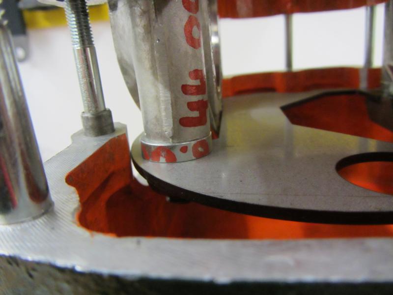

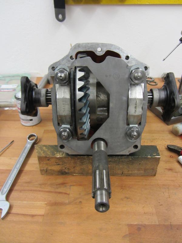

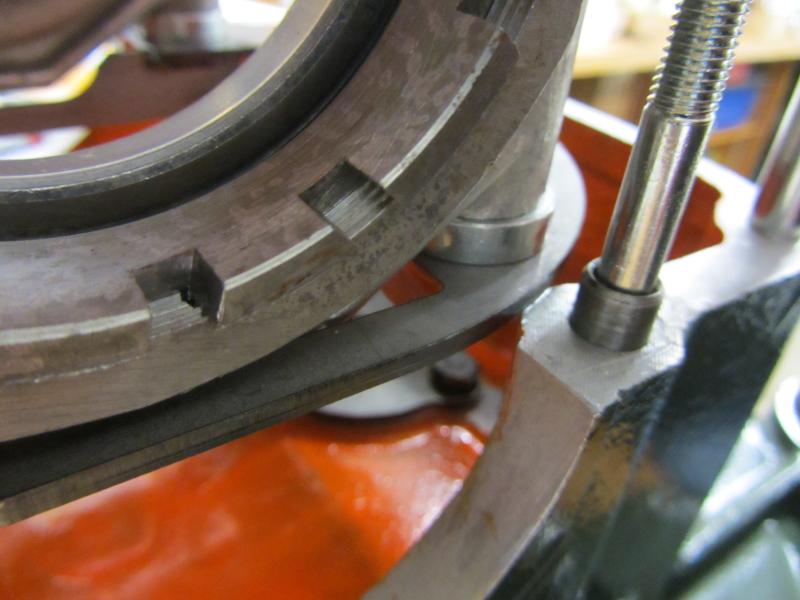

Pose du différentiel et réglage des roulements et du jeu d'engrènement.
Mont diff..jpg [ 52.91 Kio | Vu 19514 fois ]
On voit que le renfort passe très près de la couronne, moins de 2 mm.

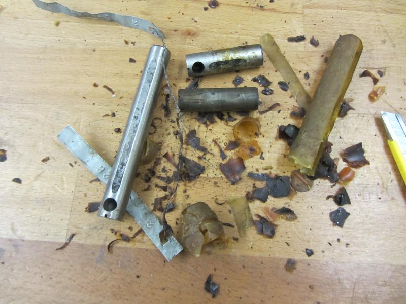

Réparation des plateaux d'entrainement avec des "speedi-sleeve" je les ai remplacés par des plus récents avec les goujons de M10.
Rep sortie diff..jpg [ 67.36 Kio | Vu 19517 fois ]
La boite est maintenant montée.
Boite montée..jpg [ 56.23 Kio | Vu 19526 fois ]
Il reste la cloche d'embrayage à monter.
Assemblage cloche..jpg [ 64.17 Kio | Vu 19468 fois ]
Le pignon de compteur et le couvercle avec ses 3 types de goujons, les plus ventrus servent au bon centrage du couvercle.
Goujons couvercle..jpg [ 64.89 Kio | Vu 19427 fois ]
A ce sujet je suis à la recherche d'un pignon de compteur réf. 507.199 de 12 dents afin d'accorder le compteur avec le couple 10 x 31 et les pneus 165x400. Si quelqu'un a ça au fond d'un carton je suis preneur. :wink:
Pignon compteur..jpg [ 56.24 Kio | Vu 19461 fois ]
Cette boite de provenance 7 Angleterre avait un pignon 15 dents à l'origine, faute de mieux j'ai monté un 13 dents.
Tableau des pignons de compteur.jpg [ 60.14 Kio | Vu 19536 fois ]

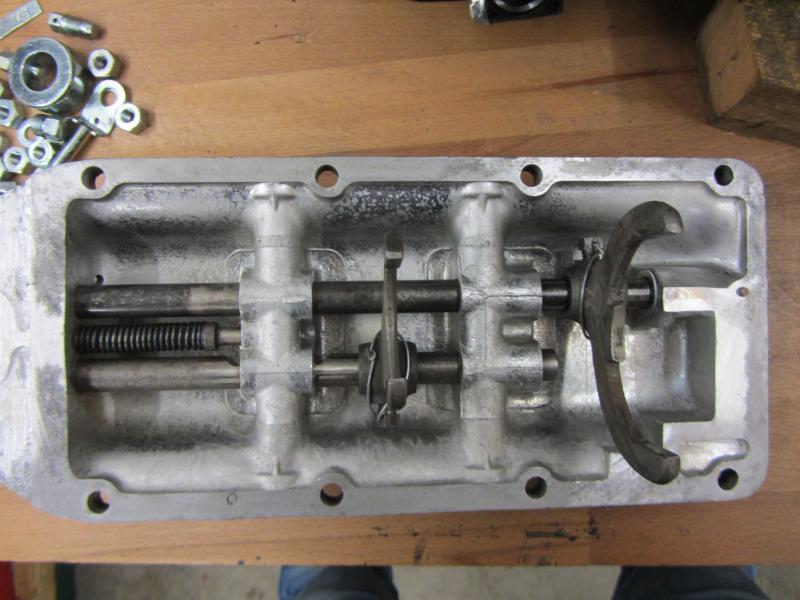

Mont couvercle 1..jpg [ 51.38 Kio | Vu 19453 fois ]

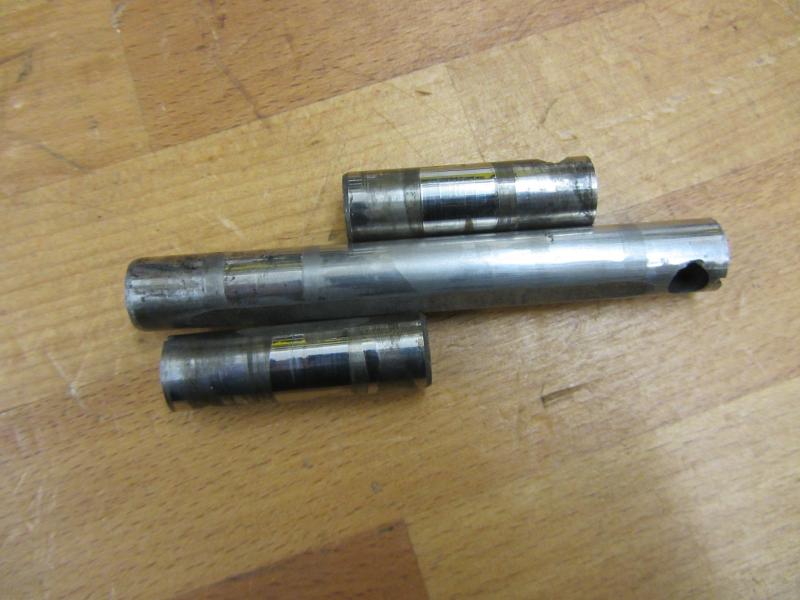

Le couvercle, étonnamment les axes et les fourchettes étaient sans usure. Juste un réglage de butée de 3e était nécessaire.
Mont couvercle 2..jpg [ 62.05 Kio | Vu 19392 fois ]
La boite est refermée.
Mont couvercle 3..jpg [ 68.04 Kio | Vu 19373 fois ]

 Sujet du message: Re: Restauration d'une mécanique de 38
MessagePosté: Mer 08 Juil, 2020- 14:32
Messages: 1235

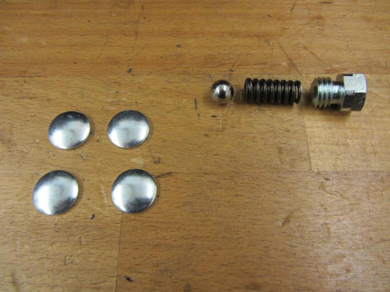

Il y a encore quelques trous à capsuler.
Bouchons couvercle 1..jpg [ 62.21 Kio | Vu 19487 fois ]
Un peu de frein-filet pour garantir l'étanchéité.
Bouchon couvercle 2..jpg [ 52.08 Kio | Vu 19389 fois ]
Montage des capsules sur le couvercle.
Bouchons couvercle 3..jpg [ 46.99 Kio | Vu 19460 fois ]
Bouchon couvercle 4..jpg [ 50.63 Kio | Vu 19394 fois ]
Du support élastique.
Support élastique..jpg [ 68.65 Kio | Vu 19437 fois ]
De la fourchette et de la butée d'embrayage.
Fourchette embr..jpg [ 42.61 Kio | Vu 19440 fois ]
Butée embr..jpg [ 42.13 Kio | Vu 19348 fois ]
Et de l'arbre de commande qui sera réglé plus tard une fois la boite assemblée au moteur.
Arbre de commande..jpg [ 48.54 Kio | Vu 19529 fois ]
Je dois encore lui poser un bouchon de vidange aimanté, la meilleure chose qu'on puisse offrir à une boite révisée ;)
Boite terminée..jpg [ 65.62 Kio | Vu 19449 fois ]
Fin du chapitre boite de vitesses
