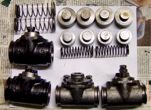

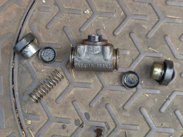

J'ai préparé le matos ce matin.
- deux cylindres de freins avant
- quatre pistons
- deux ressorts
- deux cylindre de freins arrière
- quatre pistons
- deux ressorts
Dsc03635_6.jpg [ 73.21 Kio | Vu 7286 fois ]
Si la poste fonctionne demain samedi, je poste le colis depuis 25370 Jougne. Colissimo avec suivi sans assurance... le No par MP .

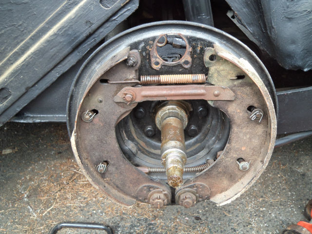

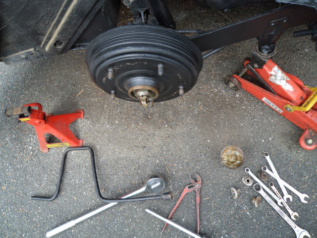

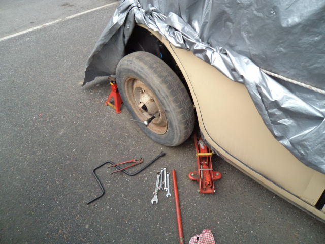

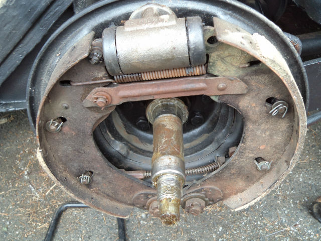

j'attaque à 12h00 par le démontage des freins ARRD car les pièces vont arriver,pierre va trop vite donc je dois suivre :lol:
03h00 pour tout faire et je ne suis pas payé :lol: :roll:

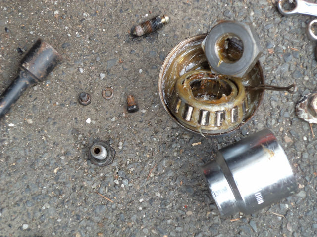

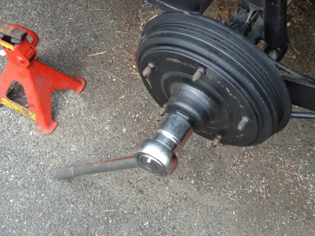

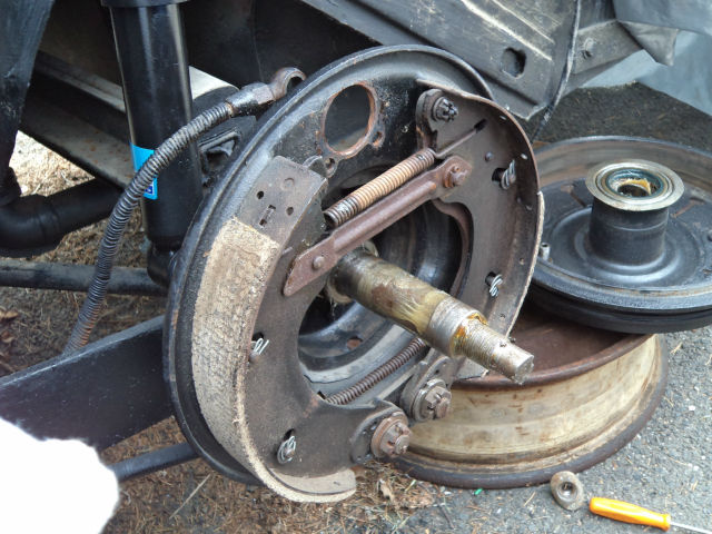

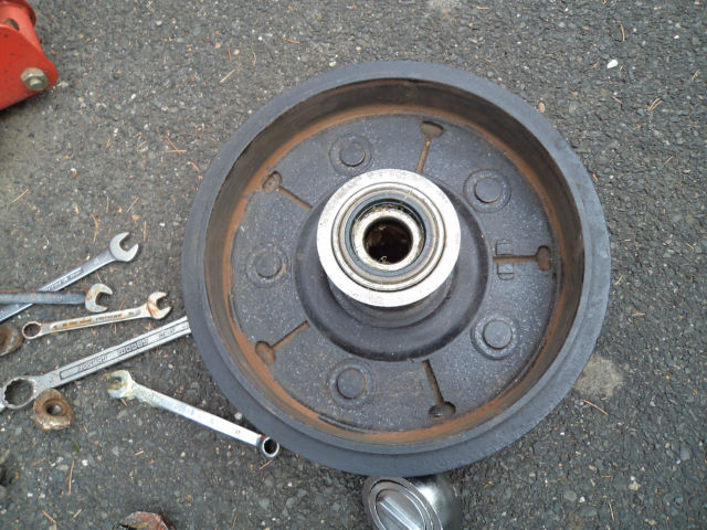

c'est propre et bien graissé,pas de difficulté,les tambours sont nickels 8-)

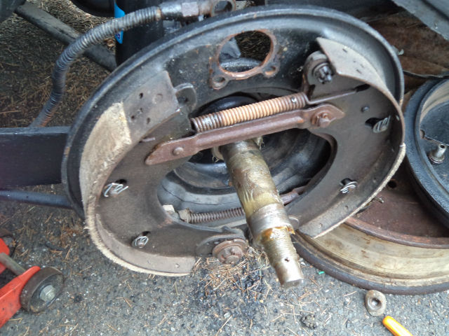

De l'autre côté

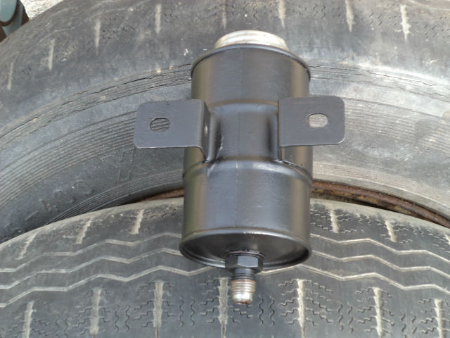

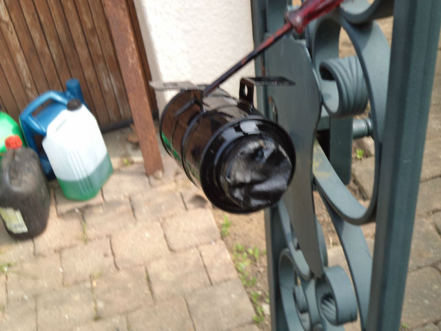

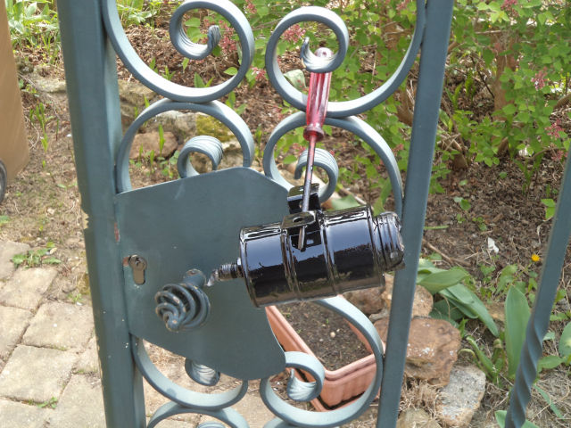

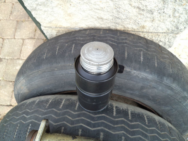

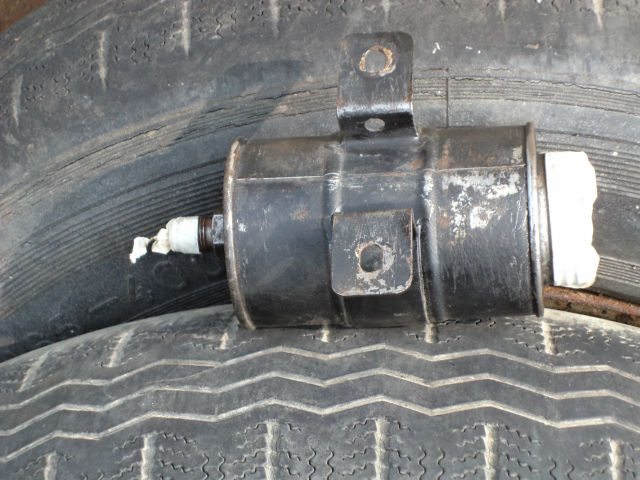

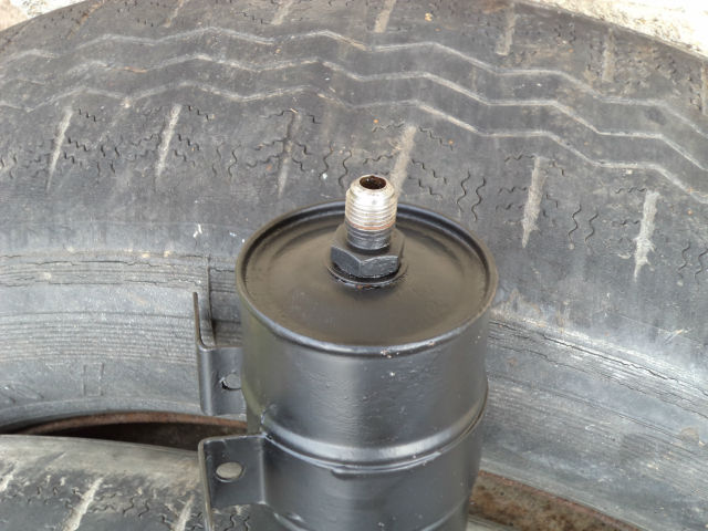

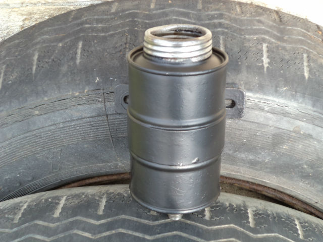

démontage du bocal pour lui refaite une beauté :lol:
serrage de l'écrou pour être sûr
il est terminé :D

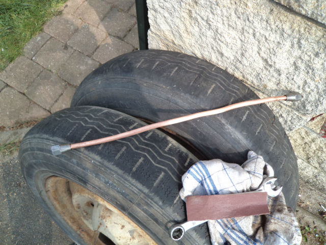

le tuyau du MC au bocal,pas de joints ce sont des collets battu
nettoyage et brossage

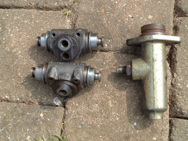

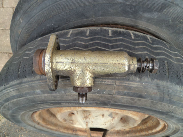

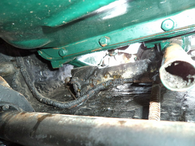

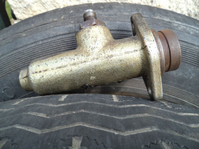

bon j'attaque le MC,pas si compliqué que ça finalement,il faut dire qu'après la DS la traction parrait simple :D

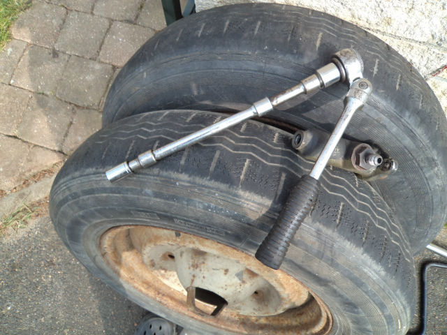

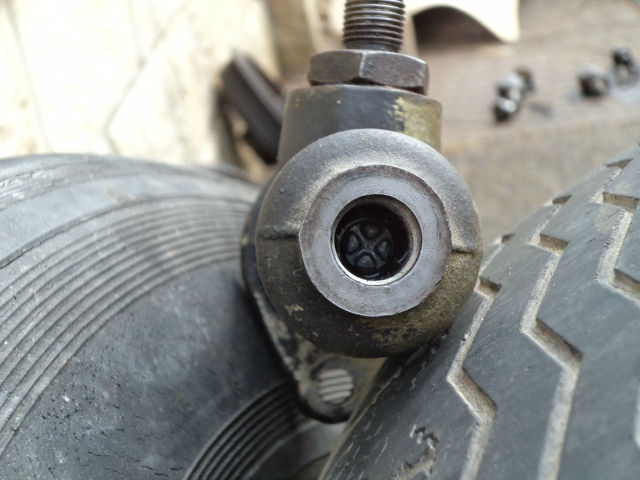

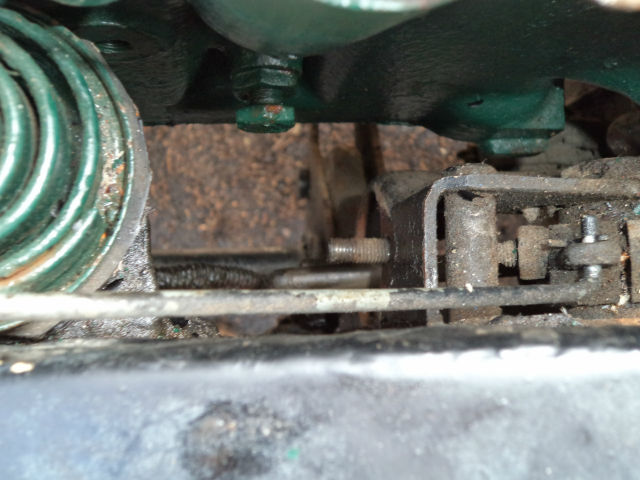

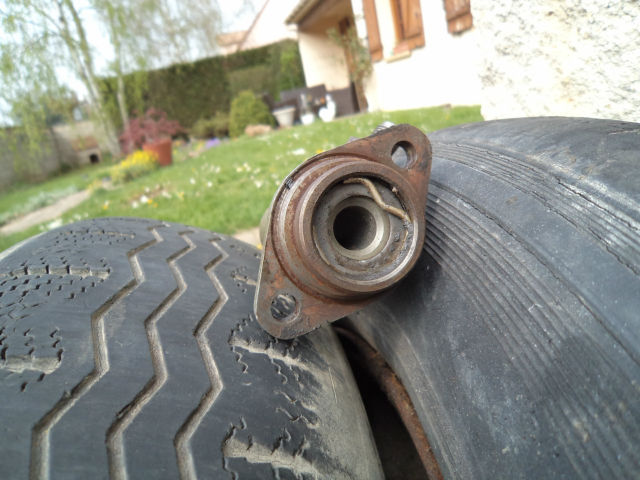

pas trop de place mais faisable,j'ai tout fait de dessus avec clés à cardan pour la vis de 19 à l'avant,j'ai galéré un peu pour dévisser le tube entre MC et bocal clé de 16 car oxydation surtout la fixation sur le maître cylindre,j'aurai dû le laissé dessus et le défaire ensuite
lui est ton ami,surtout sur les anciennes :roll:

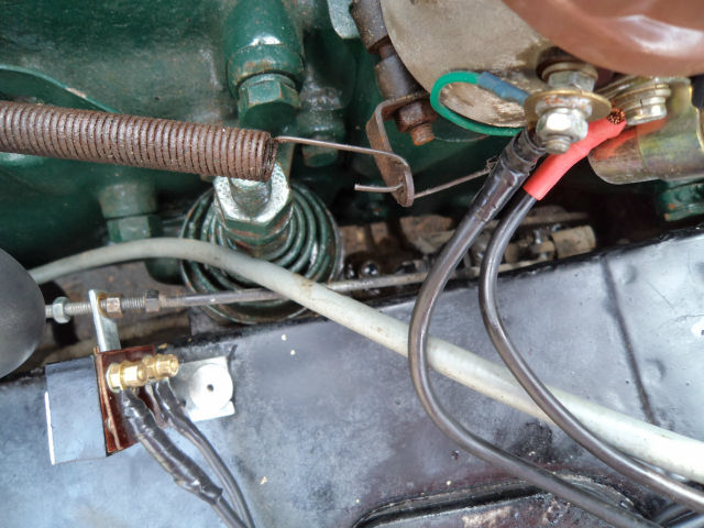

une autre difficulté c'est les vis du haut de MC car peu de débattement,j'ai enlevé l’allumeur pour bien faire et placé une clé de 12 avec cette angle cela permet de passer de passer derrière l'allumeur :o

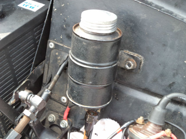

il est là le bougre :(
il est enlevé,propre et fonctionnait très bien,on voit qu'il n'avait de traces de vieillissement,bon le neuf devrait arriver avec les kits de freins

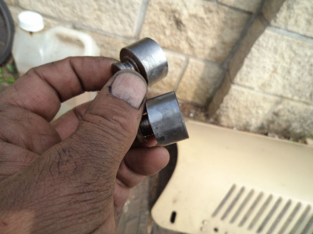

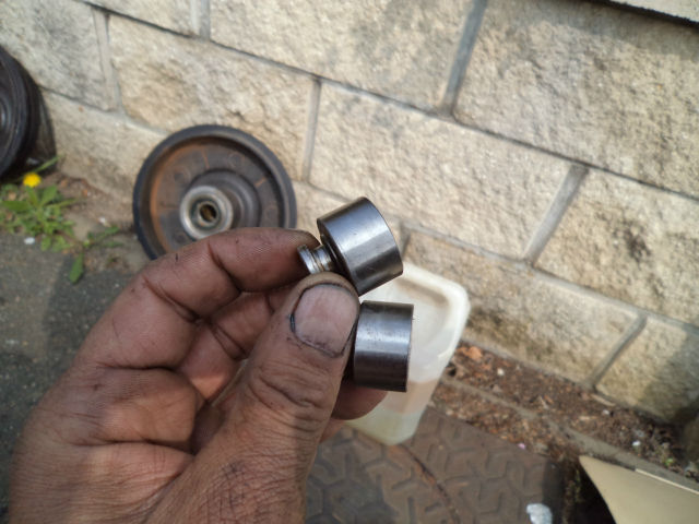

pour la vis du bas j'ai eu besoin de force,j'ai fait ce montage :D

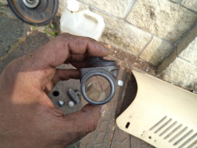

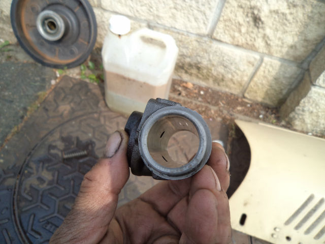

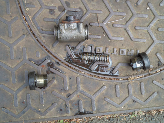

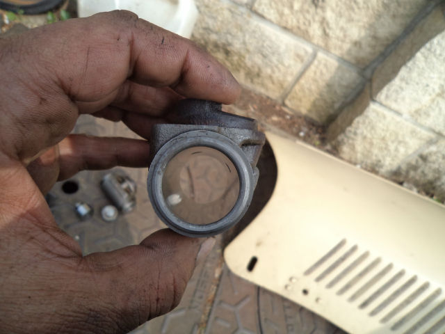

les cylindres de roues pourront dépanner un autre tractionniste :D

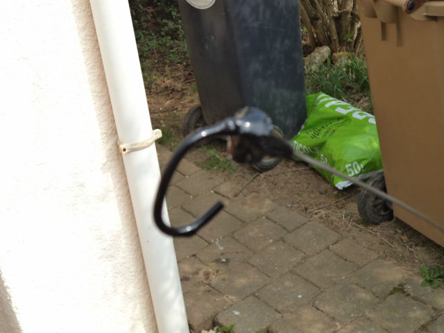

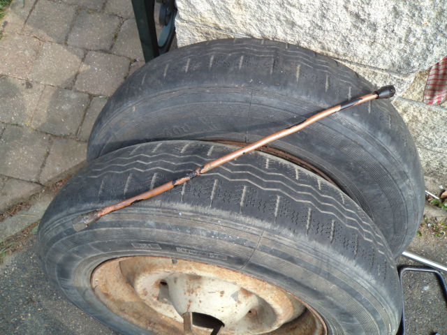

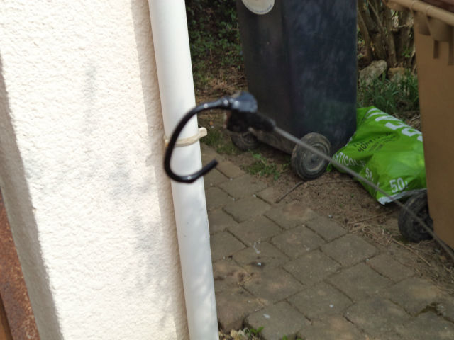

la boucle de la jauge était cassée,j'ai remplacé par un anneau de laisse,MIG,peinture et le tour est joué 8-)

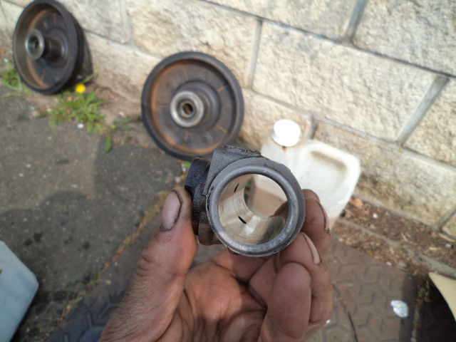

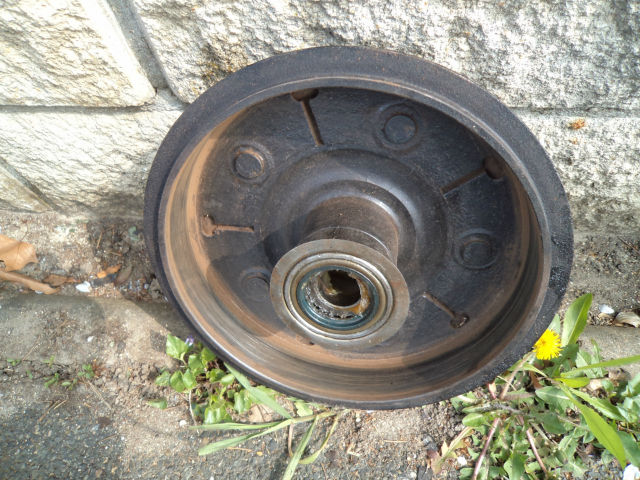

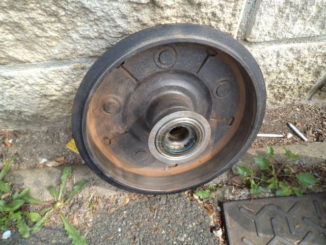

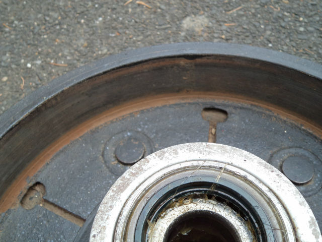

les tambours avant me semblent trés profondément rayés, fais bien attention à la rectification qui a des limites de profondeur !
7C 1936 Gard et Haute Loire
MessagePosté: Sam 07 Avr, 2012- 00:11
oui à ce sujet,il faut que je regarde les cotes max et mini,un voisin de la SNECMA doit pouvoir les faire tourner 8) :wink:
alain
MessagePosté: Sam 07 Avr, 2012- 08:57
Messages: 2478
Tes tambours doivent être de 12'' soit 305 mm de diamètre à l'origine. Le MR préconise de ne pas dépasser 2 mm d'usinage au diamètre soit un diamètre maxi de 307.
Et il est surtout impératif de se prendre sur le cône d'origine pour rectifier. Il y a un mandrin prévu sur le MR planche 86.En effet la tolérance de faux rond est de 0.06 mm sous peine de vibrations au freinage.

merci pour les infos dominique,il n'y a pas beaucoup de marche de manoeuvre :( je vais prévenir le copain et je vais prendre les cotes sur le tambour :wink:

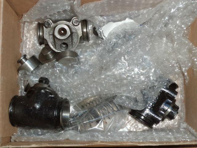

MessagePosté: Mer 11 Avr, 2012- 13:17
salut pierre
le colis est bien arrivé :D
tout est bien propre et en super état,de quoi faire du bon boulot et remettre la titine sur la route 8)
