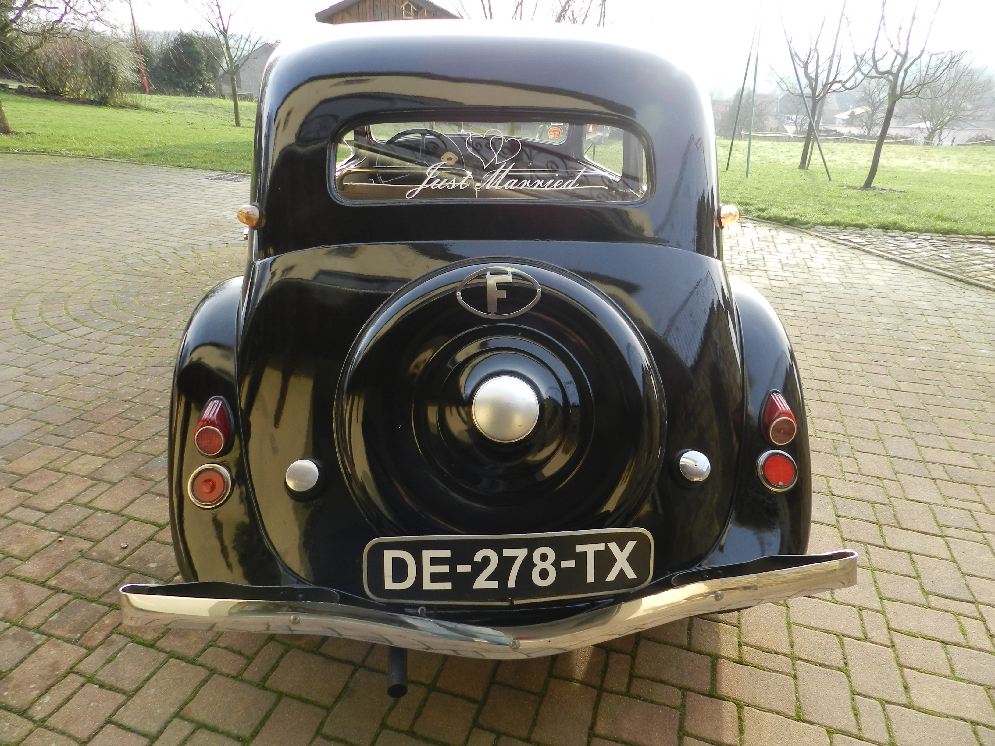

Jolie voiture ,belle restauration à première vue
Ce qui me chagrine un peu ,les deux plaques d identifications sont vissées ,pas rivetées?
Sur la photo AR on ne voit pas me semble t-il la forme du moulage bien spécifique au tour de la vitre?
DSCN9966.JPG [ 1.73 Mio | Vu 1420 fois ]

Mais si le moulage dont tu parles est bien visible en zoomant quant aux vis de plaque chassis suffit juste de les remplacer c´est vraiment minime.
