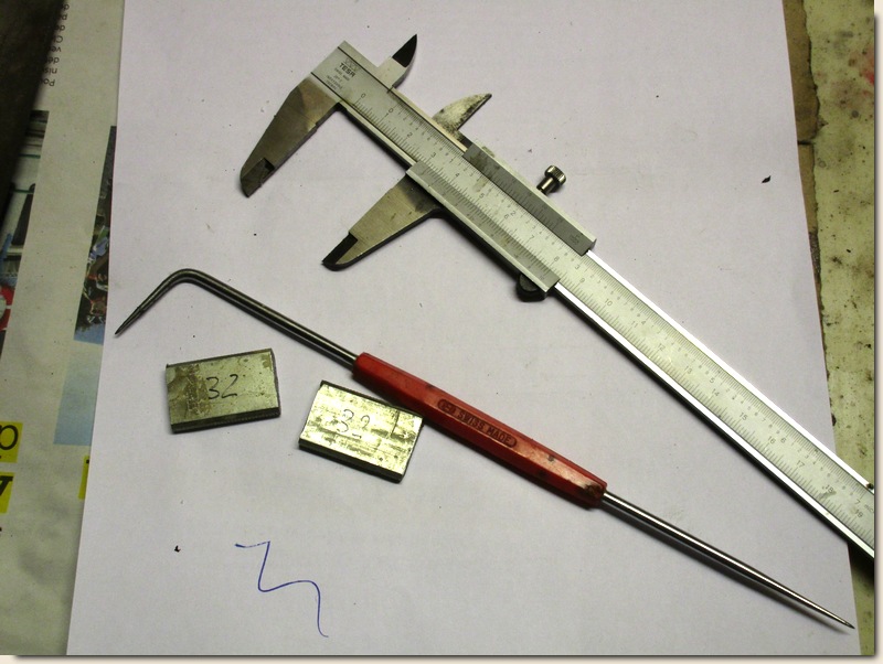

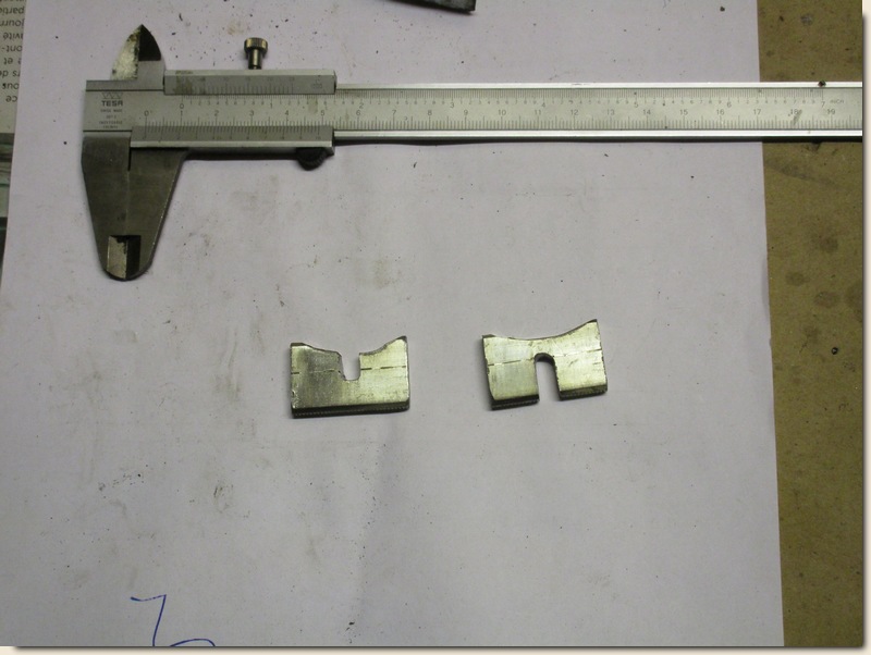

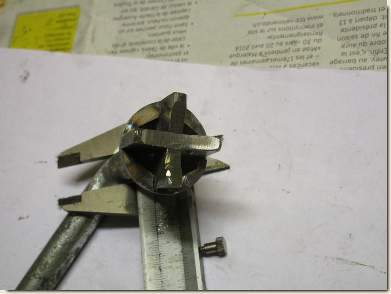

...Ébauche d'un outil qui manque cruellement à mon assortiment :
Facile à deviner. 8)
IMG_0542_8.jpg [ 114.55 Kio | Vu 11813 fois ]
IMG_0543_8.jpg [ 111.18 Kio | Vu 11849 fois ]

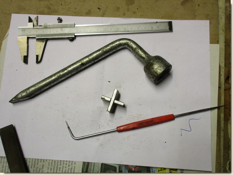

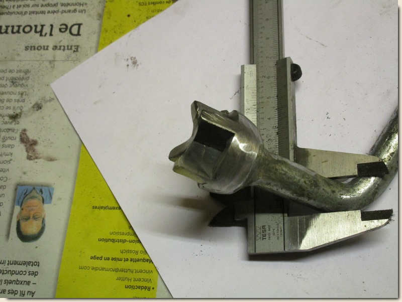

Suite...
On évase de 3mmm la face supérieure de la croix,
puis soudure dans cette ancienne clé de roue et j'obtiens....
Une clé de réglage pour les rotules de direction des tractions avant de Monsieur Citroën... 8)
IMG_0545_8.jpg [ 91.49 Kio | Vu 11713 fois ]
IMG_0546_8.jpg [ 87.23 Kio | Vu 11730 fois ]
IMG_0547_8.jpg [ 109 Kio | Vu 11739 fois ]

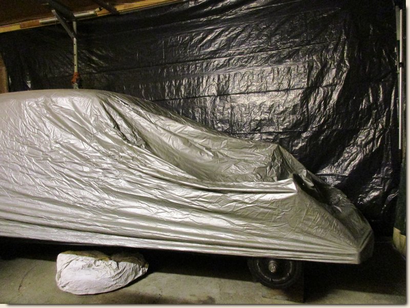

Passage de l'atelier en mode "Marmotte"
...Il neige... montage de la bâche de séparation pour le chauffage, installé la nuisette à Germaine.
Je retourne me mettre au chaud... :?
Au printemps prochain les copains ! :mrgreen:

:D Bravo Pierre pour la clé, il faut la faire breveter
MessagePosté: Dim 22 Nov, 2015- 03:26
Merci Eric,
Je n'ai pas de tour ni de fraiseuse. C'est fait à la disqueuse à main-levée... :roll:
Pas très précis mais çà fonctionne !
Si vous devez en faire une, Les cotes :
largeur 32 mm, épaisseur 5mm, profondeur de l'arrondi 3mm.

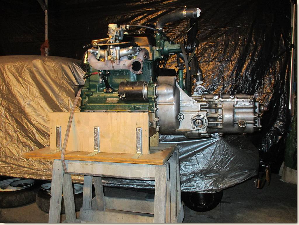

Le moulin à café de Germaine est dehors, sur le plateau du 6cyl ...
Pour une fois je renonce au support incliné, qui me demande trop d'efforts pour extraire et remettre la boîte.
Je vais essayer avec cette position horizontale plus en hauteur, histoire de ménager mes vieux os.
L'équilibre de l'ensemble étant un peu précaire, j'ai dû sangler le moteur à l'arrière.
A première vue, tout est bien sec, aucune fuite nulle part.

Pourquoi tu l'as sorti ce moteur Pierre ? :shock: :shock:
