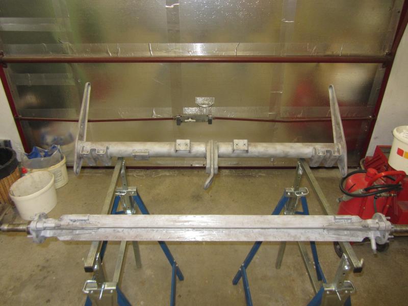

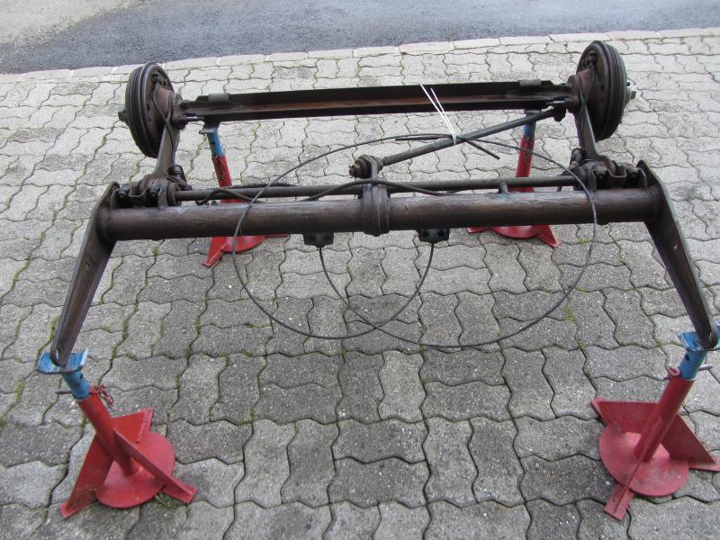

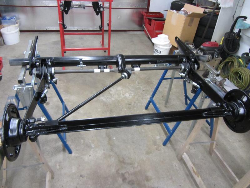

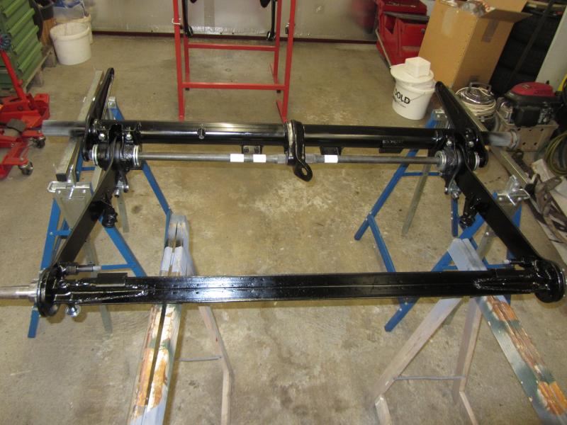

Remise à neuf du train-arrière.
Donc il s'agit d'un train Ar. 4e stade, essieu cruciforme à croix non-potencée.
Ci-dessous l'état après dépose et nettoyage haute-pression.

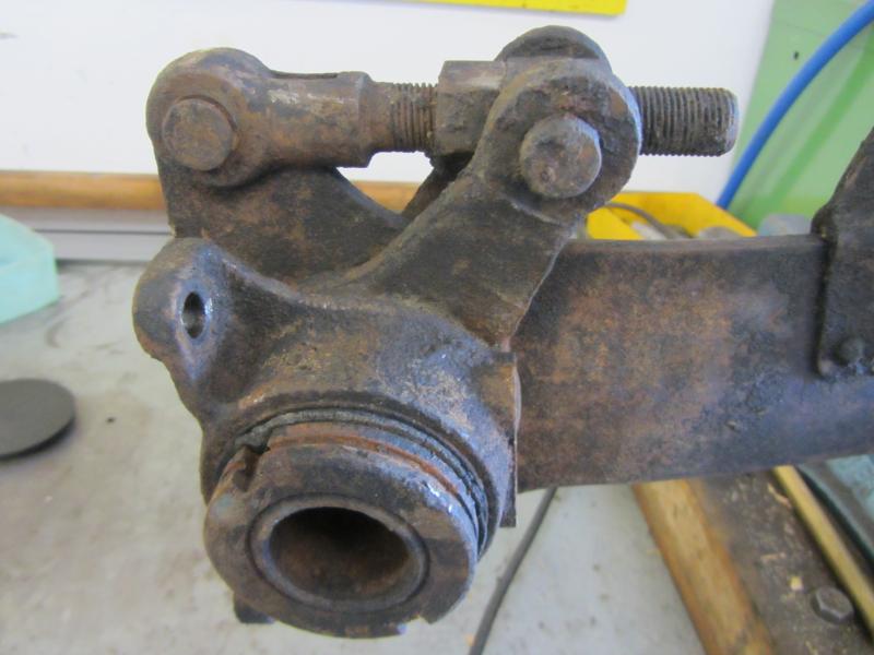

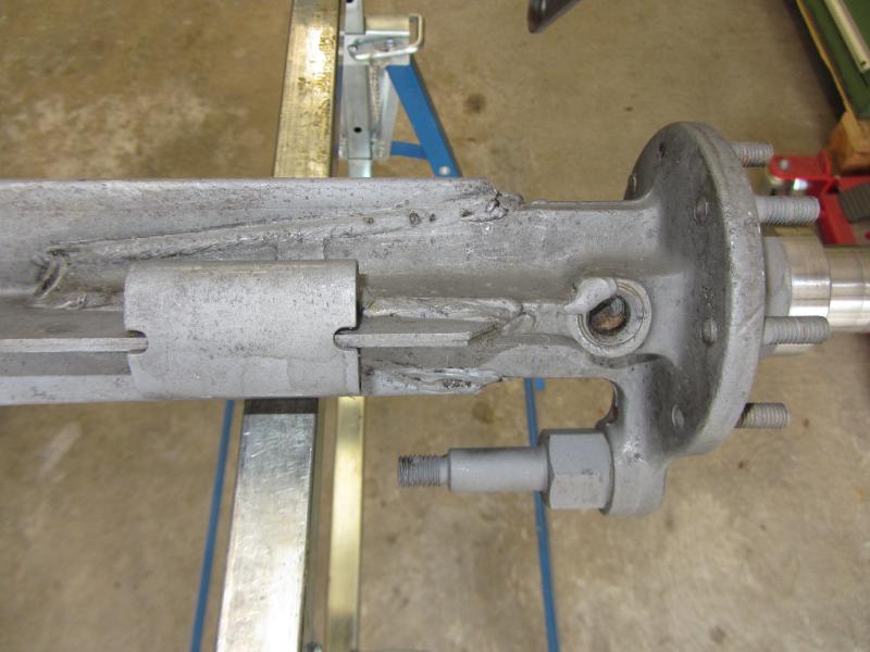

Cet ensemble nécessite un démontage complet et un remplacement des palier élastiques. Les pièces après sablage fin.
Tar 3.jpg [ 55.91 Kio | Vu 33804 fois ]

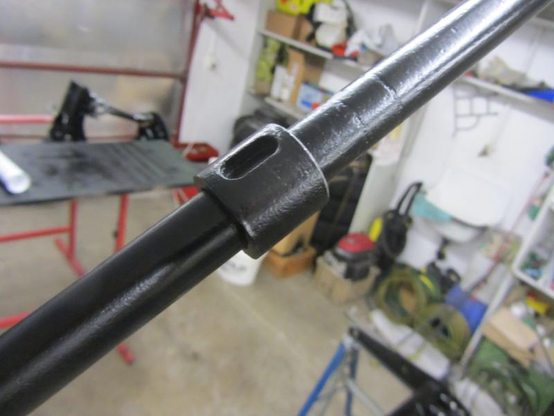

Sur ce type d'essieu les butées sont soudées et les tampons fixés sur la coque.
Tar 4.jpg [ 54.12 Kio | Vu 33985 fois ]

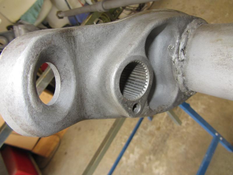

Les cannelures sont toutes sans corrosion, idem côté bras.

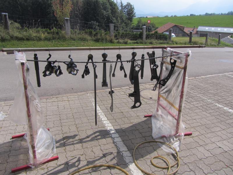

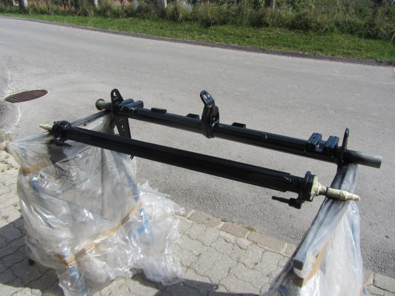

Les beaux jours d'automne ont été propices pour peindre les différents éléments.
Tar 6.jpg [ 85.92 Kio | Vu 34060 fois ]

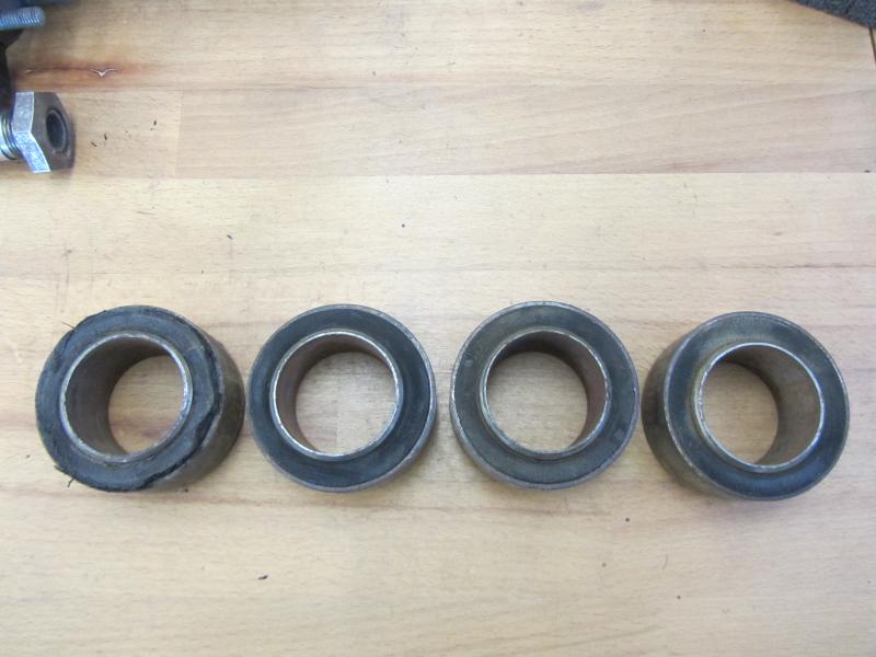

Le remontage peut commencer, remplacement des palier élastiques des articulations de bras.
Tar 8.jpg [ 64.18 Kio | Vu 33987 fois ]
Tar 9.jpg [ 68.8 Kio | Vu 33771 fois ]
Ci-dessous les anciennes pièces, probablement celle qui ont été montées à Javel en 1938. Une seule est complètement décollée, les autres un peu excentrées.
On faisait dans le durable, l'obsolescence programmée n'était pas au goût du jour.
Tar 10.jpg [ 52.05 Kio | Vu 33908 fois ]

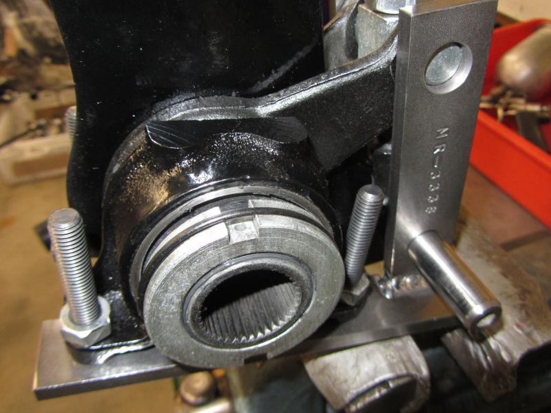

Suite du train-arrière ...

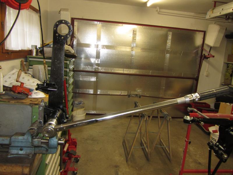

Assemblage des bras, positionnement des palier à l'aide de l'outil MR-3336, blocage à 25 m/daN.
Tar 11.jpg [ 57.84 Kio | Vu 33898 fois ]
Tar 12.jpg [ 67.53 Kio | Vu 34168 fois ]
Tar 13.jpg [ 63.33 Kio | Vu 34262 fois ]
remontage de l'ensemble essieu - bras Ar. - traverse.

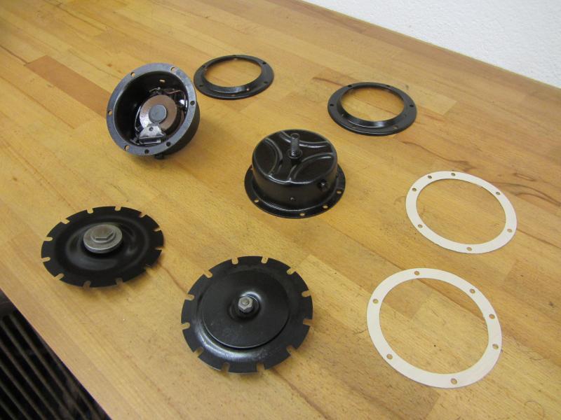

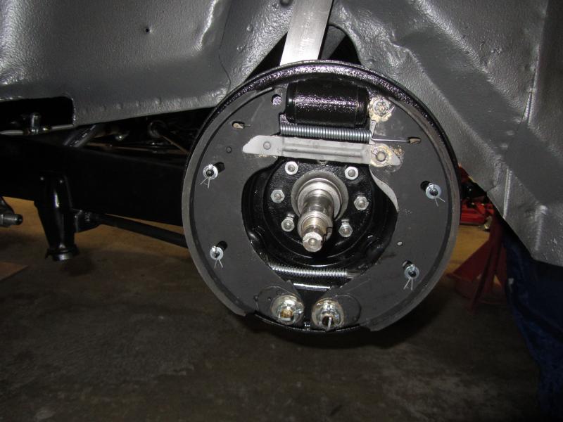

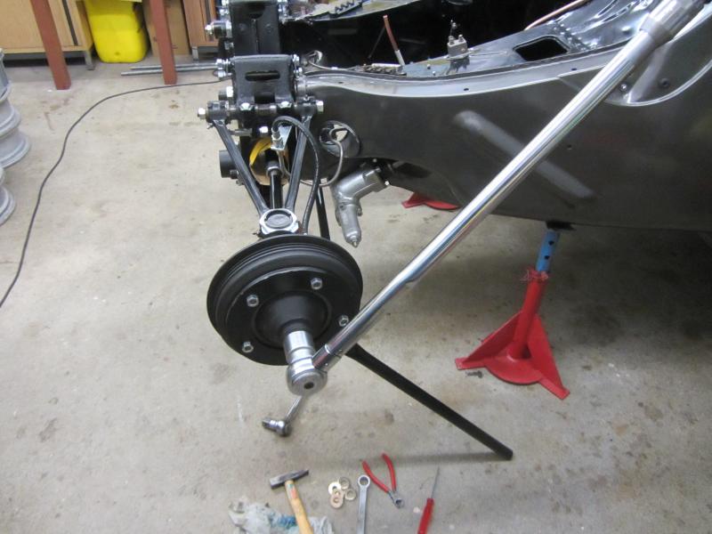

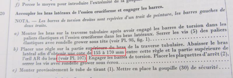

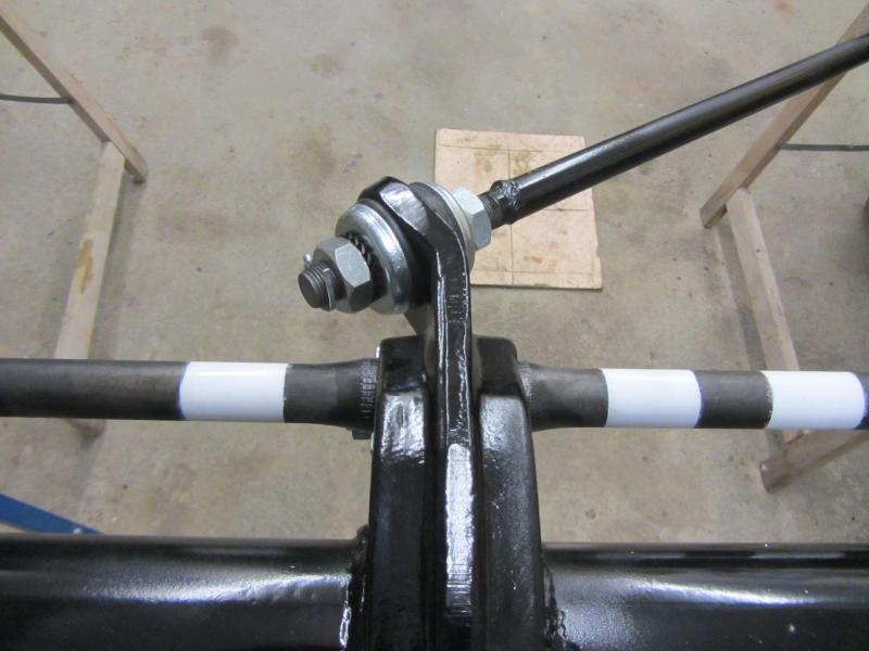

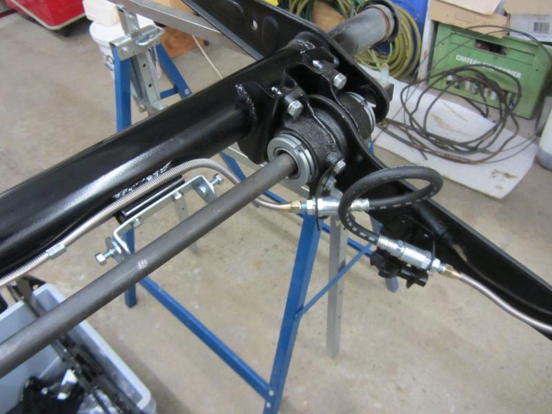

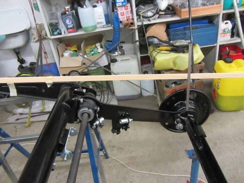

Remontage des flasques de frein et du tyran d'essieu et mise en place des barres de torsion.
Tar 17.jpg [ 71.42 Kio | Vu 33913 fois ]
Tar 18.jpg [ 51.75 Kio | Vu 33862 fois ]
Tar 19.jpg [ 51.01 Kio | Vu 33935 fois ]

Très mauvaise surprise, après 2 semaines je m'aperçois que les paliers élastiques se sont rompus ! :shock:
Uniquement sous la précontrainte des barres de torsion, l'essieu étant toujours au repos sur trétaux.
Tar 20.jpg [ 71.97 Kio | Vu 33721 fois ]
La qualité des pièces est à incriminer, le montage ayant été fait strictement selon la procédure du DR.
Le fournisseur a d'ailleurs reconnu le problème et m'a rembousé les pièces.

J'ai depuis reçu de bons silentblocs de provenance Dépanoto, généreusement offerts par un Tractionniste du sud-ouest.
Tar 23.jpg [ 41.68 Kio | Vu 33665 fois ]
Bis repetita placent !
Je peux tout redémonter et recommencer l'assemblage depuis le départ.

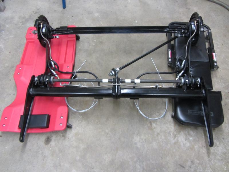

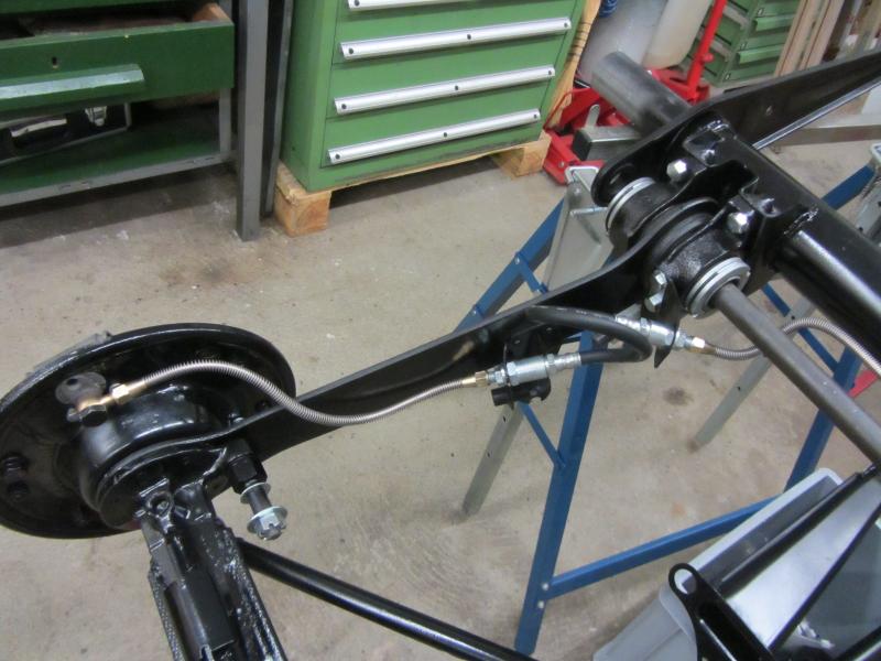

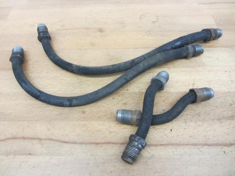

Confection à neuf des conduites de frein et remplacement des flexibles.
Tar 24.jpg [ 67.36 Kio | Vu 33787 fois ]
Tar 25.jpg [ 63.17 Kio | Vu 33785 fois ]

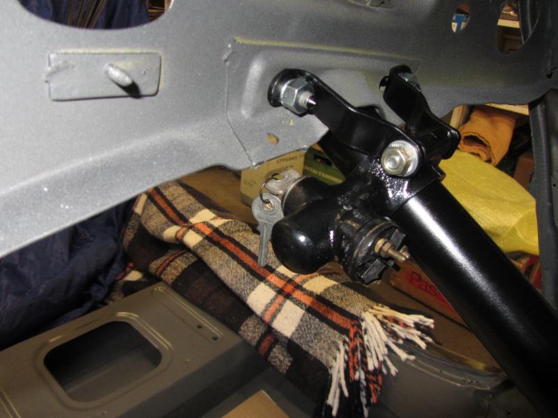

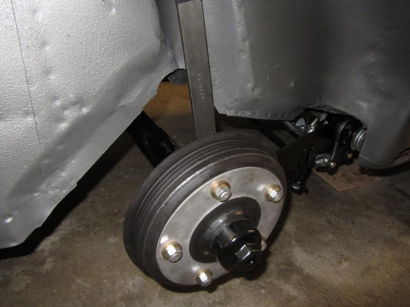

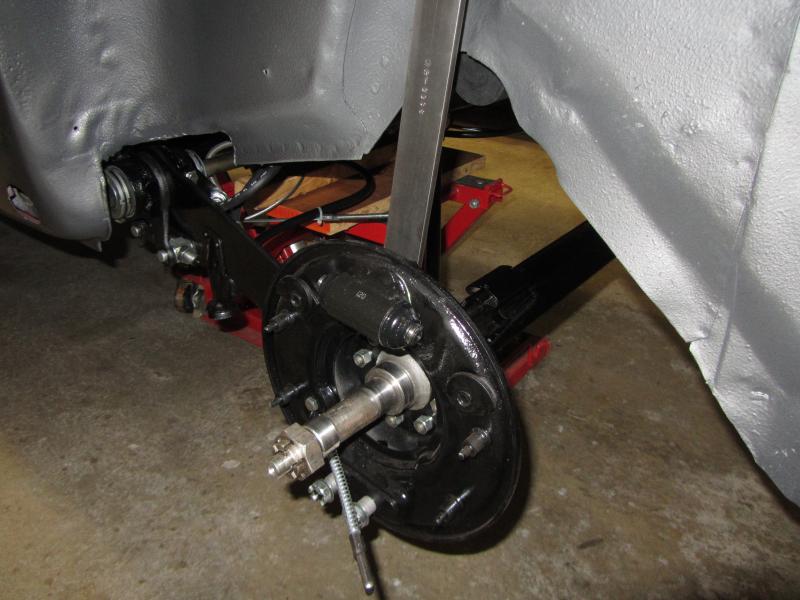

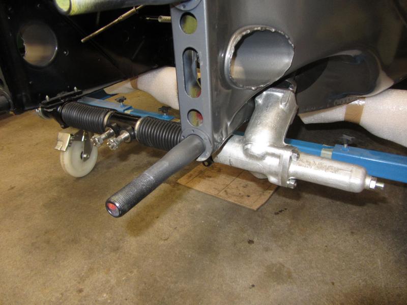

L'essieu est maintenant terminé, reste la pose sur la voiture.

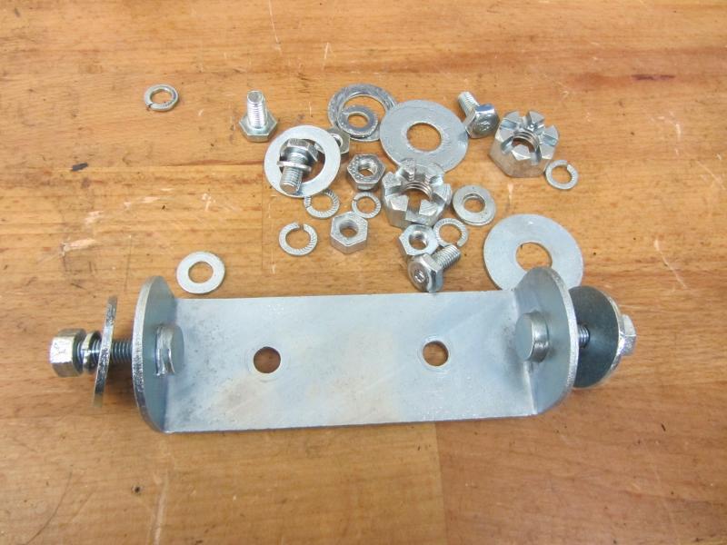

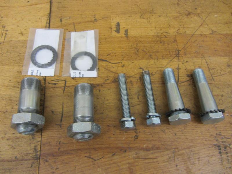

Les rondelles éventail de 25 mm n'étaient pas présentes lors du démontage, pourtant elles figurent bien dans les catalogues d'avant-guerre ?
Je les ai donc commandées mais pour finir je ne les ai pas montées le goujon est trop court, tous les filets ne seraient pas en prise.
Tar 26.jpg [ 58.89 Kio | Vu 33790 fois ]
Tar 27.jpg [ 65.57 Kio | Vu 33674 fois ]

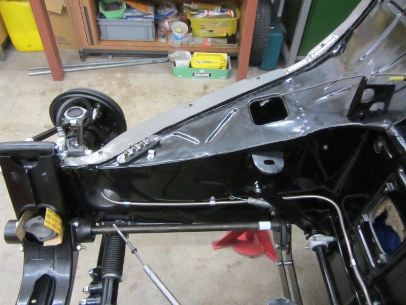

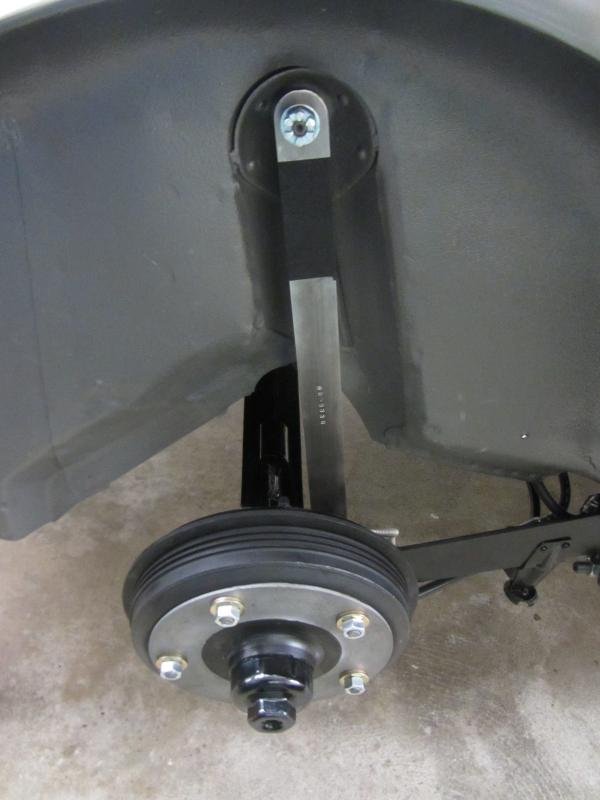

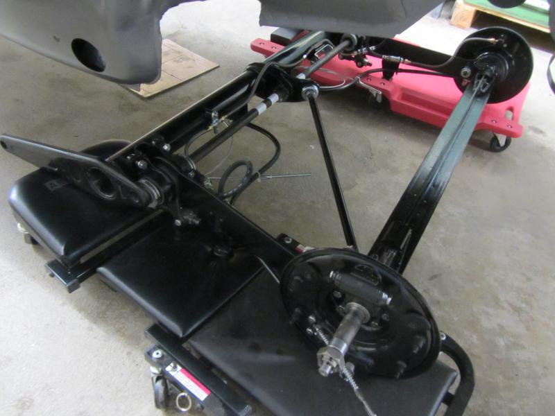

La repose de l'essieu sur la coque, il faut jongler un peu mais ça va plutôt bien.
Tar 28.jpg [ 54.3 Kio | Vu 33644 fois ]
Tar 29.jpg [ 62.04 Kio | Vu 33919 fois ]
Le prochain sujet sera les transmissions, en attendant bon réveillon à tous ! 8)

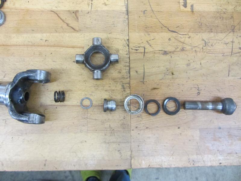

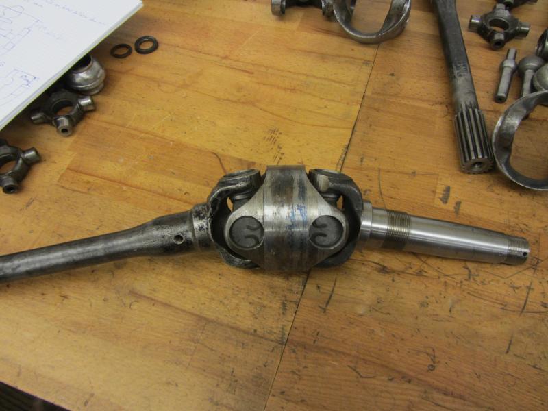

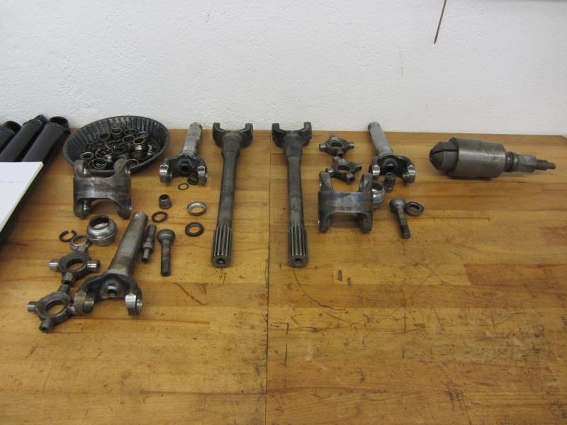

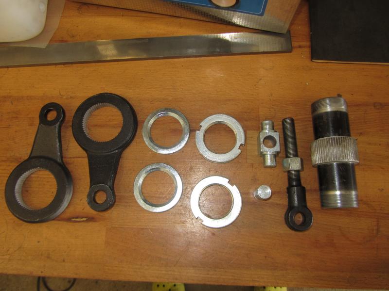

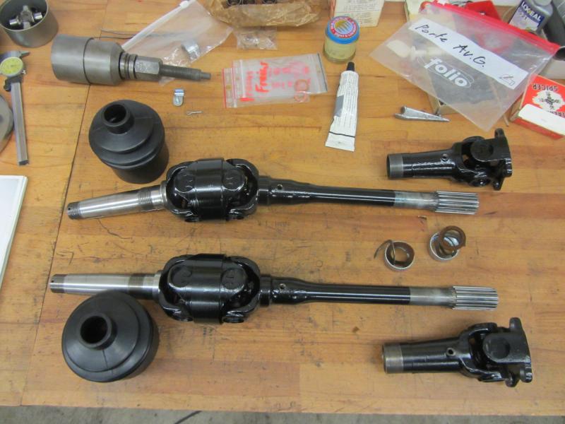

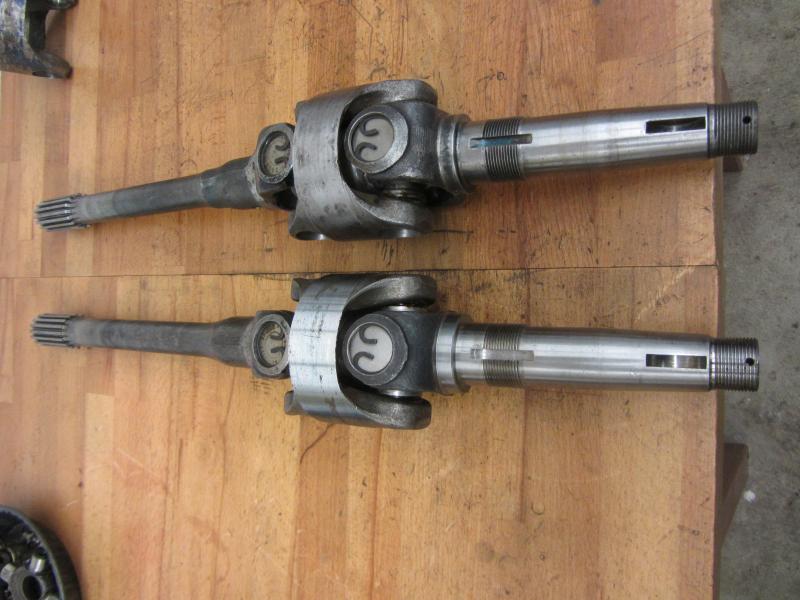

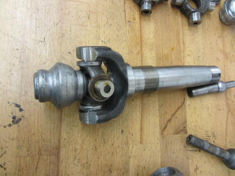

Révision des transmissions

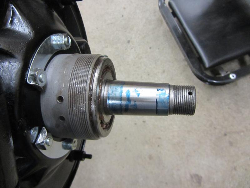

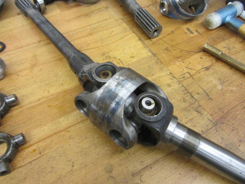

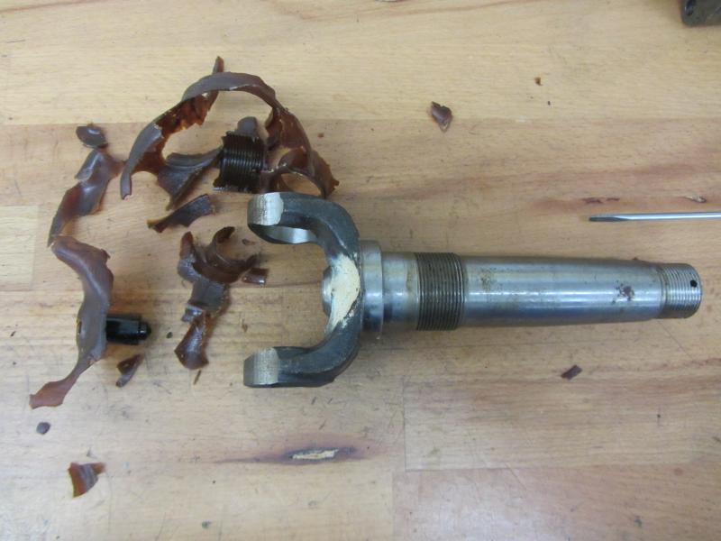

Donc voilà les transmissions n'avaient pratiquement pas de jeu mais un démontage était tout de même nécessaire afin de nettoyer et graisser le tout.

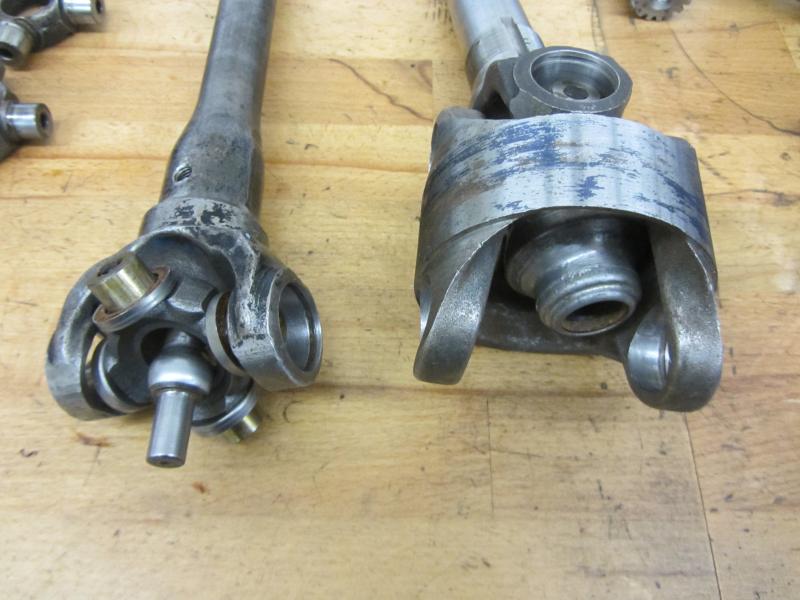

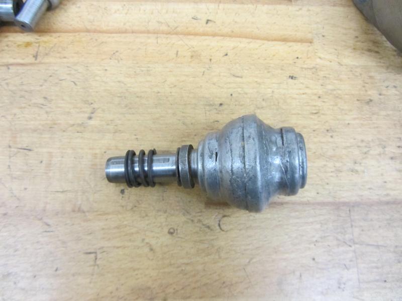

La fusée gauche avait des traces de "fretting" sur la portée du grand cône, signe d'une liaison défectueuse qui pourrait devenir même dangereuse...

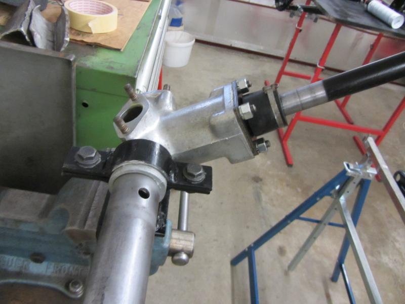

Le démontage a montré des traces d'usure sur les portées des croisillons, donc à remplacer également.

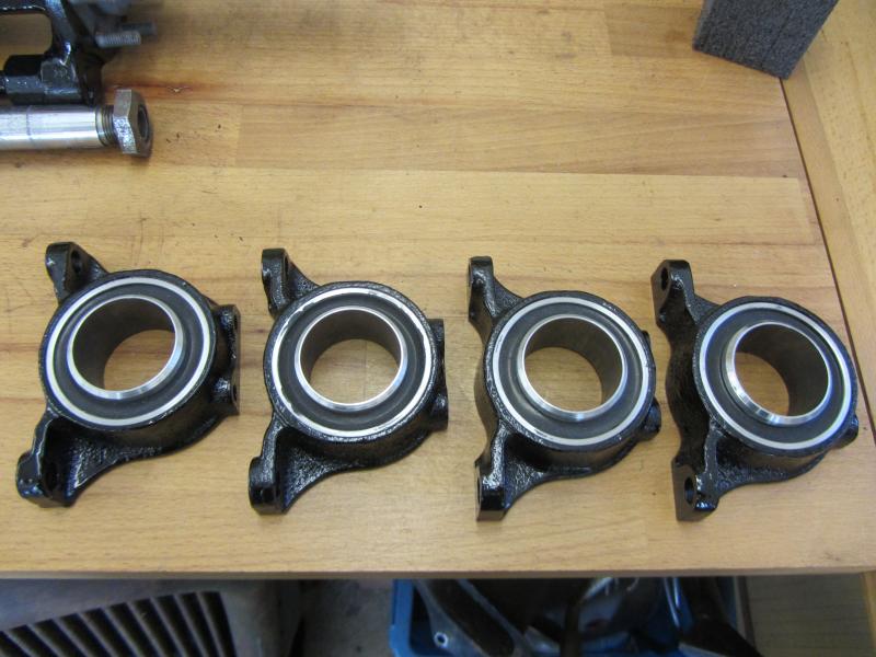

Pour ceux qui voudraient se lancer dans la révision de transmissions il faut savoir que c'est un travail conséquent pour lequel un outillage spécifique est indispensable.
Tr 1.jpg [ 57.5 Kio | Vu 33555 fois ]

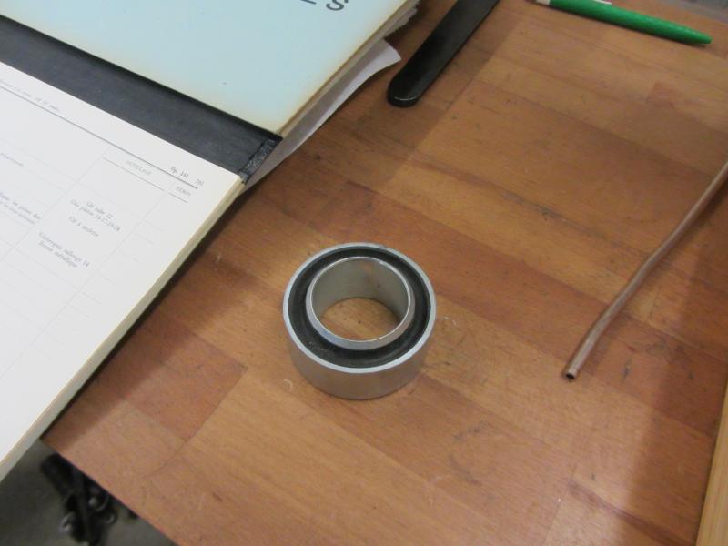

Une fusée gauche réf. 381.072 alésage de rotule 14.1 mm et une rotule réf. 381.075 cote réparation 14.1 mm.
Tr 2.jpg [ 52.61 Kio | Vu 33483 fois ]
Tr 5.jpg [ 50.57 Kio | Vu 33588 fois ]

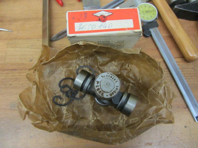

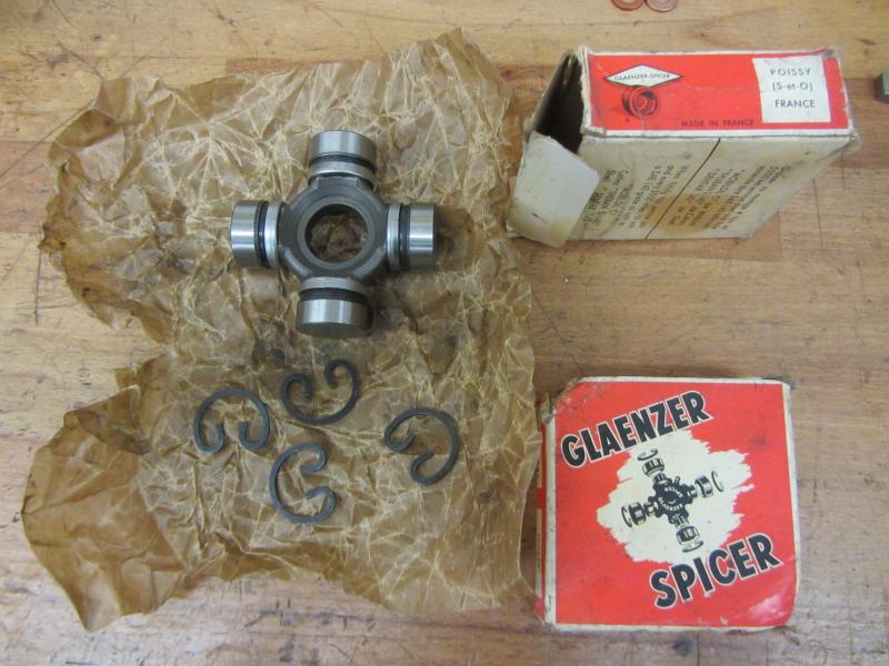

Des croisillons côté roue neufs de qualité, made in Seine & Oise, certains sont en cote réparation + 0.15 au diamètre des coussinets. Parfait car certaines chapes n'ont plus assez de serrage.
Tr 3.jpg [ 74.29 Kio | Vu 33473 fois ]
Tr 4.jpg [ 58.31 Kio | Vu 33453 fois ]
Alésage des chapes à la cote réparation.

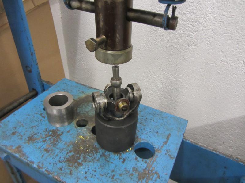

Suite de l'assemblage.

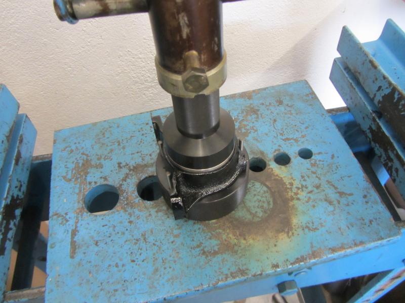

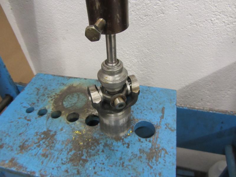

On peut maintenant remonter les coussinets à l'aide de la presse.
Tr 11.jpg [ 67.25 Kio | Vu 33445 fois ]
Tr 12.jpg [ 61.18 Kio | Vu 33447 fois ]

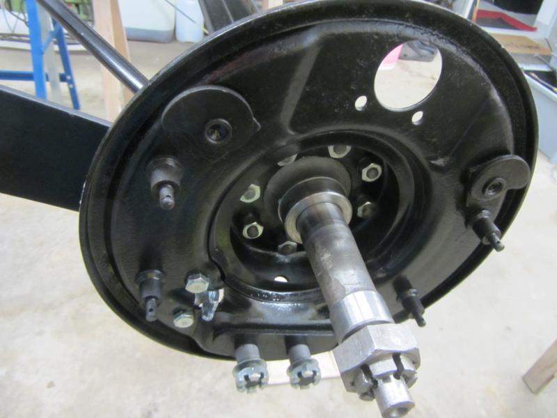

Pour l'autre côté comme je ne remplaçais pas la rotule j'ai du la dessouder et en remplacer les joints en liège.
Tr 13.jpg [ 61.68 Kio | Vu 33459 fois ]
Tr 14.jpg [ 55.61 Kio | Vu 33349 fois ]

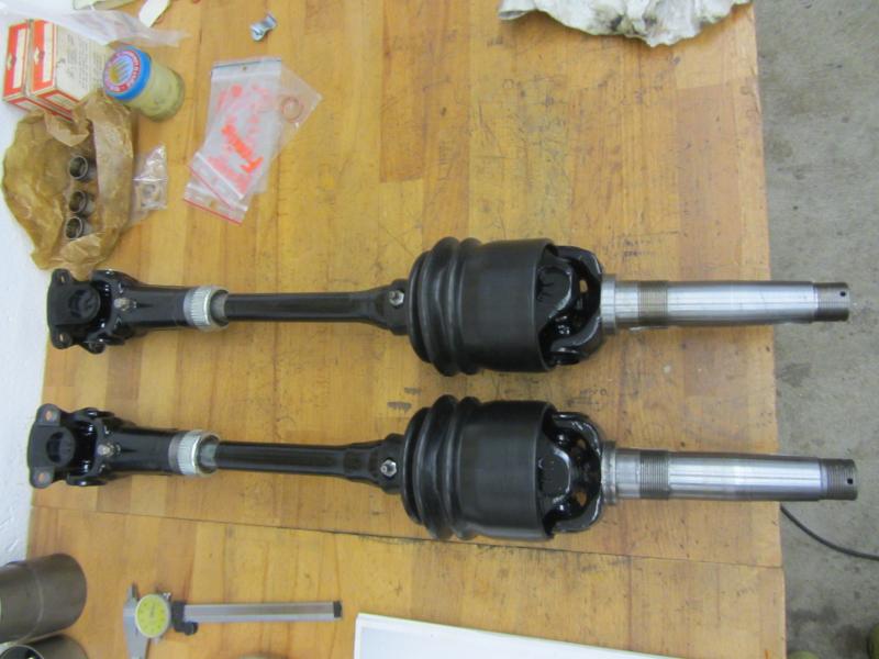

Voilà pour la deuxième transmission c'est pareil, elle a juste conservé sa fusée dont les cônes étaient parfaits.
Tr 15.jpg [ 63.89 Kio | Vu 33267 fois ]

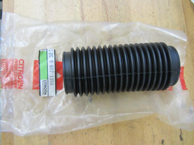

Les croisillons côté boite ne posent pas de problème pour les remplacer. Un coup de peinture et c'est tout neuf.
J'ai encore ajouté des soufflets de protection, je ne pense pas que ce soit inutile, Citroën les avait d'ailleurs montés sur les dernières Tractions.
Tr 16.jpg [ 65.7 Kio | Vu 33512 fois ]
Tr 17.jpg [ 56.54 Kio | Vu 33512 fois ]

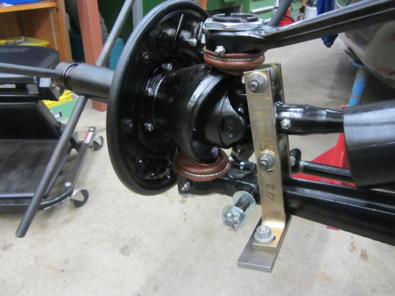

Je peux reposer ces transmissions sur la 11 Légère.
Tr 18.jpg [ 59.01 Kio | Vu 33819 fois ]

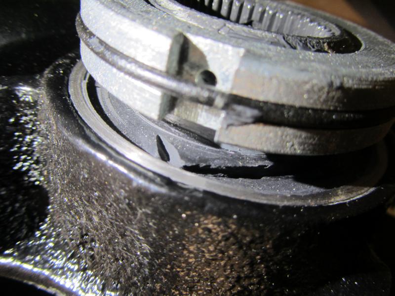

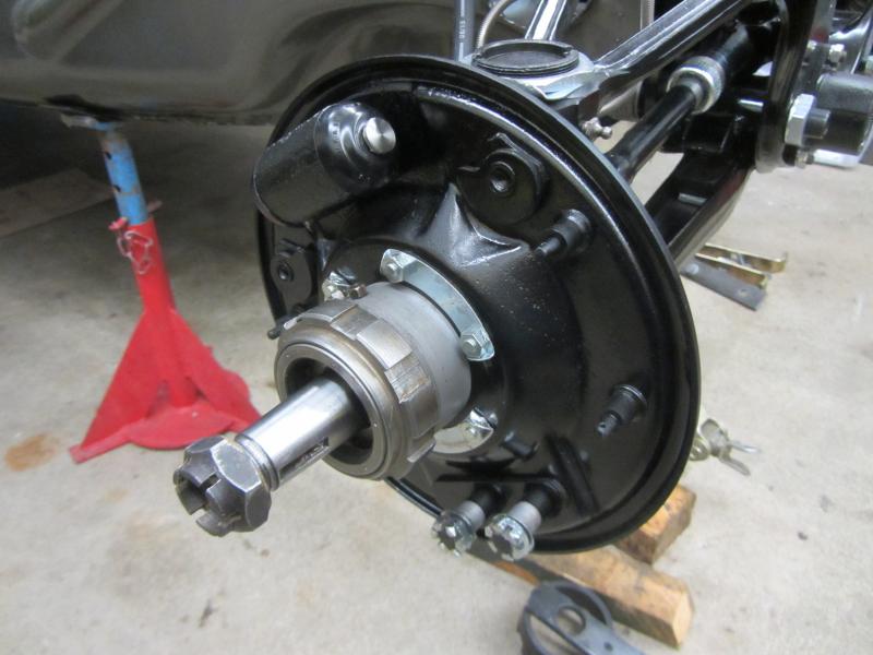

Un petit coup de pâte à roder sur les cônes du tambour gauche et un contrôle des portées. La portée du grand cône doit être prépondérante.
Tr 19.jpg [ 49.56 Kio | Vu 33466 fois ]
Voilà on remonte l'écrou de blocage du roulement et c'est terminé.
Tr 20.jpg [ 55.55 Kio | Vu 33509 fois ]

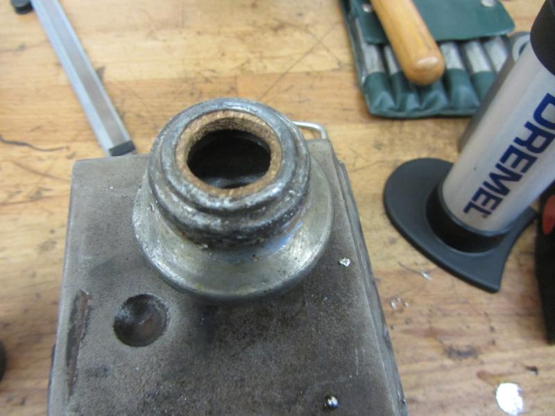

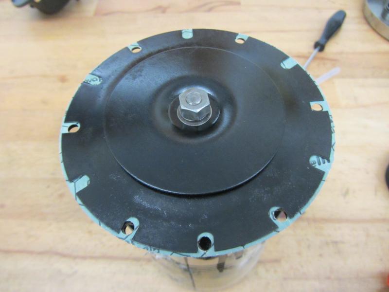

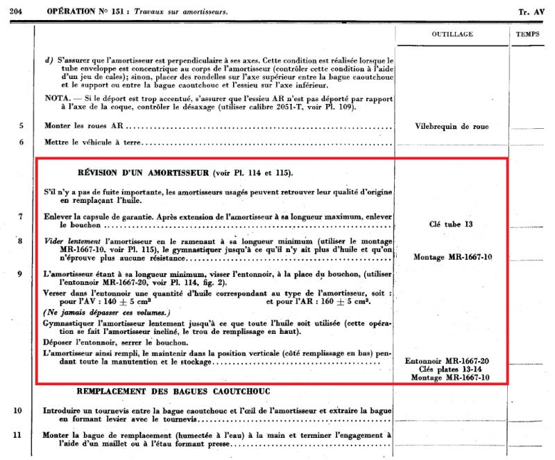

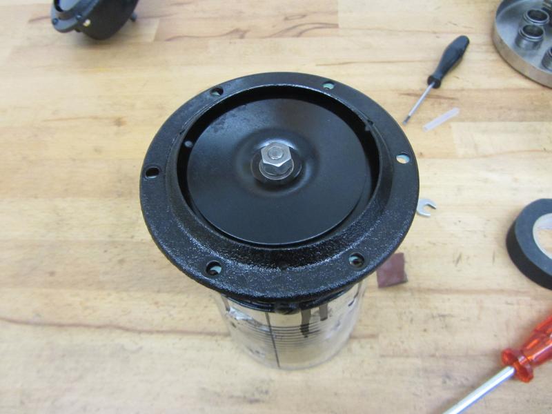

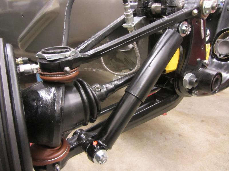

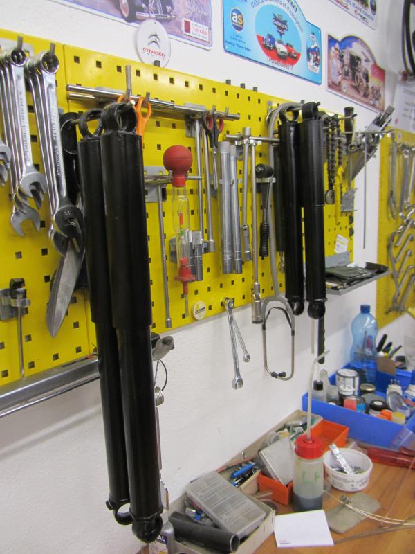

Révision des amortisseurs Spicer
Les amortisseurs Av. sont ceux qui étaient sur la voiture, est ce que se sont ceux montés à Javel ? Peut-être, nul ne peut répondre mais l'obsolescence programmé n'était pas dans le cahier des charges de nos Tractions.
A l'arrière il y avait des Allinquant dégoulinants d'huile et aussi libres qu'une pompe à vélo, ils sont partis à la benne. J'ai pu récupérer 2 amortisseurs sur un essieu Ar de 11AL, bien rouillés d'aspect mais absolument secs.

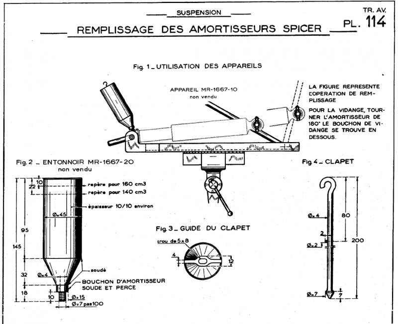

Me référant au DR OP-151 je lis : S'il n'y a pas de fuite importante, les amortisseurs usagés peuvent retrouver leur qualité d'origine en remplaçant l'huile.

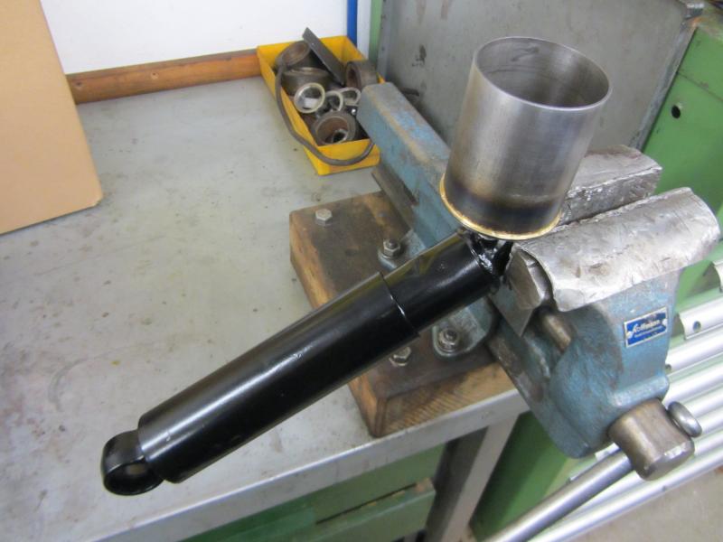

Donc pourquoi ne pas essayer, un bon coup de sablage puis peinture et ils ressemblent déjà à des neufs.

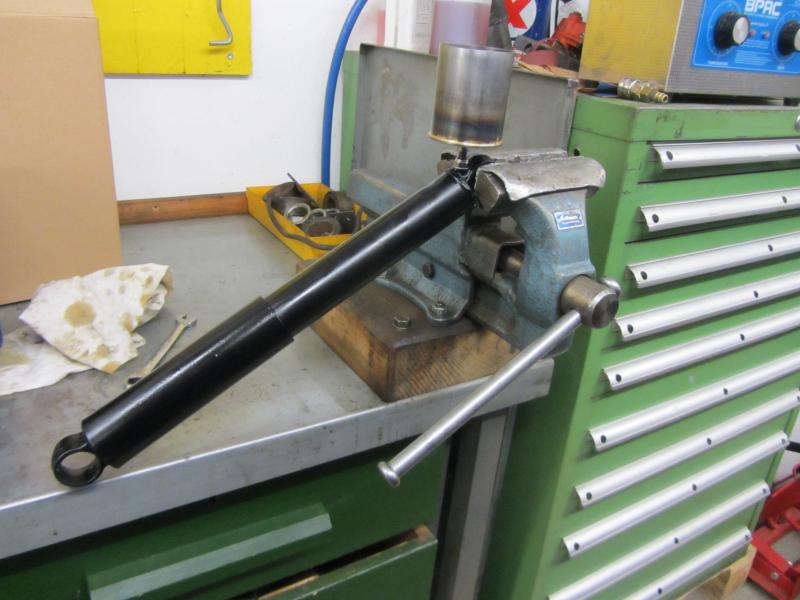

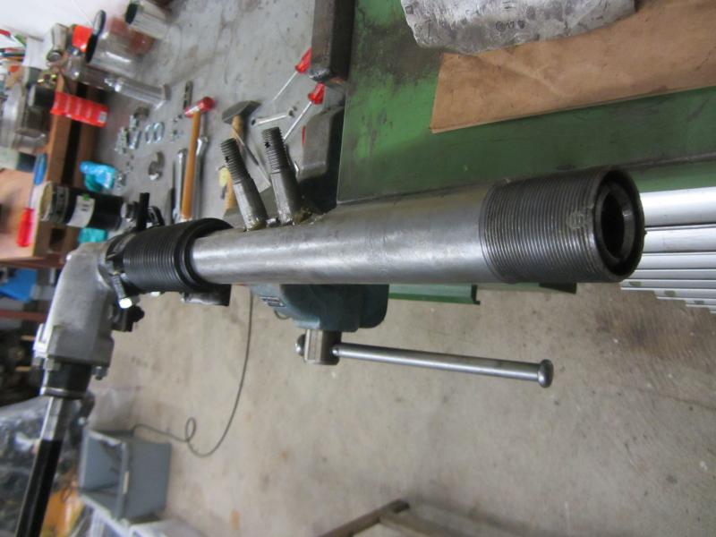

Cela implique de se fabriquer un petit entonnoir et un posage pour manoeuvrer l'amortisseur. Je me suis passé du posage mais après ça plus besoin d'aller au fitness, c'est très dur.
Encore une chose, les amortisseurs Spicer montés sur les Tractions sont des simple effet, ils n'amortissent qu'en détente et son très durs.
OP-151.jpg [ 102.72 Kio | Vu 33254 fois ]
PL-114.jpg [ 71.17 Kio | Vu 33132 fois ]

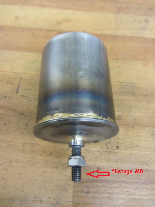

Contrairement à ce qui est indiqué sur le plan, les bouchons sont en M8

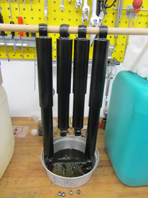

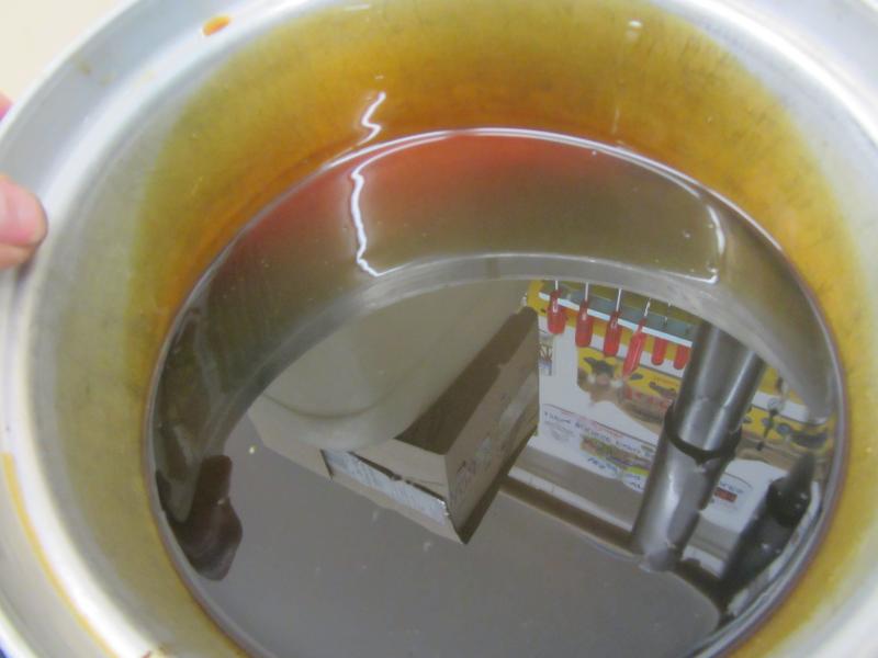

Vidanger complètement les amortisseurs, manoeuvrer plusieurs fois. Ils sont restés 2 jours à égoutter.
Amt 2.jpg [ 57.22 Kio | Vu 33322 fois ]
Je ne sais pas si l'huile s'épaissit avec les années, mais celle-ci ressemble plutôt à une SAE 240.
Amt 3.jpg [ 38 Kio | Vu 33040 fois ]

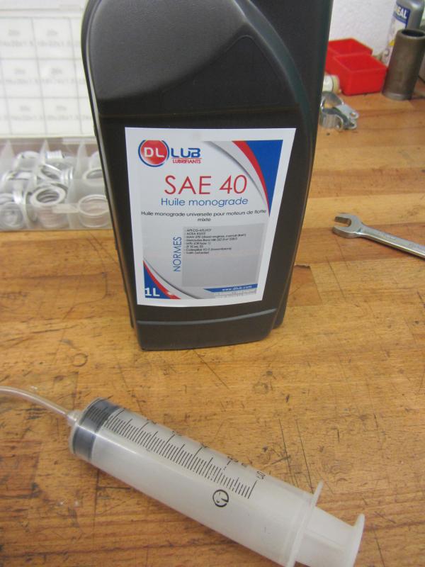

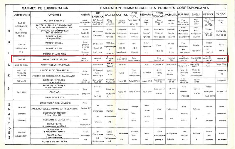

L'huile préconisée pour les amortisseurs Spicer est une huile moteur SAE 40
Amt 4.jpg [ 90.27 Kio | Vu 33484 fois ]
Donc un litre d'huile suffit amplement pour 4 unités, 140 cc pour les avants et 160 cc pour les arrières.
Amt 5.jpg [ 58.75 Kio | Vu 33230 fois ]

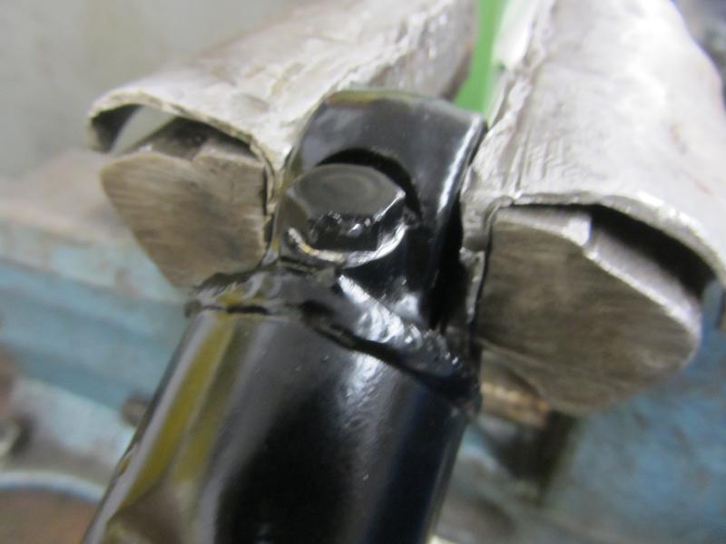

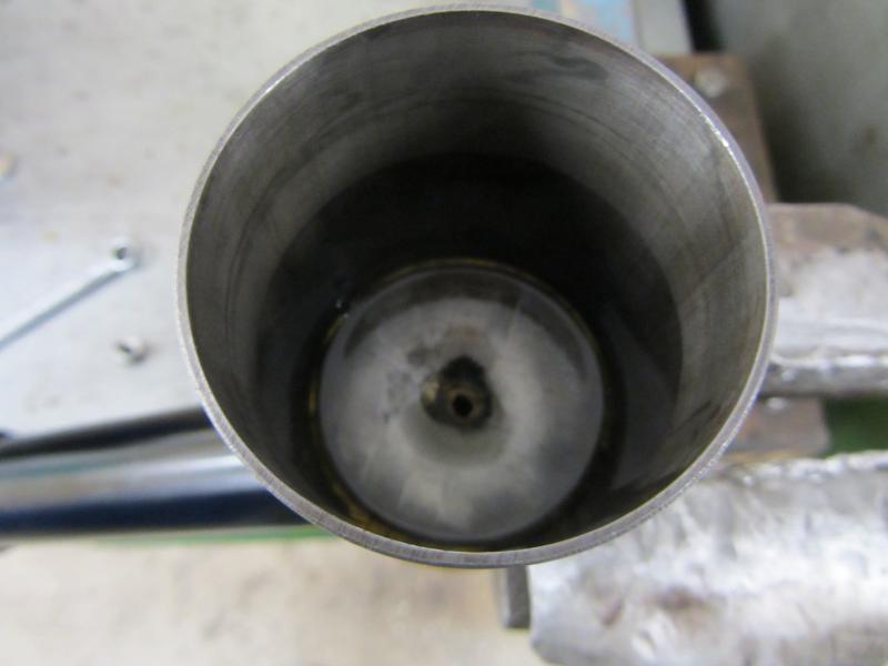

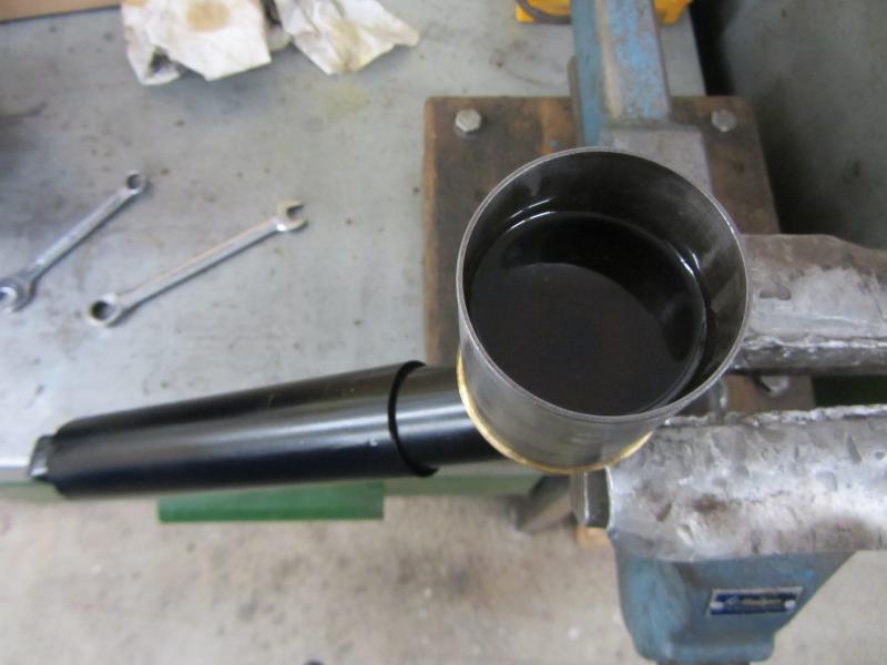

Installer fermement le bestiau dans un étau, pousser la tige en butée et installer l'entonnoir
Amt 6.jpg [ 49.69 Kio | Vu 33136 fois ]
Verser la quantité d'huile requise et manoeuvrer l'amortisseur jusqu'à plus soif.
Amt 7.jpg [ 41.16 Kio | Vu 33241 fois ]

Il faut maintenant manoeuvrer plusieurs fois l'amortisseur verticalement, butée à butée, bouchon vers le bas jusqu'à ce que l'air soit bien purgé. C'est très dur en détente ! Le stocker ensuite verticalement jusqu'à la pose sur la voiture.
Amt 11.jpg [ 75.45 Kio | Vu 33104 fois ]

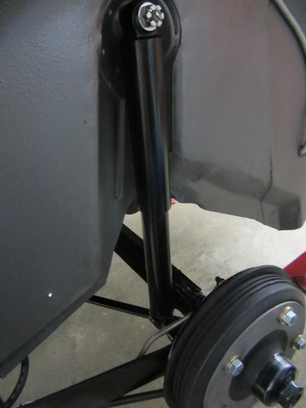

Remontage sur le train avant avec des diabolos neufs.
Amt 12.jpg [ 63.72 Kio | Vu 33265 fois ]
Et sur le train arrière après la dépose des piges MR-3338.
Amt 13.jpg [ 41.59 Kio | Vu 33128 fois ]
Amt 14.jpg [ 38.22 Kio | Vu 33047 fois ]

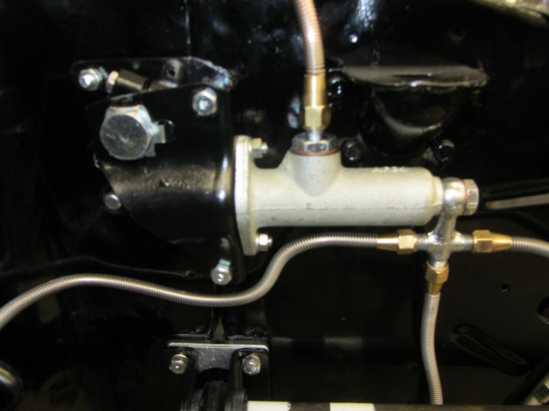

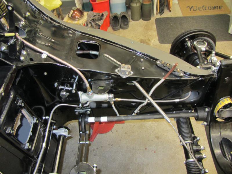

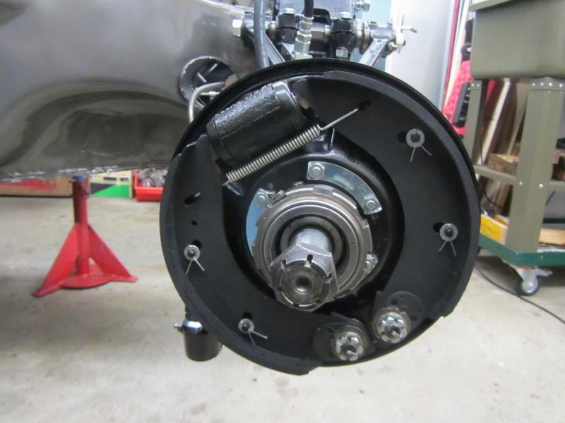

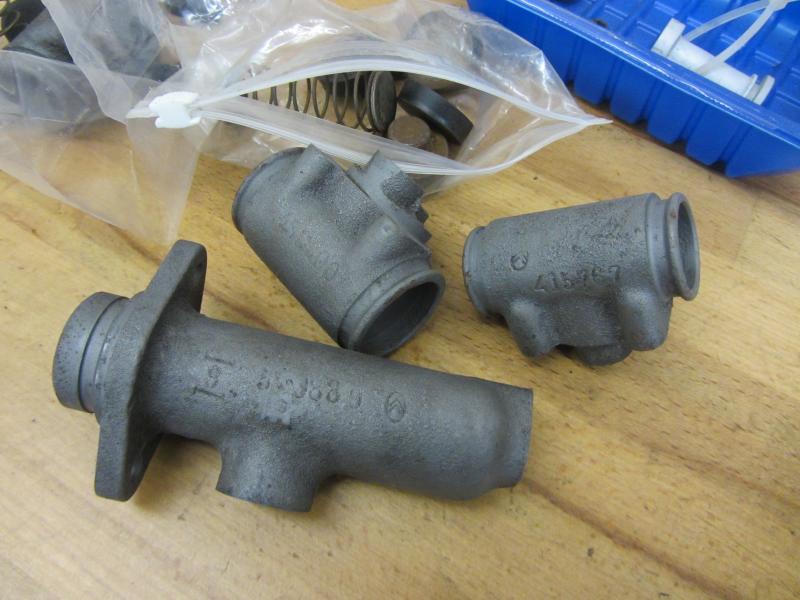

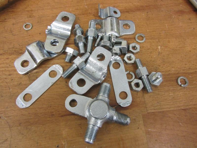

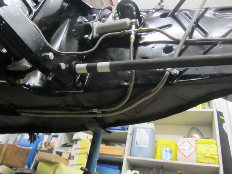

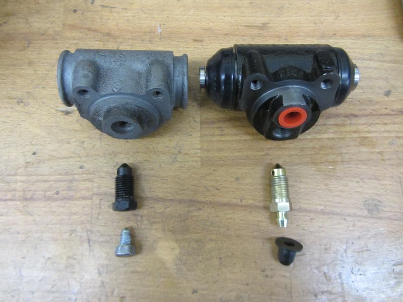

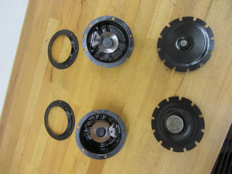

Révision du système de freinage
Je n'avais pas parlé des freins qui bien entendu ont été revus avec toute l'attention nécessaire.
Le quart de siècle d'immobilisation de la voiture a particulièrement mis à mal tout le système de freinage. Le gros truc a été la dépose des tambours qui étaient immobilisés par les garnitures gonflées de Lockheed.
Il a fallu beaucoup de persévérance pour démonter sans rien casser.
Tous les éléments du système hydrauliques sont encore estampillés du double chevron, malheureusement rien n'est récupérable. La rouille a fait son oeuvre.
Fre 1.jpg [ 61.49 Kio | Vu 33171 fois ]
Les flexibles sont bien entendu des éléments à remplacer dans tous les cas.
Fre 2.jpg [ 54.16 Kio | Vu 32994 fois ]
Les nouveaux cylindres comparés aux anciens.
Fre 3.jpg [ 58.52 Kio | Vu 33007 fois ]

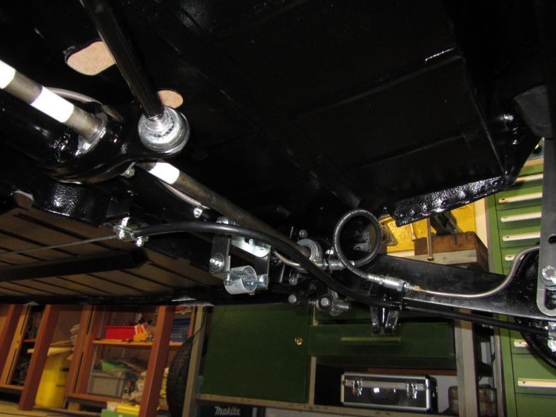

Remplacement des toutes les conduites, flexibles et câbles de frein-à-main. La conduite d'essence est aussi remplacée.
Fre 5.jpg [ 56.4 Kio | Vu 32858 fois ]
Fre 6.jpg [ 59.67 Kio | Vu 32897 fois ]

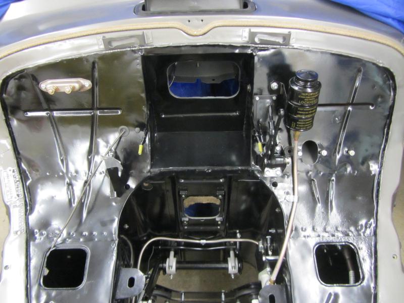

Réservoir de Lockheed, conduites, maître-cylindre, palonnier de frein-à-main.
Fre 7.jpg [ 68.57 Kio | Vu 33059 fois ]
Fre 8.jpg [ 37.86 Kio | Vu 32808 fois ]
Fre 9.jpg [ 80.57 Kio | Vu 32978 fois ]
Fre 10.jpg [ 67.06 Kio | Vu 32858 fois ]

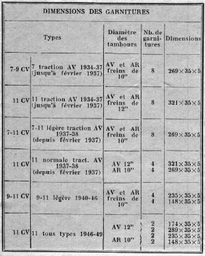

Les tambours ont du être rectifiés car trop contaminés par le vieux Lockheed et la corrosion. Bien entendu toutes les garnitures sont neuves.
Elles sont sur ces modèles toutes de la même longueur, malgré les cylindres symétriques. C'était comme ça lors du démontage, j'ai refait à l'identique.
Fre 15.jpg [ 28.72 Kio | Vu 33121 fois ]
Aperçu des freins arrières.
Fre 11.jpg [ 59.16 Kio | Vu 33093 fois ]
Fre 13.jpg [ 56.85 Kio | Vu 32996 fois ]
Et de freins avants avec le serrage des tambours à 30 m/daN.
Fre 12.jpg [ 52.32 Kio | Vu 32985 fois ]
Fre 14.jpg [ 59.64 Kio | Vu 33092 fois ]
Petite anecdote, tous les roulements de roue de cette Traction sont estampillés du double chevron et sont encore en parfait état, sans jeu, sans corrosion.
A suivre ....

Bon un mois a passé sans rien poster mais je n'ai pas chômé pour autant. Je ne suis pas non plus accro de l'APN, souvent j'oublie de faire les photos ou j'ai les mains sales, dès fois très sales voilà pourquoi il n'y a que très peu de photos du démontage. :lol:
Révision de la crémaillère de direction
Encore une fois, surtout du nettoyage ..... sans photos. Quelques une du remontage, pas évident avec les mains pleine de graisse.
J'ai du remplacer une rotule de crémaillère, la tôle coulissante, l'écrou de réglage des noix, la bague en caoutchouc de la colonne et bien entendu les soufflets.
Dir 1.jpg [ 52.53 Kio | Vu 30572 fois ]
Dir 2.jpg [ 51.24 Kio | Vu 30566 fois ]
Pour passer la bague caoutchouc par dessus celle du Neiman c'était assez sportif, même avec de la vaseline.
Dir 3.jpg [ 44.27 Kio | Vu 30415 fois ]
On trouve encore de bonnes pièces de qualité !
Dir 4.jpg [ 47.29 Kio | Vu 30470 fois ]
Dir 5.jpg [ 53.23 Kio | Vu 30596 fois ]

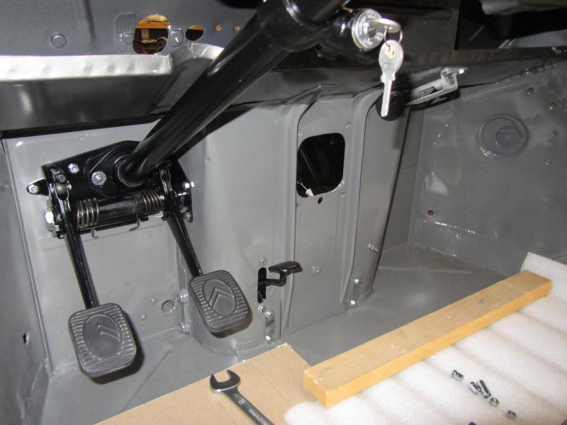

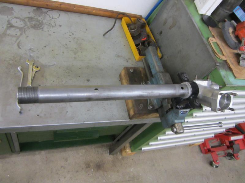

Repose sur la caisse, c'est d'ailleurs le premier organe que j'ai reposé, après le pédalier.
Dir 6.jpg [ 58.75 Kio | Vu 30455 fois ]
Remontage du tube de direction avec un Neiman neuf, l'ancien n'avait plus de clé.
Dir 7.jpg [ 51.39 Kio | Vu 30600 fois ]
Dir 8.jpg [ 59.08 Kio | Vu 30714 fois ]

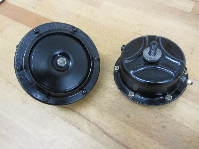

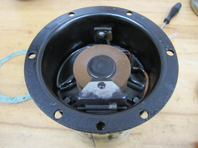

Quelques petits travaux électriques, la qualité des composants est exceptionnelle ! Tout se révise facilement.
Les avertisseurs sont indestructibles, un peu corrodés à l'extérieur mais neufs à l'intérieur. Un petit coup de sablage fin, peinture, nettoyage des contacts et c'est reparti.
Elec 1.jpg [ 54.63 Kio | Vu 30496 fois ]
Elec 2.jpg [ 59.1 Kio | Vu 30553 fois ]
Elec 3.jpg [ 46.37 Kio | Vu 30533 fois ]
Elec 4.jpg [ 38.12 Kio | Vu 30436 fois ]
Elec 5.jpg [ 49.76 Kio | Vu 30593 fois ]
Elec 6.jpg [ 55.8 Kio | Vu 30602 fois ]
