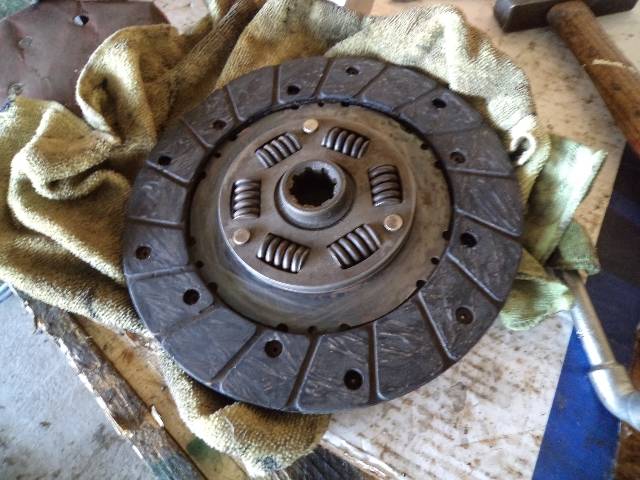

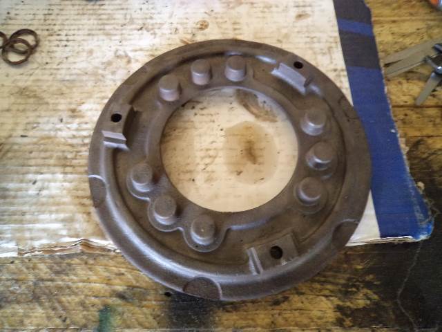

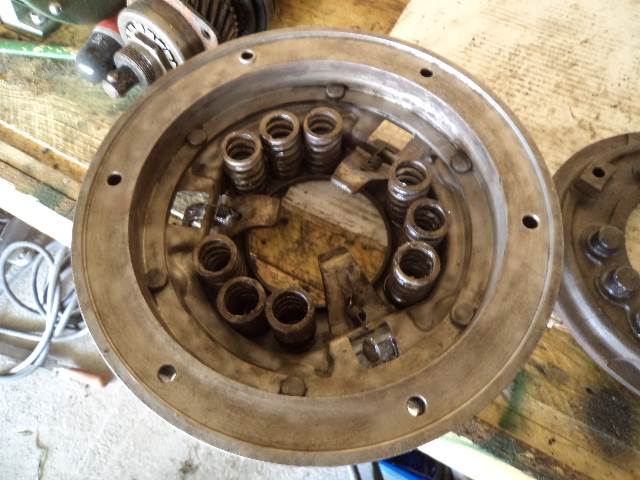

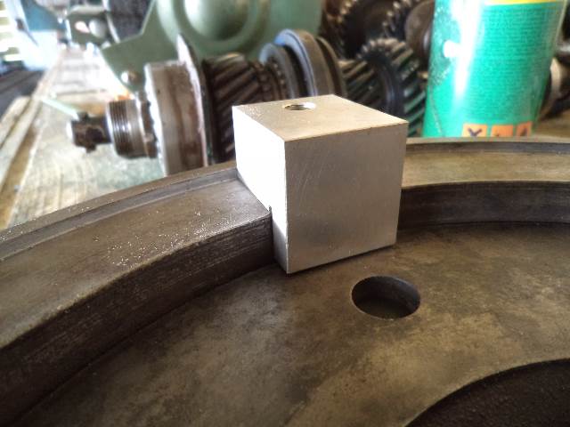

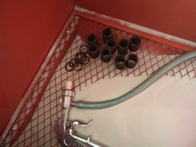

Sablage de l’embrayage CITROEN que je vais remonter
Petit graissage de toutes les pièces en mouvements

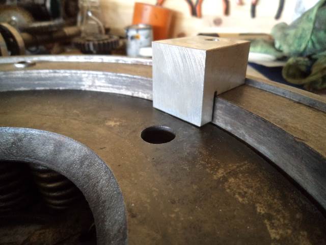

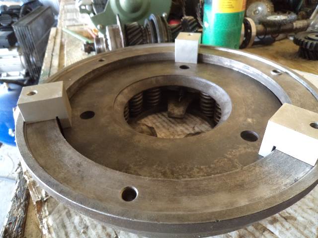

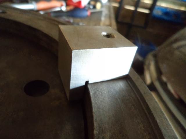

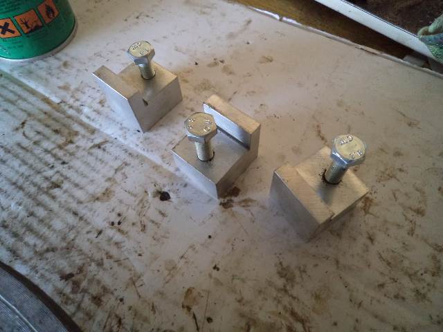

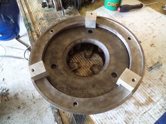

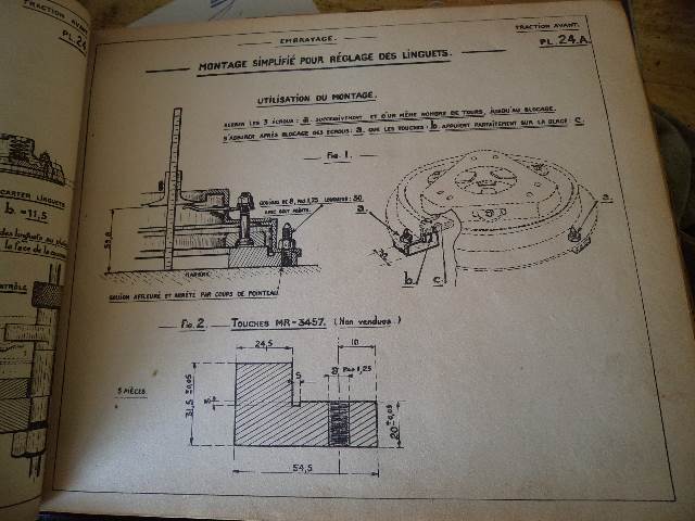

Les cales vont entrer en action

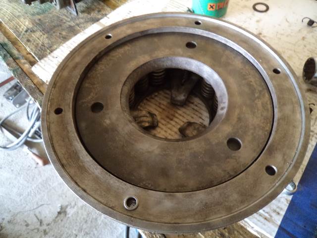

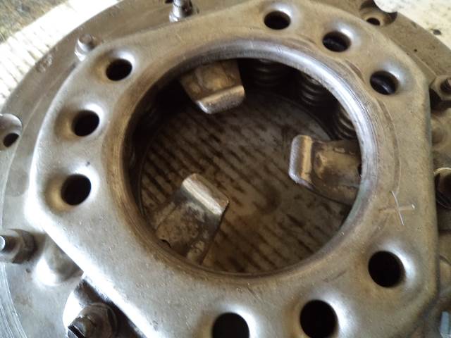

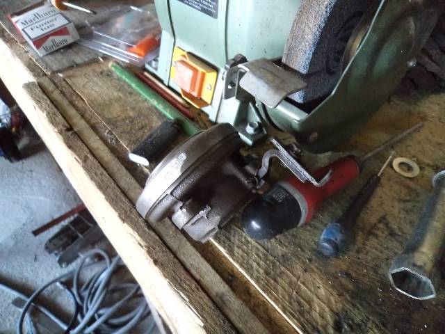

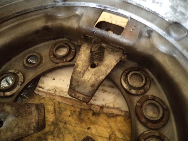

Je fais remonter le plateau par les vis de réglages des linguets
Les linguets remontes
Le plateau est bien remonté, je peux visser les cales 8)
On voit ici le jeu

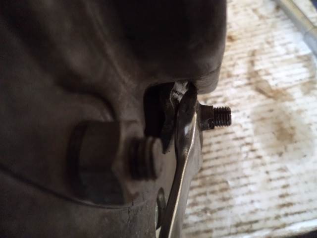

A l’aide du même réglage de linguets, je desserre l’écrou pour poser le plateau sur les cales

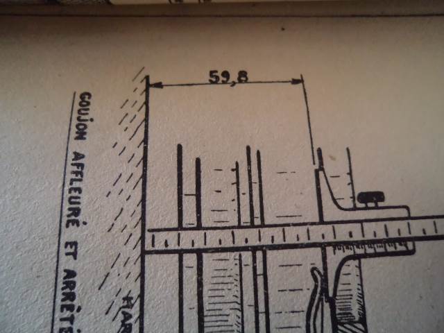

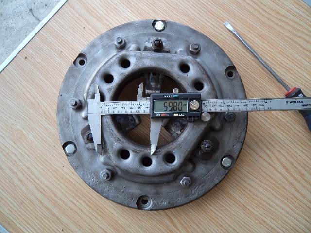

Maintenant il faut mesurer le jeu des linguets pour avoir 59.8

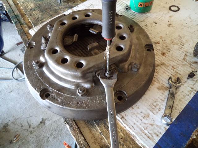

Il faut desserrer les 3 écrous pour arriver au jeu comme ici sur les 3 linguets
Je fais travailler les linguets avant la mesure
Je règle à la bonne côte et je joue avec les vis pour avoir la bonne côte pas facile de prendre des photos sur certaines étapes

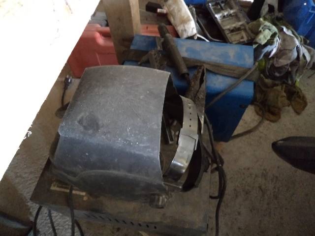

Démontages des cales et pour être peinard, je sors ça

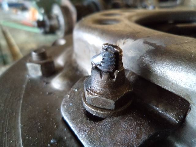

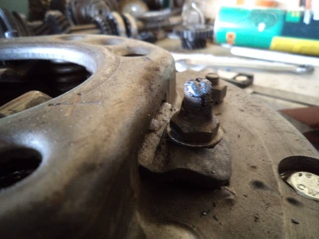

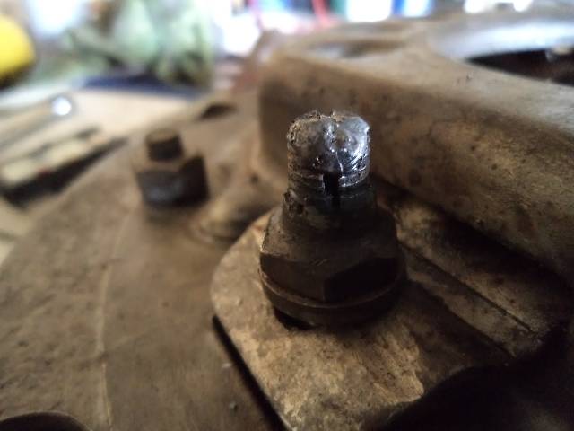

Un coup d’arc sur les 3 écrous ça ne bougera plus :D

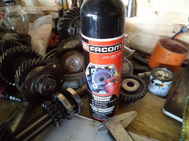

Un coup de dégraissant et c’est bon

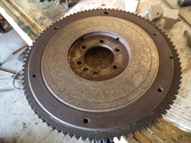

Le disque nettoyé

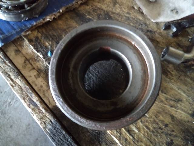

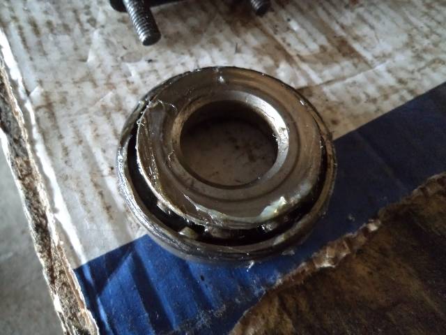

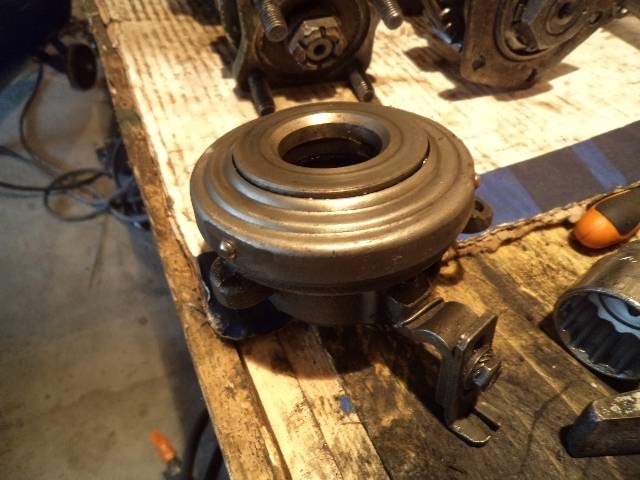

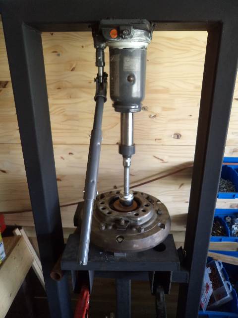

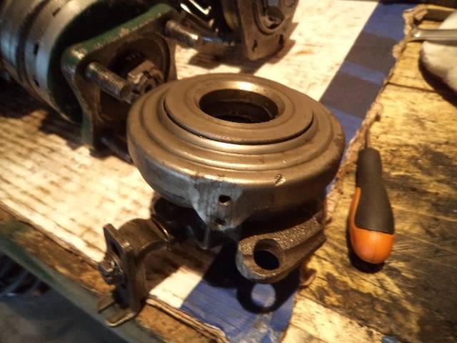

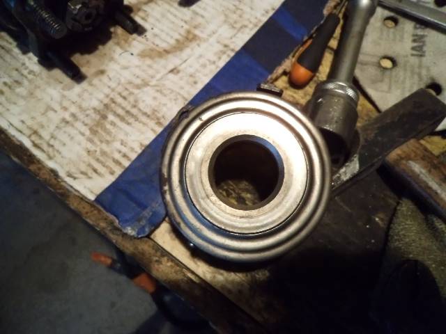

J’attaque la butée :shock:

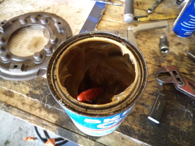

Graissage du roulement

Oh là-là... t'as soudé les écrous ?
Tu feras comment la prochaine fois ? Tu changes tout le bazar ?
Bon enfin... il ne va pas s'user, tu roules au diaphragme... :wink:
je pense que s'il l'a réglé, c'est pour le remonter.
Effectivement radical la méthode. plutot du genre:
''Moi, quand on m'en fait trop, je correctionne plus : je dynamite, je disperse, je ventile !''( Raoul Volfoni, les tontons Flingueurs )
Moi j'aurais commencé par le Loctite BlocPress mais bon!
MessagePosté: Jeu 22 Mai, 2014- 11:08
Bon effectivement la méthode est radicale mais au moins ça ne se dérèglera plus et puis la visserie ça vaut pratiquement rien et je ne compte pas le remplacer tous les week-end :D avec le recul c'est ça quant on est pressé j'aurais coupé la partie haute de l'écrou celle que l'on frappe pour freiner et j'aurais mis un contre écrou fin et plus de problème :shock:
Finalement je vais remonter l'origine c'est pour cette raison que je ne rigole pas avec les réglages :D
