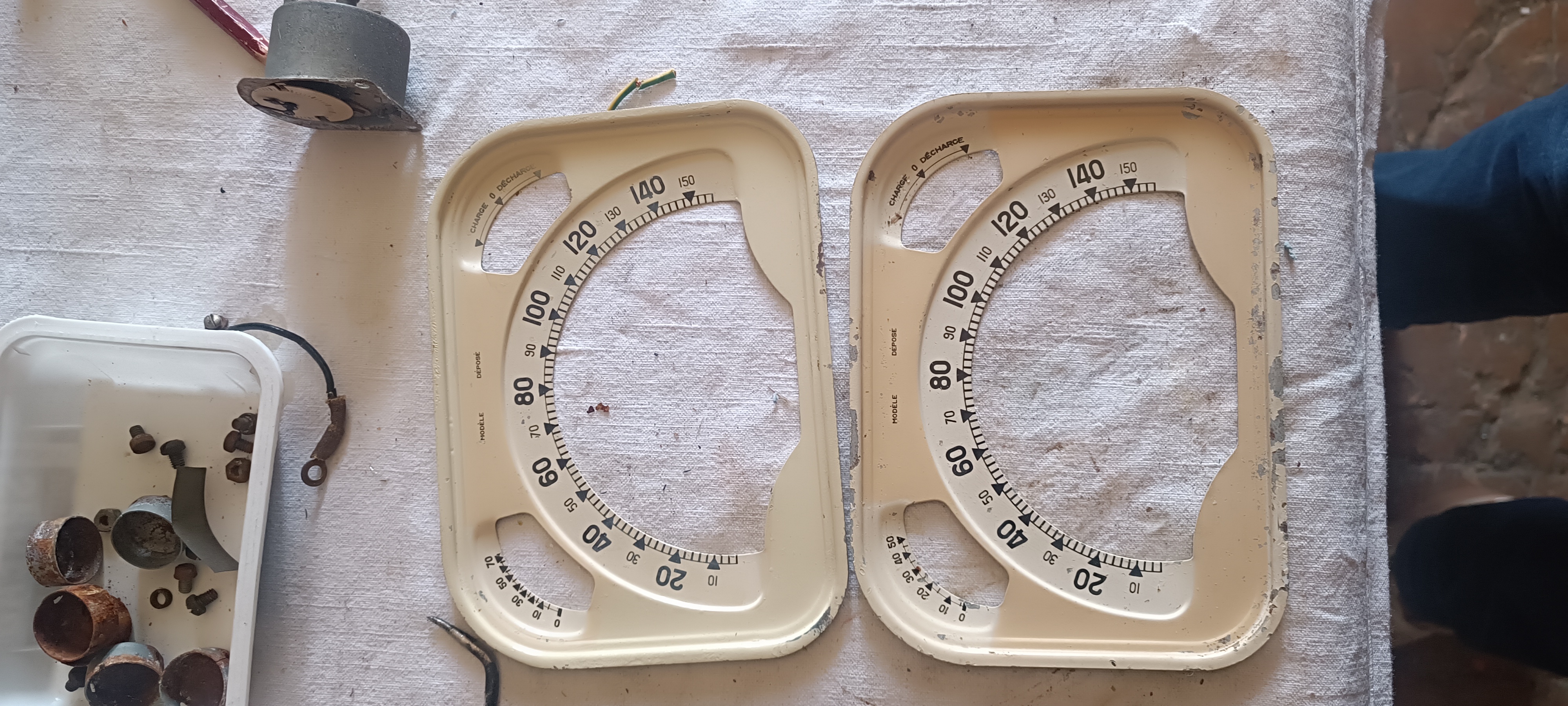

Je suis en train de restauré un compteur Ivoire avec la montre, mais j'ai 3 fonds différents avec 3 capacités différente : 40,50 & 70 litres, je voudrais donc mettre le modèle correspondant, même si il n'est pas de l'année modèle de ma 11.

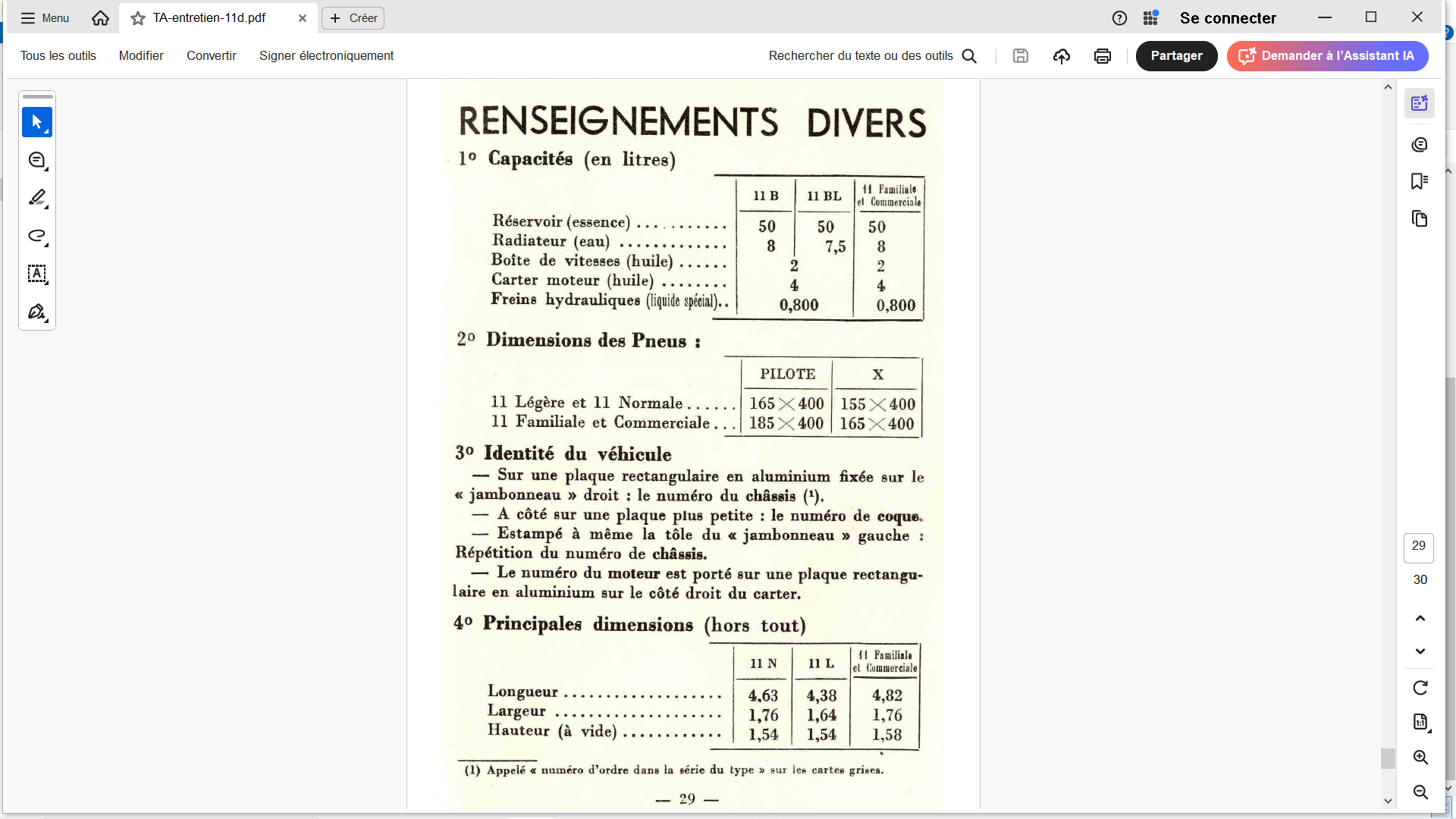

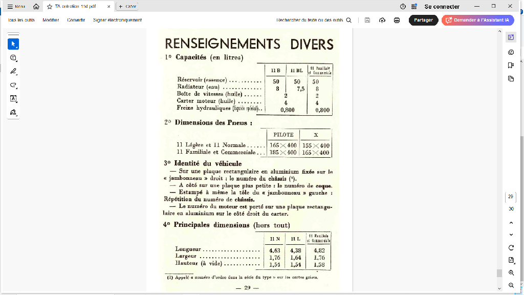

Paradoxalement et contrairement aux T.A. 7 et 11L de 1934 jusqu'à courant 1952 lors du changement de malle, la capacité du réservoir d'une 11BL malle bombée est identique à celle d'une 11B, soit 50 litres.
Extrait de la notice 11D, mais c'est pareil pour une BL perfo post 1952.

Super! merci pour vos précisions..
Du coup, sur quel modèle va le fond de compteur qui est gradué jusqu'à 70L ?

Le cadran jaune gradué à 70 litres ( 75 litres en réalité comme l'indique la petite flèche après le nombre 70 ) d'essence correspond aux 15 six de 1950-51, après le compteur noir de 1949 et avant celui de 1952 qui est gris.

merci; et celui gradué jusqu'à 50L , sur quel modèle?

La réponse est évidente, 50 Litres = 11B, puisque 45 Litres = 11BL et 75 Litres = 15 six, pour les compteurs noirs et les compteurs crème.
