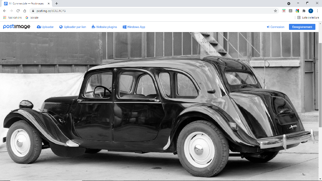

Bonjour, je pose une autre question, j'ai 2 trous partiellement rebouchés sur le capot de la malle arrière, peut-être correspondent-ils à la fixation du logo CITROËN, ils sont séparés de 153mm à l'horizontale, est-ce que les logos vendus actuellement respectent cet écartement?
 Sujet du message: Re: ma traction b11 B 1954
MessagePosté: Ven 19 Déc, 2025- 12:46
Messages: 654
Ce sont vraisemblablement les percements d'un ancien F en acier chromé placé sur la malle arrière.
Il n'y a pas de logo Citroën sur les malles bombées, ni les autres d'ailleurs.

merci Yves pour cette précision, je peux donc refermer ces trous.
