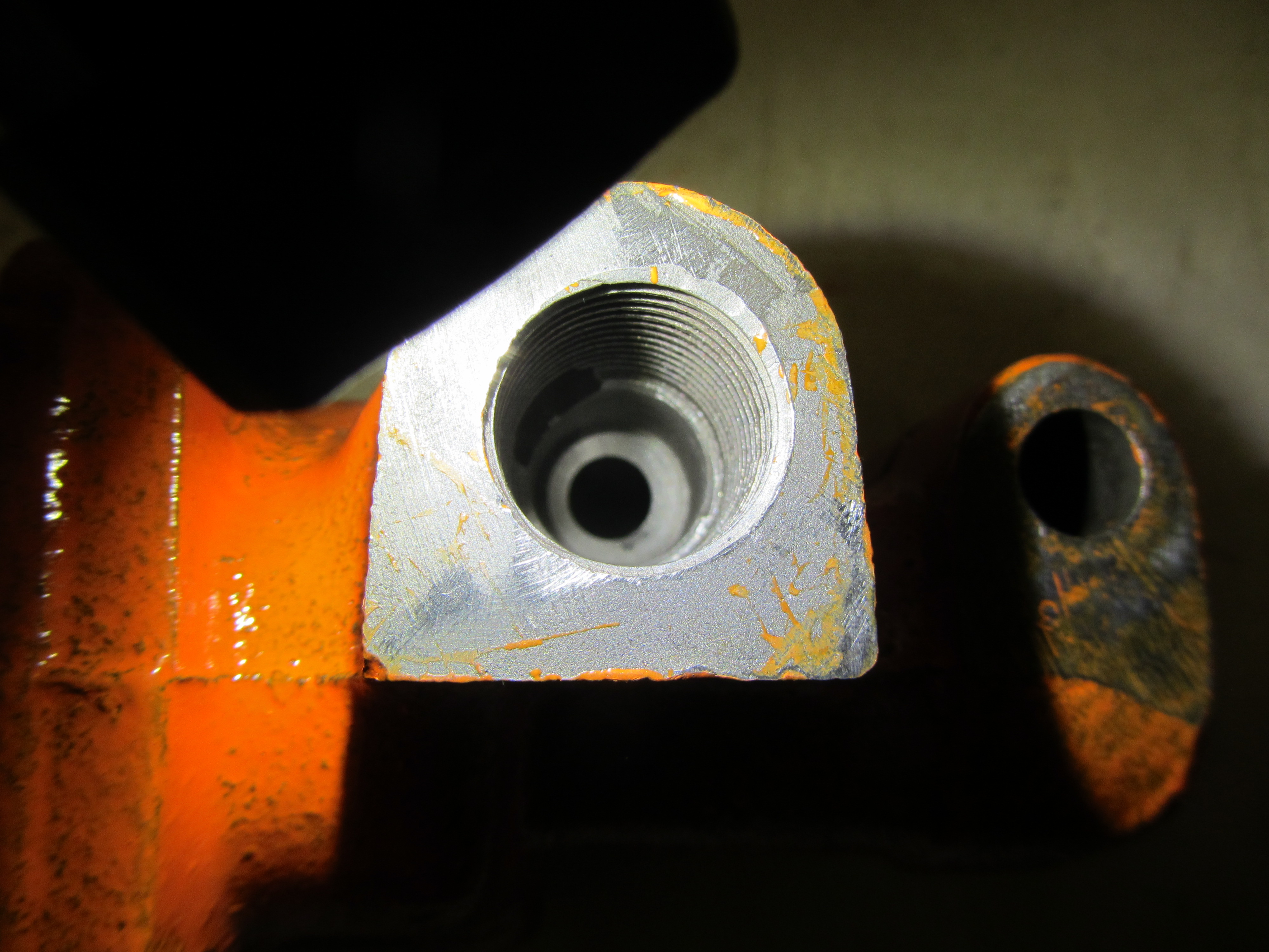

Sur ma pompe à huile, comme beaucoup d'autres apparemment, le siège de la portée de la bille
de décharge est assez déformé .
Avec quoi ou comment le rectifier ? Je crois que c'est un cône et pas un "arrondi" comme la bille .
Merci de vos réponses

C'est un problème récurrent sur les anciennes pompes, la bille ovalise le siège et celui-ci n'est plus étanche.
On peut rattraper, comme ci-dessous, en rectifiant avec une fraise à 90° mais l'opération est délicate, il faut être parfaitement aligné sur une machine 3 axes, mais on travaille un peu à l'aveugle.
IMG_0733.JPG [ 2.05 Mio | Vu 259 fois ]
Si c'est réussi, le logement est parfaitement étanche à l'essence seulement avec le poids de la bille.
La solution la plus simple est de monter un corps de pompe réf. 457.377 avec piston de décharge, beaucoup plus fiable.
Ou il y a encore la solution de transformer le corps de pompe en ajoutant une soupape externe, voir ici : https://www.cas-shop.com/fr/produit/val ... 1-8-3-bar/
