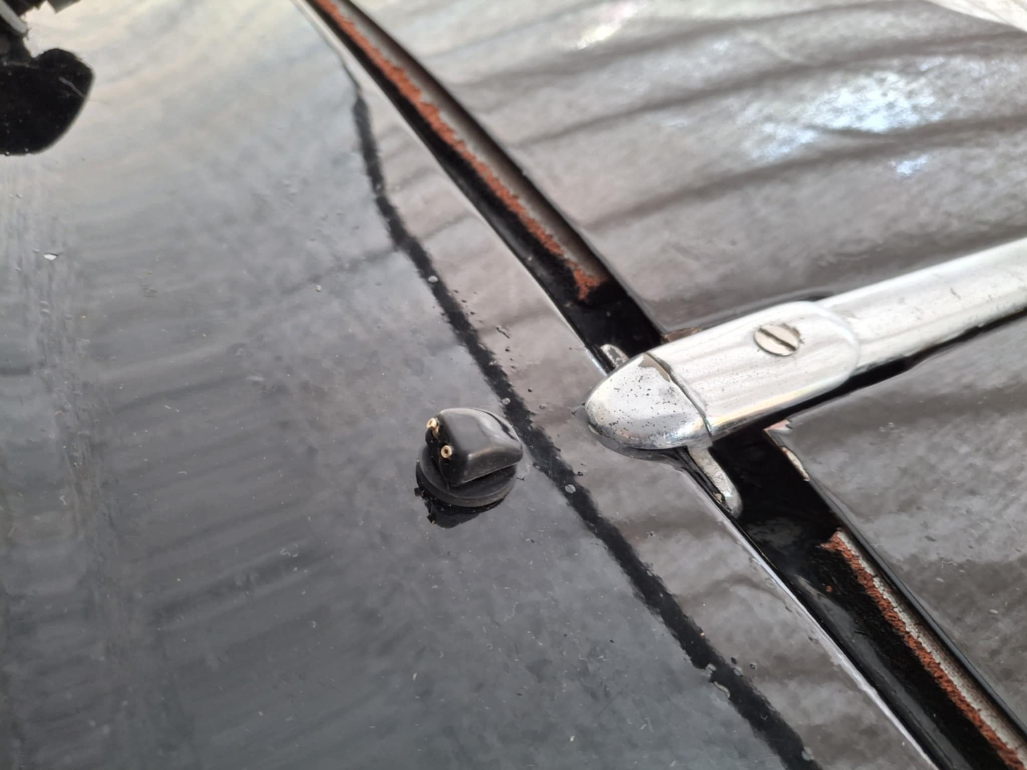

Mon TA a une grille d'aération coincée devant le pare-brise. Elle est posée sur son siège, a été mastiquée et repeinte, et le mécanisme a été démonté.
Le gicleur de lave-glace a été installé sur la grille. Le caoutchouc a durci avec le temps, et j'ai reçu un déluge de liquide lave-glace dans l'habitacle.
J'ai profité de mon enthousiasme pour le réglage du flotteur pour remplacer le gicleur.
J'en ai acheté deux car je compte réactiver la grille à long terme. Vu le temps d'attente pour le flotteur, cela risque de prendre un certain temps. :wink: :D

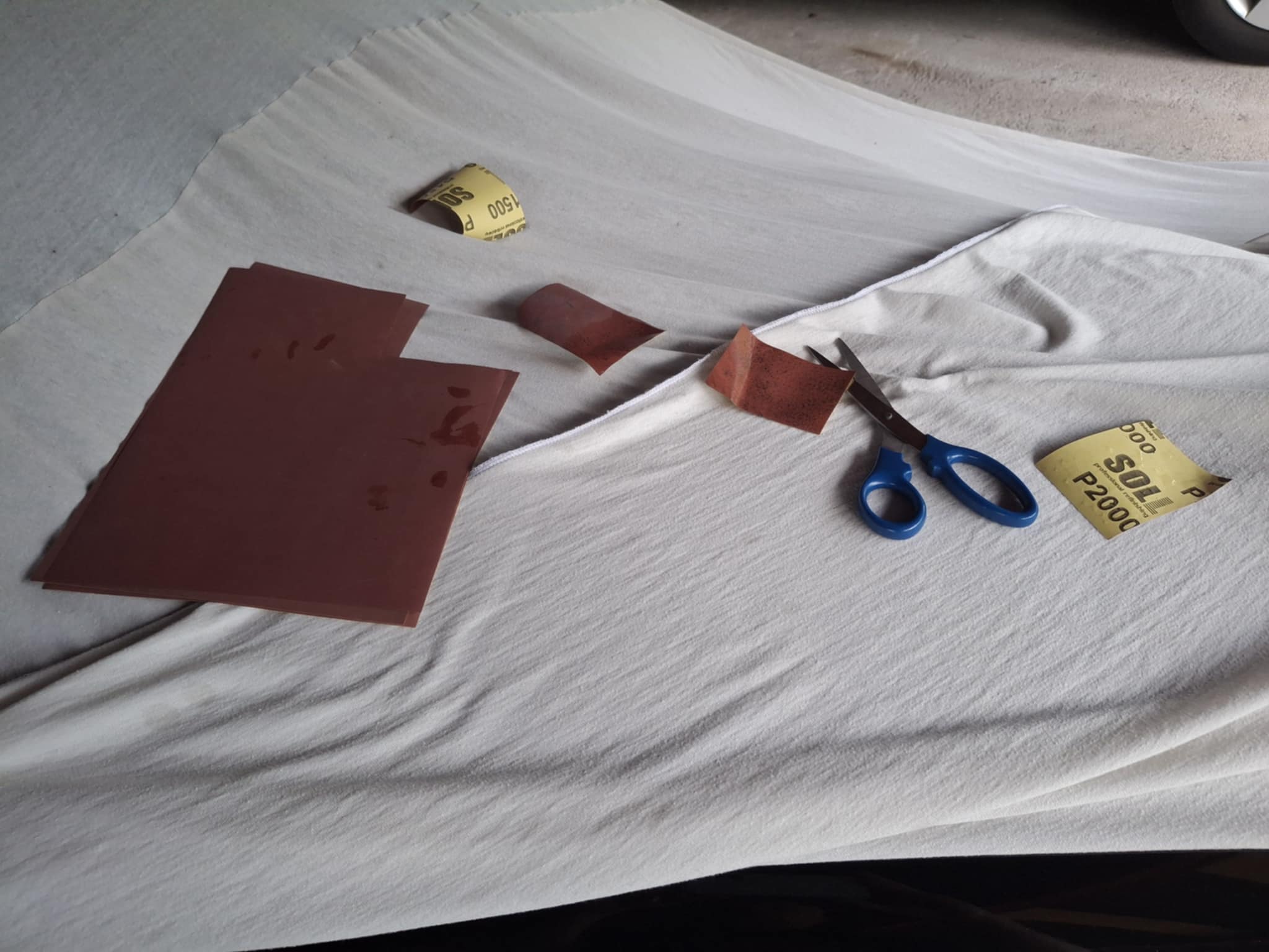

J'ai donc continué à étudier et à jouer pour obtenir la meilleure combinaison.
J'ai d'abord poncé à 1200, puis à 1500, puis à 2000 et enfin à 2500, le tout avec beaucoup d'eau. Le vendeur recommande de ne pas fendre le papier de verre, mais de le couper avec des ciseaux pointus. En cas de déchirure, les bords du papier de verre risquent de rayer à nouveau le vernis.
J'ai d'abord poncé à 600, mais ce n'est pas nécessaire ; cela peut même provoquer une rayure trop profonde. Ainsi, (d'après mon expérience et sur une peinture ordinaire), il est préférable de commencer à 1200, voire 1500, s'il n'y a pas de rayures profondes.
Je pense que cette procédure sera la plus efficace pour traiter les restes de peinture sur la voiture.

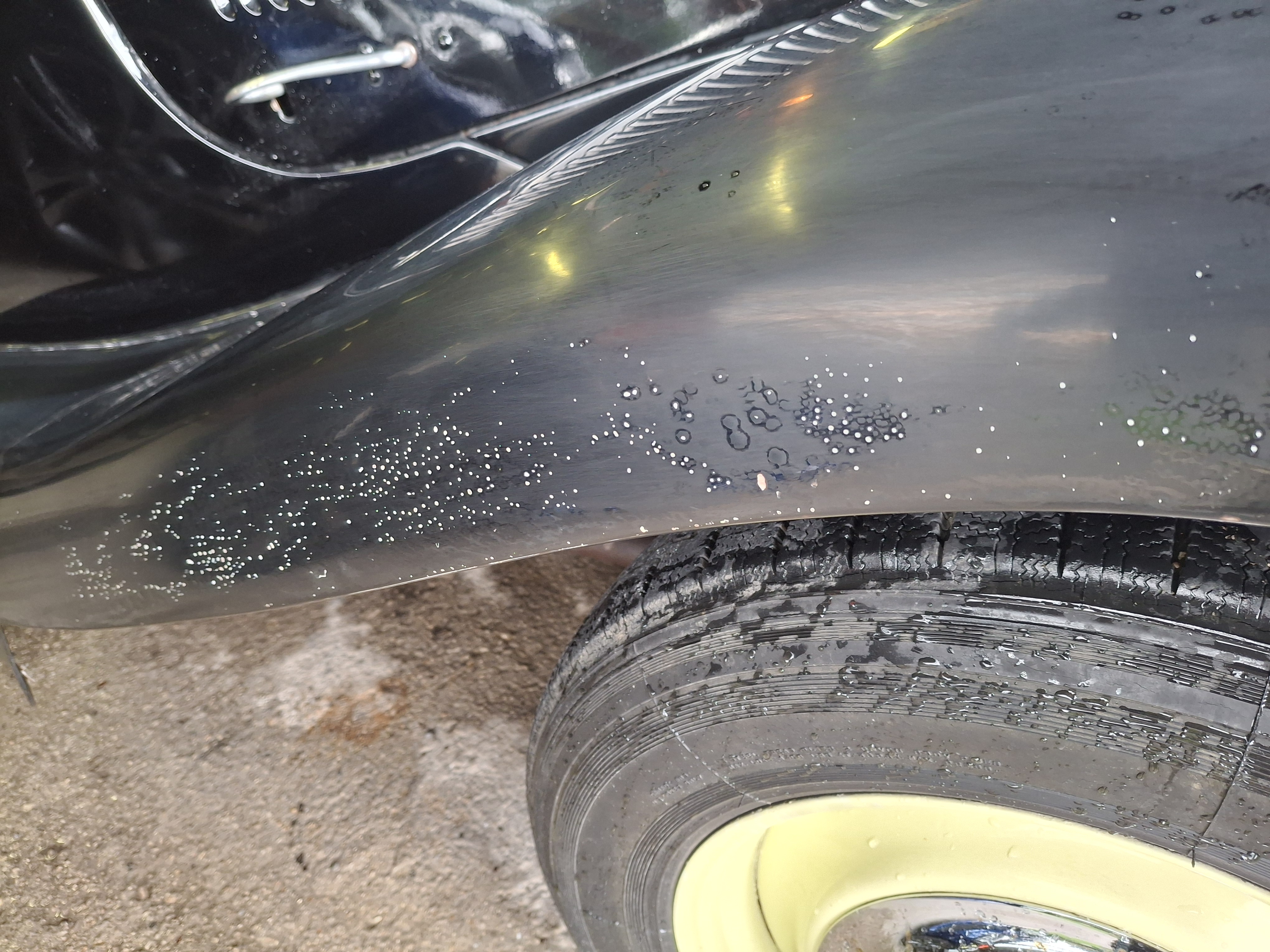

Et donc, après m'être exercé sur un morceau de garde-boue, j'ai continué le travail.
J'ai d'abord poncé tout le garde-boue. Malheureusement, il y avait beaucoup de points blancs au lieu de bulles.
Surtout sur le côté… aïe !
