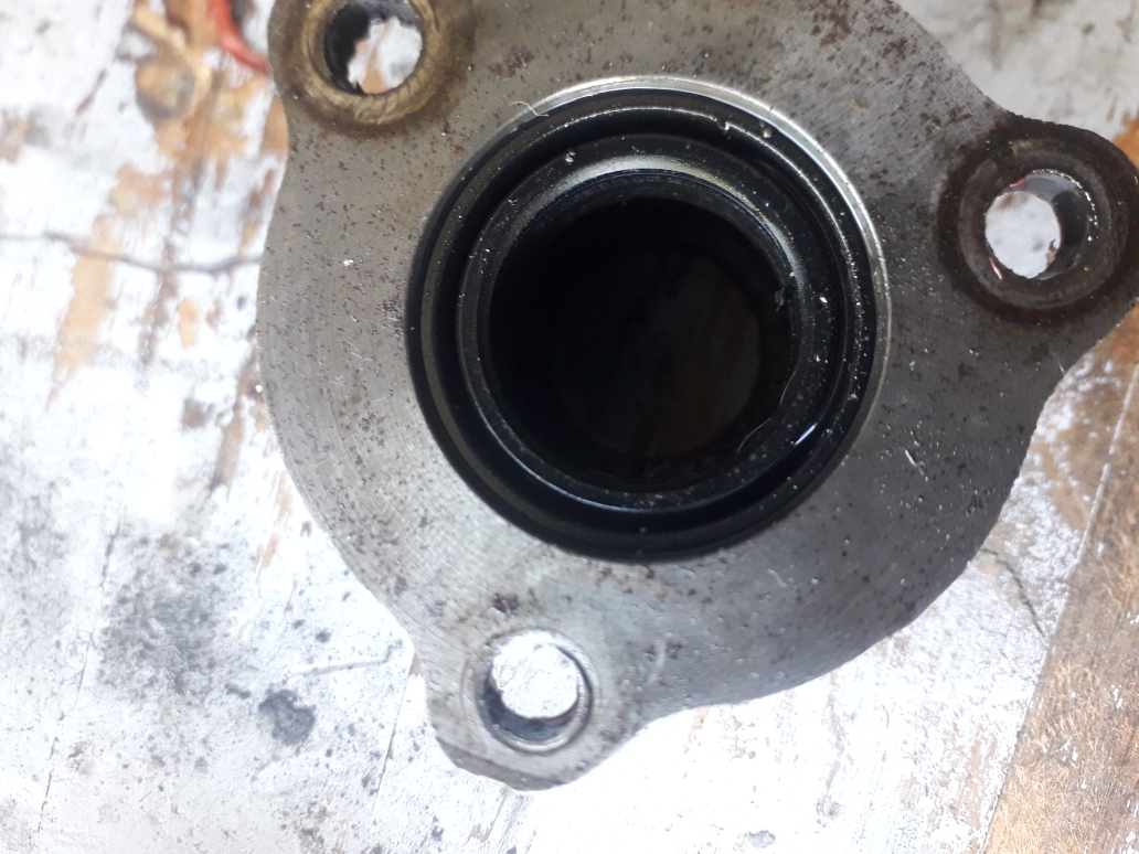

bonjour
je viens vers vous car j'ai une fuite sur ma boite de vitesse
entre le carter d'embrayage et le moyeu du support de butée à bille alés ref 452 327
La fuite n'est pas au niveau de l'arbre primaire (bien sec) mais au tour du moyeux et viens sur la buttée
je cherche chez les revendeurs de pièces et catalogue des pièces détachées mais ne trouve pas de joint ou autre
dois je mettre de l'hermétic ou loctite
en vous remerciant par avance pour votre aide
cordialement
20250709_110231.jpg [ 795.83 Kio | Vu 246 fois ]
20250709_110247.jpg [ 523.95 Kio | Vu 295 fois ]

Il n'y a pas de joint, il faut monter à l'Hermétic ou produit similaire, également sur le filetage des vis qui est traversant.

Merci pour votre réponse
je pense qu'il faut en faire de même pour la vis de buttée d'embrayage
