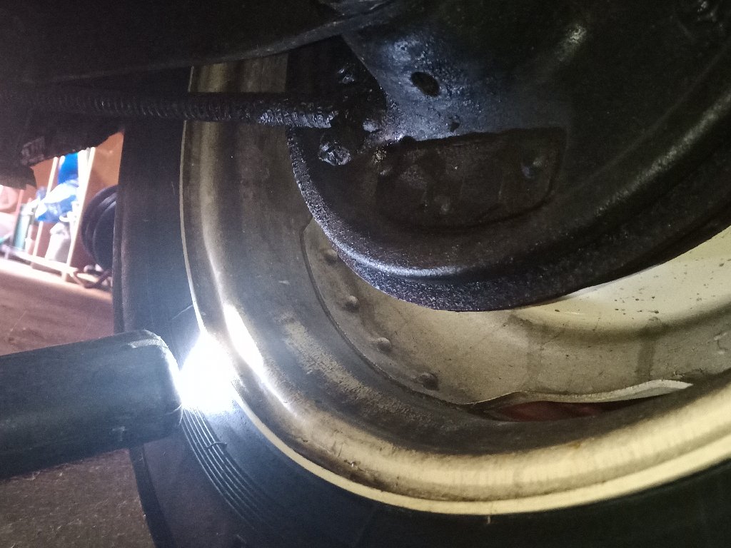

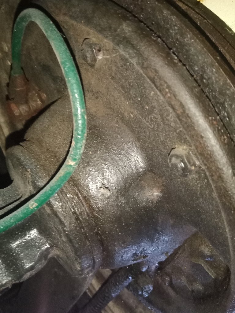

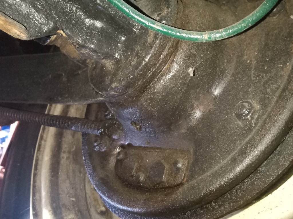

J'ai trouvé une tâche grasse à l'arrière droit, au niveau de la roue.
Je pense bien entendu à une fuite de lookeed.
Mais il n'y en a pas partout sur la flasque ou sur la jante, ni vraiment gras, il me semble que cela proviendrait du trou situé en dessous, juste à côté des excentriques inférieurs. Est-ce possible et peut être que cet orifice est conçu pour ça ?
Merci par avance de vos analyses et constats

S' il y a fuite il y a forcément perte de liquide, regarde le niveau, et à ta place je démonte ça va vite et je verifie depuis l'interieur ! C'est rapide et plus sécurisant. Bon boulot

La fuite doit être infime, car le niveau ne baisse guère ou alors après plusieurs mois ce sera plus flagrant...
Comme tu dis, je vais démonter et j'aviserais.
Au cas où je devrai changer les garnitures ou mâchoires, il me faudra un compas pour les centrer. Sais-tu si ceux en plastique rouge que l'on trouve sur lbc sont de bonne facture ou à oublier ?

De prime abord, il faut identifier ce qui a coulé. Le liquide de frein est soluble à l'eau, pas la graisse.
L'orifice situé au bas du flasque de frein sert à évacuer l'excédent de graisse de manière à ce qu'il ne coule pas dans le tambour.

Merci Marco pour cette précision. Je n'ai pas encore démonté mais j'ignorais que le liquide de frein était soluble à l'eau. Tout ce que je peux dire pour le moment, c'est que le peu que j'ai pu retrouver dans la gorge du bord de jante intérieur était de couleur jaunâtre, ce qui ne fait pas trop avancer le schmilblick. Le démontage parlera !
