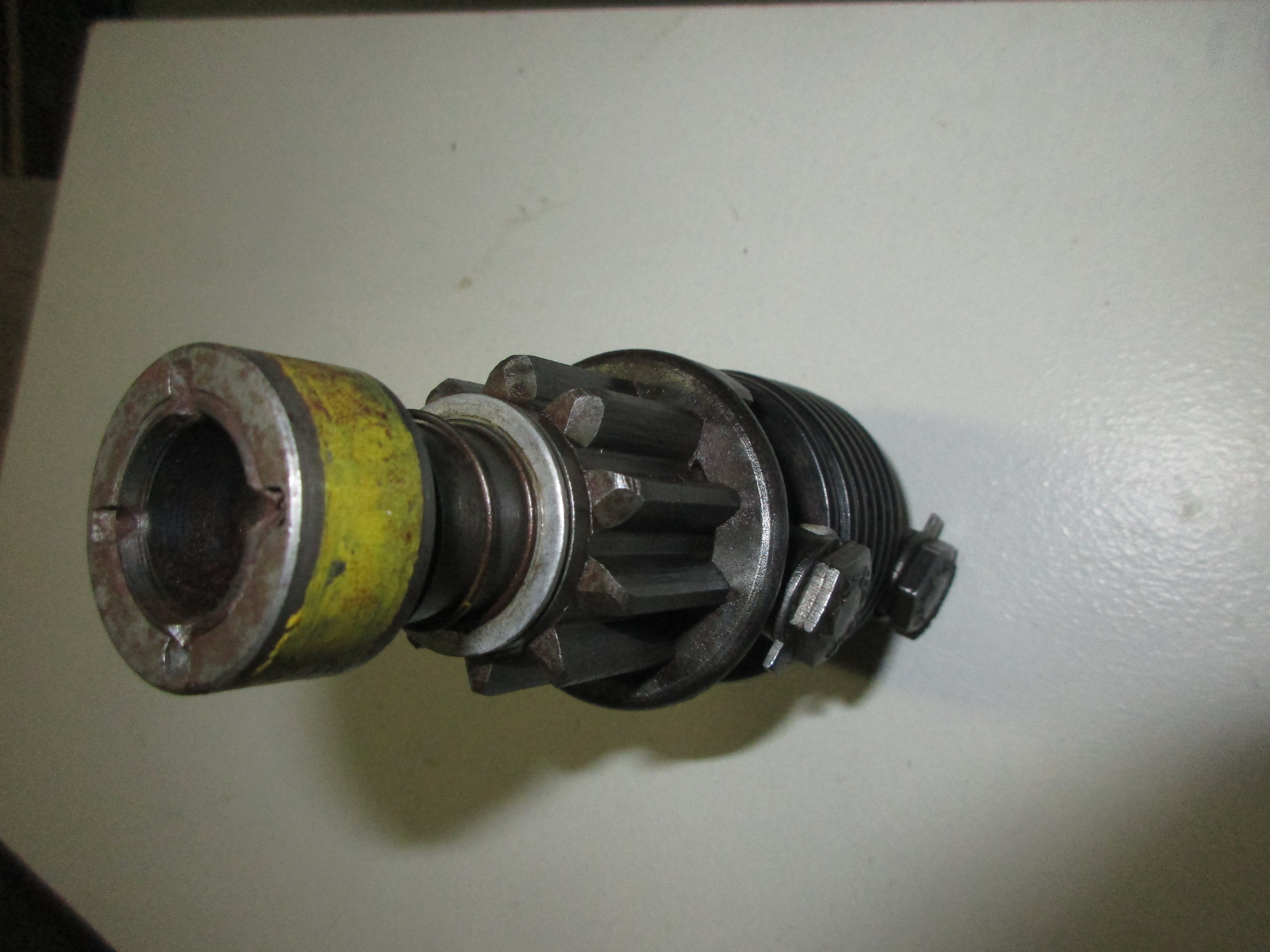

Voici un Bendix neuf d'époque pour TA, il a bien 10 dents.
Sur la troisième photo deux Bendix, un de TUB ou de poids lourd Citroën ou de MI en haut, on voit bien le sens différent du pas de vis du pignon par rapport au lanceur ( en très mauvais état, le ressort est tordu ) de TA en bas.
IMG_6857.JPG [ 4.15 Mio | Vu 266 fois ]
IMG_6858.JPG [ 4.33 Mio | Vu 282 fois ]
IMG_4379.JPG [ 5.22 Mio | Vu 294 fois ]
