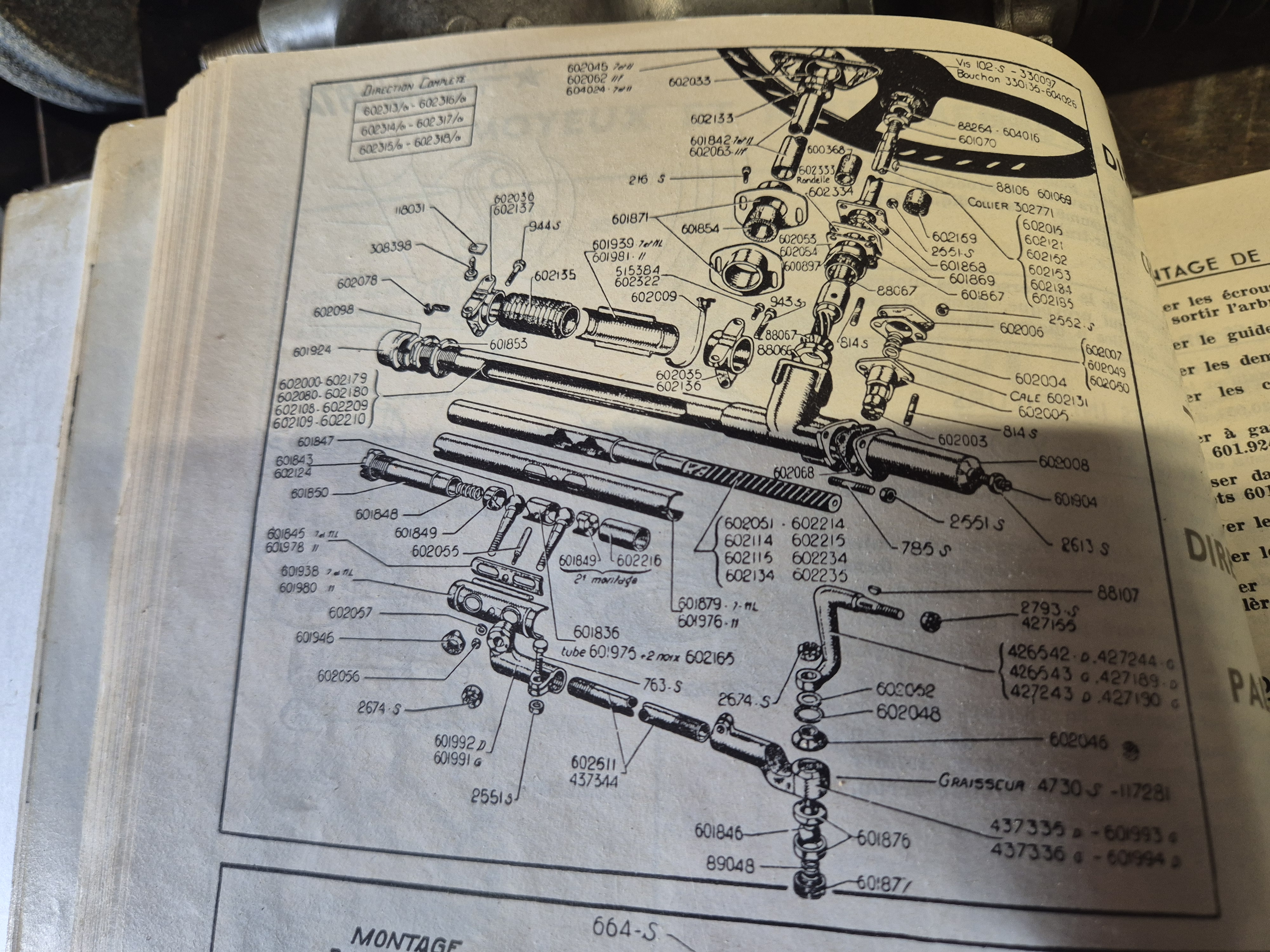

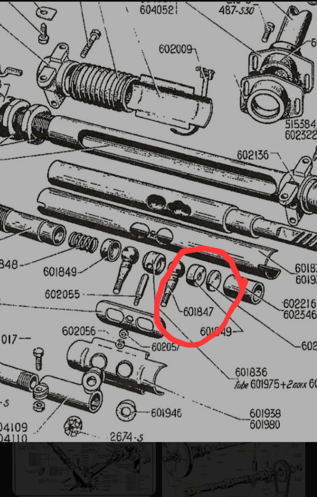

Bonjour a tous . J'ai attaque le remontage du train avant et de la direction de la traction. J'ai décider de revoir moi même avec mes connaissances de débutant !
Je vous joints quelques photos afin d'animer plus concrètement ce sujet .
J'ai fais quelques rechercher mais rien trouver de concluant .
J'ai donc quelques petites questions :
•la pastille 602345, dans quel sens se replace t-elle?
• j'ai un ressort en plus de ce côté. Mais pas sur le shema , j'imagine qu'il est present que sur la 11b.
• le filetage des deux dernières photos ( femelle de la cremaillere) est un peu abîmé.. je n'arrive pas à revisser le tube . Avez vous une astuce pour refaire ce filetage?
Merci à tous pour votre aide . Bonne journée/Soirée.

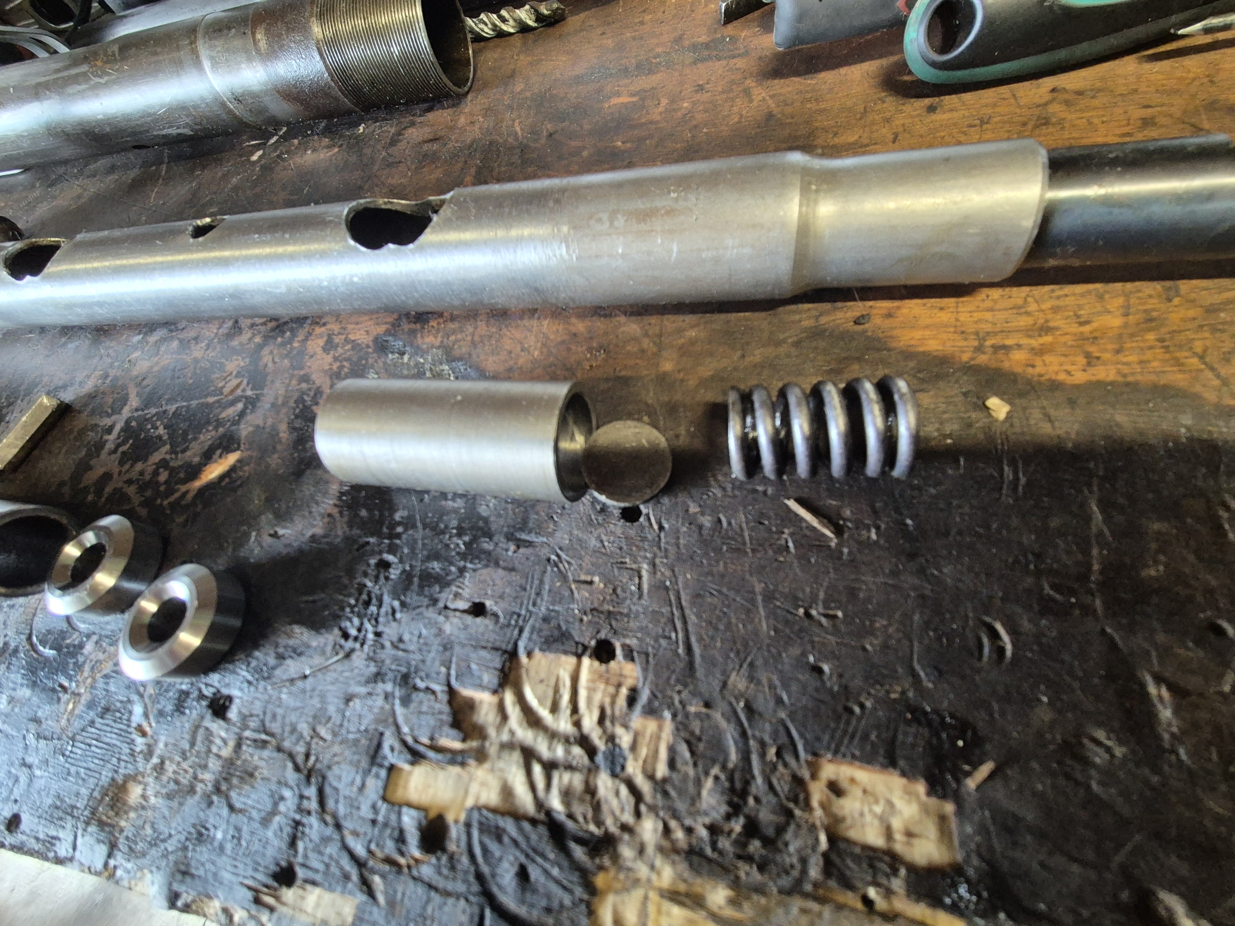

Bonjour a tous. J'ai finalement pris l'option du tourneur fraiseur. Sur tours (37) perrin et gay, très pro, rapide.
Je peux donc continuer le remontage, seulement persiste toujours le même problème. Ci dessous photos:
J'ai monter en dehors du tub l'ensemble, mais la question qui persiste: la rondelles/entretoise pleine en forme de piece. Elle se met comment et où? Elle rentre dans l'entreprise? Le ressort est en bute dans le fond du tube ?
Sur le RTA , c'est sur une 11 bl .
Pouvez vous m'éclairer à ce sujet ?
Merci à tous

Bonjour a tous .
Je reviens vers vous , car je bloque a nouveau sur ma crémaillère:
• J'ai un doute sur l'ordre ( pastille, ressort, tube de centrage cote colonne de direction) voir photo si dessus.
• une fois tout en place , soit je ne peux pas mettre les rotule dans la crémaillère, entre leurs noix respective( celle cote colonne) si je met a l'avance la pièce 602055. Ou alors, si les deux rotules sont en places je ne peux insérer cette pièce 602055.
Y a t-il un ordre de montage ? Ou une astuce pour ce dernier ?
