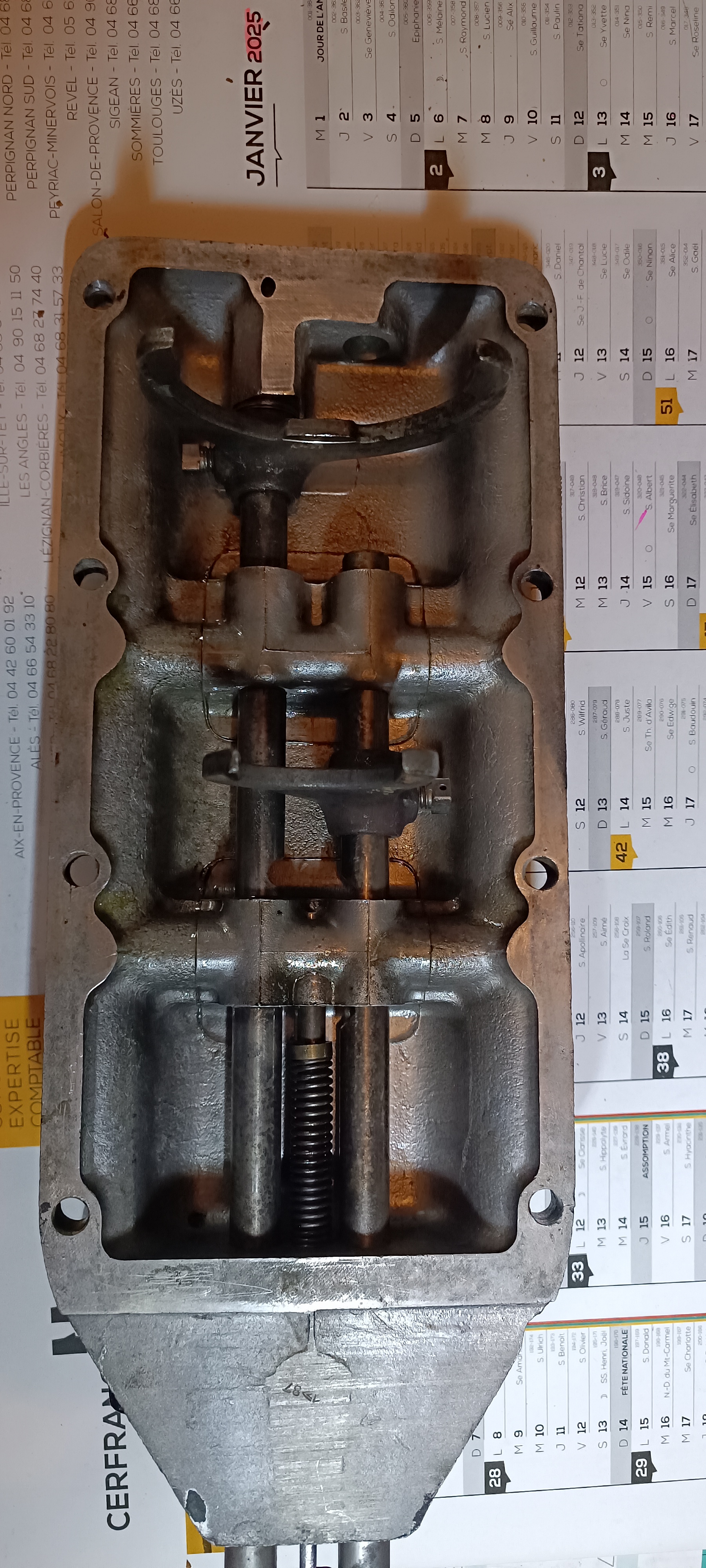

Avant de remonter le couvercle de boîte ,je voudrais savoir si la côte de mes fourchettes ,surtout celle de la seconde des 3e est bonne car je ne trouve pas de côte minimale...
La portée de celle de marche arrière fait 0,61 mm, et elle de 2/3eme :0,48 mm
Merci pour vos avis et conseils..

L'épaisseur des fourchettes est de 6 mm. La fourchette 2e-3e sur la photo est à remplacer

Du même avis que Marco, la fourchette 2-3 est à changer ou à recharger et usiner pour avoir la bonne épaisseur.
En comparaison voici des fourchettes neuves d'époque.

merci pour vos précisions, au moins je suis fixé;
Que valent d'après vous les fourchettes refabriquées , vaut-il mieux mettre une d'origine ?
Si parmi vous , quelqu'un en a une , suis suis preneur....
Merci !

J'ai trouvé dans mon stock 2 fourchettes avec les bonne cotes; le remontage est fait ainsi que le réglage du jeu, il ne me manque plus que verrouiller les fourchettes avec le fil de fer, mais grande surprise , j'ai de tout chez moi sauf du fil de fer .. !
Cela se fera à mon retour de vacances....
