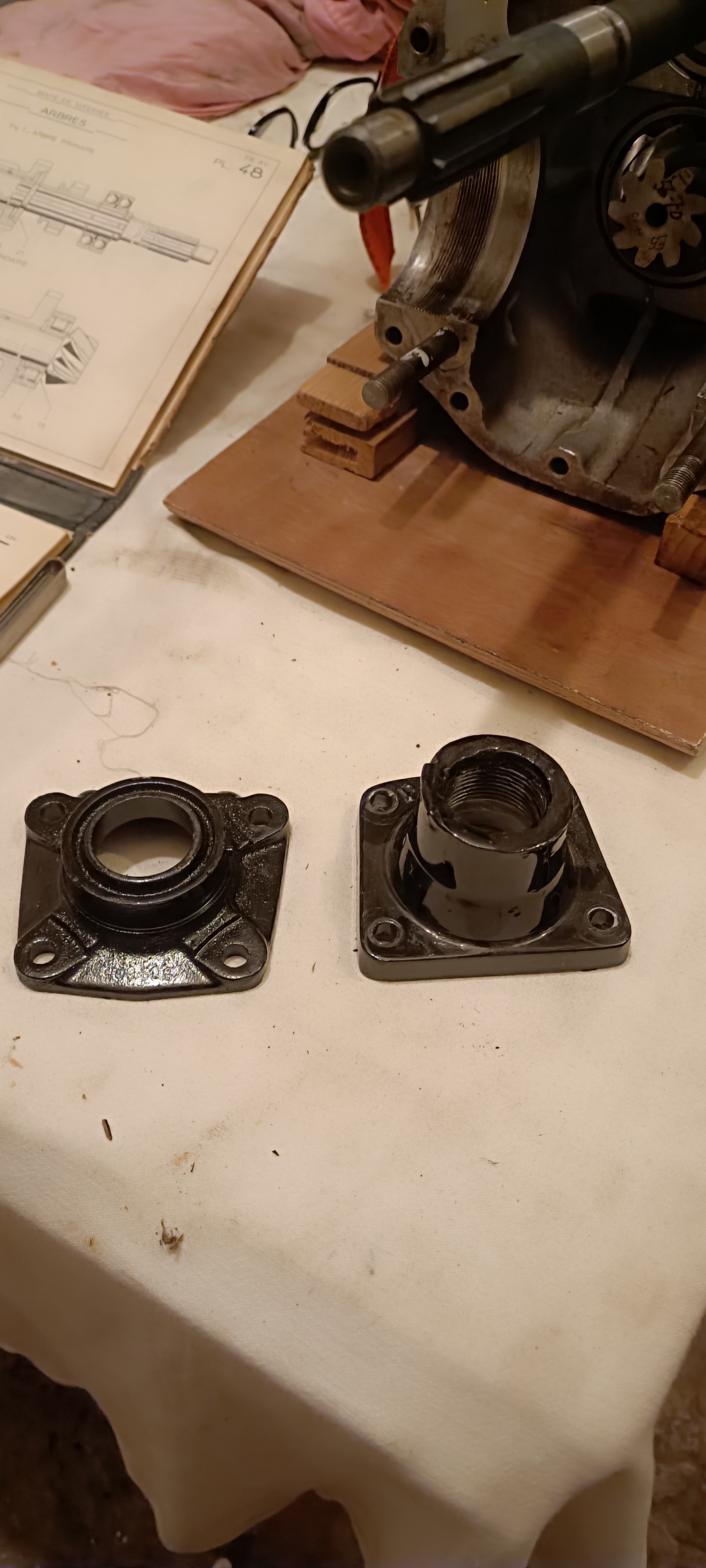

je suis en train de finir le remontage de ma boite et j'hésite entre les 2 nez de boite...celui de droite ou celui de gauche , et est-il nécessaire de mettre un joint entre la cage du roulement de l'arbre primaire et la boite ?
Merci pour vos conseils.

Il faut effectivement mettre un joint entre la cage du roulement et le carter de boîte et entre le couvercle et les cales.
Le nez de gauche est celui d'origine, celui de droite est un nez accessoire supportant un tube guide pour la manivelle spécifique.
Attention, il faut vérifier qu'une fois serré au couple le jeu axial sera dans la tolérance du DR, les deux nez n'ont pas forcément la même profondeur et ne sont pas forcément interchangeables.
J'ai eu le problème sur une boîte, le nez accessoire était plus profond que l'ancien nez et tout le train de pignons de l'arbre primaire se déplaçait trop.

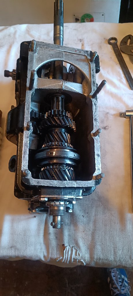

ça y est, les réglages de la boite sont enfin terminés, après quelques mois de travail à cause d'un manque de temps...reste à finir de remonter la plaque du nez ainsi que le couvercle, mais je doit changer une fourchette.
C'est la 1ère fois que j'en fait une, et j'avoue m'être arraché les cheveux; je verrai à l'utilisation , mais ce ne sera que dans quelques mois..
Je tiens à remercier infiniment Mr Pelladeau pour ses conseils très utiles !!
