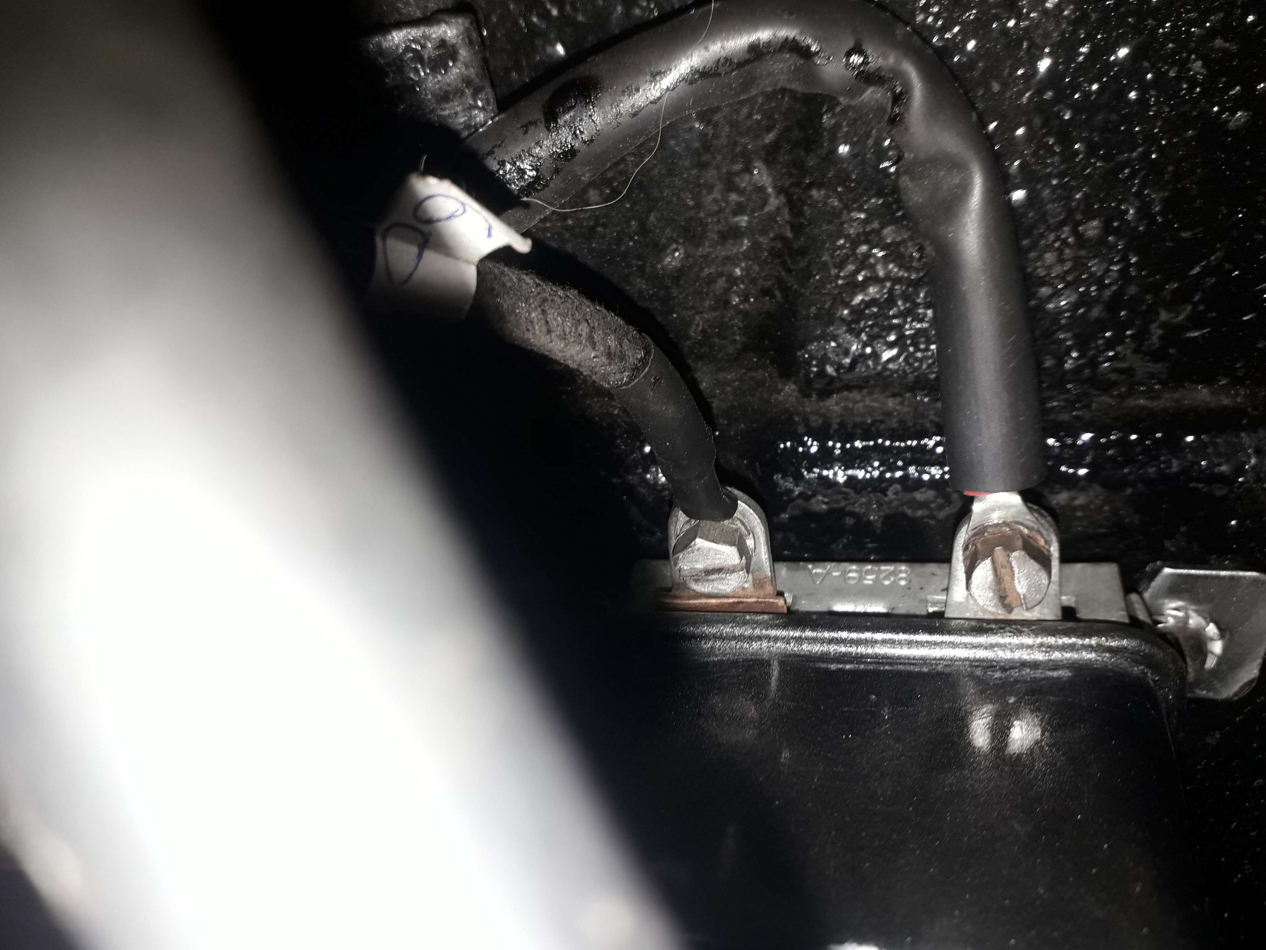

MessagePosté: Lun 27 Jan, 2025- 18:22
Messages: 66
erreur de frappe de ma part
je voulais dire Dynamo et non alternateur
mais c'est bien mon régulateur qui ne régule plus
merci de ce rappel
cordialement
 Sujet du message: Re: REGULATEUR ELECTRONIQUE AC 6 V
MessagePosté: Lun 27 Jan, 2025- 18:31
Messages: 66
DYNAMO 11BL.jpg [ 4.32 Mio | Vu 245 fois ]
regulateur 11BL.jpg [ 3.43 Mio | Vu 241 fois ]
