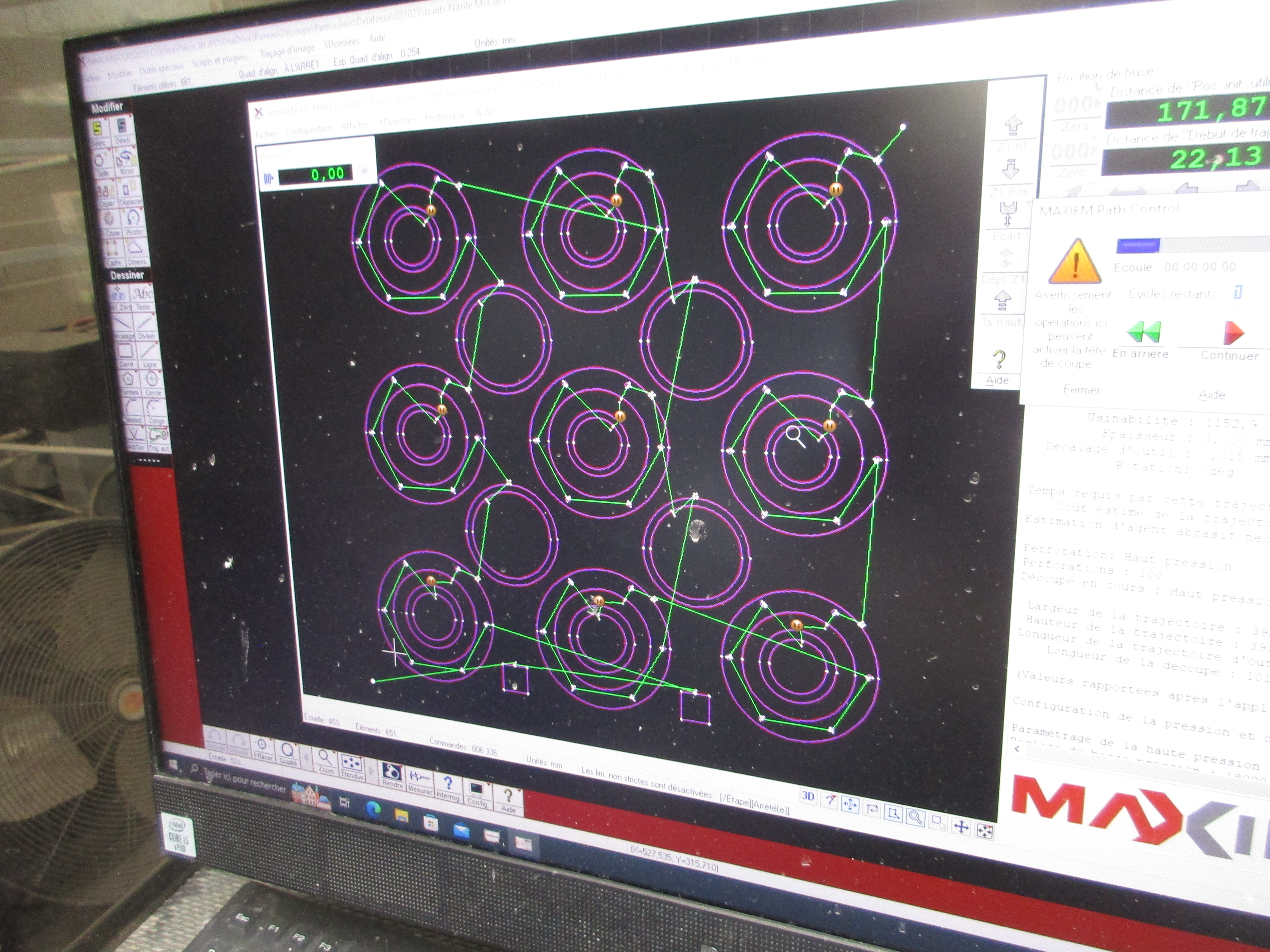

C'est de la découpe au jet d'eau à très haute pression.
J'ai fait refaire plusieurs pièces en caoutchouc, joints divers et de feux Harpon, des cosses de TA en laiton, la tôle de fermeture du carter d'embrayage par ce procédé.
Un plan 2D, un fichier DXF ou DWG, et un petit atelier de découpe pas loin de chez moi.
Cela revient un peu cher pour quelques pièces, mais cela vaut le coup, je maîtrise la totalité de la refab.
Le lien du sujet ( dans lequel il y a le lien de la vidéo de la découpe ) et tu verras en remontant le sujet que nous avons fait encore plus fort en terme de refabrication, pour une pièce spécifique et introuvable de TA.
https://forum-gmt.fr/viewtopic.php?pid=471776#p471776
Lien du sujet pour la découpe des cosses:
https://forum-gmt.fr/viewtopic.php?pid=471784#p471784

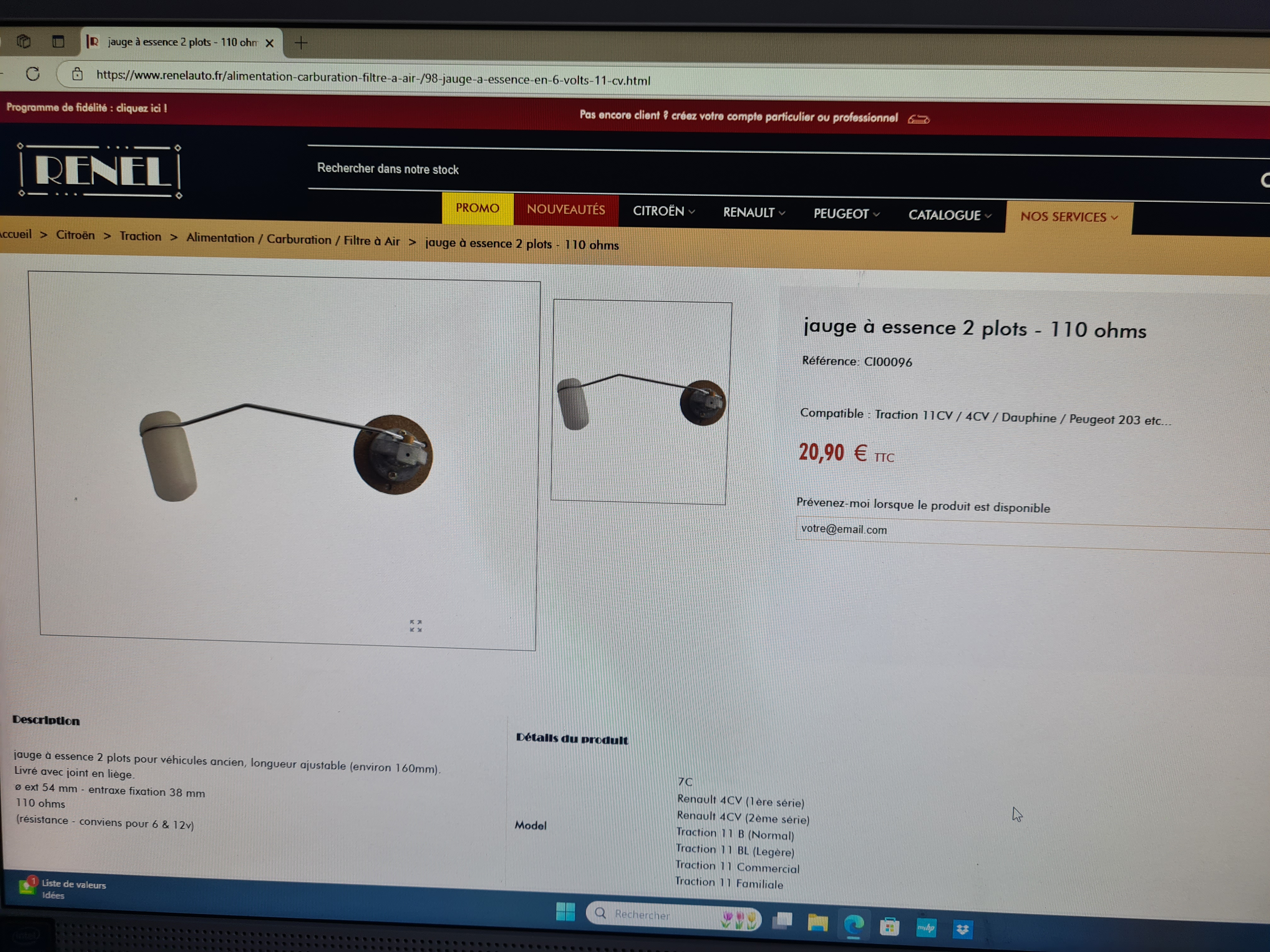

Bah alors il me faut un joint capo de jauge. Ou peut-on le trouver ?.. Je n' en vois pas
 Sujet du message: Re: réservoir qui dégueule
MessagePosté: Sam 18 Jan, 2025- 12:08
Messages: 106
Localisation: milly 91
20250118_110608.jpg [ 3.85 Mio | Vu 472 fois ]
