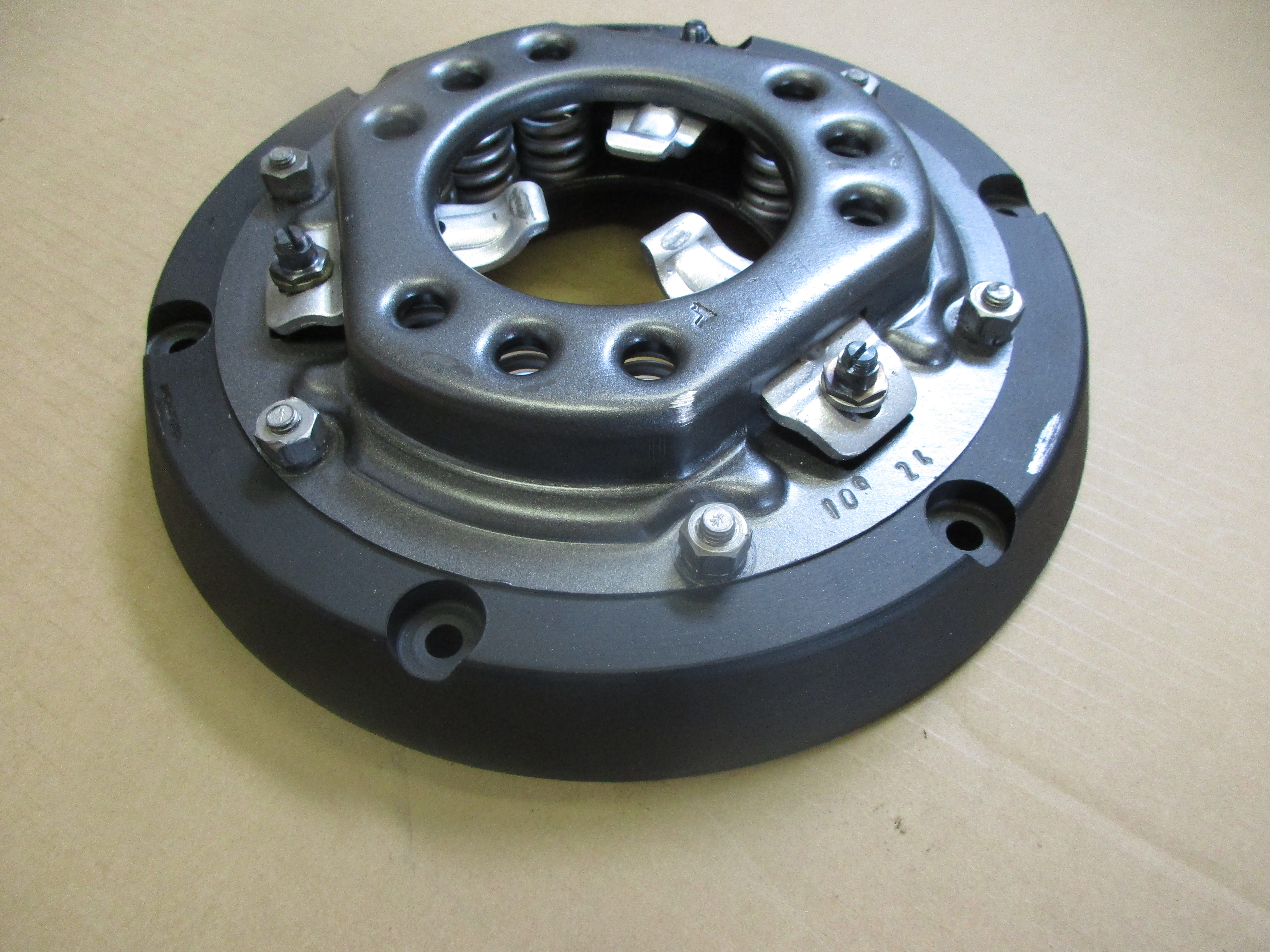

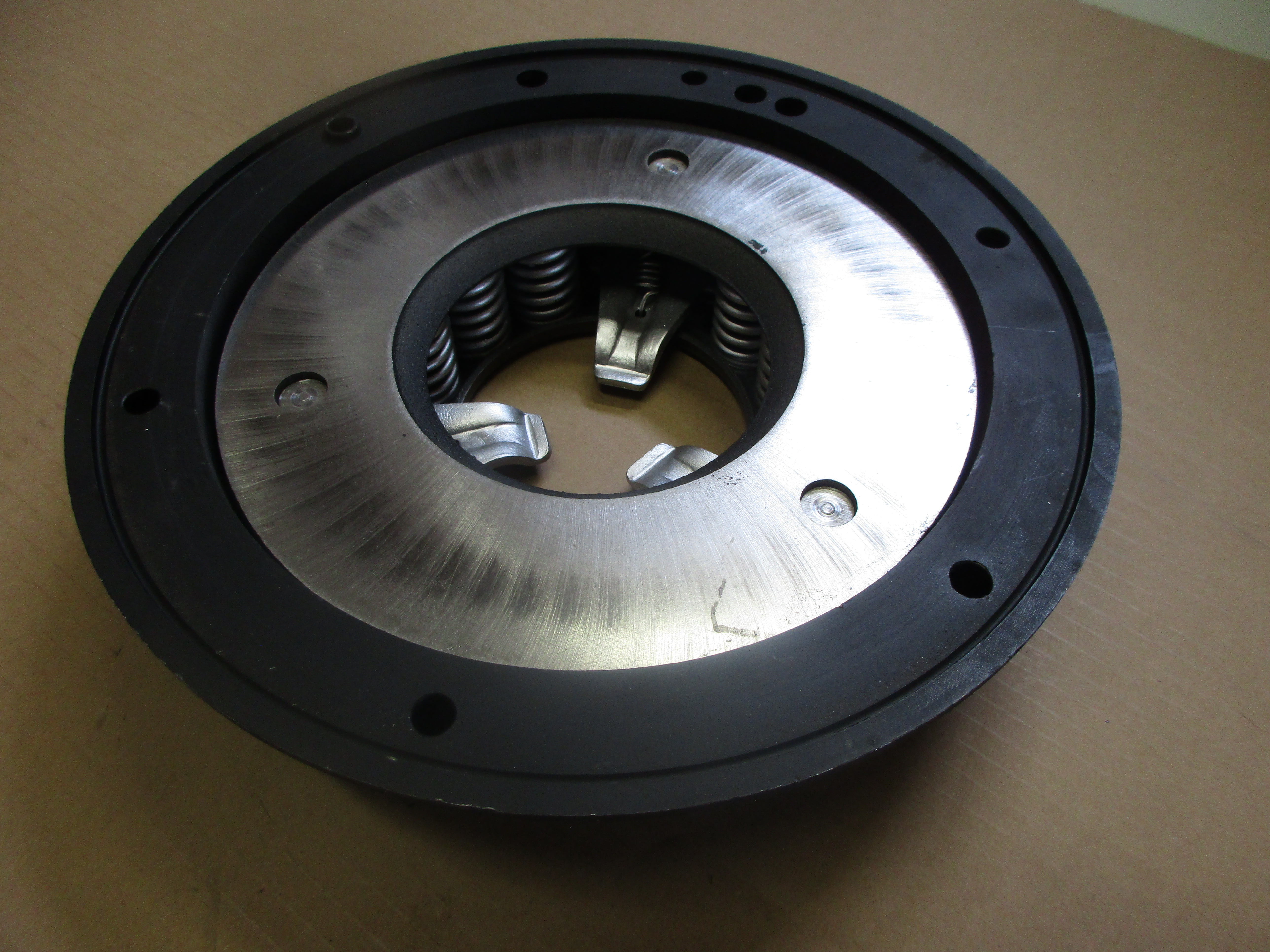

Petit rappel, un mécanisme d'embrayage à doigts est pratiquement indestructible, pour peu qu'il soit de temps à autre révisé, réglé, voire restauré, et il y a encore au moins un atelier qui fait cela aux p'tis oignons.
Depuis, plus aucun broutage avec ce mécanisme qui avait effectué plus de 220000 kms sans intervention, et c'est reparti pour un cycle.
IMG_5703.JPG [ 4.93 Mio | Vu 329 fois ]
IMG_5704.JPG [ 4.37 Mio | Vu 339 fois ]
IMG_5710.JPG [ 4.81 Mio | Vu 337 fois ]
