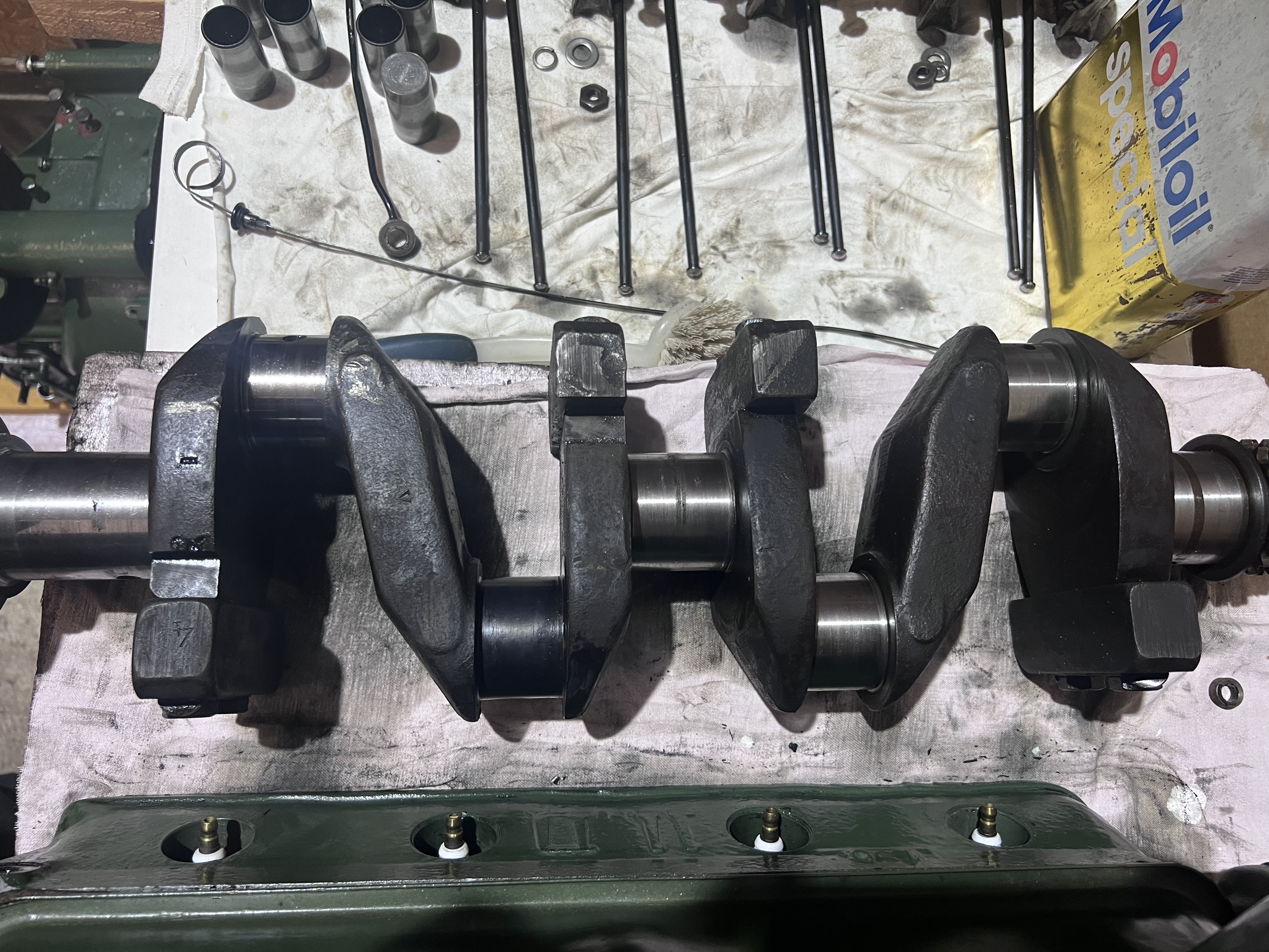

Je pense avoir identifié mon problème. Une des deux vis de chapeau de bielle a un filet intact, la bielle a son taraudage intact. Il n’y a pas d’arretoirs sur ces vis du moteur 11D.
Je n’écarte pas un problème de graissage, le manetton est noir, les coussinets très fortement amincis presque de la tôle) pas pas rayés… tout le reste du moteur est bien graissé, en fait je ne vois même rien de sec.
Les vis de chapeau de bielles sont des refabrications.
Aucun des autres jeu de bielles n’a de jeu

Il semble que ça a chauffé dur.... Trou de graissage dans le maneton obstrué au moins partiellement...

Je viens de vérifier et rien n’obstrue le trou de graissage du maneton, il est graissé par le même conduit du palier central que le cylindre voisin qui lui est parfait, sans jeu ni usure particulière
