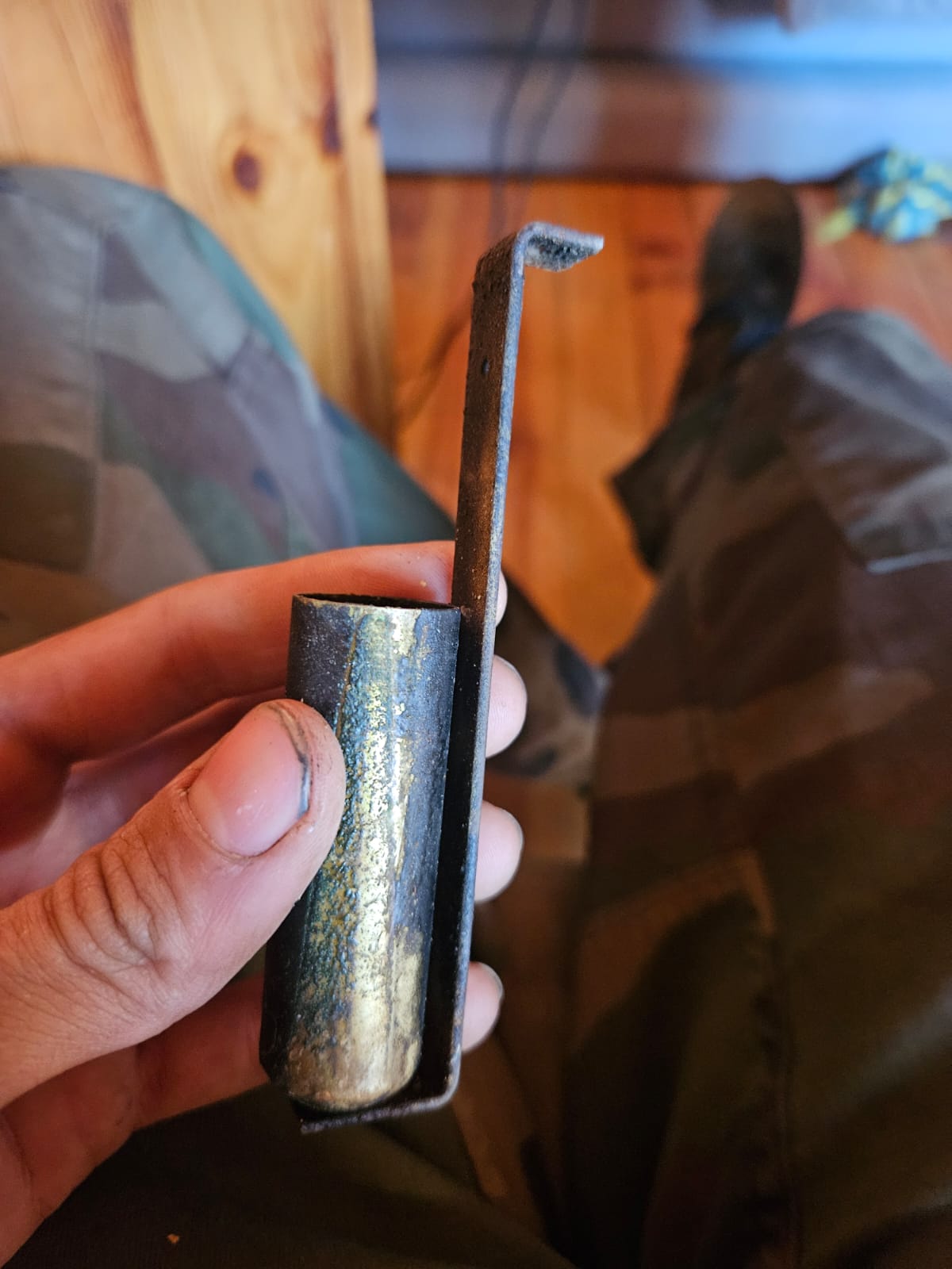

Par contre, petite question que je me suis posée au moment de sortir le réservoir : j'entendais un truc bouger à l'intérieur. Après quelques galères, j'ai réussi à sortir la pièce des photos 3 et 4. Je ne sais pas du tout ce qu'est cette pièce, où va-t-elle et que faisait-elle détachée dans le réservoir

La piece photo 1 correspond a l´amortisseur du flotteur de jauge.
Passe la jauge a l´ohmetre pour savoir si elle est HS,quand a la crepine vaut mieux la changer il en existe version moderne avec filtre.

bon ben y'a plus qu'a remettre une petit vis et un gros nettoyage pour le réinstaller, si l'ohm me confirme son état.
