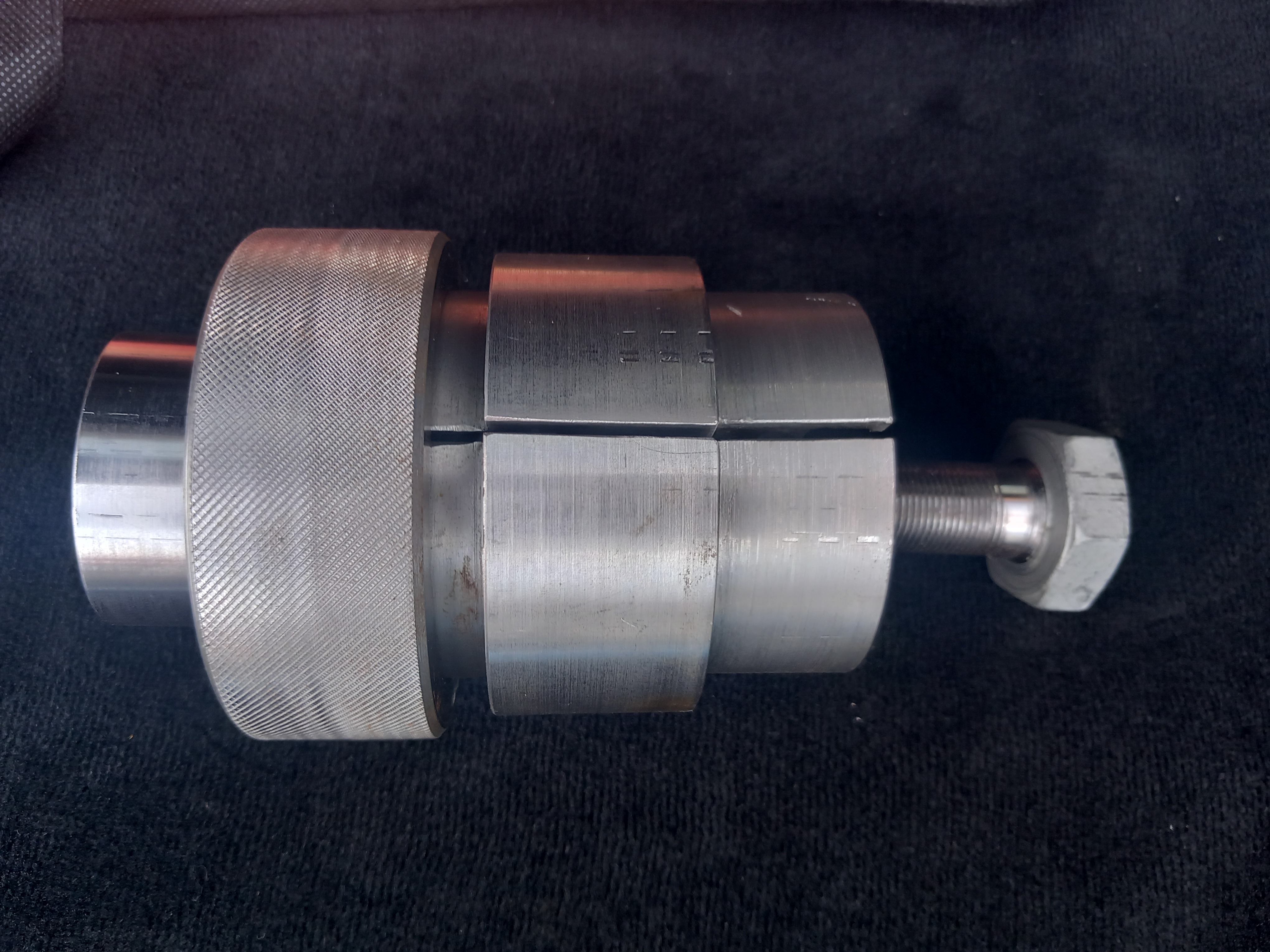

Un collègue du club citroen m'a demandé si j'allais l'accompagner voir la TA qu'il souhaitait acheter.
Bien sûr, j'ai pris mon temps et nous y sommes allés. La voiture était en bon état et il l'a achetée, ainsi qu'un outil pour retirer les tambours de frein.
En guise de remerciement, j'ai reçu une copie de cet outil, réalisée à un prix amical.
J'espère qu'il y aura le moins de raisons possible d'utiliser cet outil, mais c'est quand même agréable de l'avoir à portée de main.
20240819_163429.jpg [ 2.89 Mio | Vu 566 fois ]

Super cet outil! Indispensable lorsque l'on fait son entretien soi même.
Elle couterait combien cette refabrication départ de chez toi?
On en trouve ici à vendre d'occasion et pas forcément en bon état à des prix pas très intéressants...
En neuf:
https://ami-traction.com/arrache-tambou ... -11cv.html

En gros, cela ne fait même pas une grande différence, surtout si vous habitez à proximité du revendeur et qu'il n'y a pas de frais de port.
Le prix amical était de 150 EUR.
J'ai économisé environ 90 euros (différence plus frais de port).
MessagePosté: Mer 21 Aoû, 2024- 12:14
C'est moins cher aux Pays-Bas. Mais je ne sais pas combien coûte l'expédition entre les Pays-Bas et la France.
https://www.cas-shop.com/fr/product/arr ... ment-11cv/

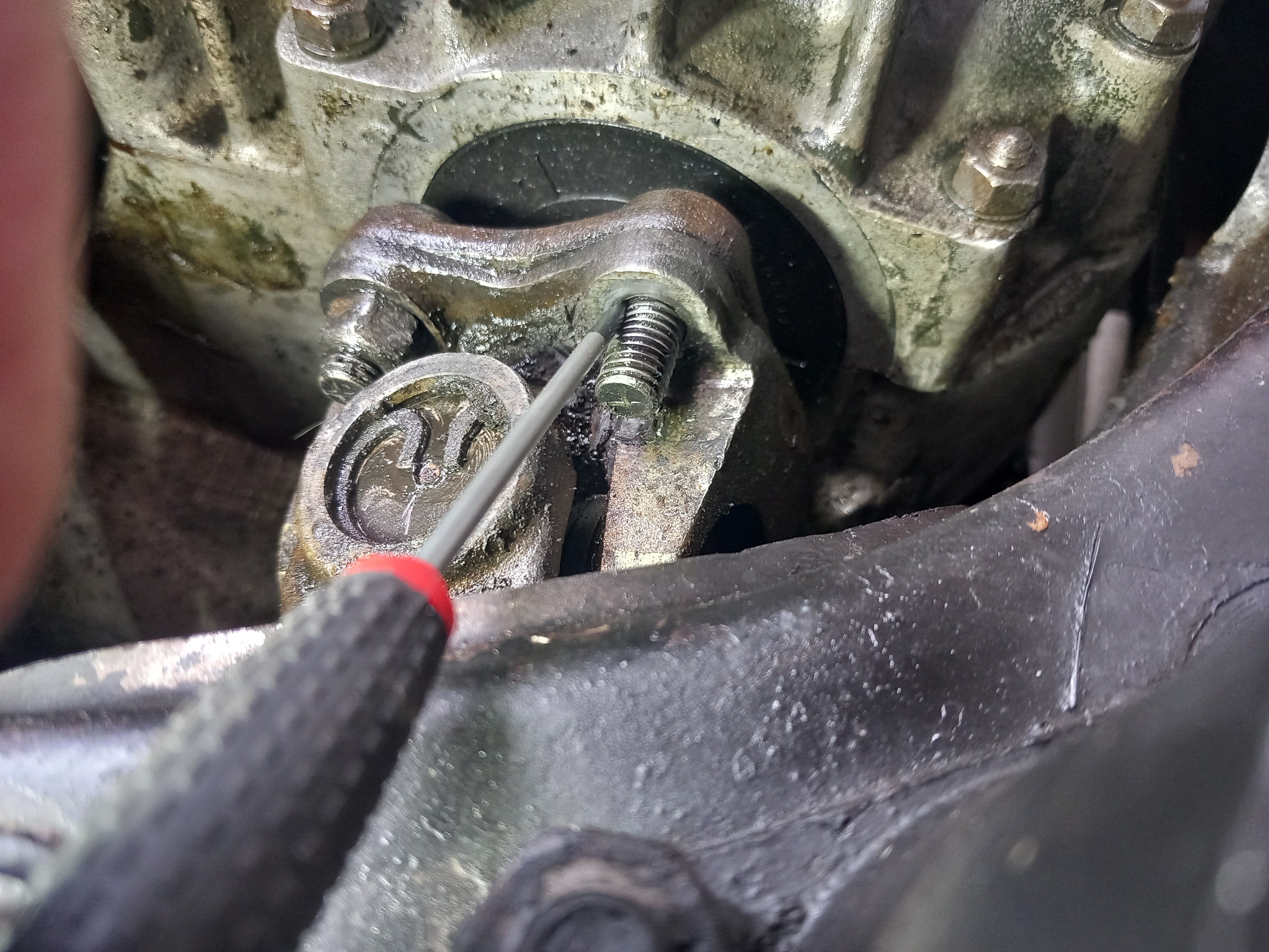

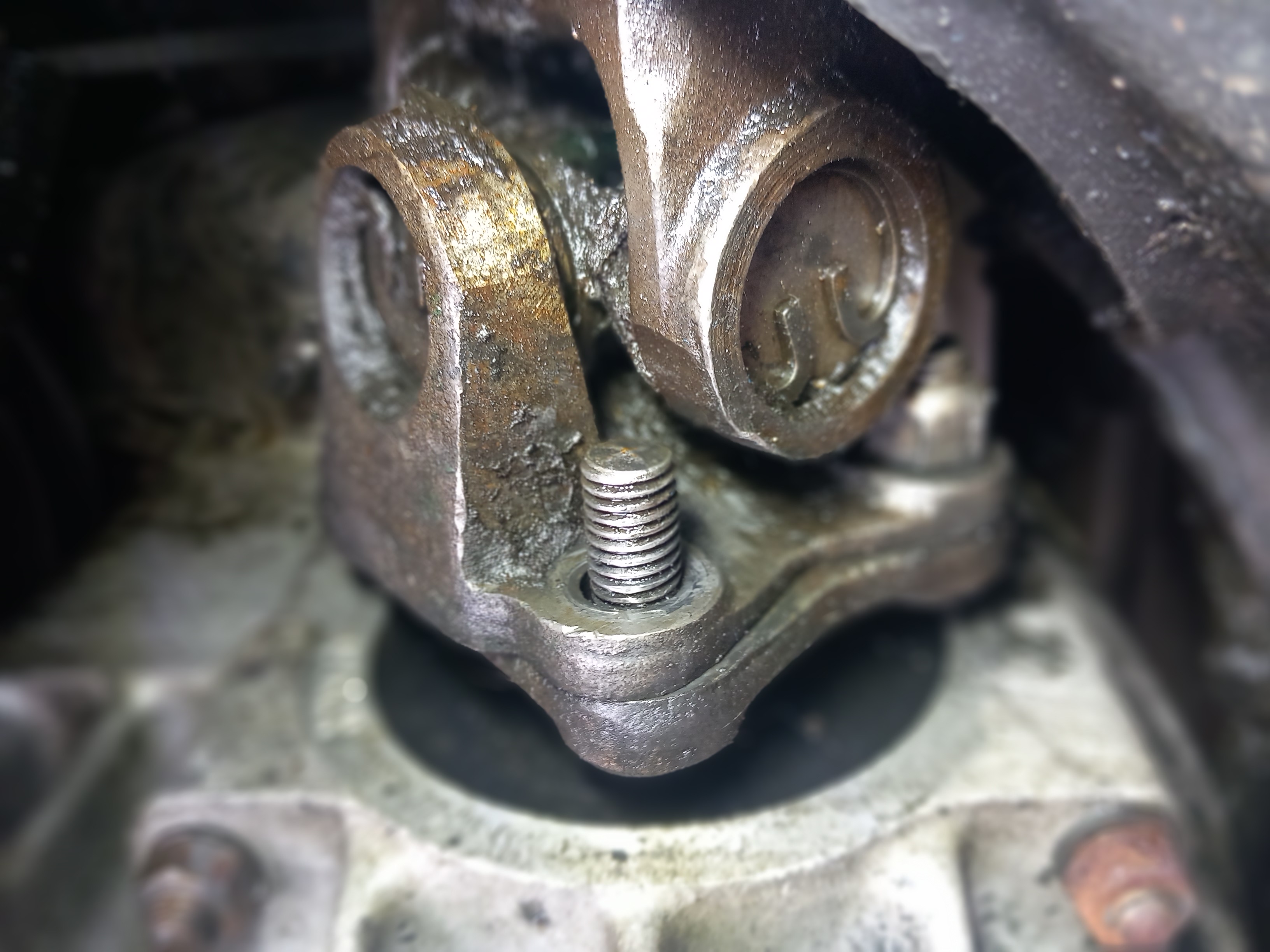

J'ai finalement pris le temps de vraiment examiner cette situation.
J'ai été désagréablement surpris de constater que les écrous des boulons étaient desserrés. Je suppose que la raison en est qu'il n'y avait pas de rondelle sur la plupart des boulons sous l'écrou.
Je suppose qu'il doit y avoir des rondelles élastiques comme celle de la photo?
20240908_124013.jpg [ 2.26 Mio | Vu 534 fois ]
MessagePosté: Lun 09 Sep, 2024- 10:15
Les boulons et écrous sont M8. La situation est la même à gauche et à droite.
Malheureusement, je n'ai pas pu mesurer le diamètre des trous.
Comme vous pouvez le voir sur les photos, il y a un petit jeu des deux côtés, je ne pense pas que ce soit 2mm.
En gros, je ne peux y insérer que la pointe d’un tournevis très étroit.
Si je serre les boulons, les tulipes s'emboîtent bien les unes sur les autres et il n'y a aucun mouvement entre elles lorsque je fais basculer la voiture d'avant en arrière en prise.
Qu'en penses-tu? Est-ce bien ?
Merci d'avance pour votre réponse.

MessagePosté: Lun 09 Sep, 2024- 13:50
Messages: 692
Les boulons sortie de boite sont en principe en 10mm.
https://boutique-resto-classic-car.com/ ... ction.html
Je ne connais pas les tolérances de jeu pour ces pièces...mais là il y a comme un problème.
Trop de jeu, cela finira par usiner les boulons et donner des vibrations lorsque tu embrayes pour faire avancer la voiture.
Avec les écrous bien serrés et les rondelles en place cela ne doit pas bouger comme tu sembles l'observer, mais avec la correspondance entre la sortie de boite et la tulipe pas avec un jeu de 2mm!
Les spécialistes diront ce qu'il en est...
MessagePosté: Lun 09 Sep, 2024- 14:56
Salutations
Merci pour la réponse.
Il y a certainement du jeu entre la vis et le trou sur mon TA.
Les vis et trous de vos tulipes TA sont-ils parfaitement alignés et sans jeu ?
Parce que s'ils sont parfaitement alignés dans votre TA, alors mon TA a des pièces installées incorrectes.
MessagePosté: Lun 09 Sep, 2024- 19:57
Messages: 692
C'est bien possible! :?
MessagePosté: Mar 10 Sep, 2024- 12:15
Merci
Je vais demander autour un peu plus pour voir si quelqu'un chez leur TA a démonté ça et s'il y avait de jeu.
