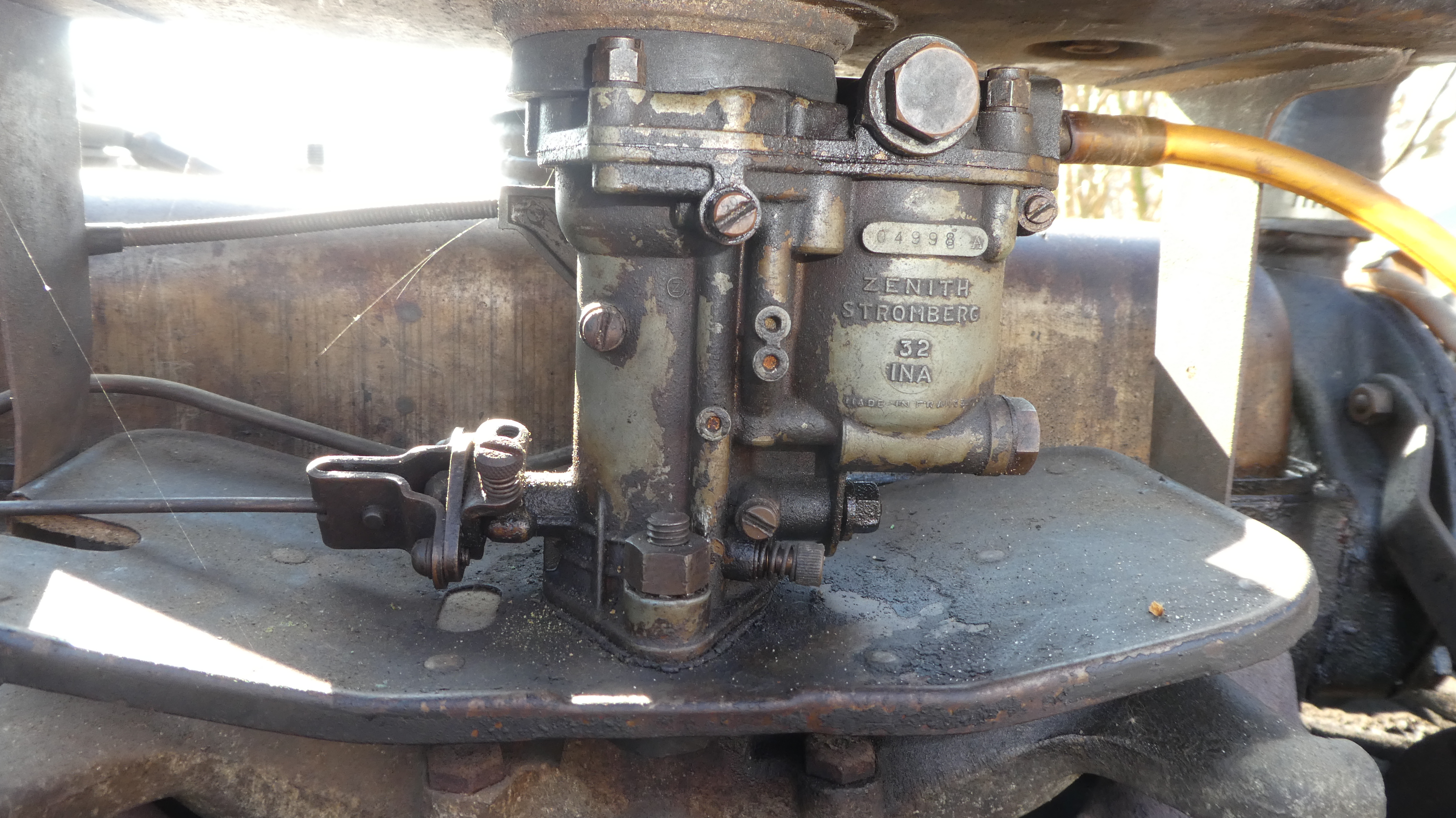

Ma question est la suivante : quelle est la différence entre un carburateur ZENITH STROMBERG IN et un INA ?
Ce dernier est monté sur notre TA et je ne trouve aucune donnée technique à son sujet. Le kit de réparation est difficile à trouver ici (Belgique).
Cordialement Luc

Bonne question, je sèche !
La documentation Zenith est difficile à trouver. Probablement quelques menus détails, une évolution du 32 IN.
Voir ici : http://s631887927.onlinehome.fr/IMG/pdf ... ith-in.pdf
Pour les pièces ici : https://www.rackkatrac.com/pochette-de- ... 32-ina.htm
P.S : il faudra penser à remplacer la durite d'essence, risque d'incendie élevé !

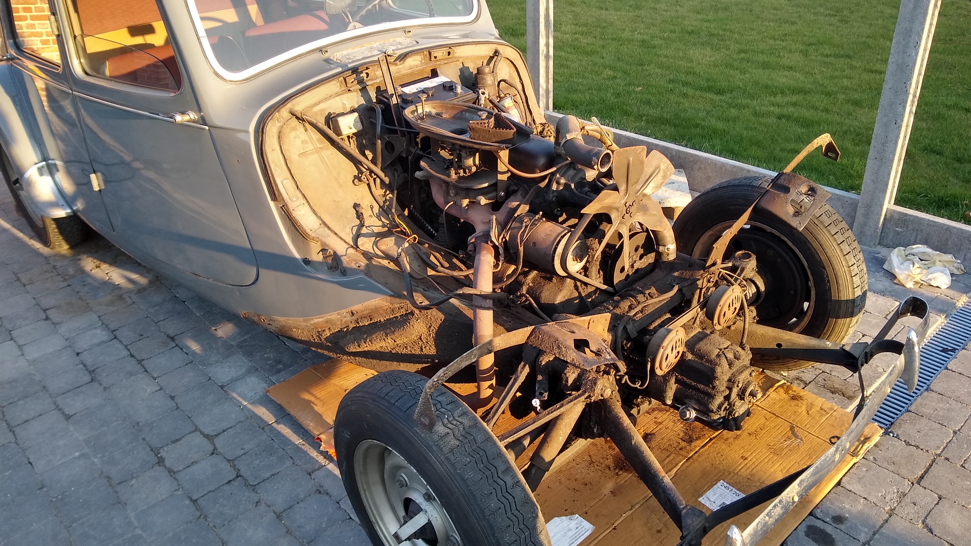

L'intention est de faire une restauration complète de la moteur.

La différence essentielle est dans le gicleur de route :
135 pour le 32 IN (comme le Solex 32 PBIC)
145 pour le 32 INA
donc consommation légèrement supérieure ... mais quelles reprises !
