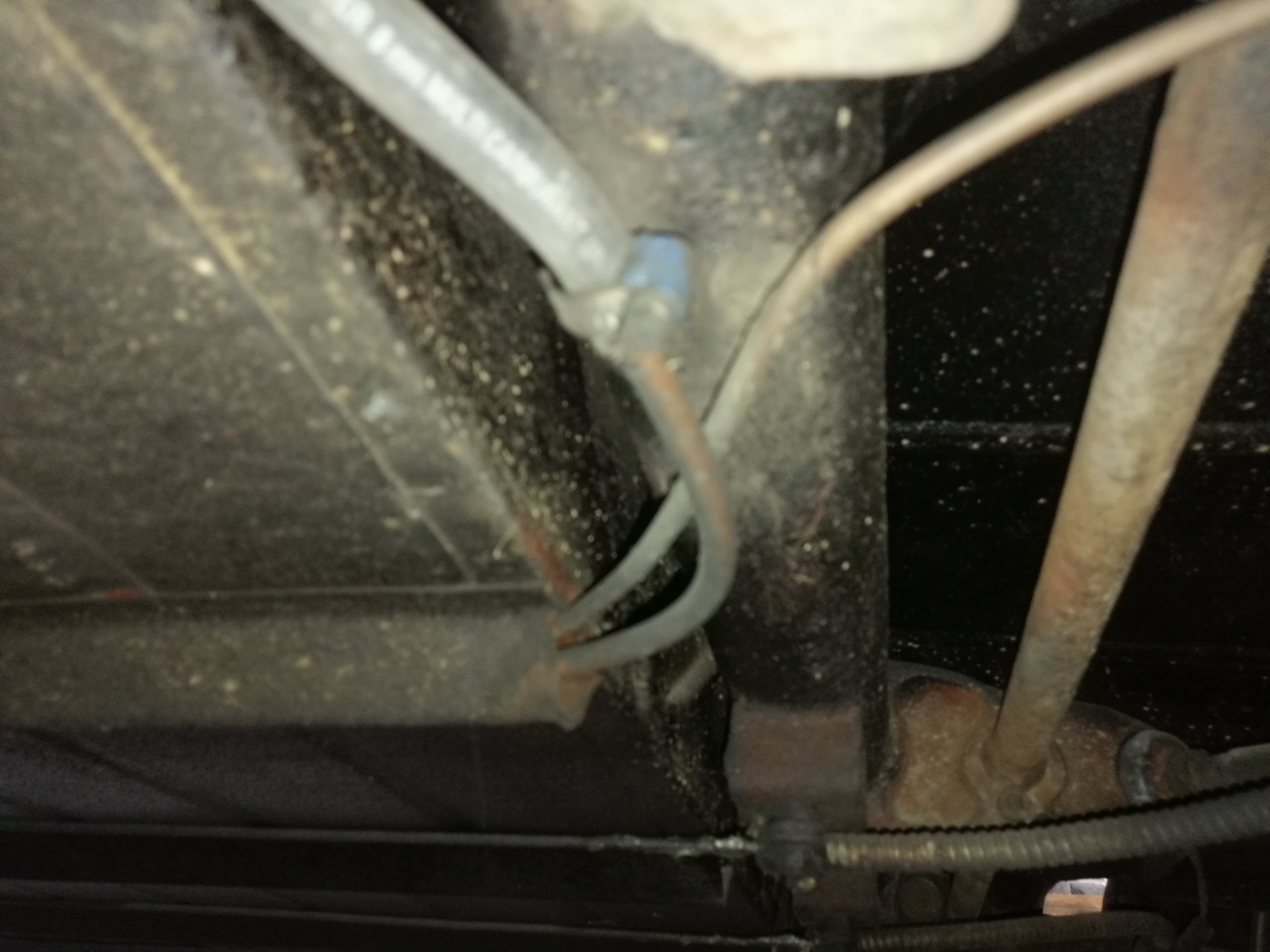

je dois changer le tuyau de frein qui passe sous toute la longueur de la voiture, c'est a dire du compartiment moteur jusqu'a l'essieu AR.
Jusqu'ici rien de compliqué SAUF que ce tuyau a été changé et passe dans la gouttière du plancher :?:
Est ce l'emplacement normal pour une 11bl de 1954 ?
Je cherche un schéma ou un éclaté de pièce pour voir où passe ce fameux tuyau et comment est-il fixé
Merci et bonne journée à tous
IMG_20240730_143529[1].jpg [ 4.33 Mio | Vu 275 fois ]

Le montage est conforme, ça passe bien dans le V du plancher. Ici sur une 38, c'est pareil sauf quelques menus détails.
Le ressort de protection du tube de frein est manquant

Pas de panique ça se change très bien . Change le tuyau essence aussi dans le V tu attache avec une corde pour les sortir et inversement pour les remettre faire juste ATTENTION à la longueur des tuyaux en cuivre..
B, Bl, familiales ou même 15 ....bonne continuation
