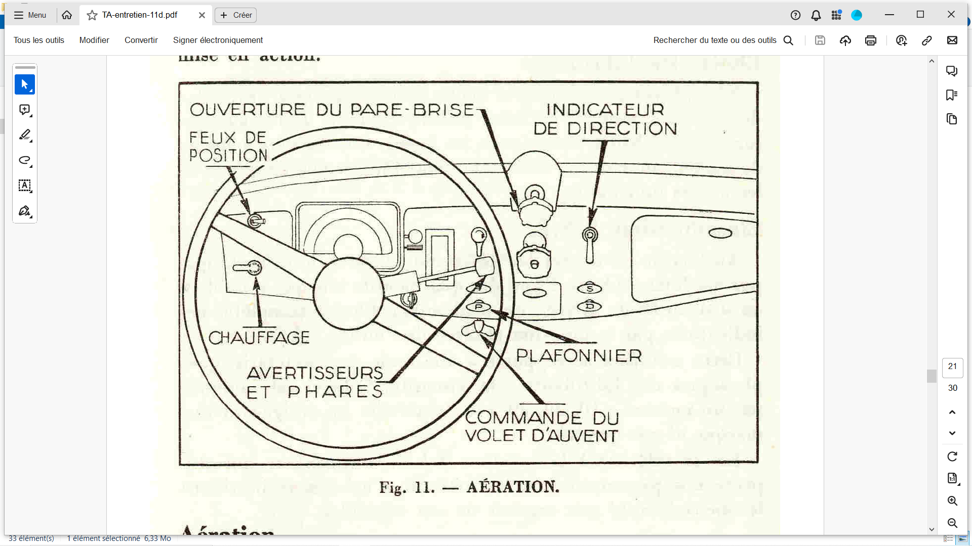

Bon, la réponse à la question n'est pas totalement exacte.
Nous sommes en présence d'une TA post 1952.
La manette avec la flèche commande l'ouverture du volet de chauffage et pas l'avance.
Voir les deux vues issues de la notice d'entretien.

comme Yves le bouton de droite controle la trappe de chauffage d'ailleurs c'est ecrit dessus O/F ....ouvert /fermé.
Et au milieu bouton avec temoin pour phares additionnels, à confirmer en suivant la connexion 'si elle existe encore)

Est le P au dessous des EG
 Sujet du message: Re: A quoi servent ces interrupteurs
MessagePosté: Lun 27 Mai, 2024- 20:35
Messages: 708
chrismath a écrit:
Merci
Plafonnier, plus besoin de se contorsionner pour allumer la lampe de courtoisie...au plafond!!!! :lol:

Houp's !!
en effet , je suis allé un peu trop vite dans mon commentaire, sans trop observer le bouton de trappe de chauffage :roll:
