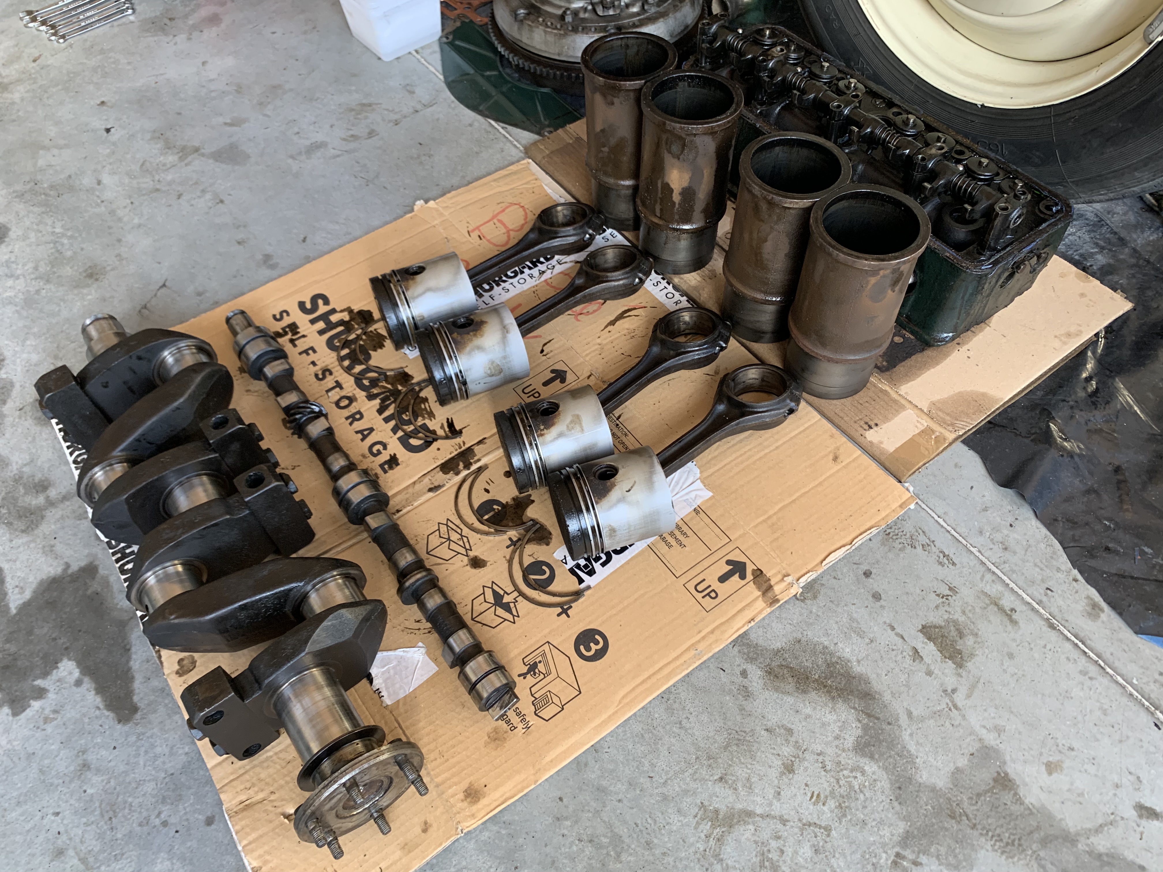

2 - Démontage du moteur
J’ai commencé le démontage du moteur par le désaccouplement de la boite de vitesses, puis la dépose de la culasse et des tiges de culbuteurs. Après avoir retourné le bloc, j’ai réalisé ensuite le démontage du vilebrequin et des coussinets, de l’arbre à cames, des bielles et des pistons, enfin des chemises qui sont tombées toutes seules.
L’inspection des différentes pièces montrait une usure prononcée des chemises due à la casse des 4 segments coupe-feu, mais également une détérioration importante des 3 coussinets de paliers. Enfin, une amorce de fissure sur le palier avant du vilebrequin déjà en troisième cote a été détectée à la radiologie par l’atelier Rectification 2000.

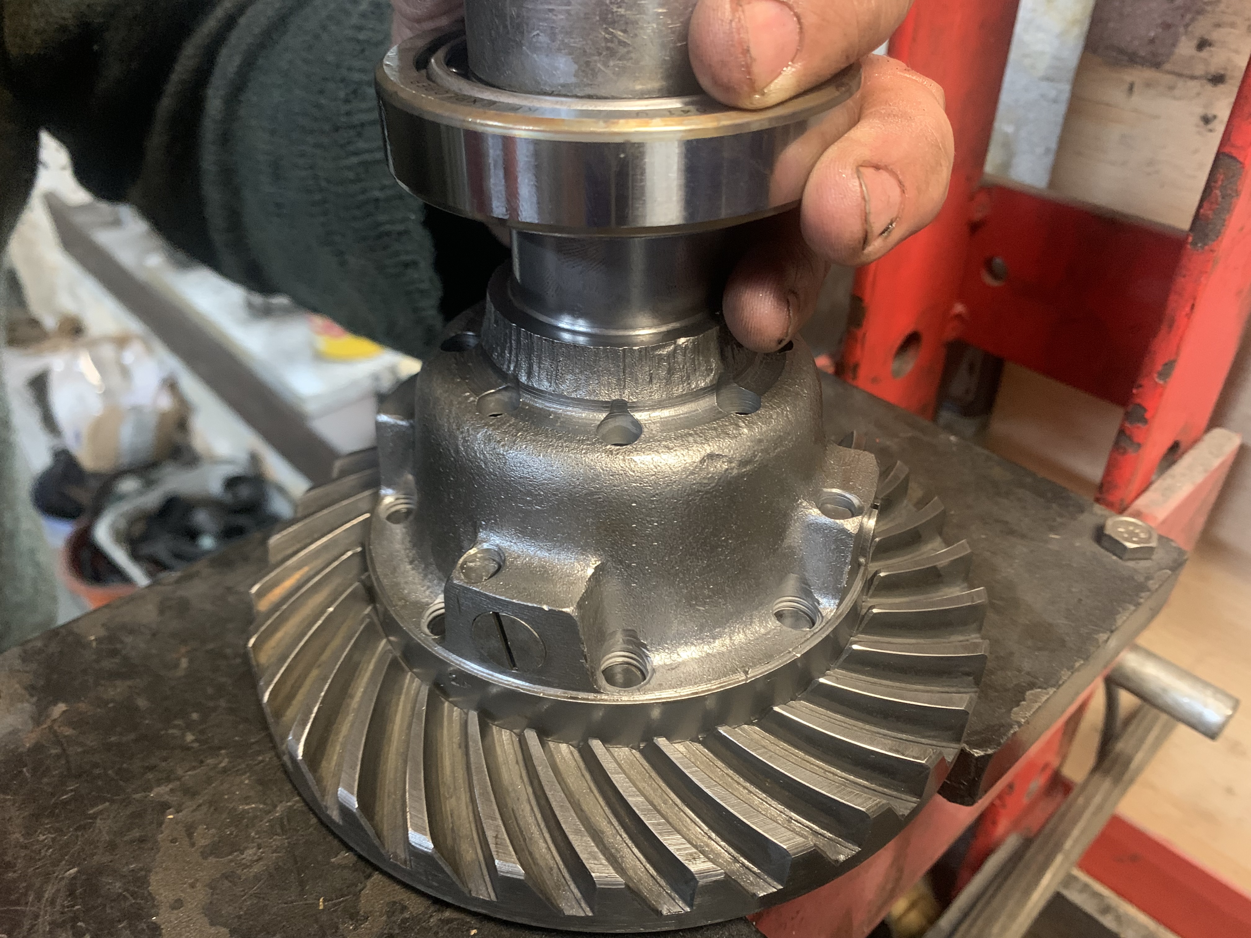

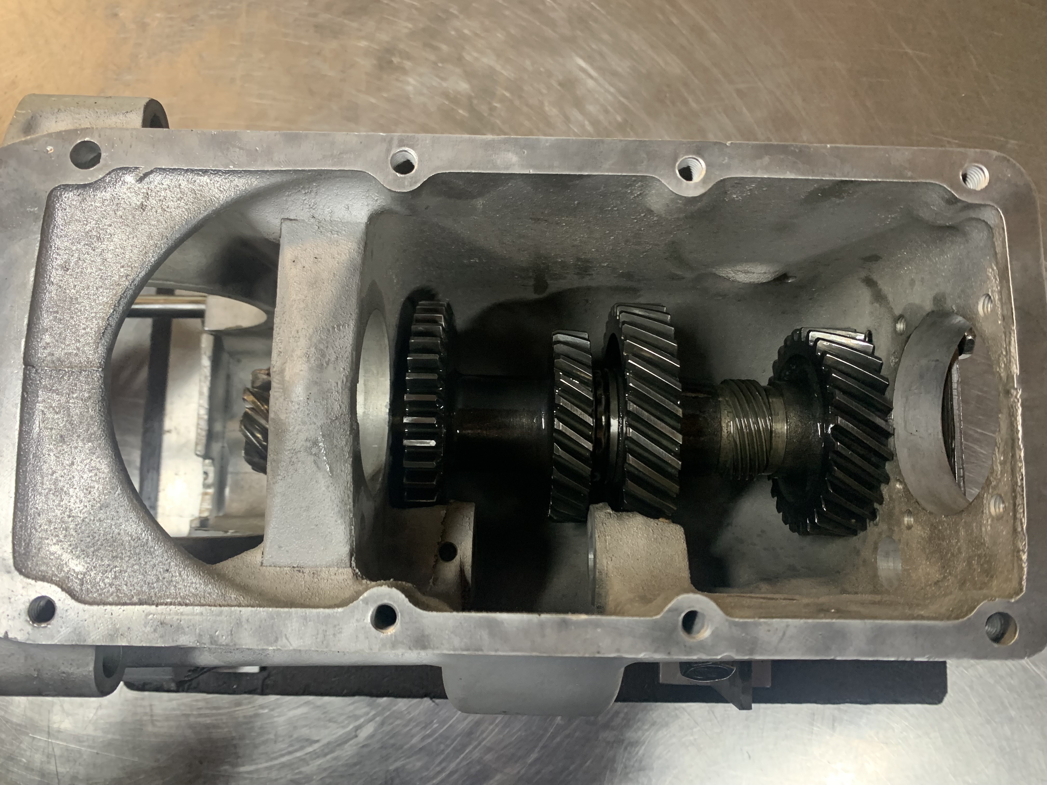

4 - Réfection de la boite de vitesses
Ma boite de vitesses d’origine est « matching numbers » puisque sa date de fonderie est du 10 mai 1951. Je souhaitais donc la conserver et la refaire à neuf car elle totalisait 171.000 km et comportait un jeu très important au niveau des sorties de boite.
La réfection d’une boite de vitesses de Traction n’est pas à la portée de tous, c’est pourquoi j’ai confié cette tâche à un expert en la matière, notre ami Jean-Christophe Pelladeaud, qui a démonté, nettoyé et diagnostiqué toutes les pièces et m’a invité à participer au remontage et aux réglages de l’ensemble dans son atelier en Charente.
Tous les pignons se sont avérés en bon état, ils ont été conservés et remontés avec des bagues en bronze et des roulements neufs. Les bagues en céleron de différentiel et les joints Spi ont également été remplacés. La distance conique et l’entredents du couple conique ont été réglés au palmer selon les préconisations du constructeur.

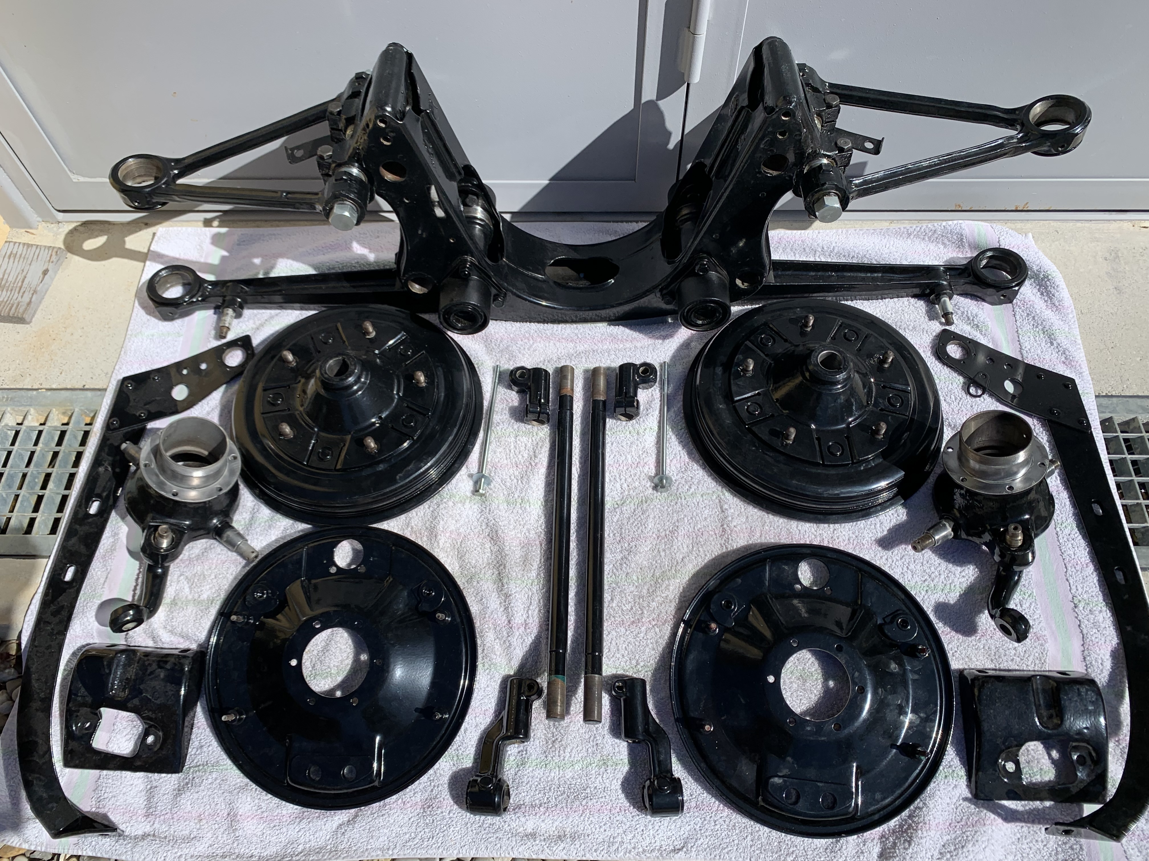

5 – Réfection du train avant
J’ai profité de la dépose de toute la mécanique pour décaper le tablier qui avait reçu une couche de Blackson lors de la première restauration. J’ai passé ensuite une couche de peinture époxy à froid sur le tablier ainsi que le compartiment moteur et les broches de train avant.
Toutes les pièces du train avant à conserver ont été confiées pour sablage et thermolaquage à Jason et Quentin de la société RackkaTrac qui ont également réalisé l’échange des 4 silentblocs de barres de torsion achetés en souscription au club et au remplacement des axes de triangles à bagues en bronze par un montage à silentblocs.
Les cardans doubles coté roues ont été restaurés chez Depa et les simples coté boite par mon ami Philippe Aubert. Les rotules de pivots supérieures et inférieures se sont avérées en bon état car graissée régulièrement, elles ont juste été polies. Les roulements intérieurs et extérieurs de fusées ont été remplacés par des neufs de marque SKF.

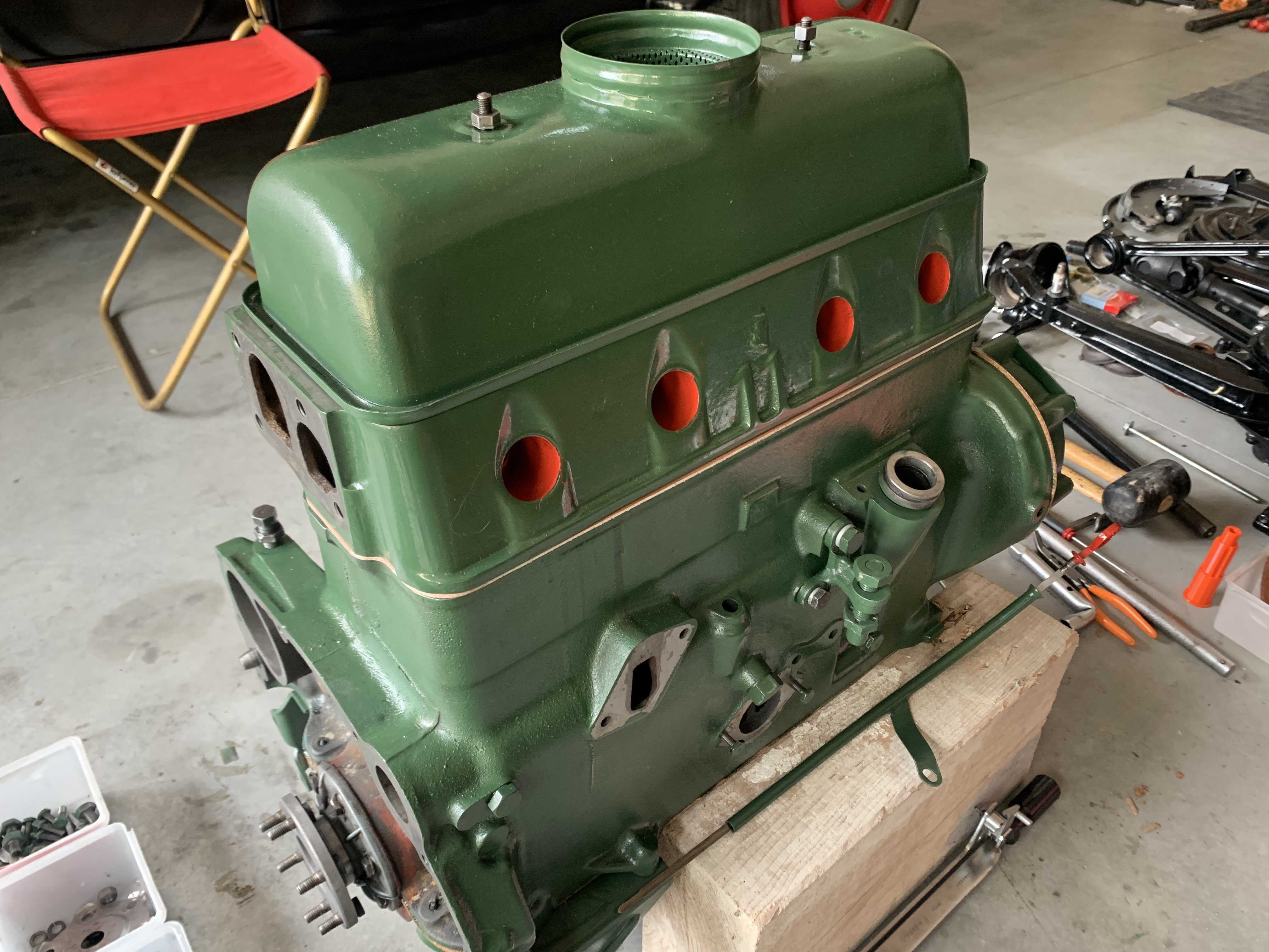

6 - Peinture vert moteur
Le précédent vert moteur genre vert sapin ne me plaisait pas trop, j’ai donc utilisé le même vert moteur Citroën RAL 6020 que j’avais trouvé chez Restom pour la restauration mécanique de notre 15/6H il y a trois ans. Le bloc moteur, la culasse, le couvre-culbuteur, le carter d’huile, le carter de distribution, la poulie d’arbre à cames et la cloche d’embrayage ont été entièrement repeint au pistolet en deux couches en ayant pris soin au préalable de bien protéger les plans de joints.
Par coquetterie, le moteur étant également « matching numbers », ce qui m’a été confirmé sur l’attestation du Conservatoire Citroën, j’ai peint en rouge la date de fonderie coulée sur le côté droit du bloc moteur : « 26 05 A » signifie le 26 mai 1951, les années étant repérées par les lettres A à G de 1951 à 1957. J’ai peint en rouge également les puits de bougies dans la culasse et l’extrémité de la jauge à huile. Nous étions à la mi-mai, trois mois après les premiers tours de clé, le moteur était déjà prêt à remonter…

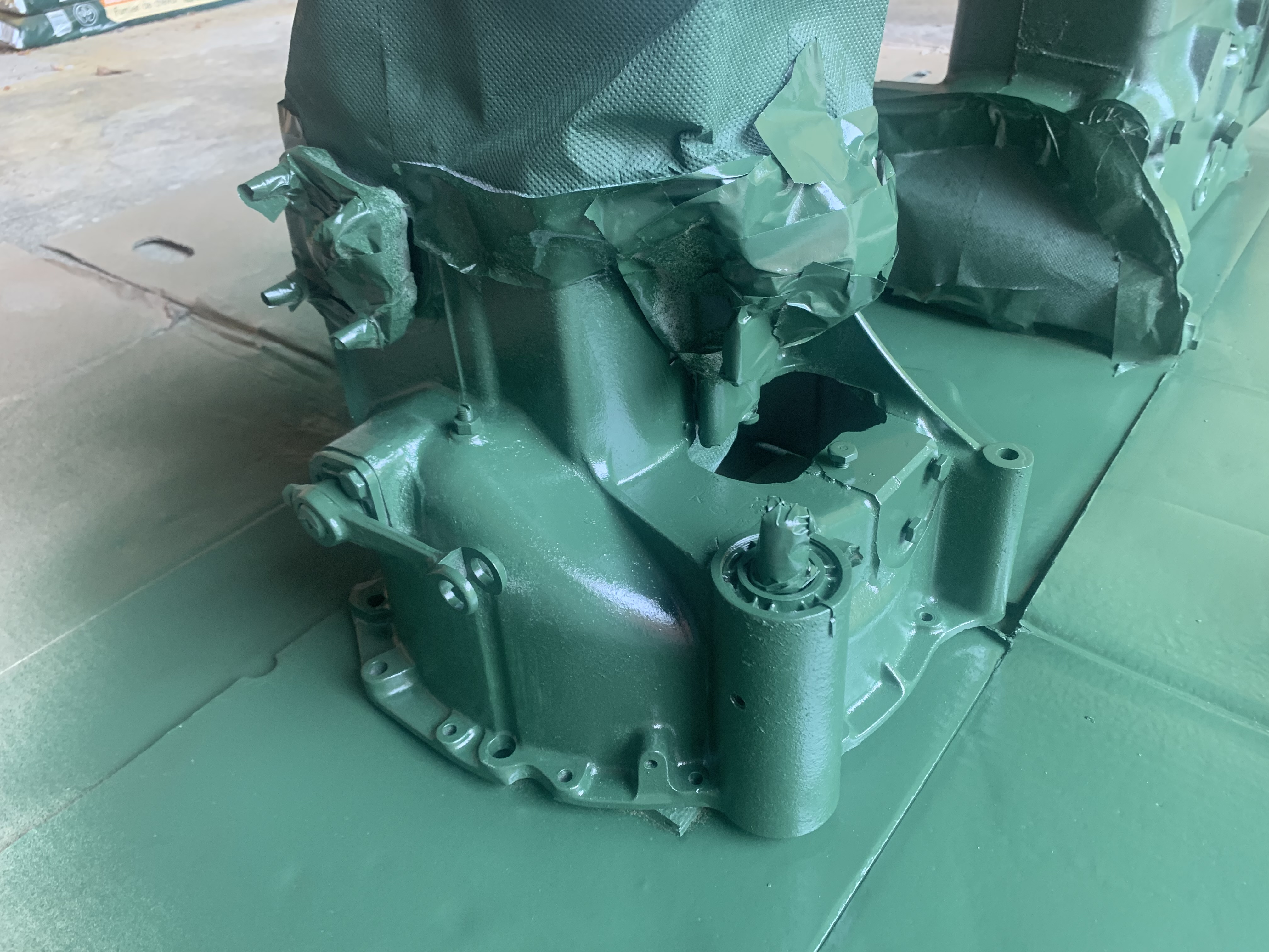

7 - Peinture des périphériques
La cloche d’embrayage a été peinte en vert moteur et la boîte de vitesses en noir brillant en avant de l’axe des transmissions, comme à l’origine sur toutes les Traction 11BL et 11B d’après-guerre. Les périphériques du moteur ont également été nettoyés à l’essence, décapés à la brosse métallique et repeints au pinceau de la même couleur vert moteur : démarreur, dynamo, pompe à eau et ventilateur… Toute la visserie Citroën d’origine marquée du double chevron a également été nettoyée, décapée et repeinte, soit en vert pour les pièces du moteur, soit en noir pour les pièces de transmissions.

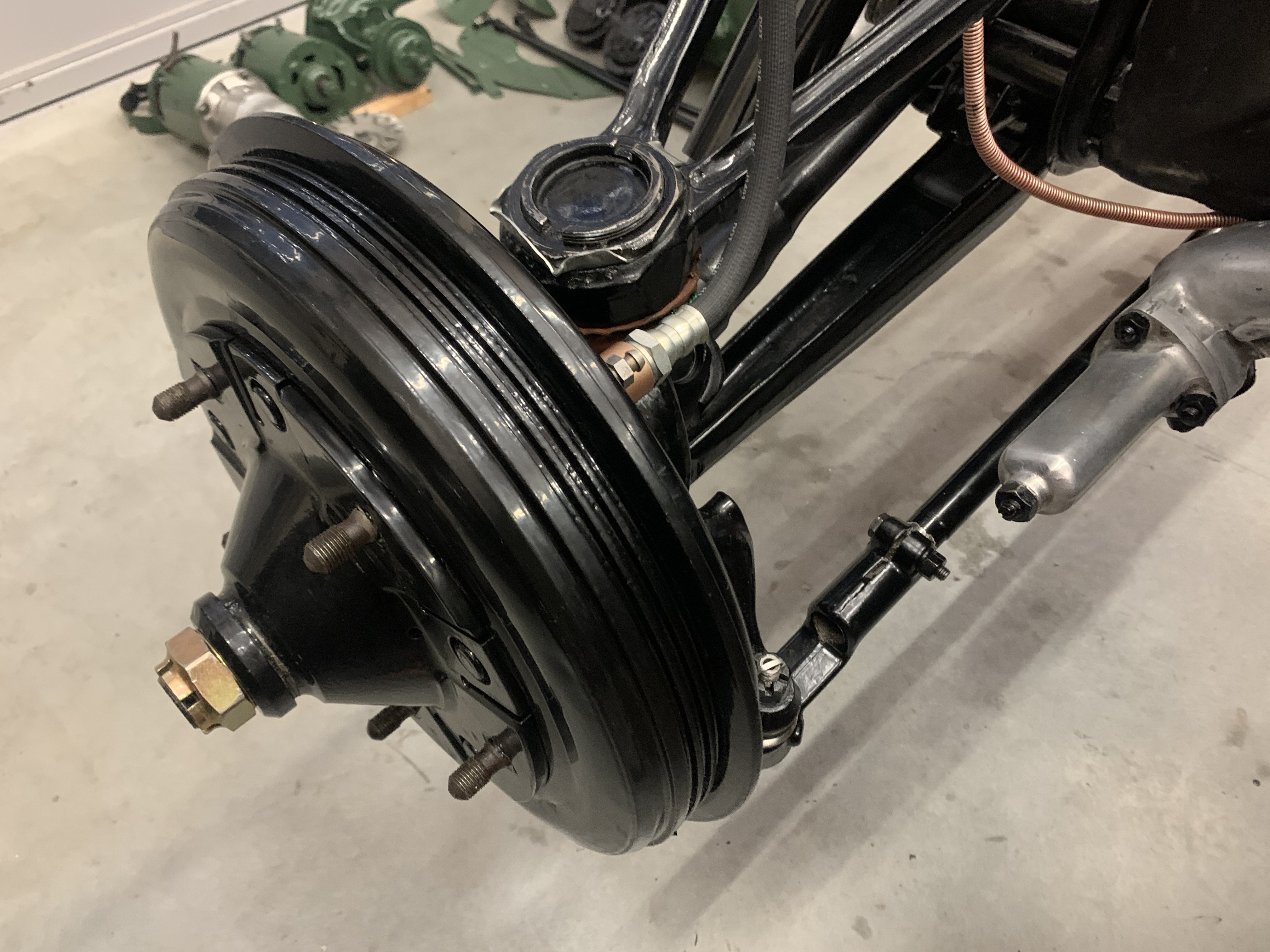

10 - Montage du train avant
Nous étions déjà à la mi-juillet et après l’organisation de notre Randonnée des Copains dans la Drôme provençale, je me suis attaqué au remontage du train avant. J’ai commencé par les rotules de pivots inférieures serrées avec des systèmes VS qui remplacent les cales de réglage d’origine, puis les rotules supérieures avec les systèmes de vis et contre-écrous d’origine serrés avec l’outillage spécifique.
J’ai procédé ensuite à la pose du berceau et des supports de pare-chocs, puis au remontage des transmissions refaites à neuf avec les roulements neufs. J’ai remplacé le caoutchouc d’étanchéité de la colonne de direction déchiré. L’opération a nécessité la dépose du volant et de l’ensemble crémaillère et colonne de direction afin d’éviter de refaire le réglage du pignon d’attaque de la crémaillère. J’ai monté des soufflets de crémaillère en cuir sans démontage de la crémaillère puisque celle-ci avait déjà été refaite lors de la précédente restauration et ne présentait aucun jeu.

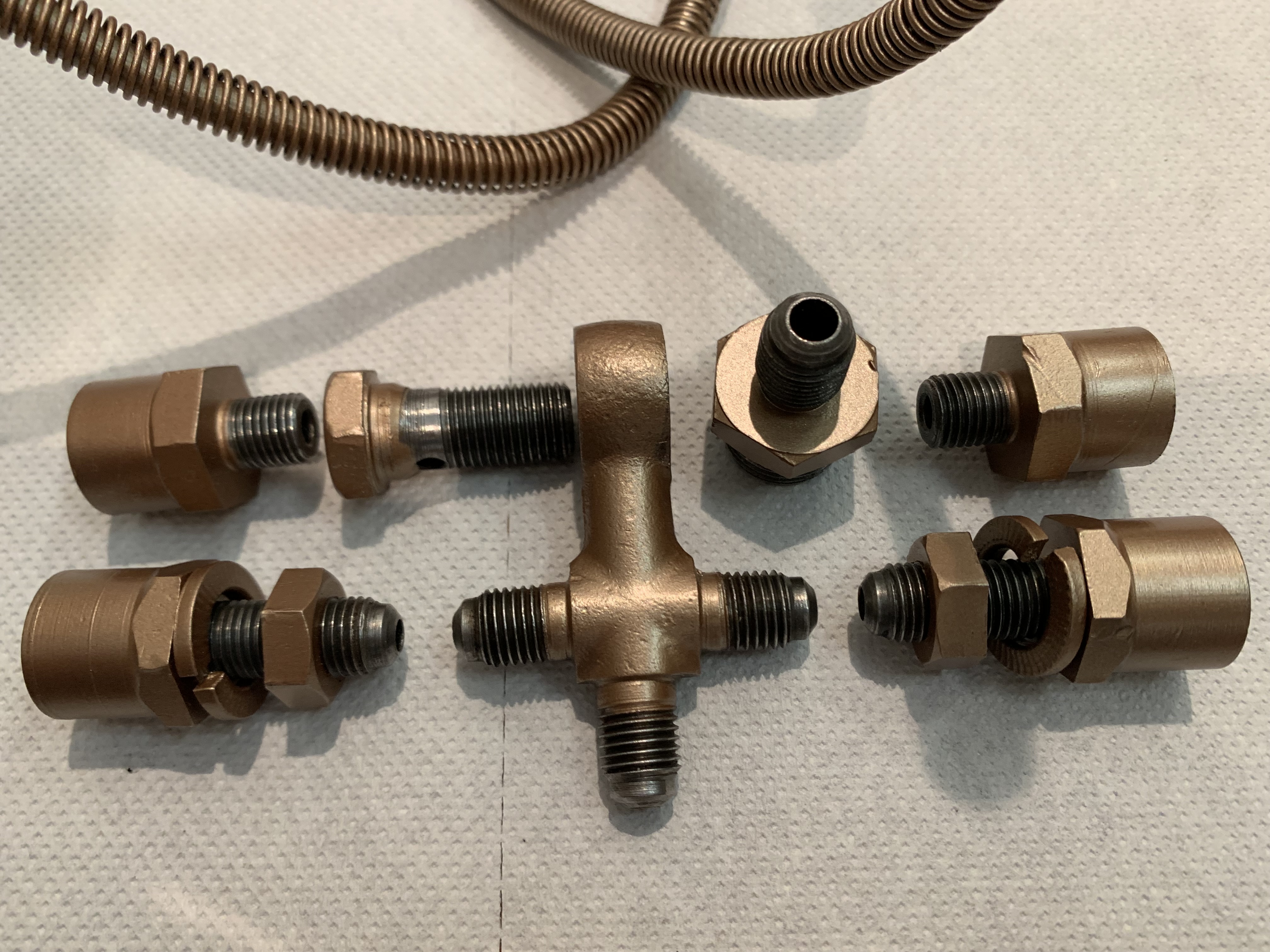

11 - Réfection des freins
J’ai attaqué ensuite la réfection complète des freins avant et arrière. Les 4 cylindres de freins d’origine étaient grippés, nous avons procédé à leur restauration avec un honoir à cylindre et changé les coupelles et les cache-poussières. Le maître-cylindre a également été restauré avec le kit piston, coupelle et soufflet de chez Bendix, puis repeint.
J’ai fait sabler et repeindre mes 8 mâchoires de freins et équiper de garnitures collées chez RackkaTrac. J’ai remonté les mâchoires avec des ressorts, rondelles et goupilles neuves. Puis j’ai réalisé le centrage des mâchoires grâce à l’outillage spécial permettant un réglage précis aussi bien à l’avant qu’à l’arrière.
J’ai démonté, décapé et repeint à la peinture cuivre les tubes et raccords de freins d’origine et monté des flexibles neufs. Enfin, j’ai déposé, dégrippé et graissé les câbles de frein à main d’origine en bon état et réalisé leur réglage précis au niveau du palonnier.
